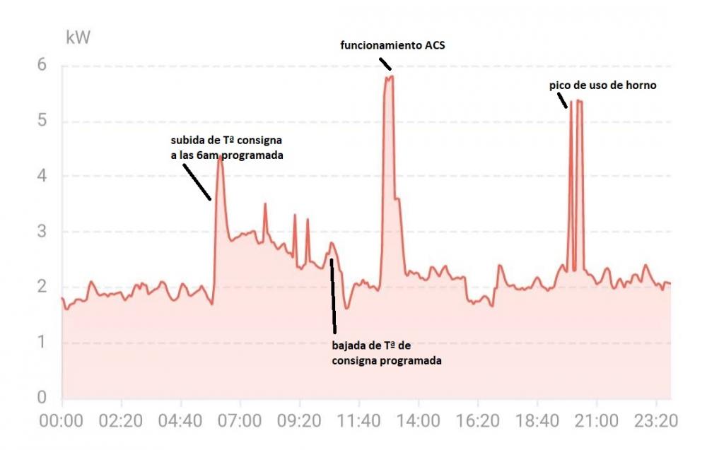

Hola Elsita,
He estdo buscando en el foro como tienes configurada la máquina para que esta no pare y vaya modulando, pero he encontrado todos los parametros al detalle. Te dejo la configuración que tengo yo ahora mismo y que lo que hace es que la máquina pare y arranque. No tengo un número muy exagerado de arranques pero ya que la máquinas es modulable prefiero que no pare y que se vaya ajustando ella sola:
- Curva de compensación: NO
- Curva de calefacción: 1.85
- Temp ida nom. min: 30ºC
- Temp ida nom. min: 60ºC
- Modo noche: Normal
- Control temp amb: Ampliado
Archivo adjunto 29219
Adjunto gráfica de un día normal. Se muestra el consumo general de la casa, la aerotermia ya se distingui por si sola.
A ver si e puedes indicar los parámetros que tienes tu puestos para que module bien. Gracias

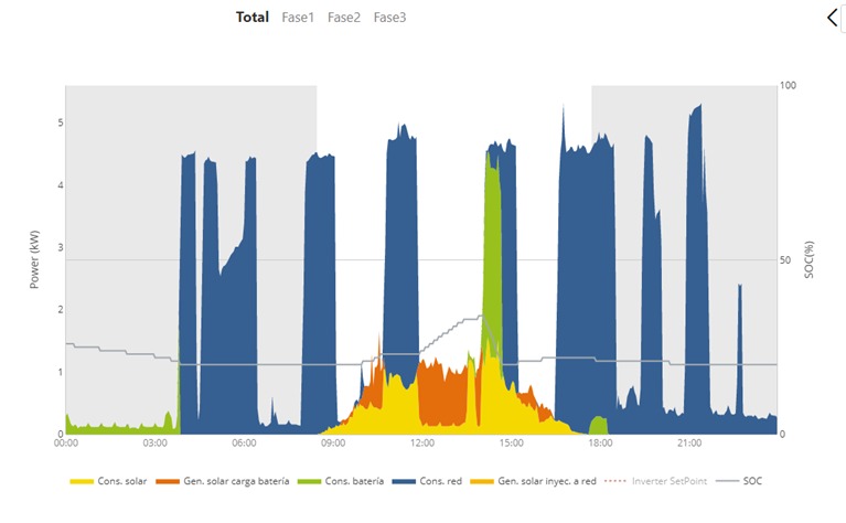

Hola Solmat,
Por si te sirve de referencia, pongo la configuración del mi aerotermia (Saunier Genia Air Max 15). Me sorprenden mucho esos picos tuyos, la verdad... El funcionamiento de mi aerotermia es mucho más estable... Ojo, tengo radiadores de Al convencionales.
Adjunto una curva del otro día de mi vivienda. Uso el potenciómetro de la FV, por lo que se mezclan cosas, pero la Aer. es el 90% del consumo (marco los picos con explicaciones para entenderlo
Archivo adjunto 29234
La configuración que tengo es:
- Curva de calefacción: 0.90 - Esto lo programó el servicio técnico de Saunier.
- Temp ida nom. min: 40ºC
- Temp ida nom. min: 62ºC
- Modo noche: Eco
Vivo en Las Rozas, zona sierra de madrid.

nacho30 Hola Solmat,
- Modo noche: Eco

Solmat uego te explico por qué te pasa eso y cómo cambiar el comportamiento, ahora no puedo, no obstante cómo la tengo configurada está explicado en el hilo, y también cómo calculo el cop
Hola Elsita,
A ver si e puedes indicar los parámetros que tienes tu puestos para que module bien. Gracias[/QUOTE]
yo tengo mínima 38, máxima 60 y curva 0,8
yo te recomiendo que subas la mínima, los radiadores por debajo de 40 grados apenas hacen nada, y si pones a trabajar la máquina a impulsar a 30 grados poco o nada vas a notar en la casa
tu caldera funciona más como una de combustión, da calentones intensos y luego se apaga un rato, yo probaría a cambiar impulsión y curva y observar resultados, tendrás que aprender a controlar tu máquina
no obstante tu máquina tiene el doble de potencia que la mía, nunca te bajará de 1,1 o 1,2 kwh de consumo, y si no limitas la máxima poniendo reducción de ruido te subirá hasta los 5,5, la mía no sube más de 3,5 sin reducción de ruido
yo que tú pondría reducción de ruido las 24 horas, salvo quizás las primeras horas de la mañana, claramente te sobra máquina
edito, la contestación de nacho30 es correcta, una curva de 1,8 es muy agresiva, no obstante te recomiendo que actives reducción de ruido como te he dicho y que bajes la curva, puedes copiar mis parámetros, yo he hecho muchas pruebas, a partir de 0,9 para mí la máquina se pone muy bruta y parece más una caldera de combustión
