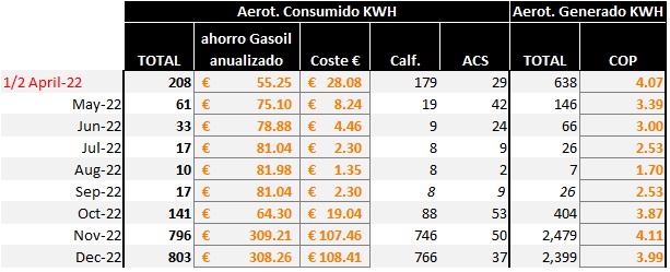

este es mi tercer invierno, la máquina sólo ha estado trabajando al 100% en filomena, y el año pasado un día en enero que volví de vacas y tenía la casa a 13 grados

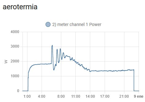

aprovechando que ha cambiado el día y tengo ya acumulado diario te pongo el comportamiento de mi caldera de hoy, esta gráfica es consumo instantáneo, cuanto más consumo más producción, el máximo de consumo de mi máquina son 3500 vatios, dibuja una raya en los 3500 y mira todo lo que podria haber calentado de más, no ha estado ni un minuto al 100% en todo el día
Archivo adjunto 29157
hoy mi máquina ha consumido un total de 35 kwh de luz y ha generado 145 kwh de calor con un cop de 4,14, ha sido un día frío y húmedo, pero sin heladas ni desescarches, en la media de lo que suelen ser por aquí los días de enero que son los más frío del año y los más exigentes para la máquina
para generar 145 kwh de calor todo el mes de enero (que es la media de mi casa y máquina) necesitarías quemar en enero 5000 kwh de gas o 600 litros de gasoil, yo espero un consumo de unos 1200 kwh de luz
