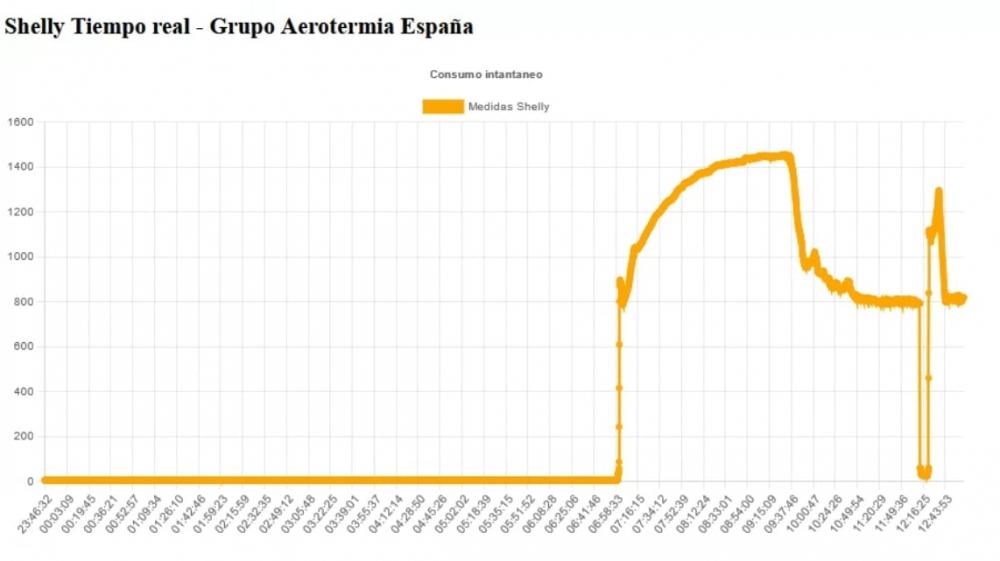

adjunto también una gráfica de mi máquina desde anoche que se paró hasta media mañana
Archivo adjunto 28539

0,8 no es el régimen permanente de mi máquina, ya quisiera yo, es el mínimo, a veces baja hasta 0,73 que es lo más bajo que la he visto, y la de la 15 no es 1,5 el régimen mínimo sino 1,1

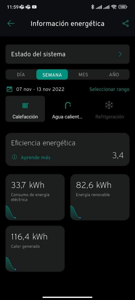

y por si te siguen quedando dudas, vaillant acaba de renovar su aplicación wifi, puedes comprobarlo si tienes el módulo wifi, yo no lo tengo, te paso una captura que me han pasado de la nueva app, comprueba que lo que te digo es cierto, el cop lo llama factor de trabajo, en la app eficiencia energética, saunier también lo llama así en sus manuales
y por si no lo sabes las máquinas saunier y vaillant son las mismas con carcasas y menús cambiados, pero mismas funcionalidades y rendimientos
Archivo adjunto 28575
