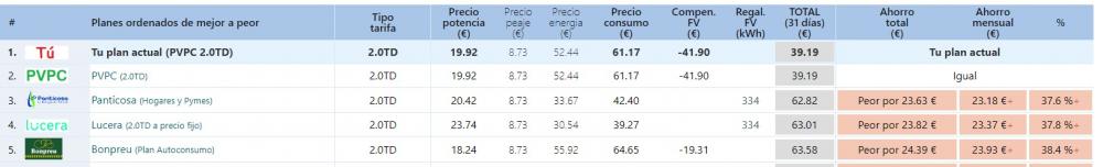

    pues llegó el momento, he cambiado de tarifa, me paso del pvpc a la tarifa nocturna de repsol 2 períodos para accionistas (he comprado una acción para poder beneficiarme) voy a pagar casi 6 euros más al mes por la potencia, pero voy a tener los mismos dos períodos horarios que teníamos con antigua discriminada de 2 períodos con estos precios por kwh consumidos garantizados 24 meses y sin permanencia, 0.1419 punta y 0.0679 valle, a los que hay que añadir el impuesto de la electricidad y el iva
    en mis dos últimas facturas de pvpc (ya estoy con repsol) he pagado de media el kwh a 18,5 la penúltima y a 21,5 céntimos la última con impuestos incluidos, en los días que llevo ya con repsol estoy pagando 11,2 céntimos por kwh, por debajo del precio medio que pagué en la temporada de calefacción, teniendo en cuenta las bajadas de impuestos, y que en invierno mi porcentaje de gasto en valle aumenta, estoy casi seguro que voy a pagar menos de media por kwh que el año pasado
    esta web me ha ayudado muchísimo a la hora de decidirme, también he tenido varias conversaciones con repsol antes de dar el paso, en la web puedes meter tus consumos reales usando el csv del contador, y al final del cálculo te dice tus horas de mayor consumo durante el período estudiado, muy útil para valorar la posibilidad de instalar placas
    si activas las tarifas old te aparece la antigua pvpc de dos períodos, pero tener en cuenta que los cálculos de los períodos no saldrán bien antes del 1 de junio porque el esquema horario es diferente
    se pueden añadir tarifas diferentes fácilmente, y también cambiar los períodos horarios, a mí no me ha hecho falta, la tarifa es muy simple porque el precio es siempre el mismo, lo único que tienes que saber para hacer cuentas manuales es saber el porcentaje de tu consumo que está en un período o en el otro
    aparte el ahorro que voy a tener sobre el año pasado (increíble pero cierto) se acabó la paranoia con la hora punta, tened en cuenta que el finde funciona igual que antes también, con sus dos períodos (hablo de mi tarifa en concreto)

    Hola, he metido los datos y con autonsumo sigue sin compensar el mercado libre, por lo menos en verano
    Aerotermia con radiadores normales en zona fría, funciona.-captura-pantalla-2021-09-15-150955.jpg
Nombre: Captura de pantalla 2021-09-15 150955.jpg
Visitas: 241
Tamaño: 27,2 KB
    claro, con placas cambia mucho, en mi caso el ahorro que voy a tener con el cambio de tarifa es más o menos lo que podría ahorrar con una instalación de placas pequeña/mediana, los actuales precios tan altos hacen que la compensación de excedentes sea más rentable, y la primera hora punta casi te la quitas con la producción
