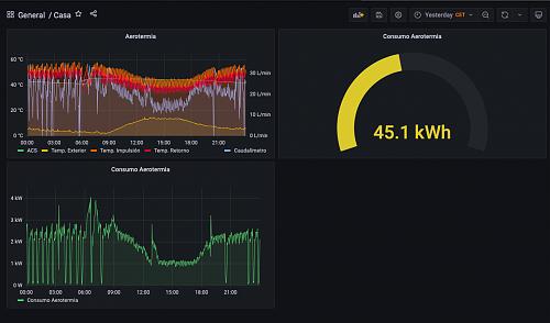

    Madre mía.... Si no me quieres creer tú mismo. Son 260m2 a calefactar en Guadalajara, una de las zonas más frías de España.
    Según Certificado energético 89,9 w/m2 año de consumo energético solo de calefacción, sin contar con el ACS.
    Adjunto una imagen no solo del consumo de ayer, sino del comportamiento de la maquina.
    Los primeros "valles" hasta las 6 de la mañana son por desescarches.
    El pico alto a partir de las 6 de la mañana es para calentar el ACS, tarda aproximadamente unos 40 minutos. (40 minutos que sigo teniendo calefacción gracias al depósito de inercia, que como se puede ver una vez ha terminado el ciclo de ACS baja el retorno a unos 38º).
    Luego viene el consumo de 1kw que no crees hasta que se va el sol y la temperatura empieza a descender.
    A la derecha tienes los kw consumidos en todo el día. Divídelo entre 24h y verás lo que sale.
    Espero que además, en los próximos comentarios además de vomitar, aportes algo constructivo, no para mí, sino para la gente que pueda estar interesada en mejorar su instalación y tenga dudas.

    actualizo datos de consumo en diciembre
    este diciembre ha sido más suave que el año pasado y mi consumo se ha reducido en un 11%
