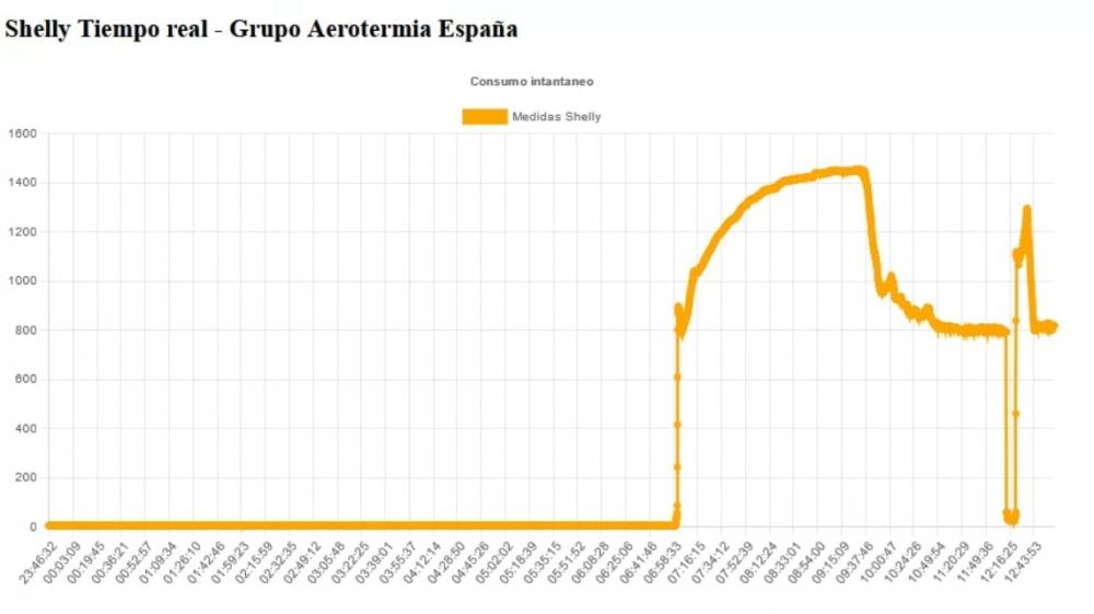

    tercer invierno con mi aerotermia, hora de actualizar datos
    por primera vez he conseguido en un mes un cop por encima de 5, se han juntado dos circunstancias, un octubre suave y que he tenido la máquina 24/7 con el compresor capado a un máximo de funcionamiento del 40%, es decir, sólo ha estado modulando entre el 20 que es su mínimo y el 40
    y para celebrar el tercer año voy a compartir el archivo de un compañero del grupo de telegram de aerotermia que nos ha regalado para poder visualizar en tiempo real curvas de consumo instantáneo con un shelly
    leed el pdf para configurar primero el shelly, van juntos en un zip porque el foro no permite adjuntar hml
    podéis compartirlo con quien queráis
    shelly.zip
    adjunto también una gráfica de mi máquina desde anoche que se paró hasta media mañana
    Aerotermia con radiadores normales en zona fría, funciona.-shelly-11-01_18-58-04.jpg

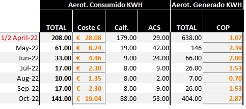

    Gracias @elsita ! aprovecho para compartir mis primeros datos de consumo. Instalé Aerotermia en Abril, por lo que las datos que tengo no decían mucho hasta ahora. Tengo un COP bastante bajo, pero es porque no estoy teniendo apenas demanda de calefacción este Oct...
    Nombre:  aaa.jpg
Visitas: 2203
Tamaño: 51,0 KB
    Mis datos son:
    Emisores_RAD ALUM
    Zona: Mad Norte
    Vivienda: Unifam
    Metros: 350m2 (2 plantas)
    Tª Consigna: 19ºC noche, 20º Día
    Tª Impulsion 40º-62º, (este Oct he estado chequeando y suele estar en <45ºC, es muy suave)
    Maquina: GENIA AIR MAX 15
    DI: 80L
    kWh compra: 0.135ct/kWh
    También puse paneles FV, y llevo generados hasta la fecha 4.5MWh y he consumido en el mismo período (antes de llegar a invierno con aerotermia) 1.8MWh. No totalmente relevante a este hilo, pero si a alguien le interesa como Aero+FV se comporta, aporto la info.
    @elsita De tu info, tengo dudas de (1) cómo ajustas/capas la potencia par limitar al 40%? (2) qué configuración tienes de consigna para funcionar 24/7? y (3) cómo sabes los días que ha trabajado la máquina? y otros datos?

    a ver, por partes, en saunier el cop se calcula sumando los kwh gastados a la aportación renovable, si usas acs la renovable te la da total, y el consumo separado, tienes que sumar ambos consumos a lo generado, y esa cantidad dividirla por el consumo total (acs+calefacción)
    en tu caso en octubre tu cop me sale 3,87 en vez de 2,87 como a ti, no es un truco, es como lo explica vaillant en sus manuales, la aportación renovable es lo que ha generdado ADEMÁS de lo consumido
    el acs tiene peor cop que la calefacción porque calienta más alto y eso perjudica el cop
    tengo un shelly midiendo consumos, para saber los días que ha funcionado es tan sencillo como mirar la gráfica mensual y contar los días
    la reducción de ruido se hace en un calendario semanal que está en el menu profesional del mipro, yo lo tengo ahora activado todas las horas de la semana
    el porcentaje de reducción de ruido por defecto deja el compresor al 60% máximo de su potencia, pero se puede ajustar hasta bajarlo al 40% de 1 en 1 punto, eso se hace en la controladora con códigos
    yo tengo el termostato configurado de día a 24 grados y de noche a 21, he cambiado con respecto al año pasado a ver si me ahorro algunas horas nocturnas (tenía 23/21,5) en ese tiempo la máquina actúa por su cuenta y decide si tiene que encenderse o no, yo no la toco, es el termostato el que la controla
    el precio que pongo es el pagado con mi tarifa, tengo un precio por energía y me cuelan el tope al gas, saco mi consumo horario en el contador digital, meto el csv en fotovoltaicabot de telegram, ahí me da lo que he consumido de tope de gas hora a hora, ese precio lo sumo a lo que pago por energía y el añado el iee a la energía y el iva a ambos y me da el precio real pagado al mes por cada kwh consumido impuestos, gas y peajes incluidos
    y para los que no saben leer tablas ni hacer cuentas, en la tabla cualquiera puede calcular el cop con los datos que he compartido, es sólo hacer una división, y el 5,089 sí es de todo el mes completo, pero hay que saber leer tablas

    Cita Iniciado por nacho30 Ver mensaje
    Muchas gracias @elsita por la información. Aunque no termino de estar convencido que el cálculo del COP se hace como dices... He estado buscando referencias y no encuentro lo que indicas...
    También interesante ver que el régimen permanente de tu Genia Air Max 8 es de aprox 0.8 kWh y la mia (Genia Air Max 15) es de 1.5kWh.
    Creo que ya lo he comentado anteriormente, pero tengo valvulas termostáticas inteligentes y estoy probando el impacto en consumo. Como tengo puesto el MiPro Sense en la habitación más fría, me sobrecalienta otras habitaciones. Con las válvulas noto una bajada de un -25% aprox en consumo cuando funcionan vs cuando las tengo desconectadas (abiertas sin regulación).
    pues poco has buscado, lo puse en este mismo hilo y está el documento entero enlazado si lo quieres comprobar en el mismo mensaje
    0,8 no es el régimen permanente de mi máquina, ya quisiera yo, es el mínimo, a veces baja hasta 0,73 que es lo más bajo que la he visto, y la de la 15 no es 1,5 el régimen mínimo sino 1,1
    muy optimistas me parecen tus cálculos de ahorro con válvulas, pero para lo que sí te sirven es para equilibrar habitaciones claro
    por aquí ya han empezado las heladas y con ello los desescarches, he tenido que subir la mínima de noche a los 21,5 del año pasado para poder mantener temperatura de día, sigo con la reducción todo el día, pero ya estoy valorando subirla un 5 o un 10%, ayer ya necesité 95 kwh de calor para mantener la casa confortable

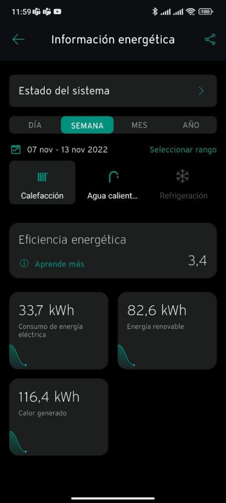

    y por si te siguen quedando dudas, vaillant acaba de renovar su aplicación wifi, puedes comprobarlo si tienes el módulo wifi, yo no lo tengo, te paso una captura que me han pasado de la nueva app, comprueba que lo que te digo es cierto, el cop lo llama factor de trabajo, en la app eficiencia energética, saunier también lo llama así en sus manuales
    y por si no lo sabes las máquinas saunier y vaillant son las mismas con carcasas y menús cambiados, pero mismas funcionalidades y rendimientos
    Aerotermia con radiadores normales en zona fría, funciona.-vail_2022-11-08_12-03-18.jpg
