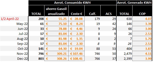

    actualizo con datos de noviembre, el precio del kwh como siempre es con impuestos y mag incluido
    he conseguido un sorprendente (para noviembre en mi caso) cop de 4,5, la razón que he tenido la máquina casi todo el tiempo trabajando al mínimo de potencia, con el compresor capado a un 40% máximo de su potencia la primera quincea y a un 45% la segunda, esto las 24 horas del día
    he estado observando ahora que puedo ver consumos instantáneos que el cop mejora cuanto menos vatios consume el compresor
    he conseguido un ahorro sobre otros noviembres de entre un 15 y un 20% de esta forma, con una ligera pérdida de confort
    en diciembre vuelvo a mi esquema del año anterior con reducción de noche y libre durante el día porque no me merece la pena el ahorro, además diciembre ha entrado con mucho frío y no es cuestión de andar tocando cada día la programación

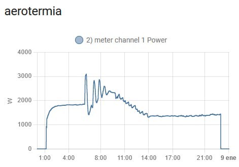

    respuesta corta, volvería a poner la misma máquina, o quizás si pillase buen precio 2 de 4kw en cascada
    es absurda esa idea de que poniendo más potencia va a funcionar mejor cuando hace frío, y lo que es muy real es que funciona peor cuando hace poco frío una máquina más grande
    mi limitación viene dada por los emisores, si quiero meter más calor tendría que aumentar o mejorar emisores
    pero tengo margen de máquina con lo que tengo y también para aumentar emisores si lo veo necesario
    este es mi tercer invierno, la máquina sólo ha estado trabajando al 100% en filomena, y el año pasado un día en enero que volví de vacas y tenía la casa a 13 grados
    como comprenderás meter más potencia para una filomena que ocurre 1 vez en la vida o para levantar una casa fría más rápido es una muy mala idea, porque además en filomena que puse apoyo de gasoil unas horas por los desescarches (no porque me faltase máquina) o cuando he tenido que levantar la casa con gasoil, también la caldera de gasoil se queda corta
    tenéis una idea muy equivocada sobre cómo funcionan estas máquinas, es mucho más eficiente aumentar o mejorar emisores que meter más potencia, lamentablemente la mayor parte de los instaladores tienen esa misma idea, así que entiendo las dudas
    lo de poner 2 de 4 en cascada es precisamente para poder usar la calefacción con temperaturas más suaves gastando menos, no para aumentar potencia, sino para poder rebajarla más aún
    conozco muchas instalaciones, aquí tienes unas cuantas muchas con máquinas más potentes que la mía, pero ninguna de ellas produce más calor en un invierno de lo que produce la mía, y no es porque la mía sea mágica o super eficiente, es porque todas las que tienen más de 8 kw les sobra potencia
    mi máquina puede consumir 2 megavatios al mes y producir 200 kwh de calor al día con mis emisores, si quiero más calor puedo meter dos fancoils y aumentar más la producción, pero meter más potencia con mis emisores es una absoluta tontería
    aprovechando que ha cambiado el día y tengo ya acumulado diario te pongo el comportamiento de mi caldera de hoy, esta gráfica es consumo instantáneo, cuanto más consumo más producción, el máximo de consumo de mi máquina son 3500 vatios, dibuja una raya en los 3500 y mira todo lo que podria haber calentado de más, no ha estado ni un minuto al 100% en todo el día
    Nombre:  pzPes29.jpg
Visitas: 2047
Tamaño: 15,6 KB
    hoy mi máquina ha consumido un total de 35 kwh de luz y ha generado 145 kwh de calor con un cop de 4,14, ha sido un día frío y húmedo, pero sin heladas ni desescarches, en la media de lo que suelen ser por aquí los días de enero que son los más frío del año y los más exigentes para la máquina
    para generar 145 kwh de calor todo el mes de enero (que es la media de mi casa y máquina) necesitarías quemar en enero 5000 kwh de gas o 600 litros de gasoil, yo espero un consumo de unos 1200 kwh de luz
    lo dicho, meter una de 12 en mi casa lo único que me haría es darme problemas

    Hola @robramalv,
    Yo tengo una casa de 350m2 (2 plantas con diferentes necesidades) con una máquina de 15kw/Genia Air Max y radiadores Alu. normales y, por el momento, voy holgado de capacidad porque está siendo un invierno my templado (Las Rozas de Madrid y con una media de Dic. entre 5ºC y 12ºC en vez de 0º-10ºC..). Este es el primer año que tengo la Aerotermia, dejo mis datos abajo de este año.
    En tema de dinero, por el momento me he ahorrado con la Aerotermia 1,100€ desde Abril y todavía quedan los meses de calefacción más fuertes. También instalé FV, y ahí van otros 300€ de ahorro este año (no es más porque la compensación de excedentes está topada a que la comercializadora no pague al consumidor). Espero ahorrar al año 2700€ vs un coste de 14k€ Aero. y 7k€ de FV (sin contar ayudas, que son unos ~15k€).
    En general tengo buenos datos, salvo Enero, que he aprendido a base de bien... El modo "ausente" es una p. mierda... Me ha dado en Navidades un COP de 1.5 aprox, apenas me ha mantenido bien la casa y encima en la vuelta, para calentar la casa, se ha zampado 350kWh en 3 días... No vuelvo a apagar la calefacción salvo me vaya de aquí todo el invierno...
    En cuanto a poner dos máquinas, una por planta... yo soy de la opinión de optimizar un equipo único para la vivienda y poner válvulas termostáticas en los radiadores para que se cierren si ya calentaron. es más económico, optimizas el consumo energético y además controlas individualmente cada habitación. yo tengo Netatmo que son 50€/valvula.
    Por si a alguien le interesa. Hay un tema que estoy preguntando relacionado, pero aquí. Por si alguien que lo vea puede aportar...

    Cita Iniciado por nacho30 Ver mensaje
    Hola @robramalv,
Nombre: aero.jpg
Visitas: 58
Tamaño: 62,5 KB
    Aerotermia con radiadores fancoil para verano, funciona?
    https://www.solarweb.net/forosolar/a...-funciona.html
    ejemplo perfecto de lo que digo, casa casi el triple de tamaño que la mía, máquina el doble que la mía, y menor demanda de calor que la mía, con una de 8kw habrías tenido suficiente
    estoy por ver una de 16 con mayor producción que mi máquina como ya dije

    Cita Iniciado por elsita Ver mensaje
    luego te explico por qué te pasa eso y cómo cambiar el comportamiento, ahora no puedo, no obstante cómo la tengo configurada está explicado en el hilo, y también cómo calculo el cop
    elsita,
    Creo que hay que tener en cuenta más variables para hacer la comparación... Si no recuerdo mal, tus Temp de consigna son al menos un par de grados más altas que las mías (19ºC - 20.5ºC). Hay más variables que influyen en la comparación: tengo válvulas termostáticas automáticas en la mayoría de los radiadores, DI y en el mes de dic diría que aprox hemos estado funcionando unos 20 días.
    Muy probablemente, estando los 30 días non-stop, con un grado más de Temp de consigna se note bastante más la diferencia de instalaciones (para mi bolsillo...). Mi preocupación sigue siendo que en un mes de frio "normal" (min -5ªC y max 10ºC), vaya justa con una temp de consigna de 20ºC-22ºC (que algún día puedo preferir). Tengo batante claro que la Aerotermia no la tengo sobredimensionada y estoy maximizando el ahorro, no el confort. El tiempo dirá!
    elsita,
    yo me limito a los datos, cuando tu consumo multiplicado por tu cop sea superior al mío estarás usando más potencia que yo, mientras esa cifra sea inferior podrías haberla conseguido perfectamente con una de 8
    te sobra la mitad de la máquina, y no tiene nada que ver con que yo ponga una consigna u otra
