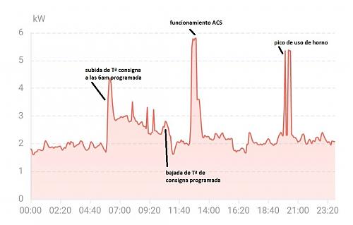

    Hola Elsita,
    He estdo buscando en el foro como tienes configurada la máquina para que esta no pare y vaya modulando, pero he encontrado todos los parametros al detalle. Te dejo la configuración que tengo yo ahora mismo y que lo que hace es que la máquina pare y arranque. No tengo un número muy exagerado de arranques pero ya que la máquinas es modulable prefiero que no pare y que se vaya ajustando ella sola:
    - Curva de compensación: NO
    - Curva de calefacción: 1.85
    - Temp ida nom. min: 30ºC
    - Temp ida nom. min: 60ºC
    - Modo noche: Normal
    - Control temp amb: Ampliado
    Aerotermia con radiadores normales en zona fría, funciona.-consumo-diario.jpeg
    Adjunto gráfica de un día normal. Se muestra el consumo general de la casa, la aerotermia ya se distingui por si sola.
    A ver si e puedes indicar los parámetros que tienes tu puestos para que module bien. Gracias

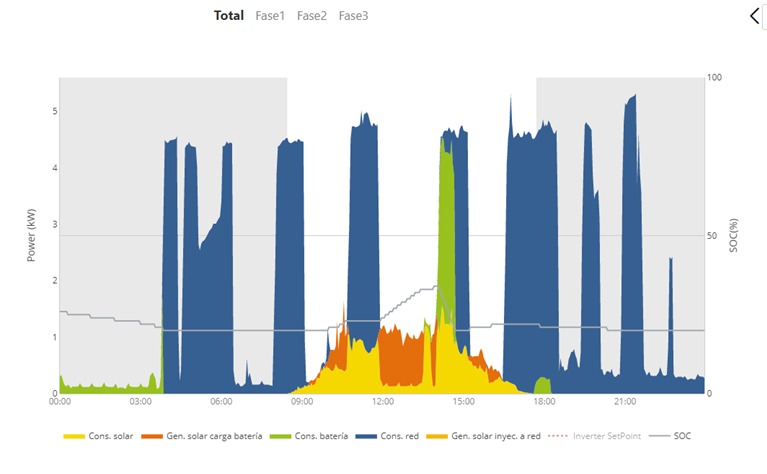

    Hola Solmat,
    Por si te sirve de referencia, pongo la configuración del mi aerotermia (Saunier Genia Air Max 15). Me sorprenden mucho esos picos tuyos, la verdad... El funcionamiento de mi aerotermia es mucho más estable... Ojo, tengo radiadores de Al convencionales.
    Adjunto una curva del otro día de mi vivienda. Uso el potenciómetro de la FV, por lo que se mezclan cosas, pero la Aer. es el 90% del consumo (marco los picos con explicaciones para entenderlo
    Aerotermia con radiadores normales en zona fría, funciona.-screenshot_2023-01-17-08-15-32-273_com.huawei.smartpvms.jpg
    La configuración que tengo es:
    - Curva de calefacción: 0.90 - Esto lo programó el servicio técnico de Saunier.
    - Temp ida nom. min: 40ºC
    - Temp ida nom. min: 62ºC
    - Modo noche: Eco
    Vivo en Las Rozas, zona sierra de madrid.

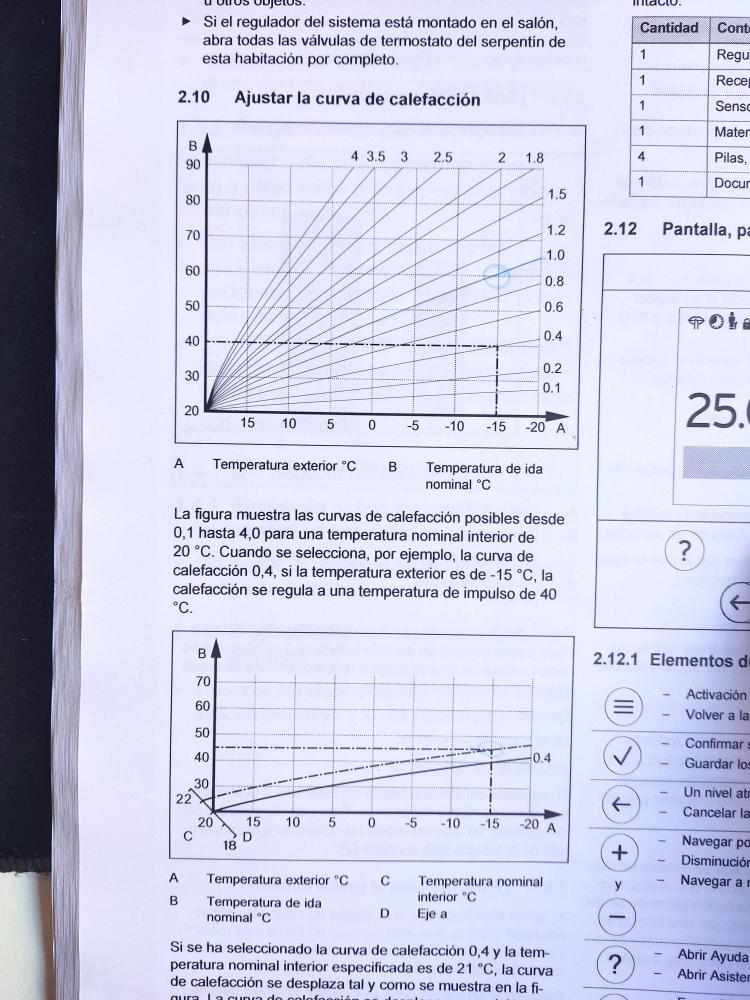

    Hola Solmat, por curiosidad he sacado el libro de especificaciones del equipo y he copiado la curva de calefacción. una curva de 1.85 parece francamente alta... no me sorprenden esos picos...
    yo estoy viendo que en esta semana de frio que hemos bajado de -5ºC la Aerotermia se ha quedado corta, y estoy subiendo la curva a 1. Veremos la próxima semana que estaremos entre -5º y +5ºC...
    A ver si e puedes indicar los parámetros que tienes tu puestos para que module bien. Gracias[/QUOTE]
    yo tengo mínima 38, máxima 60 y curva 0,8
    yo te recomiendo que subas la mínima, los radiadores por debajo de 40 grados apenas hacen nada, y si pones a trabajar la máquina a impulsar a 30 grados poco o nada vas a notar en la casa
    tu caldera funciona más como una de combustión, da calentones intensos y luego se apaga un rato, yo probaría a cambiar impulsión y curva y observar resultados, tendrás que aprender a controlar tu máquina
    no obstante tu máquina tiene el doble de potencia que la mía, nunca te bajará de 1,1 o 1,2 kwh de consumo, y si no limitas la máxima poniendo reducción de ruido te subirá hasta los 5,5, la mía no sube más de 3,5 sin reducción de ruido
    yo que tú pondría reducción de ruido las 24 horas, salvo quizás las primeras horas de la mañana, claramente te sobra máquina
    edito, la contestación de nacho30 es correcta, una curva de 1,8 es muy agresiva, no obstante te recomiendo que actives reducción de ruido como te he dicho y que bajes la curva, puedes copiar mis parámetros, yo he hecho muchas pruebas, a partir de 0,9 para mí la máquina se pone muy bruta y parece más una caldera de combustión
