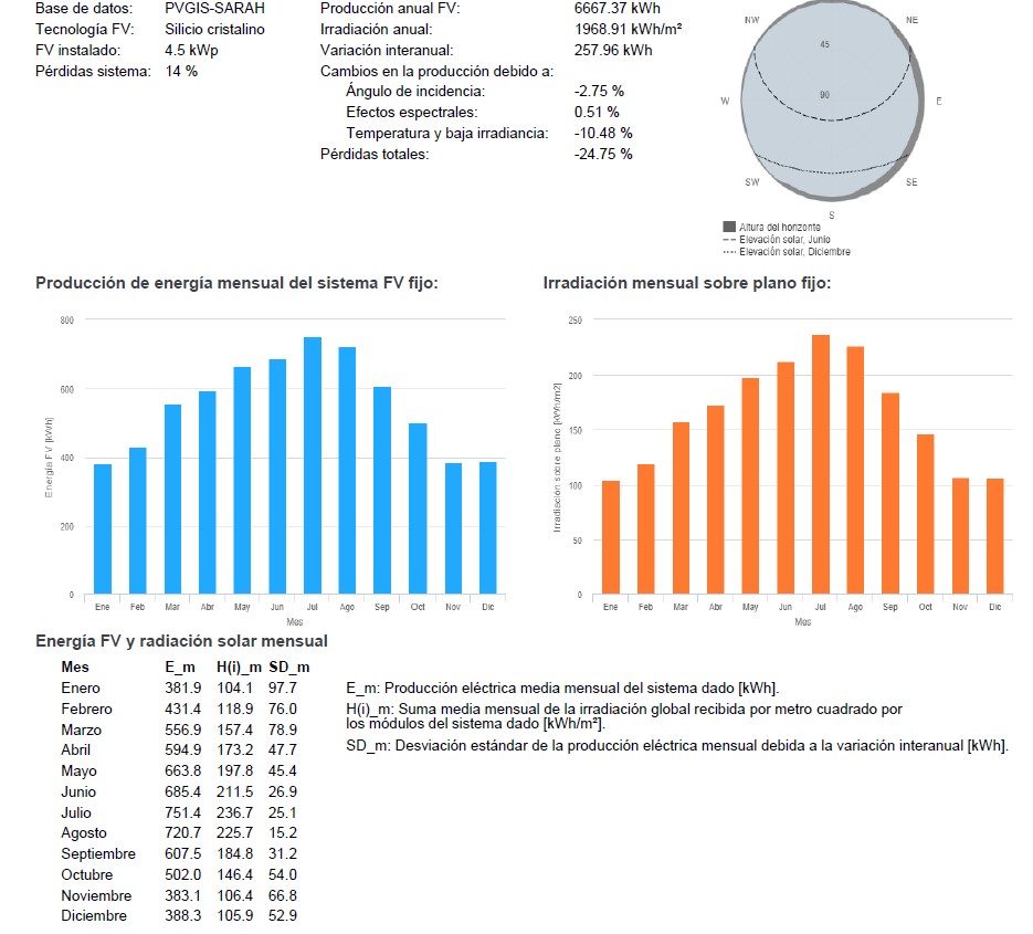

    Creo que la FV es el complemento ideal para la Aerotermia, en el foro de FV vais a encontrar mucha información.
    El problema en zonas del interior es que en invierno, que es cuando más se necesita, es cuando menos producción tienes.
    Eso sí, con la aerotermia como dice eldelcorner, aprovechas todo su potencial, cuanto más grande la instalación mejor. Si encima tienes suelo radiante o fancoils y lo puedes utilizar en verano como refrescante (o en su defecto aire acondicionado) mejor, porque te sale casi gratis o gratis, según el caso.
    Si queréis información de la posible producción y sus ahorros lo mejor es que lo calculéis vosotros mismos. En la página de la Unión Europea
    está la siguiente calculadora: https://re.jrc.ec.europa.eu/pvg_tools/es/#PVP
    Podéis introducir vuestros propios datos y es bastante exacta. En mi caso con 4.5Kwhp casi me lo ha clavado, pero hay que tener en cuenta que es un estimación, según el tiempo pueden mejorar o empeorar la producción.
    En mi caso la estimación era de 6667 kwh y voy por 7 mil, aunque queda 4 días, jeje.
    Este mes de diciembre en la Sierra de Madrid como ha habido muchos días nublados ha sido el único junto con abril que me ha bajado la previsión sobre la producción, para que os hagáis una idea de 388 de previsión llevo 300, y 200 kwh autoconsumidos, los otros 100 excedentes.
    Lo que está claro es que si quieres hacerlo como inversión tiene que ser a largo plazo, aunque si consigues ayudas de bonificación del IBI del ayuntamiento o de la Comunidad Autónoma baja el periodo de amortización. Para mí también era importante la motivación medioambiental por lo que no lo dudé, pero como digo en la parte del foro dedicada a FV hay muchísima información.
    Adjunto una parte del informe de la calculadora que indiqué anteriormente.
    Aerotermia con radiadores normales en zona fría, funciona.-produccionfotovoltaica_20201227_2.jpg

    muchas gracias, usaré la calculadora, me gustaría saber si los excedentes te compensan por el máximo de kwh consumidos o el límite es el dinero que pagas por los propios kwh, es que si fuera por kwh en verano estaría tirando cientos de kwh no compensados
    actualizo datos, hoy he tenido posiblemente el peor día posible para mi casa, mínima de -5.5 y máxima de 3.5, a la 1 de la tarde, incluso con un poco de sol teníamos todavía 0 grados, la máquina ha estado funcionando 21 horas, todo el rato tirando al máximo, creo que son 3.5 kw, el consumo ha sido muy alto, 66 kwh, la casa se ha mantenido entre los 19.7 y los 21.3 grados en la zona más fría de la casa, ha perdido casi un grado sobre otros días, los radiadores han estado todo el día alrededor de los 45 grados, temperatura de superficie, calentando toda la casa, a última hora además ha hecho viento que siempre produce mayores pérdidas
    hoy es uno de esos días que en algún momento he pensado poner el gasoil, pero mi mujer ha dicho que no hacía falta, la casa ha estado caldeada todo el día y toda la noche, es un día como hoy habría gastado más de 20 litros de gasoil seguro, así que a pesar del gran consumo sigue siendo muy rentable en mi caso

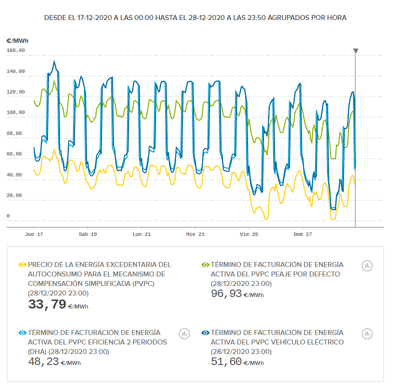

    En el mercado libre lo que contrates, en el regulado te resumo:
    - Los excedentes se pagan al precio al que las comercializadoras están comprando la energía en el mercado de renovables, hoy por ejemplo a una media 0.02 céntimos kWh, pero es verdad que cuando hay fiestas baja, suele ir en relación a cuanto pagas la energía (hoy la punta se paga a 0.096 y la valle a 0.023, está muy barata). Normalmente está a unos 0.04, puedes ver el precio y la evolución en https://www.esios.ree.es/es/pvpc
    - Hay balance neto horario, si exportas más de lo que importas te lo pagan al precio anterior, si es la revés pagas al precio que corresponda. Como digo es horario, así que está situación solo se puede dar cuando la FV está produciendo, y en dicha hora. No hay compensación por días, meses, etc.
    - Una vez hecho el balance anterior se hace el cálculo de los excedentes y te lo restan de lo que has consumido, pero solo del término de energía, sin incluir ningún tipo de peajes, potencia contratada, alquiler del contador, impuestos, etc.
    - Si los excedentes sobrepasan el termino de energía en el mes de facturación, los pierdes.
    Como dices es verano es cuando más se produce y si no tienes consumo lo normal es que los excedentes sean mayores que lo que te puedes quitar de energía, así que, según el caso, puede que no compense. Eso sí, te vendrá un factura con 5kwh contratados de unos 20€.
    De todas formas como te decía, en la parte del foro dedicada a FV tienes muchísima información y más detallada, con casos reales como en este subforo de aerotermia.
    Adjunto una gráfica de la evolución del precio kWh de los últimos días.

    muchas gracias por la detallada explicación, pero sigo con la misma duda, todo lo que has dicho lo tengo claro, uso un bot de telegram que me da diariamente los precios de compra y venta por hora con un día de antelación, y sé que los excedentes son por tramo horario también
    mi duda es la siguiente, a ver si consigo explicarme, si yo produzco en julio 800 kwh y consumo 300kwh, voy a recibir compensación por esos 500 kwh extras o sólo hasta los 300kwh que he consumido de la red? ya sé que hay un tope de dinero de tal forma que si el precio de mi producción supera al de mi consumo ese sería el tope, pero teniendo en cuenta los distintos precios por hora podría llegar a compensar por precio el total, salvo que el tope sea realmente los 300kwh comprados ese mes
    voy a poner otro ejemplo, produzco 800, de los cuales autoconsumo 150 y compro otros 150 a la compañia, ya sé que el tope del descuento va a ser el precio de esos 150 que compro, pero la duda es si el tope es ese precio, o son realmente los 150kwh que le compro a la eléctrica, es decir, producción 800, autoconsumo 150, vertido 650 por tanto, y compra a la red de otros 150
    visitaré el subforo no obstante, no lo dudes
    visitado y he encontrado la respuesta a mi pregunta, el tope es el dinero pagado por energía consumida, no el número de kwh, si el ejemplo que he visto es correcto, ahora ya puedo echar mis cuentas
    muchas gracias

    Así es, compensas dinero (excepto la compensación neta horaria), así que para compensar esos 150kwh a lo mejor necesitas 200, 300, 500 Kwh... según a como esté el kwh. No hay límite en lo que exportes, salvo que llegues a dejar a 0 el termino de energía, en ese caso, todo lo que exceda, lo pierdes.
