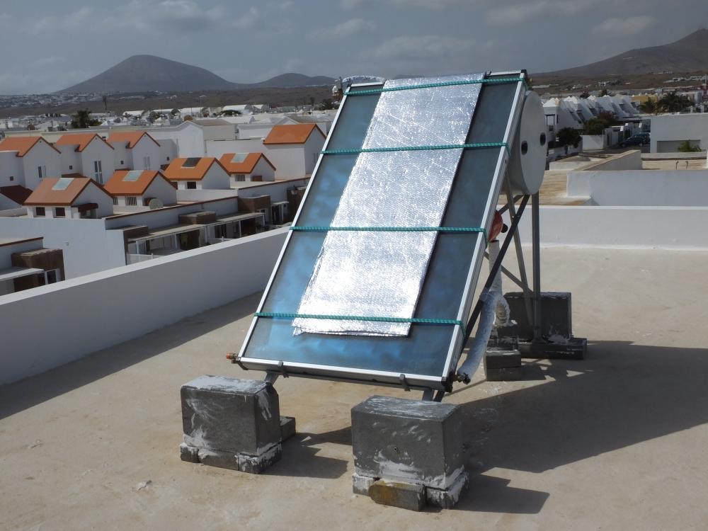

    Aluminio reflectante por las dos caras. Le acabo de quitar a la placa más de la mitad de superficie... supongo que será suficiente...
    Buen sistema! Algo así tendré que hacer yo en la mía a partir de Junio cuando por aquí por Sevilla empiece a caer fuego del cielo.

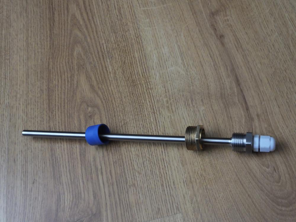

    Cita Iniciado por tiomiguel Ver mensaje
    He conseguido esta vaina. Creo que la rosca más grande es la de mi equipo. Ahora tengo que aquitar el tapón y poner esto... En principio tengo que vaciar el acumulador hasta la mitad o consumir agua caliente para que al abrir no queme... ¿Cuále es la mejor manera de hacer esto? Esta rosca va a soportar mucha presión ¿Alguna indicación? La cubro con teflón y/o cáñamo?
    Archivo adjunto 16394
    Yo normalmente uso loctite 55, que va muy bien con roscas estriadas. Si la rosca es lisa, el loctite 55 se resbala y no funciona bien, en todo caso hay que rayar la rosca con una hoja de segueta.
    Pero cuando la rosca es lisa he usado teflon y tampoco he tenido problemas. Yo tengo una vaina en la salida del agua caliente, donde la temperatura es mayor, y la tengo con teflon. De momento ni una gota de fuga, y lleva ya casi dos años.
    Ahhh, y buen sistema de tapado del captador. Los elasticos del pulpo se pasaran con el sol, imagino que seran economicos.
    Archivo adjunto 16400
    Una buena opción y nunca la hemos propuesto por aki y en estos equipos y quitarle sobrecalentamiento sin tapar,, es quirRle la válvula antisifonica, y dejar k se enfríe por la noche,
    Ejemplo un día soleado tu equipo tiene 65 grados, se duchais por la noche 3 personas el equipo se queda en 40, pasa la noche y el equipo por la mañana esta en 28 grados , y empieza desde fría a calienta, a partí del medio día tienes otra vez los 60 grados. ,

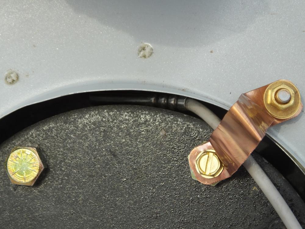

    Para poner una resistencia hay que cambiar todo el conjunto por otro que lleva la sonda y la resistencia. El problema es que he recibido una subvención parcial para comprar el equipo y está projibido poner apoyo eléctrico... Así que renuncio a ponerla. De todas formas, si me interesa saner la temperatura, y la forma más simple os la pongo en la foto:
    Estoy utilizando el termostato que me han indicado de amazon: ahora mismo me marca 54,5 grados
    Esa es la ubicación para la sonda más adecuada después de estar tanteando.
    Un par de cuestiones para terminar:
    ¿Es correcta la posición de la sonda para una media aproximada?
    ¿El termostato este solo lee hata 80 grados? en las instrucciones pone que el intervalo de lectua es hasta 80 grados ?alguien lo puede confirmar?
    La idea es medir la temeperatura real del agua claiente que sale por el grifo y comprar con la lectura... a ver qué sale.

    No no es el punto adecuado,el contacto es muy pobre esta en contacto con hierro y pintura dandole la corriente de aire, tiene que estar o en contacto con la pieza de láton o inserto en una vaina.
    Si es un termostato con 3 digitos leera hasta 99,9º con control hasta 80º es decir que corta si o si a 80º su contacto interno no su lectura.
    Perdona pero no te instalaron una valvula termoestatica en la salida del equipo? para evitar riesgos de quemaduras es desde mi punto de vista indispensable.
    No te preocupes trasteando un poco lo vas a conseguir, con la cubierta que tienes instalada 54º es todo un exito de rendimiento.
    Creo que vas por el camino correcto,falta determinar cuanta superficie debes cubrir para optimizar energía producida con consumo y periodos de ausencia con consumo 0 , a partir de este momento tienes una nueva herramienta.

    Es decir, que el termostato lee temperaturas superiores a 80 grados. Bien. Entonces me sirve. En cuanto a la colocación de la sonda, después de tantear en vario lugares, ese fue el lugar más favorable, ya que está más metido en el equipo -en la cabeza de latón está en un punto más exterior y la temperatua ambiente influye más-
    Efectivamente, lo ideal es tener una vaina, pero se me ocurre otra cosa que explico seguidamente.
    A la salida del equipo me pusieron una válvula termostática que la tengo regulada para que el agua salga a unos 45 grados. Giro la válvula a tope para que no mezcle y salga el agua caliente sin mezclar: Mido la temperatura de ese agua que sale y la comparo con la que me da la sonda. Sabiendo la diferencia de temperatuas se puede incluso compensar esa diferencia. A pesar de que ese cuerpo cilíndrico es de hierro, está en contacto directo con el agua, y será un fiel reflejo de lo que ocurre en el depósito.
    Por cierto, esa es la temperatura del agua con la placa destapada. La placa ha estado tapada un día, y ahora está otra vez a pleno rendimiento.

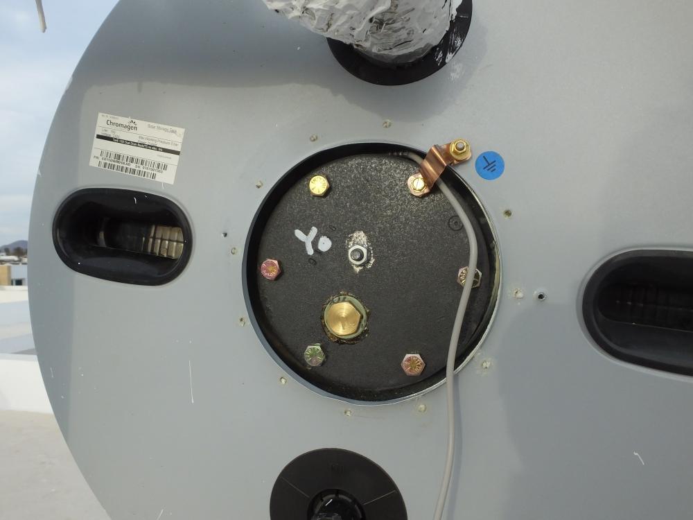

    Haciendo pruebas, cuando la temperatura medida con la sonda es unos 53 grados, la temperatura de salida del agua caliente en el punto más cercano con la termostáica desconectada es de unos 58 grados, así que parece haber una diferencia de unos 5 grados entre el valor medido y la temperatura del agua en el depósito -que será algo mayor dado que la meida no se ha hecho en el tanque, sino en el punto de consumo más cercano-
    Ahora se abren tres poisbilidades:
    1) Dejarlo así, ya que tengo una medida aproximada de la temperatura del agua del tanque
    2) El instalador me ofrece ponerme una vaina en el tapón que tengo para que meta la sonda. Hay que vaciar medio tanque y serían unos 50 euros vaina+mano de obra-
    3) Dejarlo así y esperar al invierno, para ver si hace falta la resistencia o o no
    ¿Cual es la mejor opción?

    Aunque tengas la vaina puesta, la temperatura que medirás será la del eje del acumulador.
    Y mientras el acumulador se está calentando con la placa durante el día, en la parte mas alta por donde sale el agua de consumo, la temperatura siempre será mayor, hasta unos 15ºC más. Con lo cual, lo que mides es la tempertura media del agua acumulada aproximadamente.
    Durante la noche, sin consumo, si se homogenizan más las temperaturas y lo que mides se aproxima más a la realidad. Es más, desde que deja de radiar el sol puedes ver como a las dos o tres horas te ha bajado unos 5 o 6 grados. Pero no es perdida de temperatura, es que hay menos estractificación por capas. La parte mas alta del acumulador estará menos caliente, y la parte mas baja estará mas caliente.
    Si piensas poner la resistencia, puedes dejar la sonda donde la tienes ahora, así no molesta.
    Otra cosa, puedes probar si tu termómetro mide mas de 80 ºC. Sólo tienes que poner un cazo con agua en el fuego y dejarlo que llegue a hervir. Así verás si el termómetro llega a medir hasta 100ºC metiendo la sonda en el agua. Espera un ratito, la medida no es instantánea.

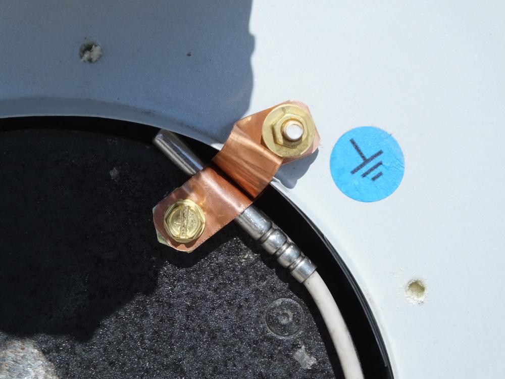

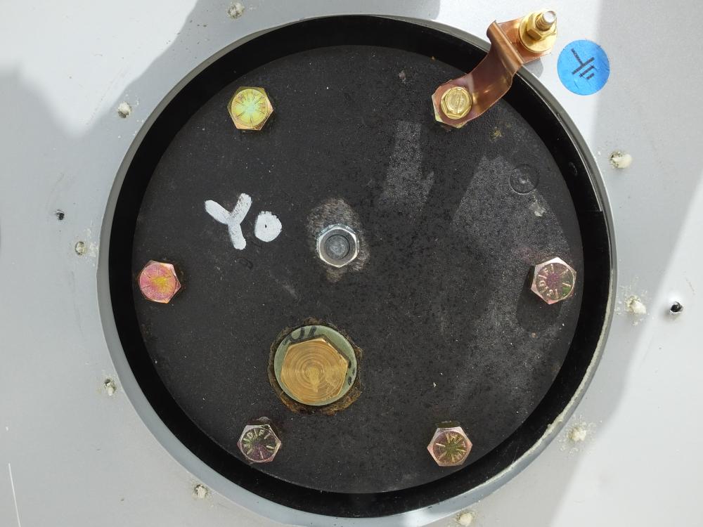

    En primer lugar actualizo la posición de la sonda
    Creo que esa posición es la mejor posible, ya que la sonda está en contacto con metales buenos conductores del calor

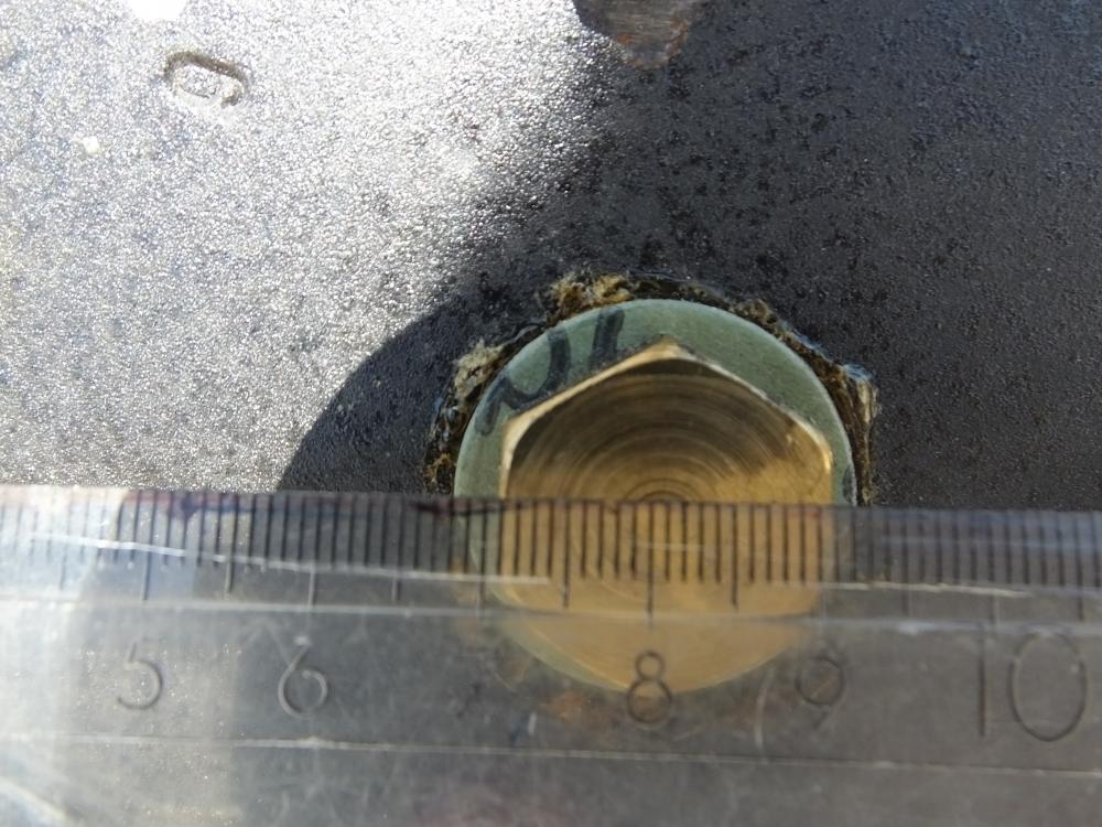

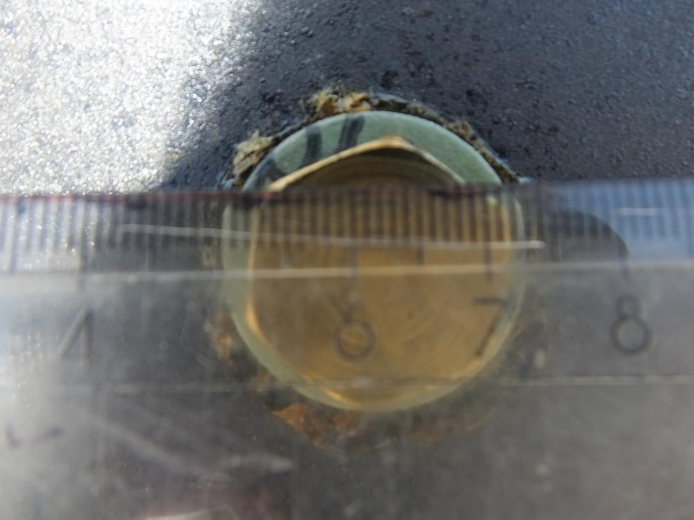

    Seguidamente pongo imágenes detalladas del tapón que está libre ¿QUË MEDIDA ES ESTA?
    La cuestión, muy importante, es la siguiente:
    Al ser un equipo nuevo en garantía no se me permite cacharrearlo -bueno, si se me permite pero si surge cualquier problema se vana desentender- además, si lo hago yo, no tengo claro cómo está pegado ese tapón, y el procedimiento es complejo, porque tengo que vaciar medio depósito -con agua muy caliente- y roscar la vaina, que tendrá que soportar grandes presiones, y si no lo hago bien puede haber fugas... El instalador me dice que lo puedeb hacer ellos y no pierdo la garantía.
    Entonces, las opciones son:
    a) Dejar el equipo tal y como está, midiendo con la sonda puesta ahí -total, no tengo resistencia, así que esto me sirve para tener una idea estimada de la temperatura del agua- Las medidas que me dan son entre unos 64 grados antes de poinerse el sol y 47 grados antes de salir ¿es esto correcto o coherente? A mi me preocupa más la influencia del exterior ya que la sonda no está "sumergida" en el tanque. esta opción, según esta ¿ES UNA CHAPUZA O SIRVE?
    En un futuro podría yo, si fuera necesario, poner la resistencia, pero ahora tengo más dudas:
    ¿ existe un conjunto resistencia + sonda que quepa em ese tapón? Adjunto fotos con las medidas. digo esto porque CHROMAGEN solo da como opción el kit completo resistenci + vauna + sonda que es precisamente lo que el instalador tiene -me lo enseñó- pero me dice que si lo pongo puedo tener problemas con la subvención parcial.
    ¿Existen resistencias con esa medida? el problema es que si es solo resistencia, la monitorizoría con la sonda puesta fuera, ya que no cabe.
    b) Que el instalador me ponga la vaina para la sonda pero entonces, si en un futuro necesitara la resistencia ya no podría ponerla `porque la vaina estaría ocupada.
    entonces ¿QUE HACER????

    Hola tiomiguel.
    El otro día mire detenidamente el catalogo de Chromagen y para poner una resistencia cambian directamente toda la tapa ( 100€ mas iva y montaje) en este momento con la tapa de tu equipo con el tapon de 3/8 no se puede instalar ninguna resistencia comercial las mas pequeñas son de 1 pulgada y las habituales (las baratas) de 1,1/2.
    Yo creo que no esta mal tienes una información aproximada pero real, que tengas una pequeña diferencia no es importante,si quieres mejorar un poco lo que ya tienes puedes embadurnar la sonda con un poco de pasta termica para aumentar la eficiencia del contacto del inox de la sonda con el cobre (se vende en unas pequeñas jeringuillas en tiendas de componentes para pc es muy barato) y también cubrir el montaje de la sonda con un aislante (un trozo de lana de roca por ejemplo) y que lo cubra todo la tapa y el cable de la sonda a través del prensa de la tapa.
    Antes de instalar la placa solar con que sistema calentabas el agua , se podría enseriar?

    Tiomigel si pagas tu los portes te regalo la vaina de Chromagem 3/8.
    Para que la pongas en esa tuerca que tanto mides

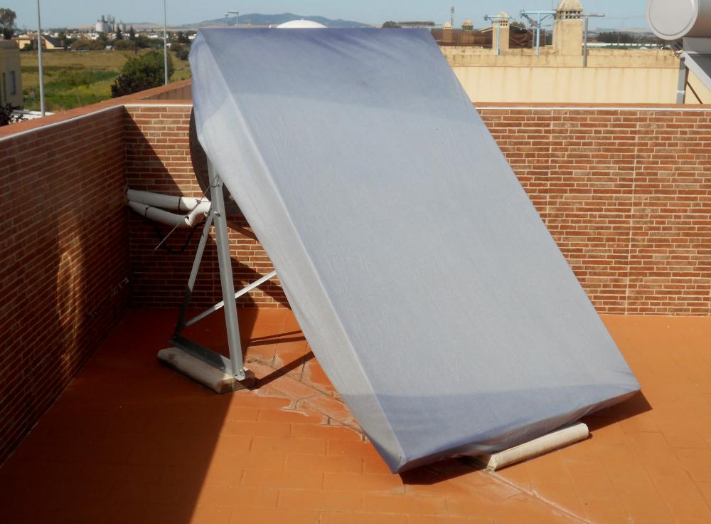

    Esta es mi "solución" para tapar la placa, una sabana bajera elástica por las cuatro esquinas, de algodón económica y práctica.
    Resistente al viento, a UV, no destiñe, y tapado total o parcial.
    Es la del año pasado, y aguanto todo el verano, y por estas fechas la coloco, que ya alcanza la placa más de 80 grados, y la quito sobre primero de Octubre.
    La protejo de sobretemperaturas, ya que no me alcanza con ella puesta más de 45 grados, suficiente para esta época del año.
    Es económica, para quien pueda tener acceso a la placa. Un saludo.

    Muy bueno
