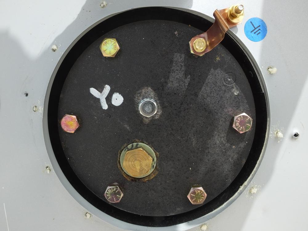

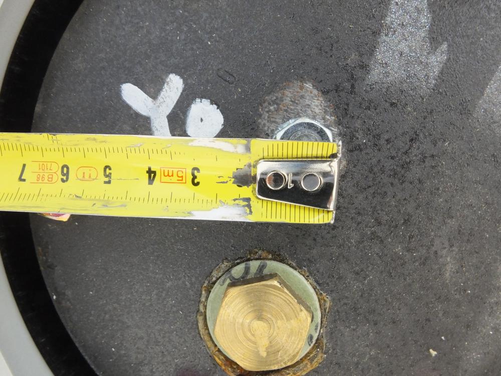

    Eso es lo que hay
    Entiendo que el grande es para la resistencia y el pequeñp àra el ánodo de sacrificio... La sonda de temperatura iría en el hueco del ánodo, entonces.

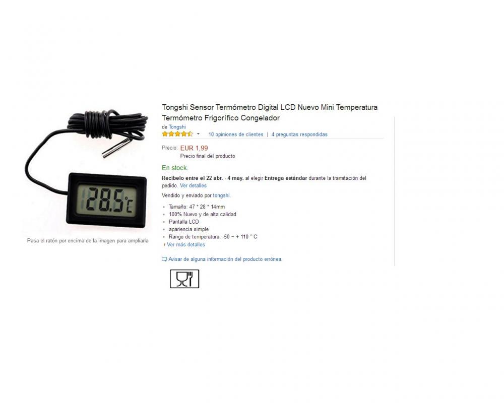

    Recopilando, estoy buscando una -o más- tomas de temperatura para vigilar el posible sobrecalentamiento del equipo. Necesito una sonda, unos 5-7 metros de cable y el aparato que transforma la medida en una visualización.
    Con estos datos a ver si alguien me puede proporcionar un modelo concreto.
    Otra posibilidad podría se medir la temepratura de salida del primario del acumulador: Si sale muy caliente es que no ha podido haber intercambio porque el agua del secundario está muy caliente y no admite más calor ¿Esto es correcto?

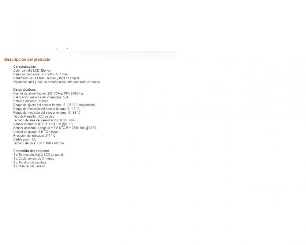

    Tambien he visto esto:
    https://www.termometros.com/es/teletermometro
    ¿podría valer?

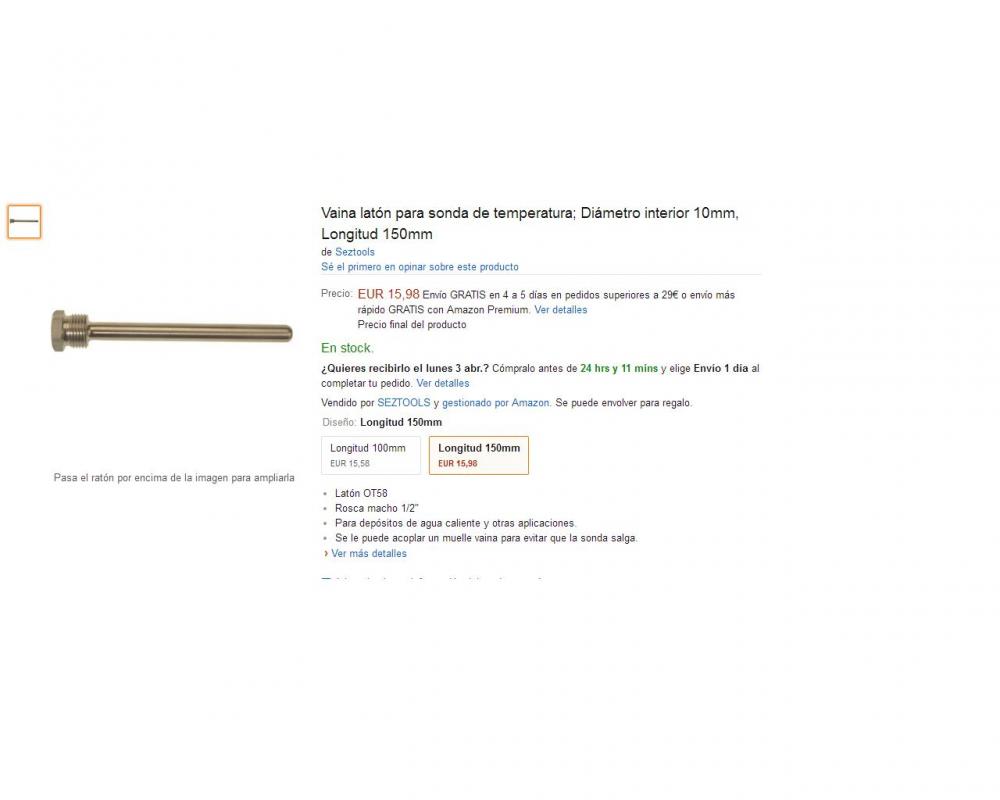

    El tápon por la medida del hexagono es de 1/2 pulgada es la medida habitual para las vainas.
    Chromagen vende como opción la vaina y una tapa entera con la resistencia con otra opción,

    Muchas gracias, ahora lo veo más claro.
    La vaina no creo que sea problema conseguirla: Entonces, desenrosco la hexagonal amarilla y en su lugar meto la vaina, y dentro de la vaina va la sonda de temperatura? ¿Es así? ¿Se pueden ampliar los 3m de cable de la sonda sin que la precisión de lamedida se vea afectada? ese sonda parece algo endeble ¿Aguanta altas temperaturas?
    ¿SE SALE EL AGUA AL DESENROSCAR LA HEXAGONAL AMARILLA???

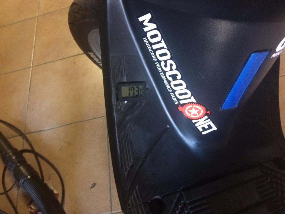

    Otra solución muy simple y barata visto que tu acceso es muy bueno es el siguiente
    Lo instale en la culata del motor pegando la sonda con un poco de silicona , me costo 3€ en un chino

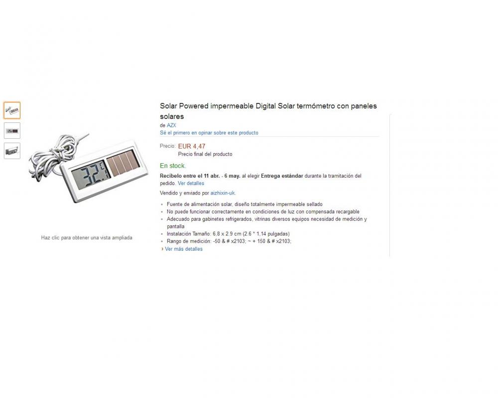

    Y si en vez de ese pones el mismo pero con energia solar no tienes que preocuparte ni de las pilas. Y cuesta lo mismo.
    Yo tengo uno puesto en mi acumulador desde hace tres o cuatro años y sin problema.

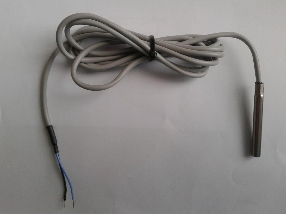

    Cual es el modelo que lleva energia solar?. Otra cosa: ¿se puede ampliar el cable de la sonda? ¿hay que meterlo dentro de la vaina de la resistencia? ¿Cómo se hace?

    Este el sistema low cost la sonda se pega al tápon de láton que es buen conductor y queda protegida del viento por la tapa, el visualizador se instala en la tapa si es solar y estanco pues mejor fuera pilas.
    Lo de prolongar el cable de la sonda se tendria que probar, con el de pilas casi seguro con empalmes bien hechos con poco estaño y bien aislados y aumentando un poco la sección del cable.
    Con el solar sin saber cual es el voltaje al cual trabaja.hay que probar (me gusta la idea) sin buscar mucho he visto algún modelo.
    Lo de -50 a +150 rango demasiado grande para ese tipo de termometro no me lo creo pero para el uso que se pretende no esta mal

    Se puede alargar, al mio le puse como tres o cuatro metros mas de cable para poder ponerlo en una caseta a cubierto y mide bien. O por lo menos mide igual de mal que otro termómetro chino que usé como referencia.
    Y si no es ese del anuncio es primo hermano.

    Para meter la sonda en el interior tiene que ser mediante una vaina en lugar del tápon de 1/2 lo que implica vaciar medio deposito y sustituir el tápon por la vaina, el tápon al ser de laton es el elemento mas conductor que esta en contacto directo con el agua. la medida sera fiable? pues mas o menos no se trata de medir la temperatura exacta mas bien de tener una información aproximada que mas da un desfase de un par de grados arriba o abajo no vamos a distilar aguardiente.
    Termostatos domesticos con sonda y empotrables existen en casi todas las grandes marcas son para suelo radiante pero son muy caros y este momento no se quien se los fabrica, ellos desde luego que no, te podria contar de scheneider, general electric, toshiba etc cosas que sorprenden.

    Tiomiguel, el tapón que ves es de 3\8 y es donde va la sonda.. La tuerca de 8 que ves es la que agarra el ánodo,
    [IMG]https://uploads.tapatalk-cdn.com/20170405/fda88c48b4cf946353ca2624a2f65635.jpg[/IMG
    La rosca de mi vaina es de 1/2,, la que lleva Chromagem es de 3/8
    Enviado desde mi Orange-Rise31 mediante Tapatalk

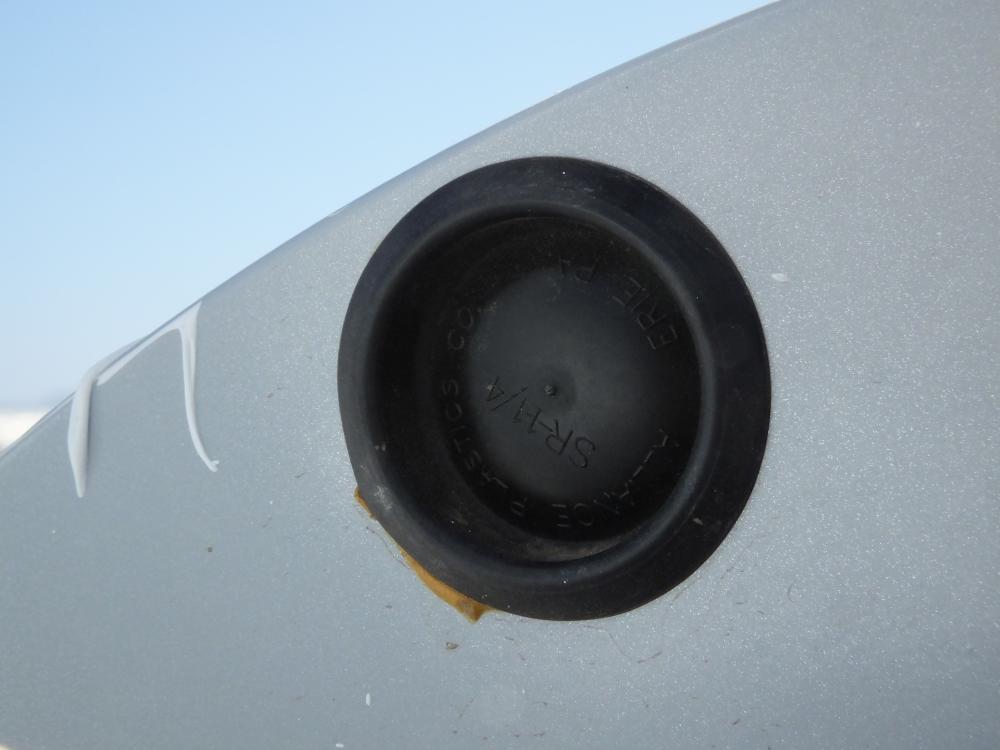

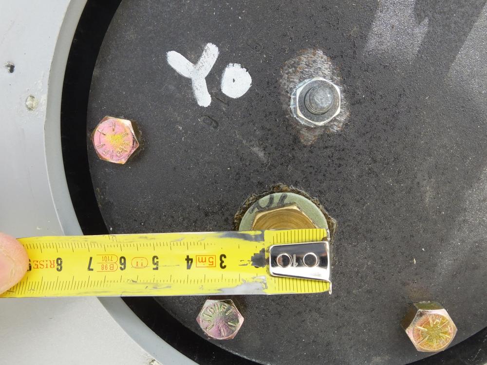

    No me queda claro. Además de las imagénes que he colgado antes pongo esta adiconal:
    ¿Te refieres a ese tapón¿ Ese tapón está fuera de la tapa que protege la parte central del acumulador. dentro de esa tapa tengo una cabeza hexagonal amarilla. Tenía pensado poner el sensor de tempratura pegado a esa rosca, y de esta forma tengo una temperatura muy aproximada a la real, y sin tener que tocar nada. ¿es esto correcto?

    Si quieres montar una vaina en Chromagem , es en la parte de los tornillos donde va el ánodo, quitas el tapón que tienes y enrrosca la vaina,
    También puedes montar una T en la salida del agua caliente, lo mejor es en su tapón, pero es rosca de 3/8

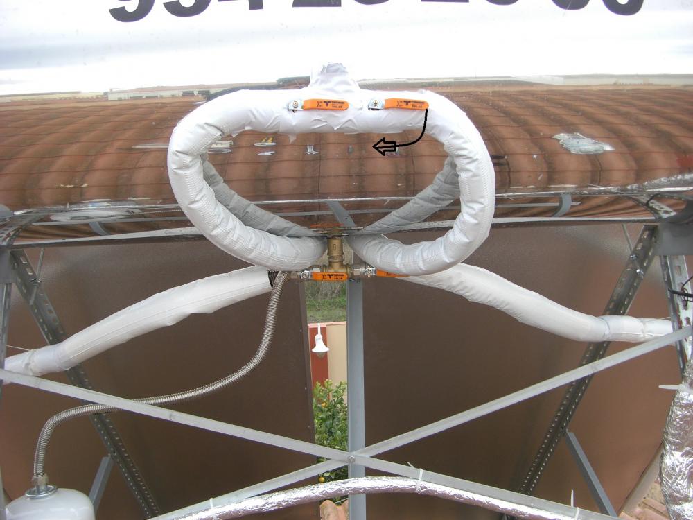

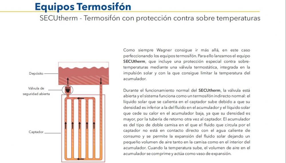

    Pongo por curiosidad el único equipo termosifón que conozco que incorpora un sistema drain back, con lo cual se protege de las altas temperaturas sin taparlo.
    Es el Secutherm de Wagner, el fabricante alemán que inventó el sistema draink back para los equipos forzados, y que si incorporan muchos equipos.
    Adjunto fotos de como funciona
    Pues hoy he realizado una prueba con mi equipo basandome en ese principio. No dispongo de la válvula termostática, pero si tengo llaves de corte en cada placa, tanto a la ida como en la vuelta. Mis placas son totalmente independientes entre sí.
    He cerrado la llave de corte de una de las placas en la ida, a las 13 horas, cuando hacía mas calor. Lo he dejado media hora así.
    Y efectivamente, el rendimiento se ha venido a la mitad y no ha saltado la válvula de presión. La placa en sus tomas no tenian mas temperatura que la otra, al menos tocandola con las manos.
    Pero cuando he vuelto a abrir la llave, el sonido del vapor entrando y el borboteo al mezclarse con el agua era exagerado. No sé si ese vapor recalentado puede dañar la envolvente del primario que es de acero negro sin tratar.
    He tenido que controlar la apertura, poco a poco, y ha durado el borboteo unos dos minutos.
    No sé si repetiré el invento, que para unas prisas y si no quiero tapar un panel para no sobrecalentar el equipo, funcionar funciona.
    PD: A mi primario le tengo puesto un vaso de expansión de 8 litros. Imagino que los dos litros de fluido que han retornado de la placa al acumulador lo ha absorvido el vaso. Por eso no me ha saltado la válvula, ya que suelo tener la envolvente llena al máximo.

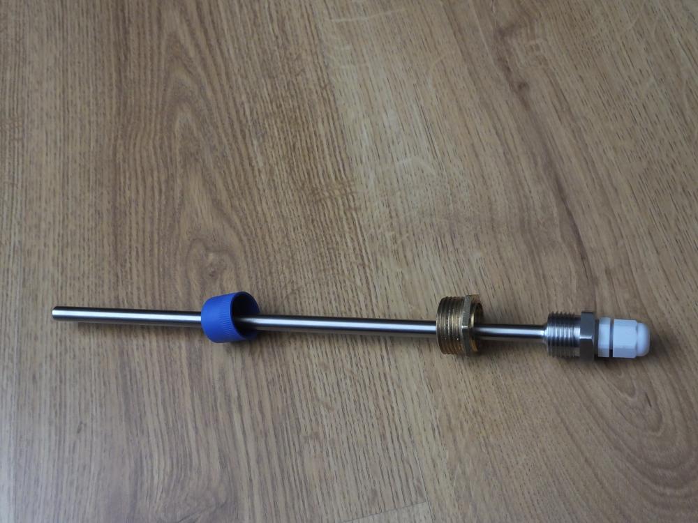

    He conseguido esta vaina. Creo que la rosca más grande es la de mi equipo. Ahora tengo que aquitar el tapón y poner esto... En principio tengo que vaciar el acumulador hasta la mitad o consumir agua caliente para que al abrir no queme... ¿Cuále es la mejor manera de hacer esto? Esta rosca va a soportar mucha presión ¿Alguna indicación? La cubro con teflón y/o cáñamo?

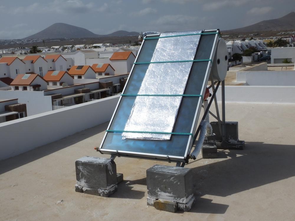

    Aluminio reflectante por las dos caras. Le acabo de quitar a la placa más de la mitad de superficie... supongo que será suficiente...
