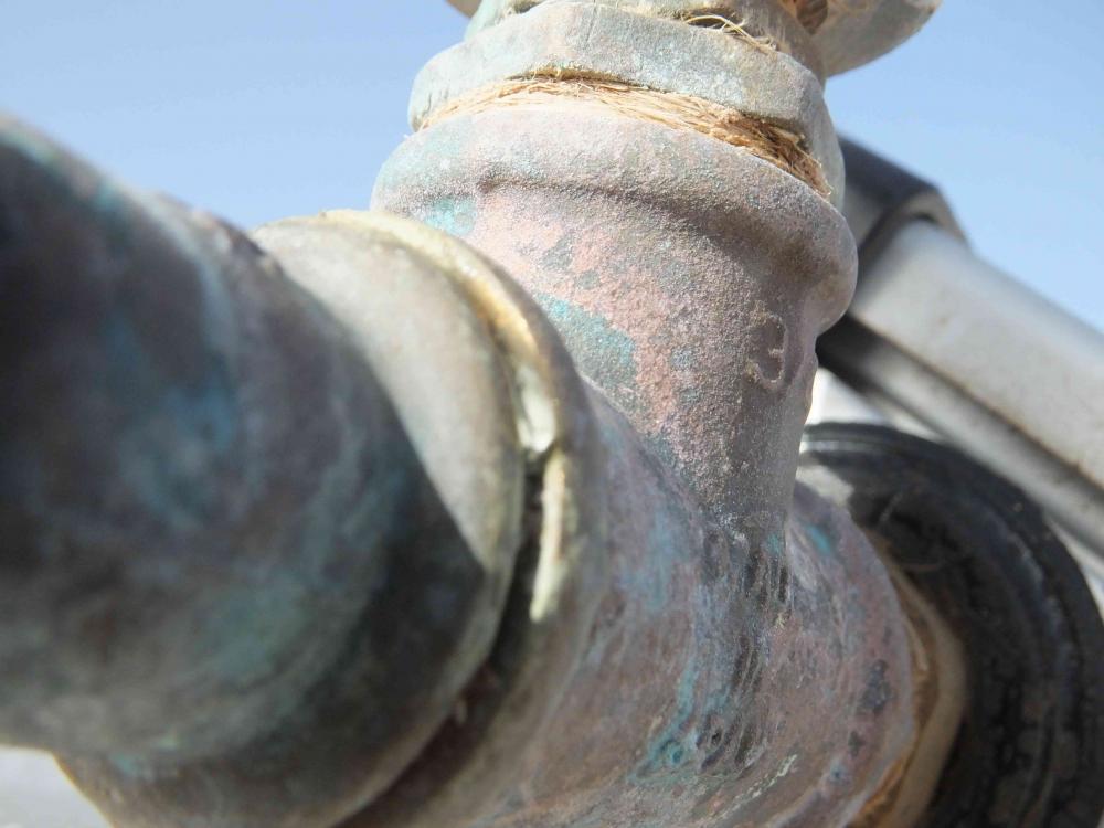

    Tras seis meses de uso, hoy veo una gota de agua en la T del purgador en la salida del primario. Como no soy precisamente fontanero, me surgen unas cuantas dudas.
    Pensaba que las pérdidas de agua se daban cuando se hacen las uniones, y una vez hechas, si no pierden ya no van a perder más. En algunos casos, al principio pueden sudar algo pero se suele parar con el tiempo, si se usa lino+teflón y se hincha, pero nunca había visto gotas en una conexión que siempre estuvo seca
    ¿Es algo transitorio que desaparece? LO digo porque es el primario, y no debería perder NADA
    ¿qué se puede hacer, si es que hay que hacer algo?

    La unión empieza a sudar cuando el primario alcanza los DOS bares
