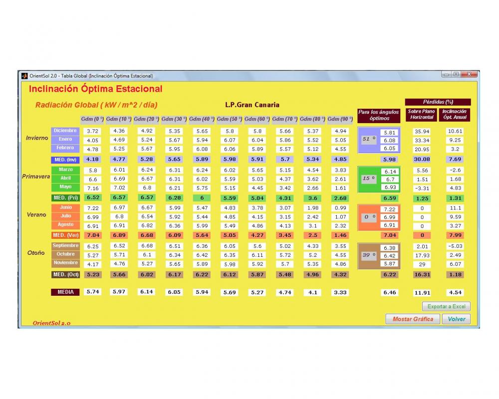

    Predeterminado Re: tapar captador solar
    Hola
    Esta es la tabla para Canarias, en invierno 51º y en verano 0º
    tiomiguel está desconectado Forero
    mar 2017
    canarias
    342
    Según esa tabla la placa a 45 grados riende más o menos lo mismo en invierno que en verano
    ferrer está desconectado Forero
    jun 2016
    valencia
    82
    Si, la diferencia es minima es una buena inclinación
    Era solo para darte la maxima información y no dar por hecho la diferencia de mas menos 10º tan popular.
    Por si a alguien le interesa es una captura de pantalla de un programa de la universidad de Jaen llamado Orientsol es gratuito y se puede descargar de web de la universidad.

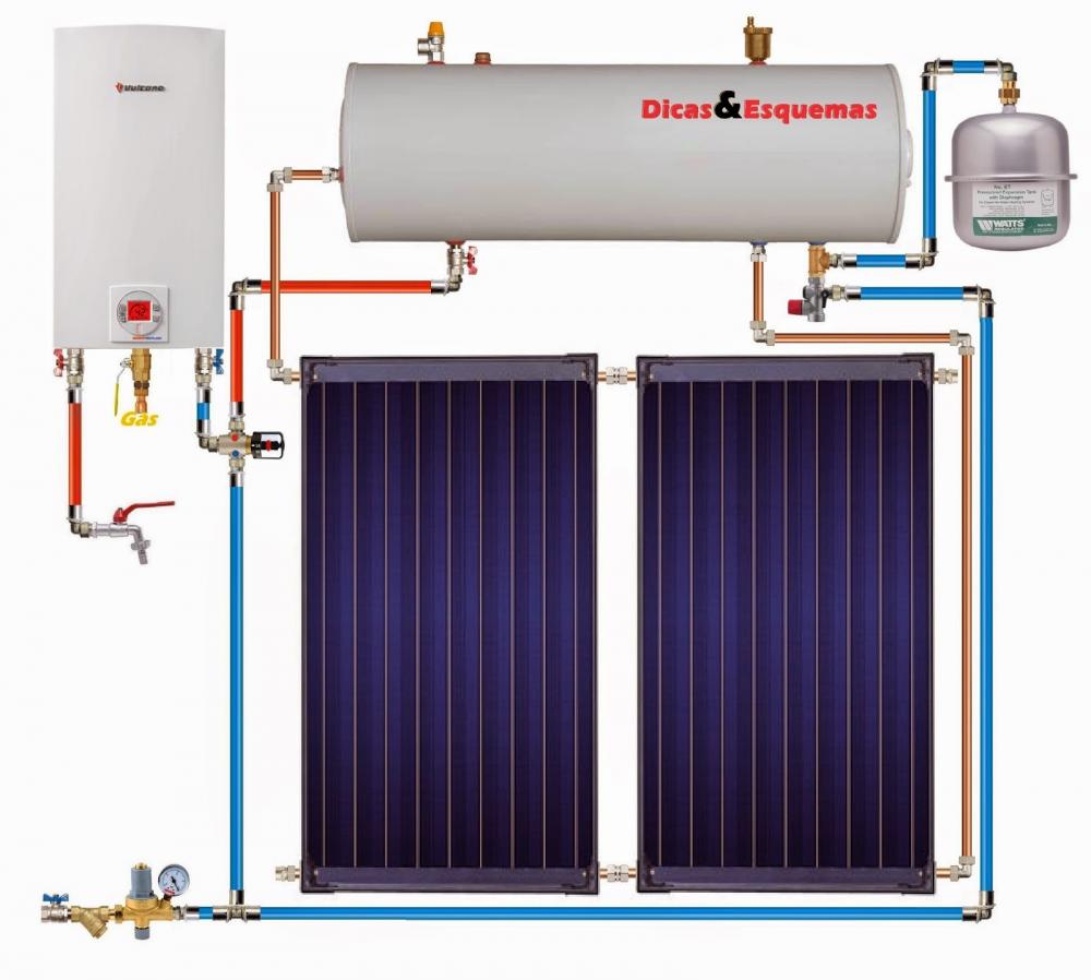

    Se me olvidaba. Un curioso enlace de un instalador portugues sobre este tema que localicé por casualidad. Mas o menos se entiende lo que dice http://dicasesquemas.blogspot.com.es...ento-e-da.html
    En otras páginas, tiene unos esquemas muy muy currados y claros. Me ha gustado mucho. Ejemplo, mi instalación casi calcada con equipo de apoyo y todo. El termo de gas es vulcano, marca que usa junkers allí.

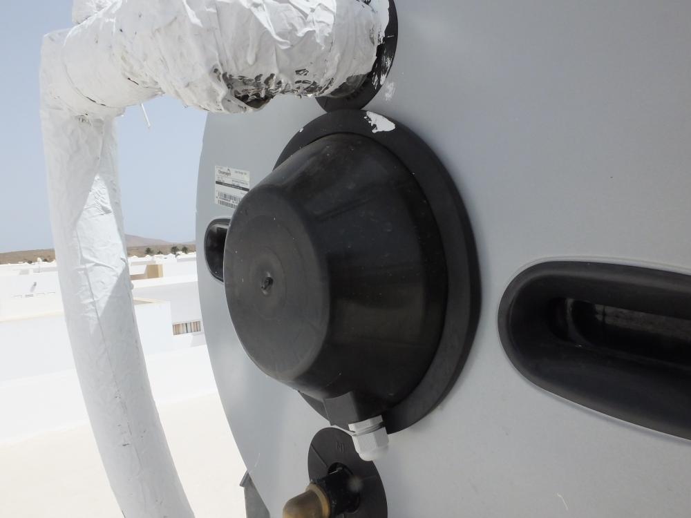

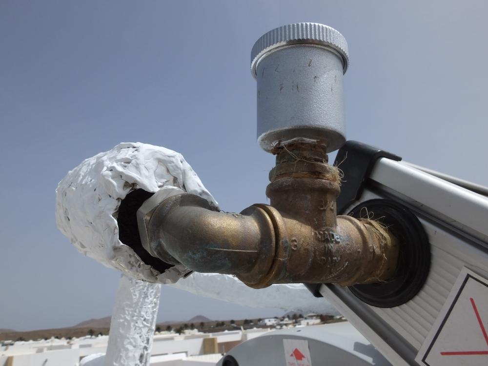

    mar 2017
    canarias
    342
    http://www.solarenergy.at/es/assets/...ESP_011111.pdf
    Al parecer este equipo no tiene problemas de sobreclentamiento.
    el caso es que voy a tenrr que tapar, al menos parcialmente, el captador -digamos, la mitad- ¿Qué parte tapo, la de arriba o la de bajo, o hago varias franjas horizontales?
    Además voy a controlar las temperaturas. Se trataría de poner una sonda de temperatura en el primario y otra en el secundario. La del promario la podría poner a la salida del aptador, dentro del tubo aislado -ver imagen- supongo que la del secundario irádentro del acumulador... Soy nuevo en esto, así que no tengo claro si la sonda que se mete ahí la proporciona el fabricante, puedo yo meter una, si va en contacto con el agua... esto no lo tengo claro ¿lguien puede dar una idea concreta de qué sondas y qué transductor de temperatura (la sonda debe tener una longitud de 5 m)
    Última edición por tiomiguel; 31/03/2017 a las 12:38
