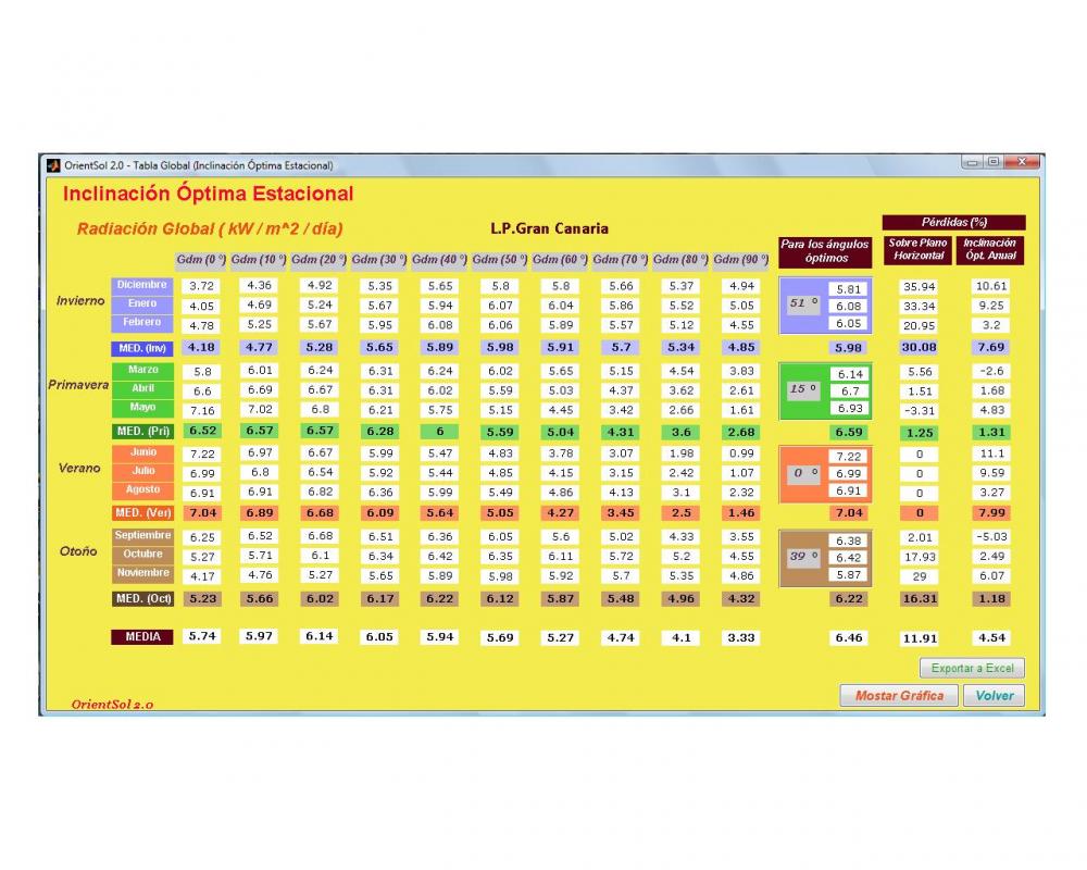

La latitud en Lanzarote es de 29 grados. Tengo entendido que la inclinación adecuada de los paneles para térmica es de:
a) = latitud en general
b) = latitud +10 para aprovechar mejor la radiación en invierno
c) = latitud -10 para aprovecha mejor la radicación en verano
Aquí en Canarias se usa obviamente la b) Así que serían 29 +10 =39 grados. Mi panel está puesto a 45 grados, que es todavía más, así que entiendo que está pensado para aprovechar mejor el invierno, ya que en verano hay radiación de sobra.
Como también podemos afirmar que los problemas de exceso de calor aparacen sobre todo en equipos en los que las diferencias de radiación entre los meses más favorables y los más desfavorables es muy grande -hasta 7 veces- mientras que aquí, en canarias, la diferencia es de poco más del doble... ¿Puedo concluir que con esa onclinación tan grande se va a compensar el exceso de radiación en verano, que no será captado por el panel, ya que se encuentra a un ángulo bastante grande respecto al óptimo en verano, y , por tanto, no será necesrio tapar el captador ante una ausencia de, digamos, una semana-diez días??????????
Re: tapar captador solar
Hola
Esta es la tabla para Canarias, en invierno 51º y en verano 0º
Archivo adjunto 16331
Según esa tabla la placa a 45 grados riende más o menos lo mismo en invierno que en verano
Si, la diferencia es minima es una buena inclinación
Era solo para darte la maxima información y no dar por hecho la diferencia de mas menos 10º tan popular.
Por si a alguien le interesa es una captura de pantalla de un programa de la universidad de Jaen llamado Orientsol es gratuito y se puede descargar de web de la universidad.
Esos resu
ltados ¿tienen en cuenta la mayor duración del día en verano?

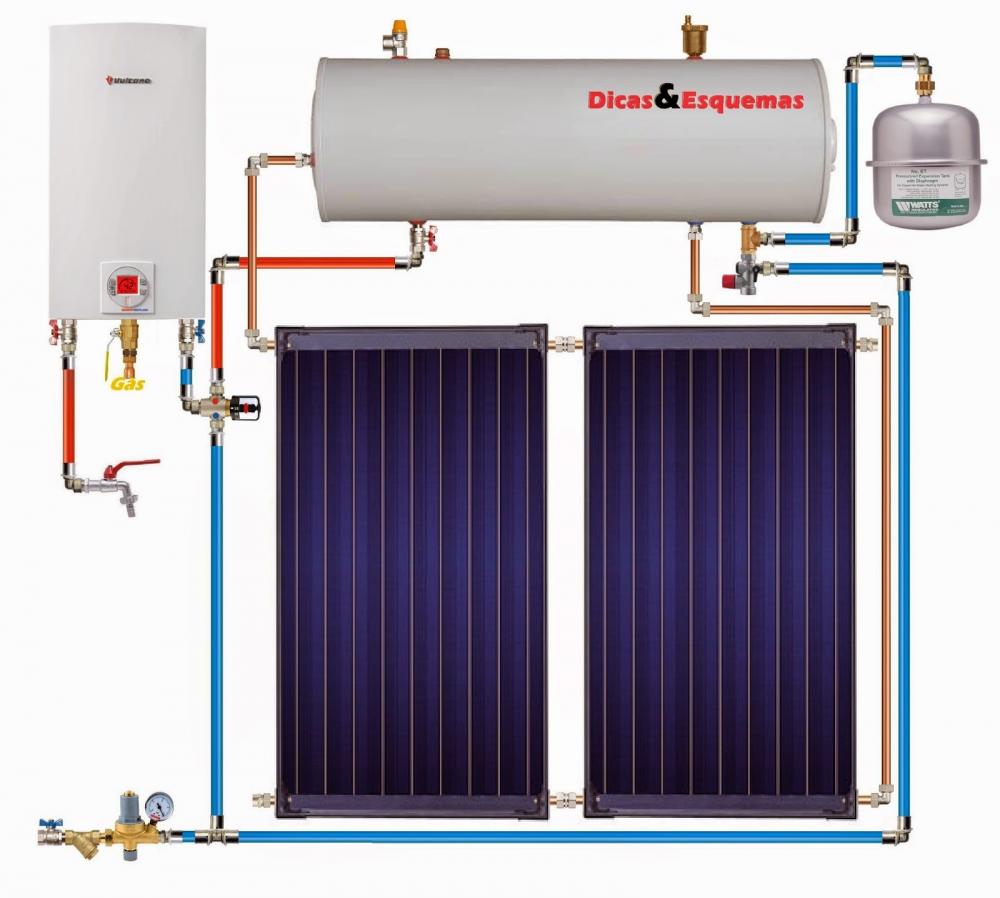

En otras páginas, tiene unos esquemas muy muy currados y claros. Me ha gustado mucho. Ejemplo, mi instalación casi calcada con equipo de apoyo y todo. El termo de gas es vulcano, marca que usa junkers allí.
Archivo adjunto 16334

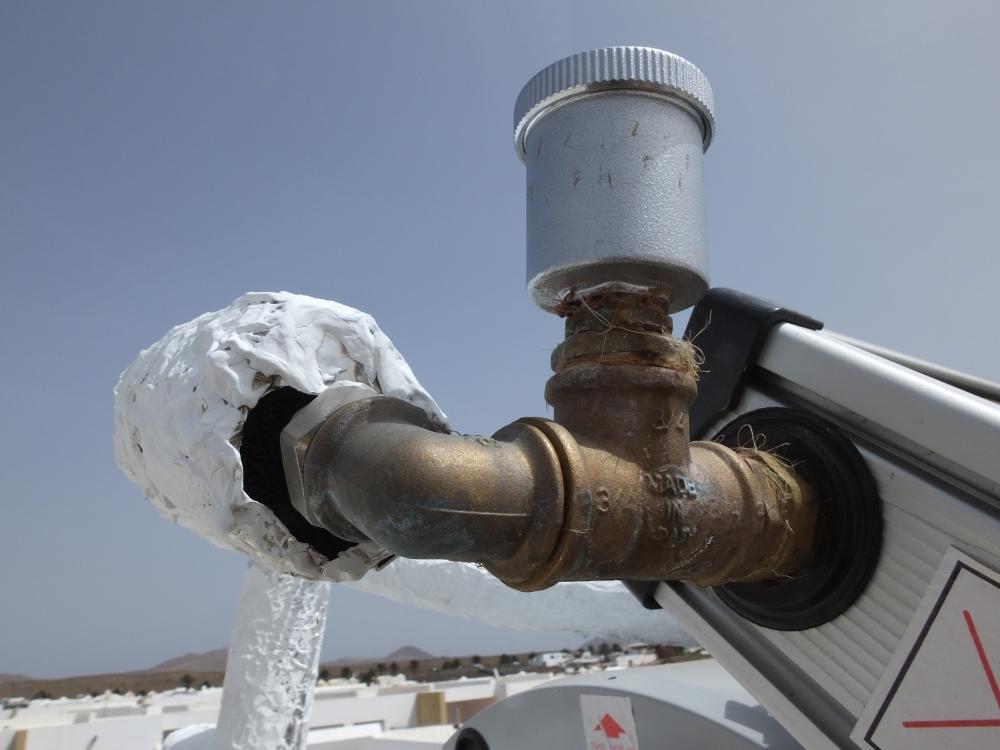

Creo que esta cuestión del dimensionamiento de un sistema ACS solar es fundamental, sobre todo en lugares donde las diferencias de radiación solar son extremas: En mi caso, en Canarias, la radiación soilar es casi uniforme, pero también tenmos otros factores como la dificultad de acceso al sistema, que pueden impedir tapar y destapar los clectores.
Por eso me gustaría saber cuáles son los signos de alarma de sobreproducción energética en un sistema ACS termisofón, como el Chromagen Confort 150 de perfil bajo que tengo instalado: No me es fácil accerder a él, así que lo ideal sería saber hasta dónde se puede llevar de forma segura.
Ante una ausencia prolongada ¿Qué se entiende por audencia prolongada? está claro que el primario transfiere calor al secundario, que lo irá acumulando al no haber consumo. El primario lleva una válvula de seguridad de 3 atm y el secundario lleva otra de 8 atm.
Las cuestiones son:
1) qué se entiende por ausencia prolongada?
2) ¿Qué válvula empezará a soltar agua primero, la del primario o la del secundario?
3) ¿Cuál es el parámetro a vigilar? ¿La presión en el primario? ¿Cuándo habría que preocuparse? ¿mucho antes de 3 atm?
4) Si ante una ausencia se corta el agua, las pérdidas no serán repuestas. ¿qué implica esto en el primario y en el secundario? Por ello ¿habría que dejar el agua abierta para que hubiera reposición en caso de ausencia?
Ya çe que son muchas cuestiiones, pero la idea es saber cómo actuar para evitar el deterioro de la instalación.
Si tiomiguel tapar y destapar es un engorro mas si el acceso es malo o incluso peligroso, que es mi caso.
Lo mejor para evaluar un posible sobrecalentamiento es tener instalada una sonda de temperatura con un visualizador en el interior de la vivienda para saber la temperatura del agua del acumulador, con ello sabremos:
Cuantos grados aumenta la temperatura en un día soleado y con un simple calculo que rinde el equipo (+1º litro = 1 caloria) (1 caloria = 1,162 watio) con eso ya sabemos cuanto rinde nuestro equipo y cuantos días soleados tardara en sobrecalentar.
También como ya sabemos cuanto genera por metro cuadrado podemos calcular que superficie tapar en uso diario sin llegar a sobrecalentar.
Estos datos te indicaran los días posibles de ausencia para tu equipo.
Como comentamos en otro hilo tu equipo tienes un vaso de expansión en el primario que le permite llegar cerca de los 130º sin ebullición, en principio saltara antes la del segundario ( yo instale una valvula de 6 bars con limitador de temperatura a 90º).

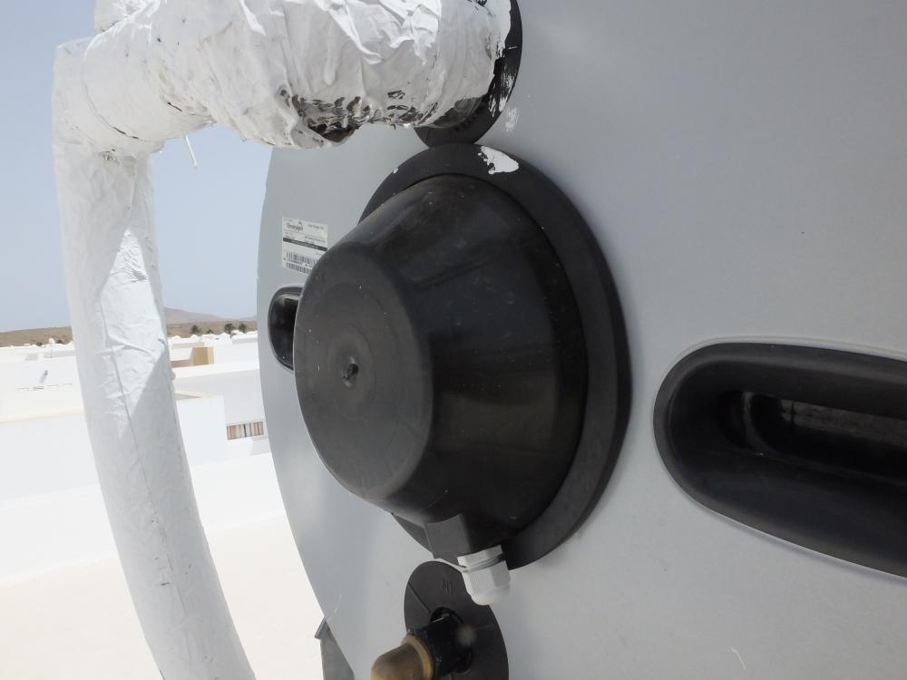

Perdón por mi ignorancia pero necesito algo más de información: El acumulaor lleva una o dos vainas roscadas donde se mete el sensor de temperratura. Este sensor ¿Está en contacto directo con el gua? Al desenroscar ¿se vacía el acumulador?
La temperatura se toma con una NTC y se lleva mediante cable al lector LCD. ¿Me puedes dar algúnmo delo en concreto de NTC con calbe y lector LCD?
Hola
En el lateral detras de la tapa negra hay un manguito roscado con un tápon para instalar una resistencia suele ser 1,5 pulgadas y posiblemente una vaina para alojar la sonda, la vaina es como un tubo ciego en el extremo interior del deposito donde se inserta la sonda sin contacto directo con el agua.
Quita la tapa y veremos que hay detras para concretar que necesitas y como proceder para instalar la sonda y que modelo por díametro se adapta mejor.
