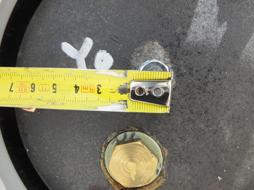

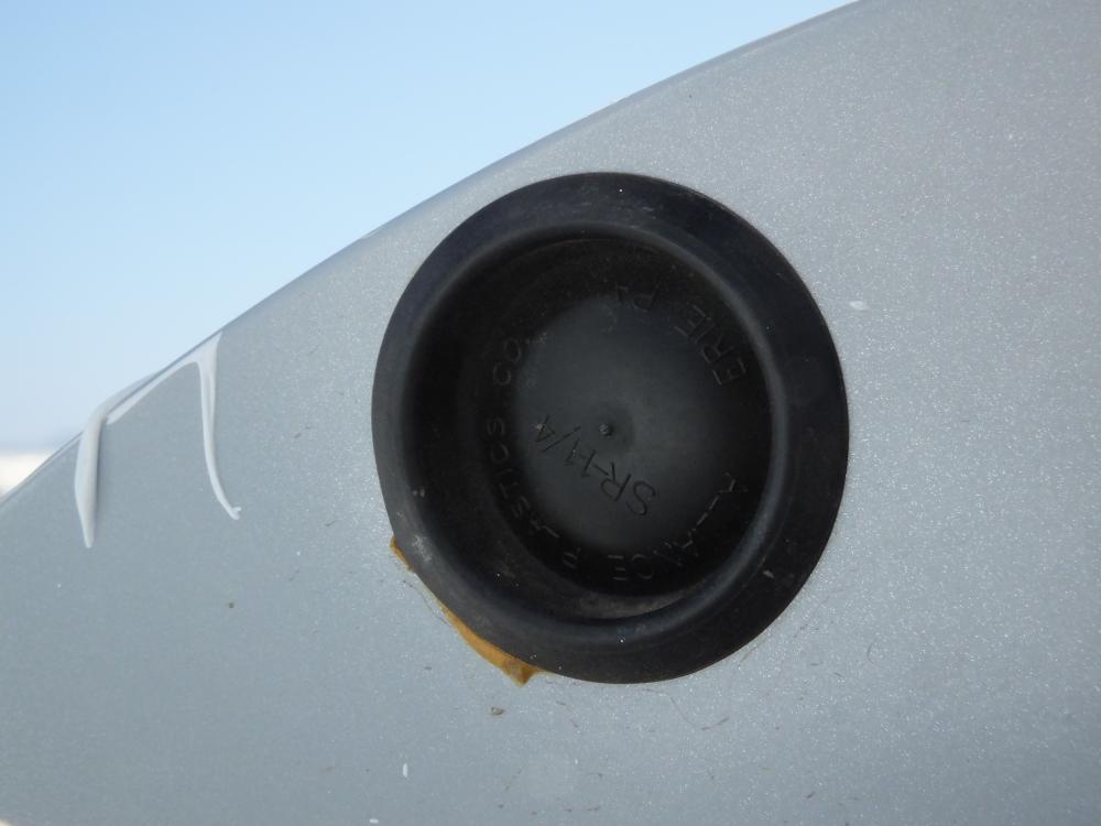

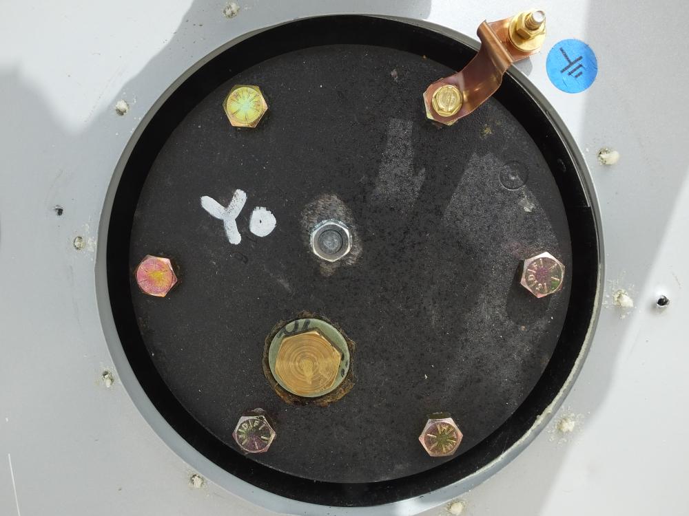

Archivo adjunto 16366 Archivo adjunto 16367 Archivo adjunto 16368
Eso es lo que hay

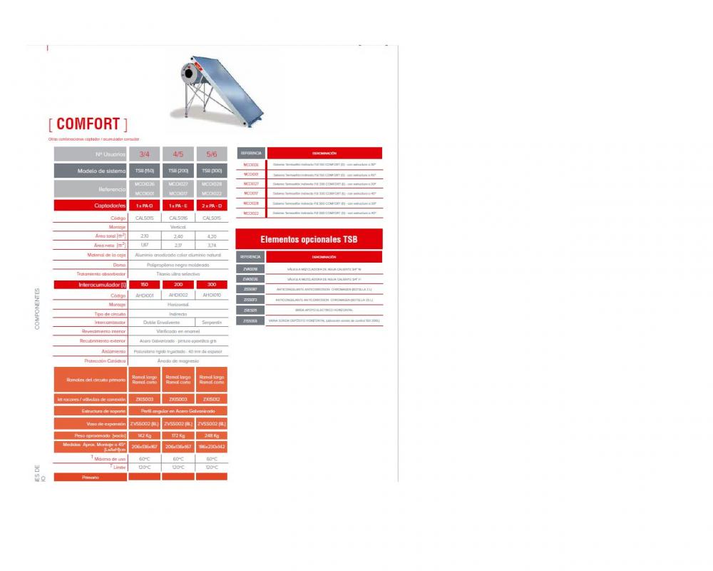

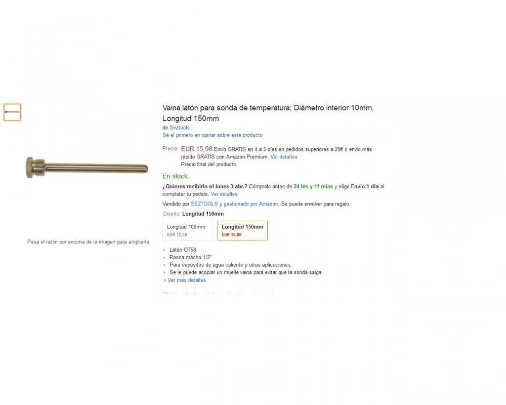

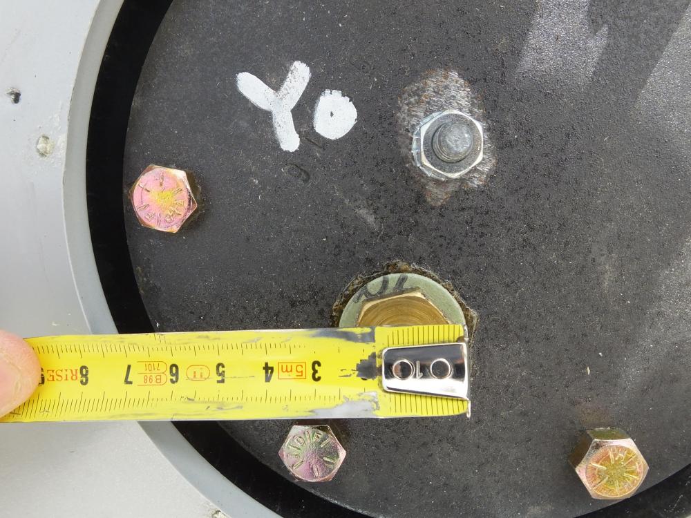

Entiendo que el grande es para la resistencia y el pequeñp àra el ánodo de sacrificio... La sonda de temperatura iría en el hueco del ánodo, entonces.

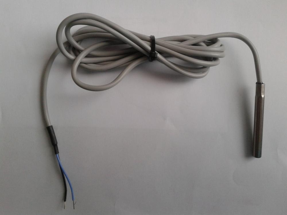

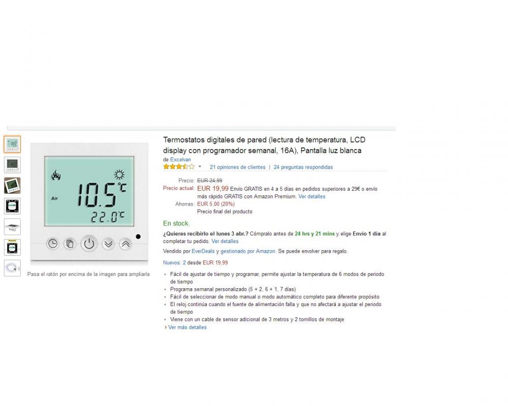

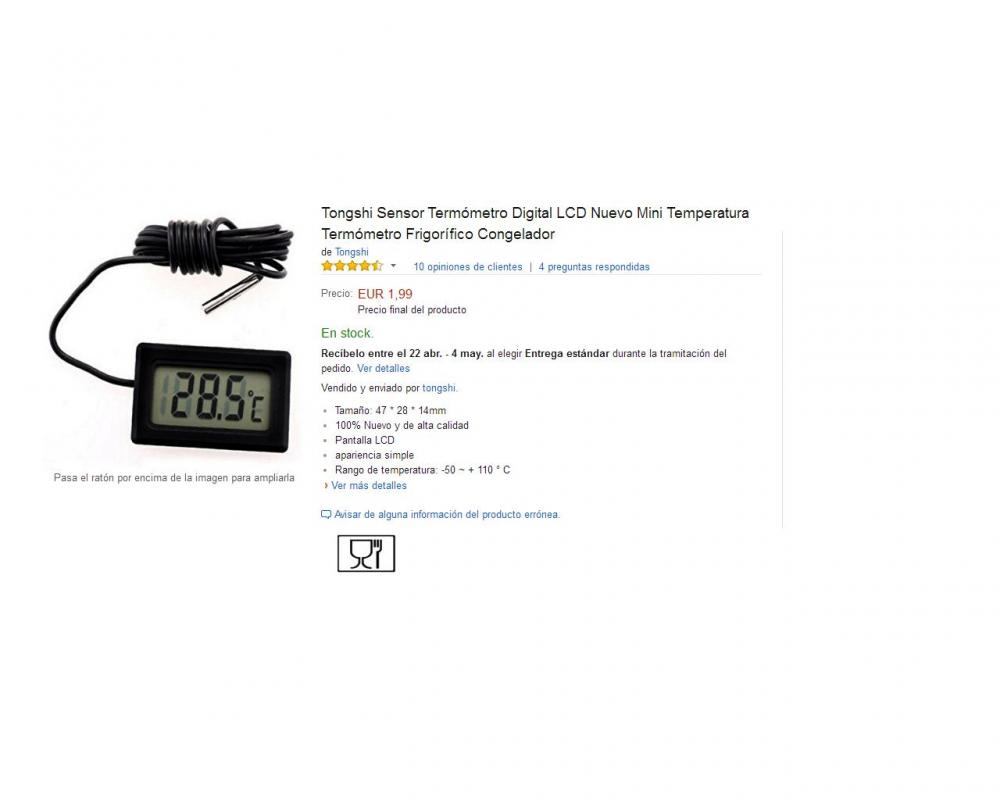

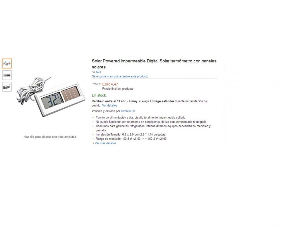

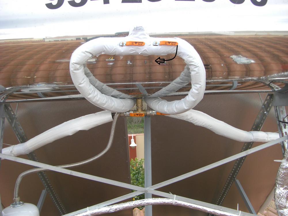

Recopilando, estoy buscando una -o más- tomas de temperatura para vigilar el posible sobrecalentamiento del equipo. Necesito una sonda, unos 5-7 metros de cable y el aparato que transforma la medida en una visualización.
Con estos datos a ver si alguien me puede proporcionar un modelo concreto.

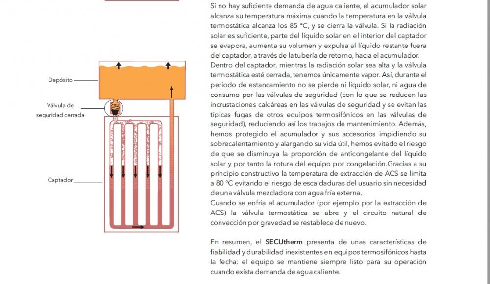

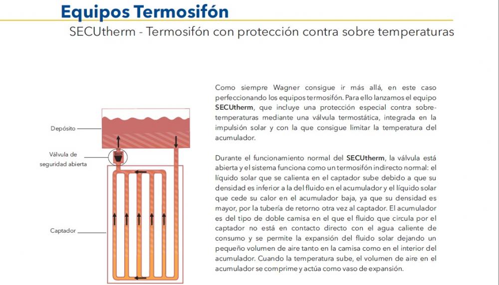

Otra posibilidad podría se medir la temepratura de salida del primario del acumulador: Si sale muy caliente es que no ha podido haber intercambio porque el agua del secundario está muy caliente y no admite más calor ¿Esto es correcto?

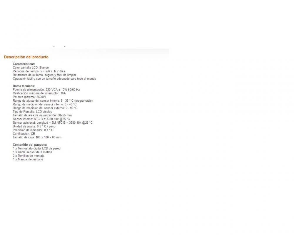

Tambien he visto esto:
https://www.termometros.com/es/teletermometro
¿podría valer?
