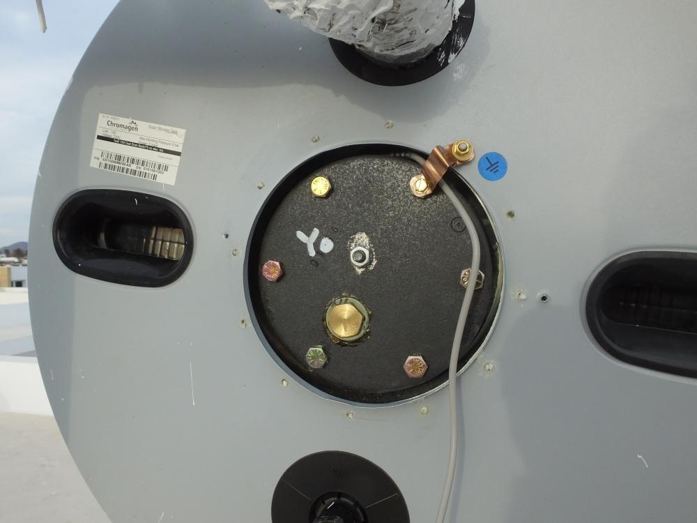

Para poner una resistencia hay que cambiar todo el conjunto por otro que lleva la sonda y la resistencia. El problema es que he recibido una subvención parcial para comprar el equipo y está projibido poner apoyo eléctrico... Así que renuncio a ponerla. De todas formas, si me interesa saner la temperatura, y la forma más simple os la pongo en la foto:
Archivo adjunto 16416
Archivo adjunto 16417
Estoy utilizando el termostato que me han indicado de amazon: ahora mismo me marca 54,5 grados

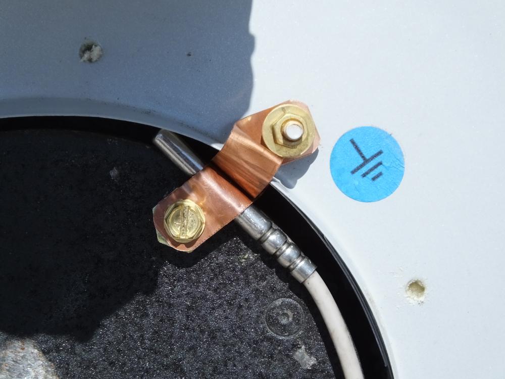

Esa es la ubicación para la sonda más adecuada después de estar tanteando.

No no es el punto adecuado,el contacto es muy pobre esta en contacto con hierro y pintura dandole la corriente de aire, tiene que estar o en contacto con la pieza de láton o inserto en una vaina.

Es decir, que el termostato lee temperaturas superiores a 80 grados. Bien. Entonces me sirve. En cuanto a la colocación de la sonda, después de tantear en vario lugares, ese fue el lugar más favorable, ya que está más metido en el equipo -en la cabeza de latón está en un punto más exterior y la temperatua ambiente influye más-
Efectivamente, lo ideal es tener una vaina, pero se me ocurre otra cosa que explico seguidamente.
A la salida del equipo me pusieron una válvula termostática que la tengo regulada para que el agua salga a unos 45 grados. Giro la válvula a tope para que no mezcle y salga el agua caliente sin mezclar: Mido la temperatura de ese agua que sale y la comparo con la que me da la sonda. Sabiendo la diferencia de temperatuas se puede incluso compensar esa diferencia. A pesar de que ese cuerpo cilíndrico es de hierro, está en contacto directo con el agua, y será un fiel reflejo de lo que ocurre en el depósito.
Por cierto, esa es la temperatura del agua con la placa destapada. La placa ha estado tapada un día, y ahora está otra vez a pleno rendimiento.
Haciendo pruebas, cuando la temperatura medida con la sonda es unos 53 grados, la temperatura de salida del agua caliente en el punto más cercano con la termostáica desconectada es de unos 58 grados, así que parece haber una diferencia de unos 5 grados entre el valor medido y la temperatura del agua en el depósito -que será algo mayor dado que la meida no se ha hecho en el tanque, sino en el punto de consumo más cercano-

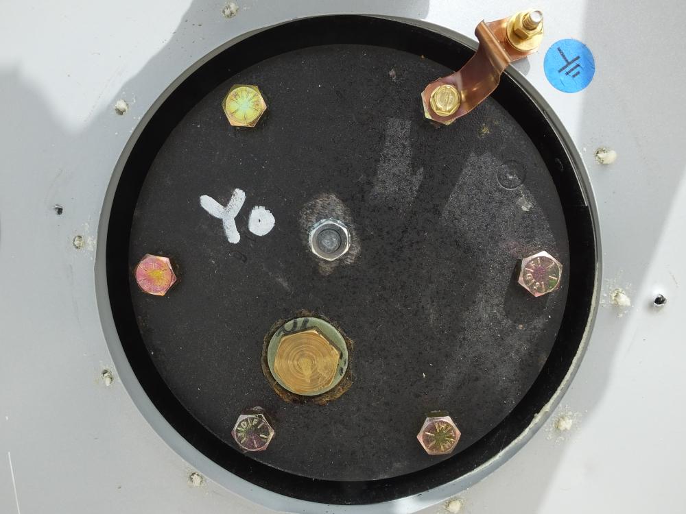

En primer lugar actualizo la posición de la sonda
Archivo adjunto 16426
Creo que esa posición es la mejor posible, ya que la sonda está en contacto con metales buenos conductores del calor

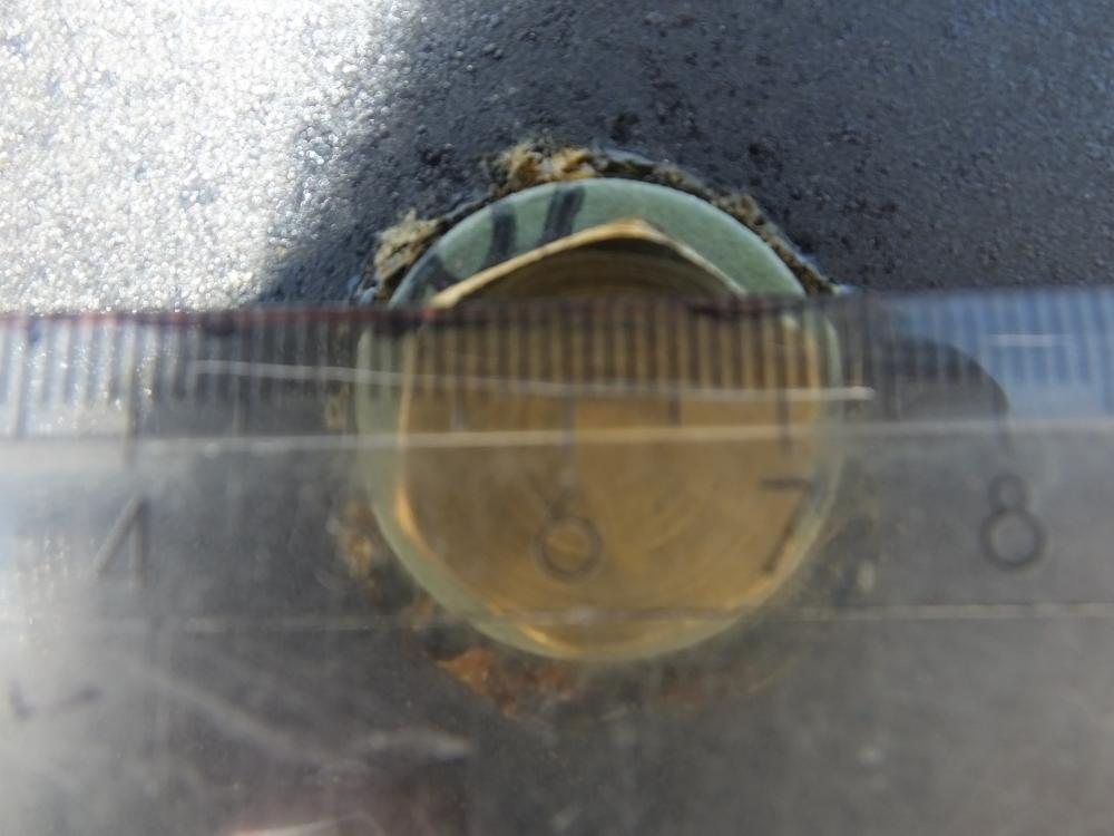

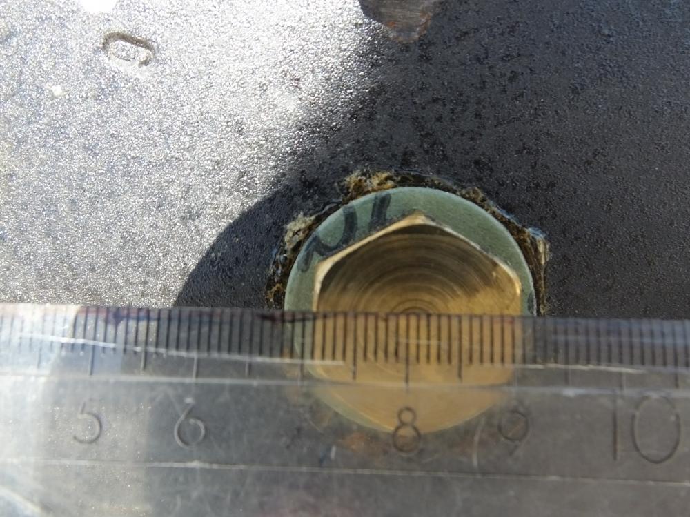

Seguidamente pongo imágenes detalladas del tapón que está libre ¿QUË MEDIDA ES ESTA?
Archivo adjunto 16427
Archivo adjunto 16428

¿ existe un conjunto resistencia + sonda que quepa em ese tapón? Adjunto fotos con las medidas. digo esto porque CHROMAGEN solo da como opción el kit completo resistenci + vauna + sonda que es precisamente lo que el instalador tiene -me lo enseñó- pero me dice que si lo pongo puedo tener problemas con la subvención parcial.
¿Existen resistencias con esa medida? el problema es que si es solo resistencia, la monitorizoría con la sonda puesta fuera, ya que no cabe.

FERRER me ha dado la pista: Voy a perfeccionar lo que ya tengo y me ha mostrado el camino. Voy a rellenar la tapa de aislante de forma que la sonda no se vea influenciada por el exterior. Voy a mirar una lana como la que ha comentado ferrer. ¿Algún otro material que sea seguro a esas temperaturas? TENGO ALGO DE ARMAFLEX _SH ARMAFLEX_ ¿ME VALE? He mirado y la temperatura máxima de trabajo del armaflex es de 100 grados ¿Qué significa esto exactamente?

He puesto BASF styrodur de 5mm. Je recortado un cículo que más o menos se adapta ala circunferencia interior del tanque, y encima he puesto la tapa.
https://www2.basf.de/basf2/img/produ...s_tecnicos.pdf
De esta forma la temperatura de la sonda es mucho más estable, y por la noche, en vez de bajar casi 15 grados, ahora lo hace unos 5 grados. El problema es que BASF dice que la temperatura máxima de aplicación es de 75 grados, aunque también jay que ver que el XPS está en contacto con la brida solo en algunos puntos, y por el otro lado pega con la tapa, que no está tan caliente.
El trabajo de aislameinto lo hace perfectamente... pero ¿AGUANTARÄ? ¿NO SE FUNDIRÄ o perderá sus propiedades? Tampoco tengo claro cuál es la máxima temeperatura que se puede generar ehí, entra la brida y la tapa.
No tendras problemas, esa temperatura de trabajo la da el fabricante para que no se aplaste con el peso, el poliestireno extrusionado soporta mucho mas sin deretirse
El mio traia de origen una placa de poliextireno tal y como vas a poner la tuya en contacto con los tornillos de la tapa interna, por eso te lo recomendé. No se sus caracteristicas técnicas, solo te puedo decir que lleva para once años (o doce, no recuerdo exactos) y no ha cambiado absolutamente nada.
OK no creo que haya problema. Además, esa pieza aislará aún más el tanque. desde que la he puesto la sonda llega a los 77 grados en el momento de más calor.

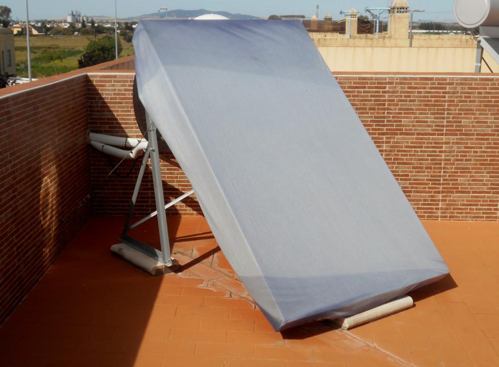

Esta es mi "solución" para tapar la placa, una sabana bajera elástica por las cuatro esquinas, de algodón económica y práctica.
Resistente al viento, a UV, no destiñe, y tapado total o parcial.
Es la del año pasado, y aguanto todo el verano, y por estas fechas la coloco, que ya alcanza la placa más de 80 grados, y la quito sobre primero de Octubre.
La protejo de sobretemperaturas, ya que no me alcanza con ella puesta más de 45 grados, suficiente para esta época del año.
Es económica, para quien pueda tener acceso a la placa. Un saludo.
