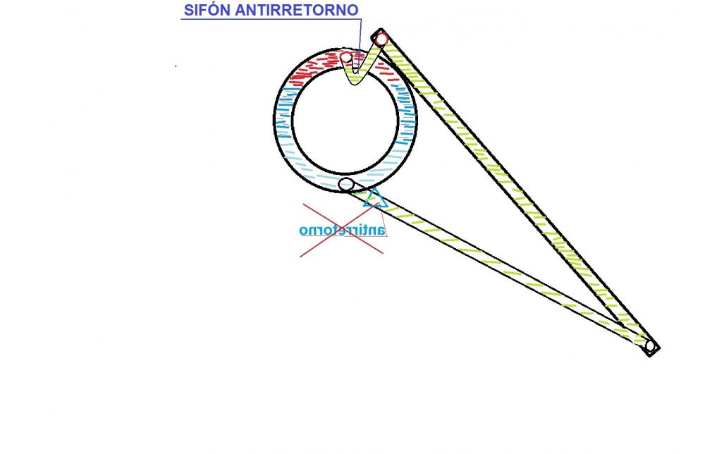

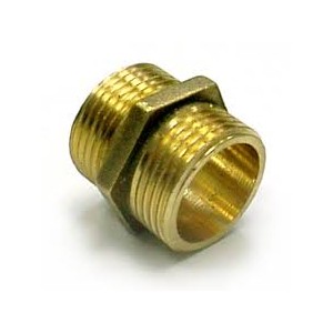

    GATO_4ROSES, te adjunto un dibujo de como realizar el tapón termico en tu caso. Necesitas sólo 2 codos Macho-Hembra de 3/4" y un machón de 3/4". No se si se verá bien, dibujar con con el paint no es fácil según que cosas. Si no lo entiendes, dímelo y trataré de explicartelo mejor. A ver si funciona y sobretodo que no afecte al rendimiento durante el día.
    Perdida de calor en ACS por la noche-5.jpgPerdida de calor en ACS por la noche-codo-laton.jpgNombre:  machon-laton-1-4-x-1-4.jpg
Visitas: 880
Tamaño: 13,4 KB
    De todas formas, despeja un poco la zona de aislamiento, para ver bien que es lo que hay, y sube fotos.
    Un Saludo
    PD. En la "T" ya habrá un machón colocado, para enroscar el flexible. En ese caso, no no necesitas comprar el machón.

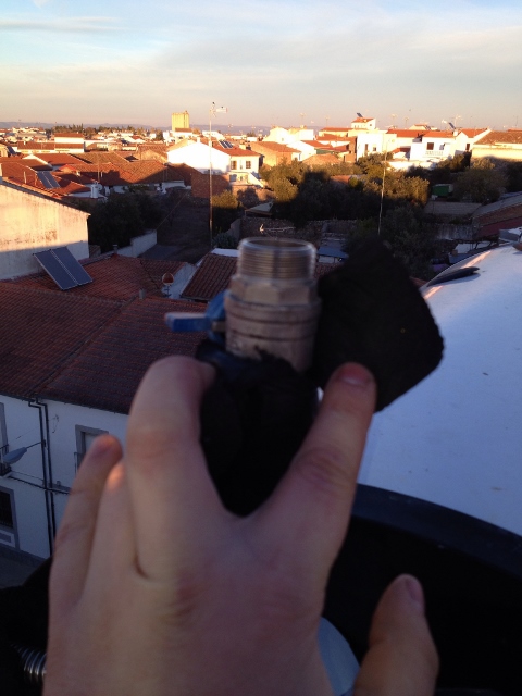

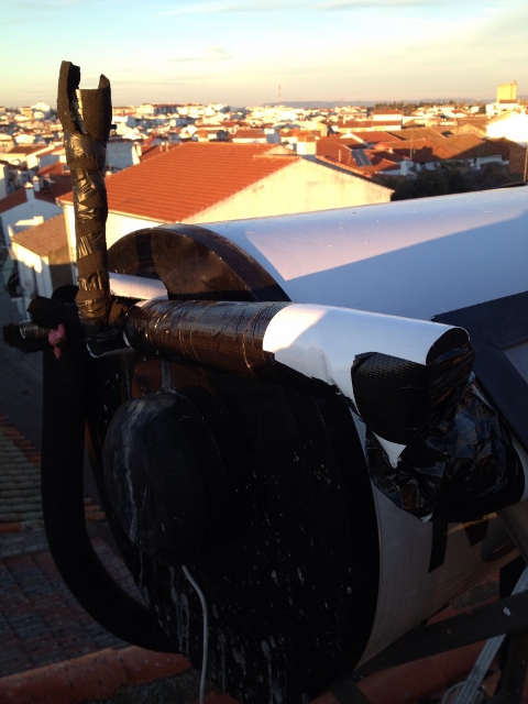

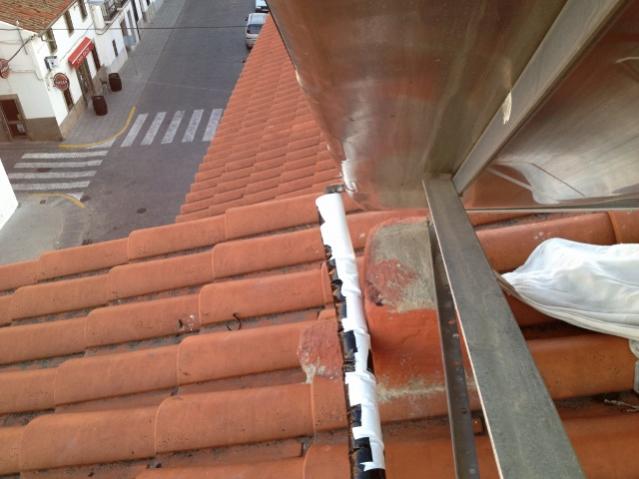

    Bueno chicos, no obscequeis. Sobre todo muchas gracias por vuestros consejos, y la disparidad de opiniones es normal, PARA ESO ESTÍ ESTE FORO!!! JAJA.
    Bueno después de estar hoy desde las 12 hasta casi las 17 en el tejado sin comer ni nada.... os presentaré unas fotos de como lo llevo.
    Aunque aun queda por poner 2 válvulas york tanto en la entrada del agua de la red fría al acumulador como a la salida de la caliente del acumulador a la vivienda.
    Tengo que decir que la clapeta
    Os pongo a continuación lecturas:
    24,9 a las 16:46
    25,0 a las 18:22
    25,0 a las 19:23
    25,0 a las 19:52
    La perdida de momento es 0. No me quiero llenar la cabeza de pajaros, por que puede ser por varios motivos.
    Lo primero la temperatura en el acumulador es muy baja, aunque en la calle también, puede estar en torno a 7 grados.
    Puede haber aire en el primario (con lo cual no hay circulación inversa, y no hay perdida por esta causa)
    Puede ser que como he vaciado todo el primario, y también he tocado tanto, por todos lados se esté estratificando el agua. Y aunque este habiendo perdidas, el agua que haya caliente en la parte baja del acumulador esta subiendo para arriba y se esta compensando...
    Voy a intentar que no haya nada de consumo de agua caliente en toda la noche, y mañana volveré a poner mas datos.

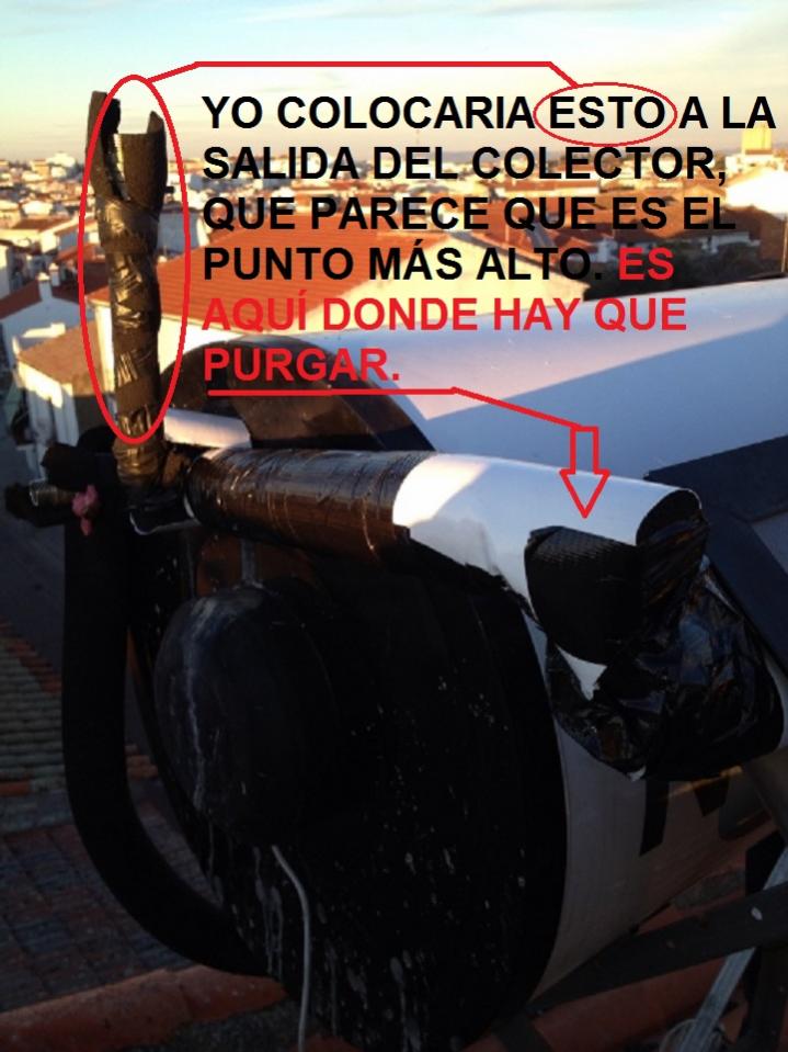

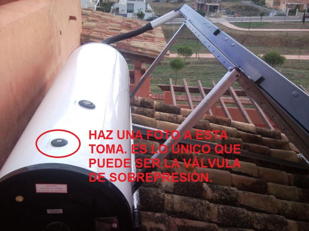

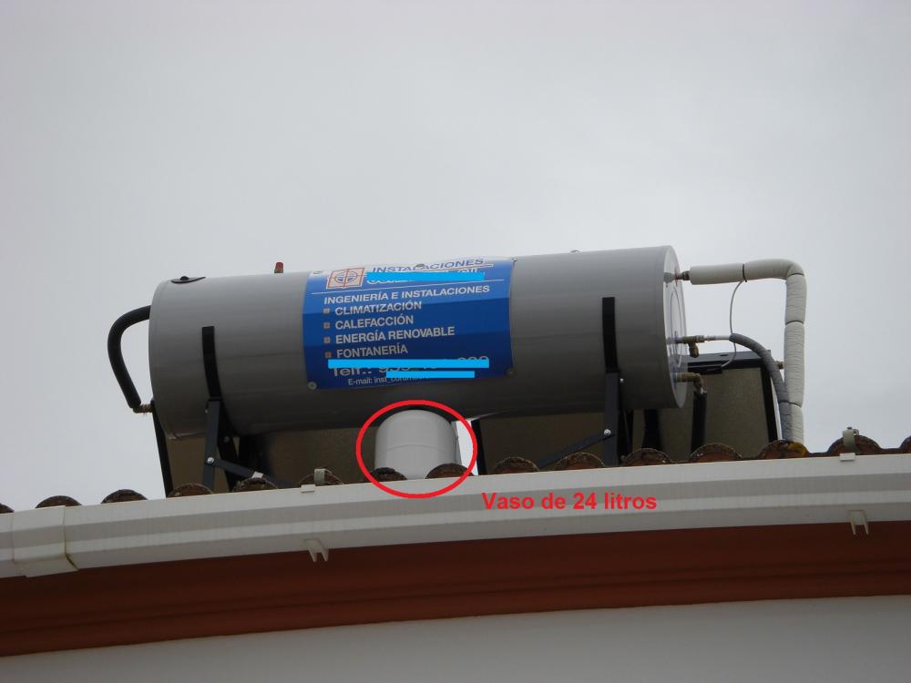

    GATO_4ROSES, no veo por ningún sitio la válvula de sobrepresión. Tu equipo tiene serios riesgos de reventar por sobrepresión.
    No es ninguna broma. Mira este video, minuto 7,43. La válvula que coloca en la parte baja del colector es la de sobrepresión. Tu ahí tienes colocada una simple llave de corte. ENERGIA SOLAR TERMICA · Instalar Equipo Energía Solar Térmica · NOVASOL - YouTube.
    La única duda que me queda es el punto rojo que se vé arriba del depósito. Pero una válvula de sobrepresión normal sobresale, y tiene una boca al aire por donde libera el líquido solar cuando hay mas presión de la que puede soportar. Mira la siguiente foto, es de un depósito igual que el tuyo sacada de otro hilo.
    Cuando puedas haz una foto y que se vea el nombre que pone serigrafiado en dicha boca. Puede que sea una extraña válvula de sobrepresión. Si es así, es la primera vez que la veo.

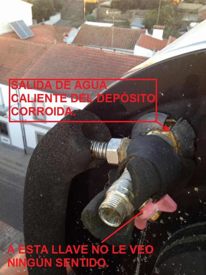

    A la válvula de corte en la salida del agua caliente a consumo no le veo sentido. A no ser que vayas a colocar otra salida de agua caliente a un punto distinto de la vivienda. Si es para vaciar el depósito no sirve, en cuanto salgan los 20 o 30 litros que hay en la parte superior ya no saldrá más.

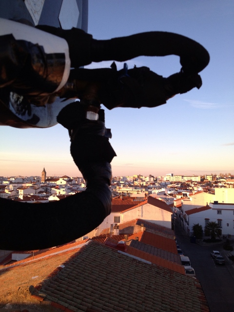

    La salida de agua caliente del depósito está bastante corroida ya. No forres de aislante tan cerca. Si gotea un poco por esa zona, y lo tapas, se acelera la corrosión. Y si puedes, coloca un manguito electrolítico en dicha salida, como se vé en el video. En pocos años ese depósito estará listo para tirarlo a la basura, si con el poco tiempo que tiene está en esas condiciones.

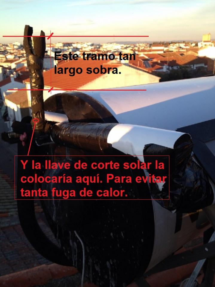

    Y el tubo ese vertical, con llave de paso como purgador manual, lo veo excesivamente largo. Con que sobresaliera un poco del punto más alto es suficiente. Es un punto innecesario de fuga de calor.

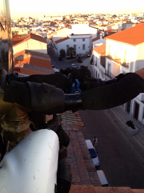

    De todas formas, el sistema de purgado manual me parece que no está en el punto más alto. El punto más alto parece que es la salida del colector. Es ahí donde hay que colocar el purgador manual. Y evitarias ese punto de fuga de calor en la parte alta del depósito.

    Raqsof lo qur hay encima del deposito es la valvula de seguridad y el anodo.
    Lo pone en dos etiquetas.

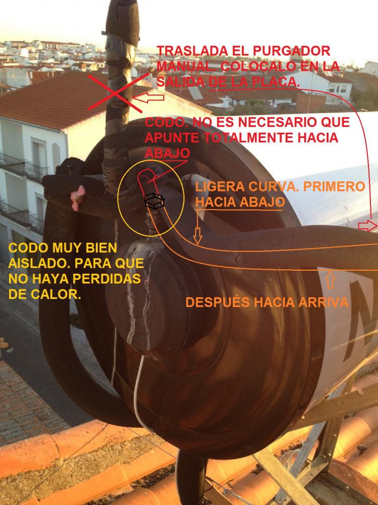

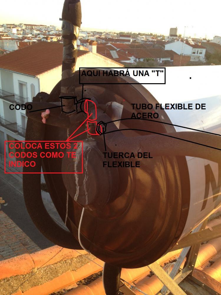

    Confirmado, el tapón termico realizado con un pequeño sifón, es más efectivo que una válvula antirretorno. Si puedes, hazlo con un flexible de acero mejor que con los codos, tendrá menor pérdida de carga. O usa un solo codo hacia abajo, y deja el flexible que haga una figura parecida al dibujo que te adjunto.
    Hazlo como te marco en la foto de tu equipo. Seguro que funciona.
    Tu casi tenias realizado el sifón, pero cuando has enderezado el flexible para aislarlo mejor, ha dejado de funcionar. Por eso ahora tienes más pérdidas que antes.
    Última edición por raqsof; 03/12/2013 a las 19:39

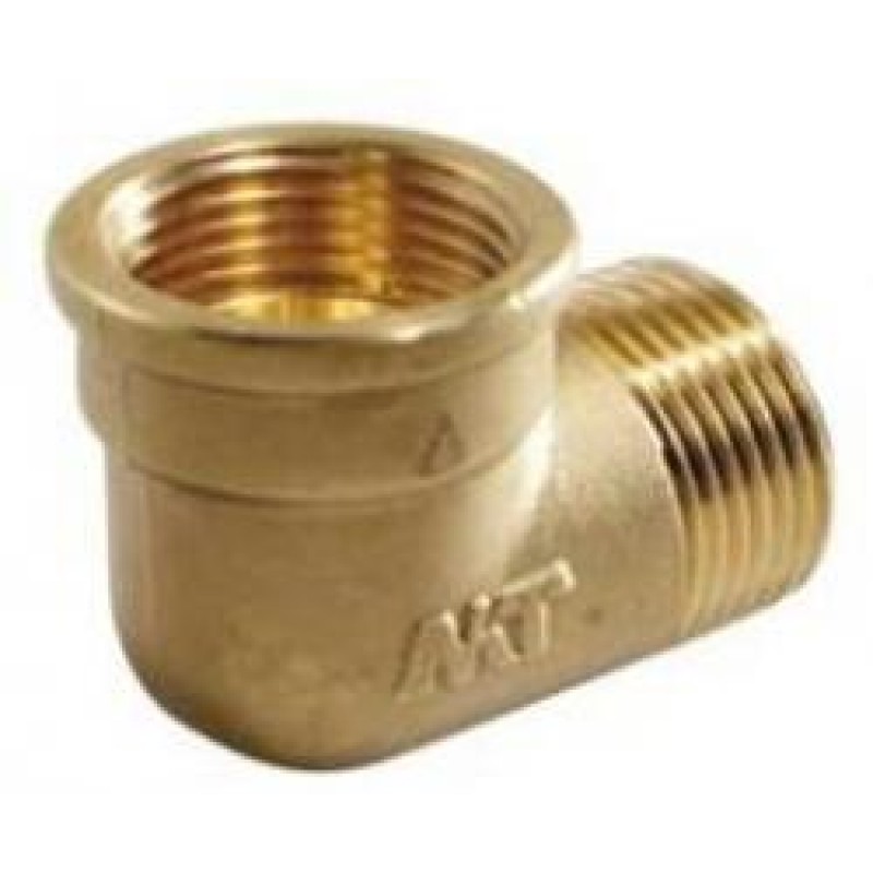

    Compo entonces un codo y que me hagan un flexible a la medida que yo le diga???
    Aver si asi soluciono el tema???
  10. #110
    mar 2013
    La Palma - Huelva
    1.326
    Predeterminado Re: Perdida de calor en ACS por la noche
    Correcto, creo que es lo más efectivo.
    Aunque si colocas el codo, y trasladas el tubo de purgado (pero más corto) a la salida del colector con una "T", igual te vale el mismo maguito que ya tienes. Y si te faltara un poco, después de la "T", coloca un manguito Hembra-Hembra de 3/4" , con lo que alargas el flexible otros 5cm.
    Para que lo entiendas mejor, piezas desde la parte superior del colector con dirección al depósito, partiendo del codo que tienes soldado: una "T" - un maguito Hembra-Hembra - El flexible de acero - un codo.
    Encima de la "T", colocas la llave de corte que te sirve de purgador manual.
    PD. la "T" y el codo ya los tienes. Usa los que hay colocados en la entrada del depósito, donde se unen ahora el flexible y el tubo largo de purgado.

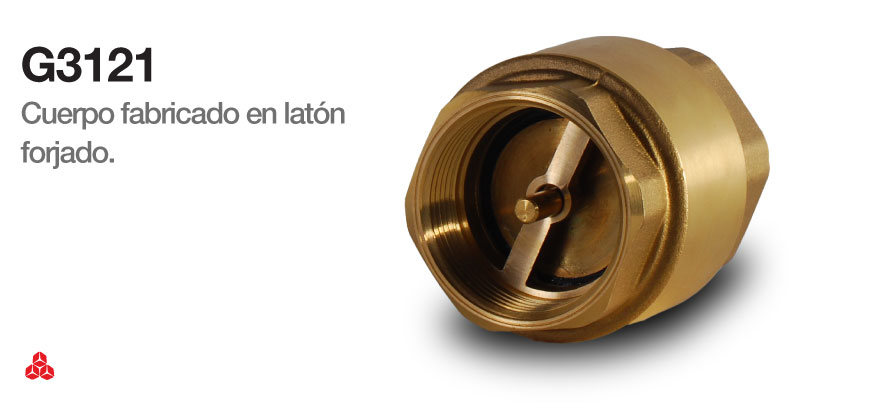

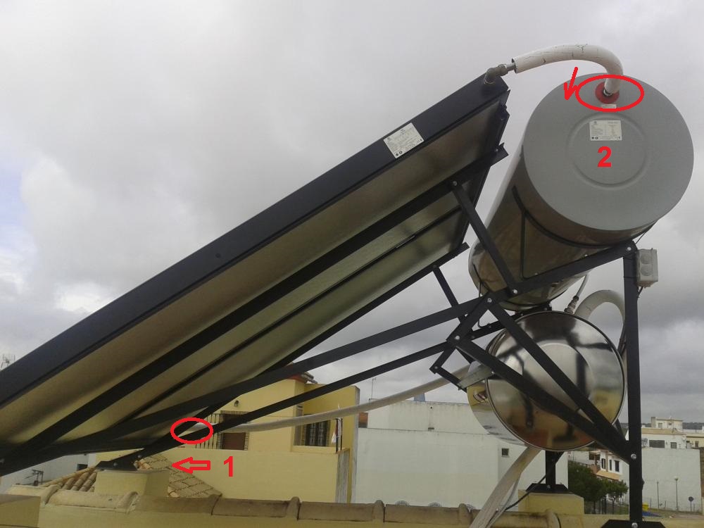

    Si quieres cambiar la válvula por una de clapeta, cómprala de las que son totalmente metálicas. Y examinala, para cercionarte que el elemento basculante de cierre esté suave. La válvula hay que colocarla totalmente horizontal y con el eje de basculación que esté arriba. Te pongo una foto del equipo de ivan80, en ella te marco los 2 puntos donde podrías colocarla horizontal y la dirección que debe indicar la flecha.
    Si la pones en el punto "1", se te vaciará todo el depósito, a no ser que alguien te ayude y te tapone con la mano mientras haces el cambio, y siempre temprano o día nublado o con placas tapadas, para no quemarse.
    Si la pones en el punto "2", se te vaciará muy poco líquido, ya que es el punto más alto del depósito. Precauciones, las mismas que antes o más, es el punto más caliente.
    Tambien puedes colocarla donde la tiene ivan80, con la ayuda de un codo, la salida puede ser totalmente horizontal. La dirección de la flecha, igual que en el punto "1", hacia la parte inferior de la placa.

    Amigo Pelle tengo un equipo Solimpeks de 300 l, y el salto térmico suele ser de 30º a 54º, orientación sur.
    En cuanto a la inclinación de las placas están a 40º, y por lo que has demostrado muy claramente raqsof es cierto que debería aumentar la inclinación, la estructura que es como la de IVAN y no permite aumentar más de unos grados, por lo que más adelante copiaré tu sistema, que aparentemente se ve sencillo.
    Me surgen unas dudas, en relación con la antirretorno de entrada del agua fría, ¿como son las válvulas tipo check y york? ¿la pérdida de presión es la misma en todas ellas?
    Es muy interesante la página que indicas sobre fluidos solares, si me decido a cambiarlo para hacer la limpieza del primario,¿ se hace con una manguera con agua y sacándola por la parte más baja de las placas?. ¿Cada cuanto tiempo hay que cambiar este fluido?.¿Tiene que ser obligatoriamente anticongelante orgánico?
    La válvula antitermosifón he pensado ponerla en la salida del depósito que sale directamente en horizontal y a continuación el codo que lleva la manguera de bajada.

    olmeca, para cambiar las inclinación con esa estructura sólo puedes hacerlo elevando las patas traseras, las que hay bajo el depósito.
    No puedes copiar mi sistema en principio, ya que si elevas más las placas como están, sobrepasarás con mucho la altura del depósito y el termosifón no te funcionará, dejará de calentar.
    Ten en cuenta que tu termosifón es de depósito oculto, y como máximo la parte superior de las las placas pueden estar al mismo nivel que la parte alta del depósito. Es el límite para que un termosifón funcione de forma natural, en caso contrario tendrias que usar una bomba de recirculación.
    Yo antes de poner mi sistema de ajuste, tuve que elevar bastante la parte trasera, vaciando el depósito por supuesto. Y no me puedo pasar de 50º, porque me produce corriente inversa, aún teniendo el depósito más elevado que las placas.
    La válvula check es como la de la foto. Es para la entrada de agua fría de la red, impide que el agua caliente retorne a la red por una caida de presión. Lleva un muelle que la fuerza a cerrarse en el sentido inverso. No la uses como esta en el primario, porque no te funcionará el termosifón.

    Si quieres mejorar aún más tu equipo, colócale un vaso de expansión en el primario de 24 litros. Con ello conseguiras que te tire mucho menos líquido solar en verano, por sobrecalentamiento. En tu caso seria el 24-SMF de Ibaiondo, aquí lo puedes comprar a muy buen precio Valsan: Suministro y distribución profesional. Está casi abajo del todo de dicha página. Vale 22,5€+iva+trasporte. En tu caso, sería el equivalente al mio pequeño de la foto. Tu equipo tiene una toma inferior para colocarlo.
    Perdida de calor en ACS por la noche-vaso15.jpg Foto de un solimpeks instalado correctamente en mi pueblo. E
