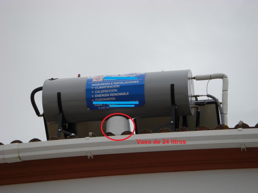

    olmeca, con el tapón inferior del depósito sólo vaciarás el depósito. Tambien tendrás que quitar uno de los tapones inferiores de las placas, para vaciarlas. Ayudate siempre de 2 llaves, con una mantienes la tuerca que está más próxima al colector, y con la otra aflojas el tapón. No te vaya a ocurrir como a GATO_4ROSES, que retorció el tubo de cobre del colector y provocó una averia en el interior. Así que precaución al realizar esta operación, que es fácil si se sabe lo que se hace.
    Por cierto, cuantos litros de anticongelante te va ha proporcionar. Jaén tiene una mínima histórica de -8,5ºC. Según normativa, la protección debe ser para 5 grados adicionales de seguridad, osea, en tu caso para -13,5 ºC. Esto equivale a unos 70 litros de anticongelante normal para tu primario que es de unos 280 litros, osea un 25% aproximadamente del volumen total. Por eso el instalador pone anticongelante de coche, que vale una cuarta parte menos que un anticongelante solar. El precio aproximado del anticongelante solar necesario es de 300 a 350 €.
    Yo además te recomendaría que le colocaras un vaso de expansión de 24 litros al depósito, evitarias en gran medida, que al sobrecalentarse el depósito, te expulse líquido solar por la válvula de seguridad. La ubicación es precisamente en la tuerca que tiene bajo el depósito. En este enlace lo puedes comprar por 22,5 € + iva + trasporte, unos 40 € aproximadamente. Valsan: Suministro y distribución profesional
    Te quedaria como en la foto que te adjunto. Así es como lo monta el fontanero de mi pueblo, que tiene títulación para realizar instalaciones solares.

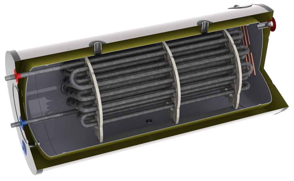

    PD. Mira el interior del solimpeks
    Perdida de calor en ACS por la noche-20082_6_1341227912_1813tsm_award_tank.jpg
    Los litros que ocuparan la cámara de aire serán los superiores, donde el agua está más caliente, disminuyendo algo el rendimiento. Además, como el acumulador pierda por sobrecalentamiento bastane agua, el sistema se puede llegar a parar. La toma de vuelta de los colectores está muy alta, si no está totalmente cubierta de agua+anticongelante, la circulación termosifónica puede llegar a detenerse, llegando en un caso extremo a ser cero.

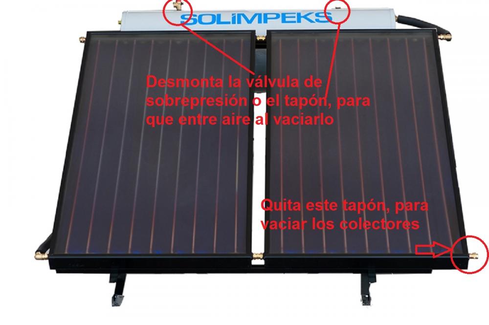

    olmeca, te adjunto una foto donde te marco que tienes que desmontar para vaciarlo por completo.
    Si tienes el vaso puesto, no lo quites, no es necesario. Cuando no tenga presión, la membrana interna no dejará que se acumule agua en su interior.
    1º.- Quita el tapón superior o la válvula de sobrepresión, y después el tapón inferior. Se te vaciará por completo el tanque y los colectores.
    2º.-Una vez vacío, enjuagalo un poco y vuelve a colocar el tapón del colector, siempre con la ayuda de 2 llaves. El tapón es de compresión. Llena un poco el tanque con agua y después el anticongelante. Sigue rellenado con agua hasta que rebose. Para que te sea más facil, utiliza un embudo durante el llenado.
    Y la operación hazla temprano, un día nublado o con los colectores tapados, para evitar peligro de quemaduras. Tambien puedes hacerlo por la tarde, si la temperatura del agua acumulada no es excesiva.
