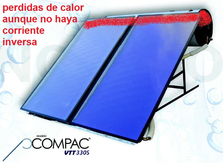

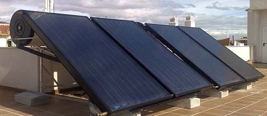

    Hola GATO_4ROSES, porqué no subes unas fotos del equipo.
    Yo creo que los equipos Novasol son todos de depósito oculto. Acabo de poner en google Novasol, hago clic en imagenes, y no hay un sólo equipo que tenga el depósito por encima de las placas, y hay cientos de imágenes.
    Ejemplos: Perdida de calor en ACS por la noche-energia_solar_1328175307.jpgPerdida de calor en ACS por la noche-placasolarnovasol.jpg
    Si tu equipo es de una configuarción parecida a las fotos que te adjunto, necesita forzosamente válvula antirretorno en el primario
    para evitar circulación inversa por las noches. En invierno esa caida de temperatura puede superar 30 grados o más.
    Por cierto, las caracteristicas técnicas de los equipos que anuncian en su página web no se parecen en nada a lo que luego montan. Ejemplo, los forzados son de depósito vertical e idenpendiente. Los termosifones no son forzados, al menos nada indican en su página web. Y luego montan sólo termosifones forzados todo en el tejado.
    Pero lo peor es la capacidad de acumulación y el volumen del primario. Ejemplo: El VTTi 330, según la ficha técnica de su página web acumula 330 litros y tiene un volumen del primario de 6,5 litros. Cuando en este hilo http://www.solarweb.net/forosolar/so...a-novasol.html, al compañero Lord_Will le montaron este equipo, que según se puede ver en las fotos que aporta acumula 279 litros y tiene un volumen del primario de 12 litros. Esto para mí es una estafa descarada. Una cosa es que comercialmente se diga que es de 300 litros y otra es la ficha técnica. La ficha técnica es para indicar las características reales del equipo con todos sus pormenores, no para mentir descaradamente. Tambien dicen que el intercambiador es de serpetín elíptico, de ahí los 6,5 litros, y yo creo que los 12 litros en el primario es por la doble envolvente, por eso indican que lleva vaso de expansión, que tampoco es real, dejan una cámara de aire casi seguro.
    Otra barbaridad. Presión máxima del circuito secundario 8 bares, y montan una válvula de seguridad de 8,5 bares. Cuando actue la válvula el depósito ha sobrepasado su límite de seguridad y puede reventar.

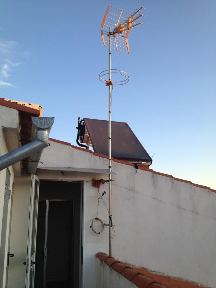

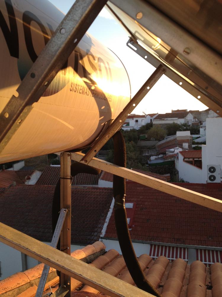

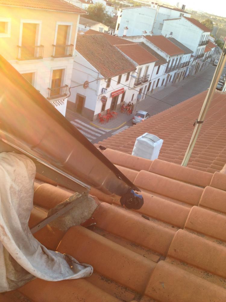

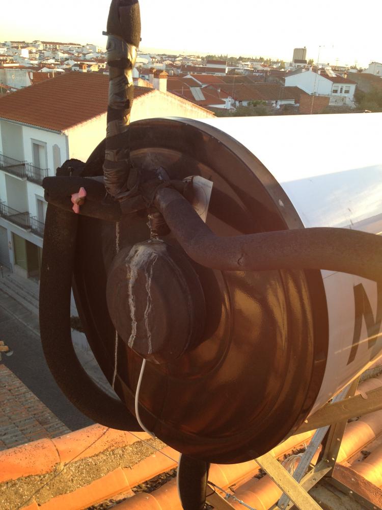

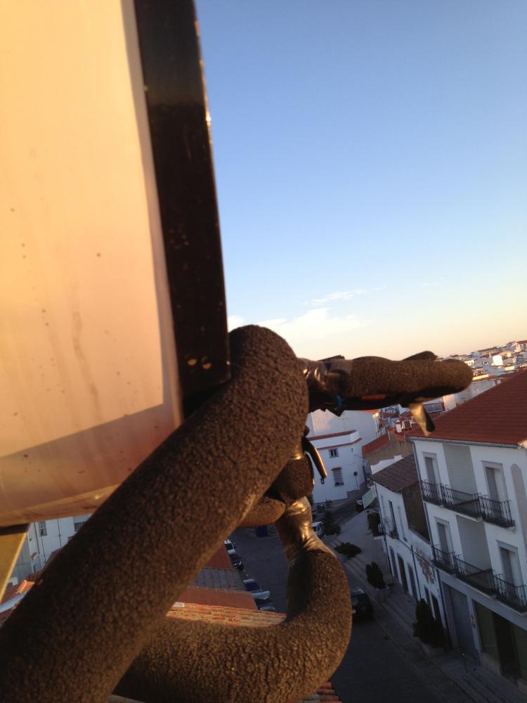

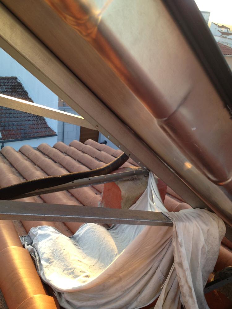

    Mil veces perdón, tiene el deposito escondido detrás de la placa....
    El modelo exacto es el VTT 2200, o almenos eso pone en la factura... (Creo que se le ha colado un 2 y será 200)
    Perdida de calor en ACS por la noche-3.jpgPerdida de calor en ACS por la noche-5.jpgPerdida de calor en ACS por la noche-4.jpgPerdida de calor en ACS por la noche-6.jpg
    Aquí teneis las fotos que he podido hacer recién levantado... como iba dormido no he podido buscar lo de la valvula, lo que si os puedo decir, que he tocado la tubería que va desde la parte superior izquierda de la placa hasta el acumulador y ese trozo estaba calentito.
    El manguito que va desde la parte baja derecha de la placa al bidón estaba frio como un cuerno.
    Yo creo que hay retorno, se enfria en la placa y por eso el otro manguito estaba tan frio...
    Esta mañana a las 8:30 estaba la placa a 44.9 cuando ayer a las 22:30 ya que llevábamos un rato duchados y sin consumir agua en toda la noche se quedo en 55.5.

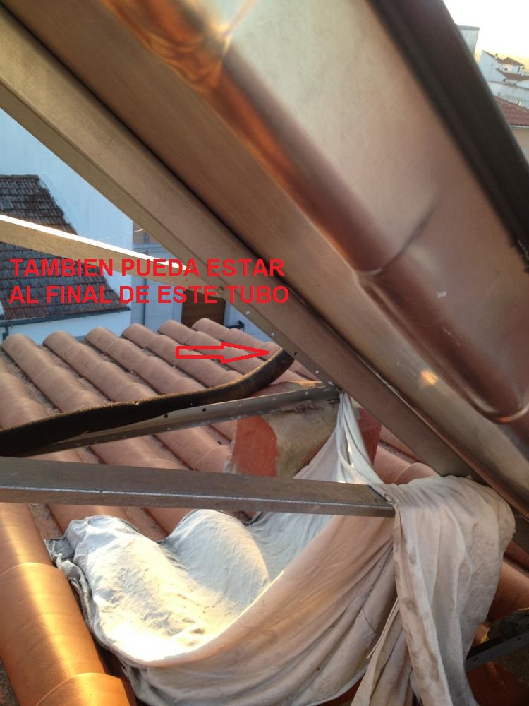

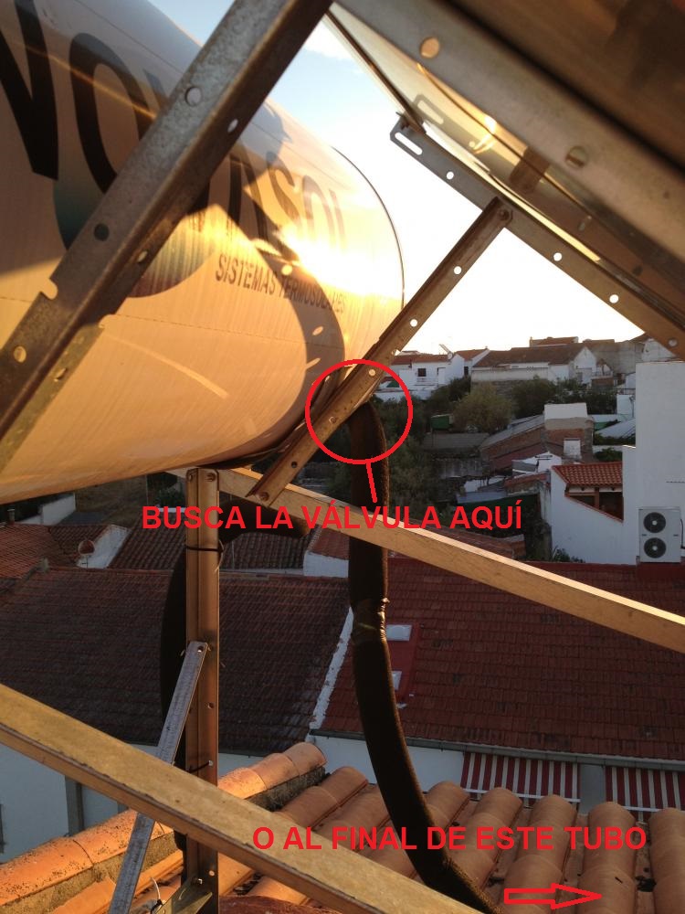

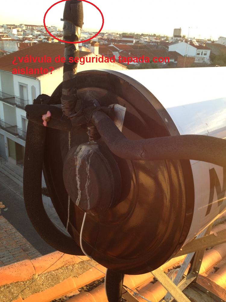

    Hola GATO_4ROSES,

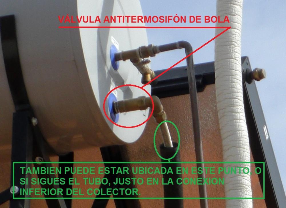

    Te faltan justo las fotos donde digo que se puede ubicar la válvula antitermosifón. Realiza fotos de la tapa del depósito contraria a la que has subido. Si el aislante lo cubre todo por completo, aprieta con la mano para ver si hay algún elemento insertado en la tubería, o mejor descubre un poco el aislante.
    Te adjunto una foto de la válvula. Debe tener una flecha que indique hacia abajo. Aunque ya hemos visto en este foro que hay válvulas que no traen la flechita.
    Y otra de tu equipo y donde debes buscarla.
    Por cierto, ¿cuanto tiempo tiene la instalación?. El aislante está muy carbonizado. Al menos deberian haberlo pintado con clorocaucho como exigen las normativas.
    Por eso comento siempre que al contratar una instalación ACS solar, se exija aislante forrado con aluminio o plástico anti UV, aunque cueste 200 € más. Al final hay que reponer el aislante desmontando toda la instalación o montar un aislante abierto a lo largo para luego pegarlo.
    Otra cuestión. Tienes fugas en las conexiones. Si aún está en garantía solicita que te la reparen o hazlo tu mismo o un fontanero. Que no usen teflón, que usen estopa con teflón líquido o loctite 55.
    Y no es bueno cubrir con aislante las conexiones roscadas, en caso de fugas, se corroen las roscas del depósito.
    Y otra cuestión más. No se ve bien en la foto, espero que no hayas tapado la válvula de seguridad. La salida de la válvula debe estar libre o mejor conducida mediante un tubo a un recipiente.
    Las temperaturas de los tubos es correcta, ya que en ese momento le estaba empezando a dar el sol al colector. La prueba la tienes que hacer en ausencia de radiación. Mejor de noche, como una hora después de que se haya puesto el sol, para dar tiempo a que la placa se enfrie. O tambien al amanecer, antes de que el sol irradie en la placa, toca el maguito de la derecha, y si está caliente hay circulación inversa. Si está frío, no hay circulación inversa.

    La válvula, si no la tienes, que te la instale como la foto que te he mandado para que la reconozcas, pero que esté vertical o ligeramente inclinada, ya que es una bolita que cierra por flotación cuando hay corriente inversa. Como está en la foto que te he enviado, para mi no está correcta. A no ser que te ponga una de muelle ajustable o de clapeta, que tambien las hay. En ese caso dá igual que esté horizontal como vertical.
    Arriba del tubo que tienes totalmente forrado puede haber un purgador automático, ya que dices que tiene una llave de corte. La válvula de seguridad debe estar arriba del depósito, pero en las fotos que has pasado no se vé.
    El manguito de la izquierda, el que vá de la parte superior de la placa al depósito, siempre estará caliente o calentito. Ten en cuenta que está a la misma altura que la parte superior del depósito y por contacto, aunque no haya corriente inversa, se trasmite el calor a la parte superior. Por la misma razón, el tubo colector de cobre superior que hay en el interior de la placa, tambien estará calentito y como está espuesto a la intemperie, siempre enfriará algo. Por ese motivo, este tipo de termosifones no está recomendado para sitios frios, porque siempre tendrá más pérdidas que un termosifón normal, con el depósito situado más alto que las placas. Por eso te digo, que la única forma de averiguar si hay corriente inversa, es tocando el colector por la parte de abajo cuando no hay radiación, y si está calentito hay corriente inversa.
    La corriente inversa la notaras mejor cuando la temperatura del agua en el interior del depósito sea alta, porque si está tibia, cuando llegue a la parte inferior de la placa ya se habrá enfriado, y auque haya corriente inversa no lo notaras. Hay que tener en cuenta que el movimento del agua es muy lento, y si hace frío, al llegar abajo se habrá enfriado el agua casi por completo. Por eso es mejor comprobarlo un poco después del atardecer, cuando aún tienes temperatura alta en el depósito.
