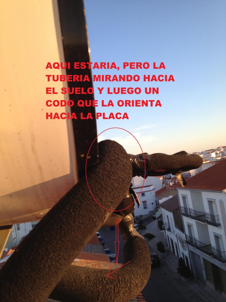

    Pues seguimos con el tema después de 2 horas después de terminar la reparación la placa no ha calentado ni una sola decima de grado.
    Decido ir a mi casa, subo al tejado, toco el latiguillo de salida de la placa-entrada al acumulador, y esta caliente caliente, el de salida frio frio.
    Lo llamo, y le pregunto... oye la valvula que me has puesto es de muelle no?
    - me dice si.
    - le digo yo, oye y dejara pasar el liquido del pimario no?
    - se queda callado... ufff quizás el muelle sea un poco duro y no le deje pasar si. Bueno eso esta tarde me paso y te la cambio por una de bolita aver si tengo por ahí...
    Me meo. La verdad que con esta vez es la 11 o 12 vez que vienen a arreglarmela por diferentes causas en 2 años... pero vamos que yo le pague la placa y las 12 veces que han venido no le pagao ni un duro.
    Otra cosa, lo voy a llamar y le voy a decir que me ponga 2 codos para que la valvula este totalmente vertical ok.
    Lo veis bien así no???
    Tendrá fuerza para levantar la bola no??
    Si es mejor que tenga solo un poco de inclinación rogaría me lo dijerais porque creo que va a ir esta tarde.

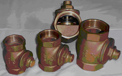

    Predeterminado Re: Perdida de calor en ACS por la noche

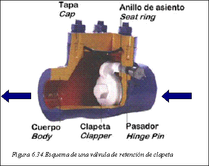

    Yo creo que a esta gente hay que denunciarla. Me refiero en general y a estos en concreto.
    Las antiretorno de bola no las conozco.
    Si ten ponen una de clapeta, creo que puede ir muy bien, yo la de clapeta la pondría horizontal Y MIRANDO LA FLECHITA.Nombre:  clapeta 2.gif

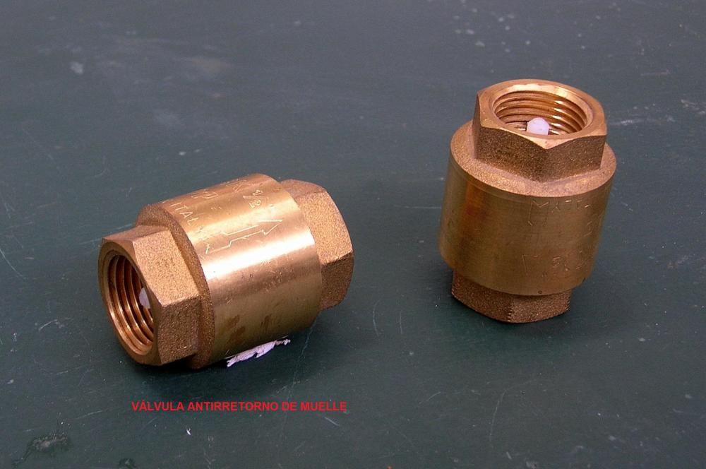

    Como te hayan puesto una de muelle normal, no deja pasar ni gota.
    Para eso hay válvulas específicas, y se denominan así "antitermosifónicas", porque aunque sean antirretorno, deben permitir el paso del agua por termosifón, cuya fuerza es muy débil. Por eso, aunque parezcan mas malas, la ideales son las de bola, que presentan muy poca oposición al paso del agua en el sentido correcto, y se cierran igualmente con la más mínima cotracorriente.
    Y para mí, lo mejor es colocarlas en sentido vertical, para que la bola esté libre y no le afecte el rozamiento interno dentro de su alojamiento.
    Y si nó, las de clapeta, como comenta el compañero.

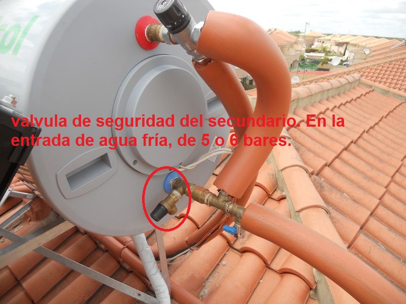

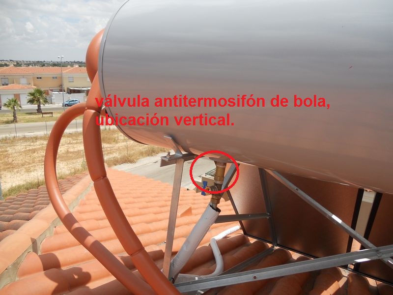

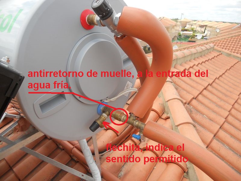

    Te adjunto fotos de otro termosifón de perfil bajo de la marca Termicol, que con la ayuda de todos los foreros y del afectado ID4, conseguimos que rehicieran una instalación desastrosa y la dejaran bastante decente. http://www.solarweb.net/forosolar/so...anomala-6.html.
    Foto de la válvula antitermosifón de bolita, colocada vertical. En tu caso, no he visto las fotos, igual tienen que colocarte un codo.
    Y la antirretorno de muelle situada a la entrada del agua fría. Ambas son muy importantes, ya que afectan al enfriamiento del agua acumulada.
    Imagino que te habrá colocado las de seguridad a la entrada de la fría de unos 5 o 6 bares de presión, y la que se situa arriba del depósito, que será de 2,5 o 3 bares. Porque esto afecta a la seguridad del equipo, si te faltan algunas, hay peligro de explosión.
    Te adjunto fotos de ambas y de su ubicación, para que lo compruebes.
    Esta última, la de la entrada de agua fría, las hay tambien agrupadas, osea, seguridad-antirretorno-llave de corte todo en una sola pieza.

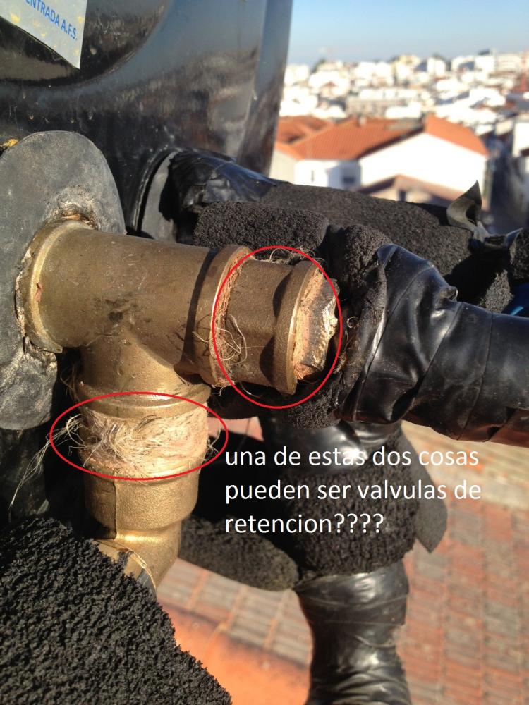

    Ahora bien, he subido a la azotea... no parece estuviera caliente el latiguillo que va desde la placa hasta el acumulador (pero es que tampoco es que estuviera muy caliente el acumulador).
    Busco la valvula de retención... y SORPRESA!!!! JAJAJA NO LA ENCUENTRO!!!! JEJEJEJE.
    Bueno como la única o casi la única posibilidad que veo es que este instalada la valvula mirando hacia abajo... y aun no quiero llamar al instalador por si no funciona decírselo ya todo de una sola vez... esta valvula se podría instalar mirando hacia abajo??????
    es decir la bola se subiría cuando el agua retrocediera??? o pesaría y se quedaría abajo (es decir abierta) y el anticongelante haría retorno...
    Lo siento, como iba medio dormido esta mañana no he podido echar fotos, pero mañana si que las echaré y con detalle.

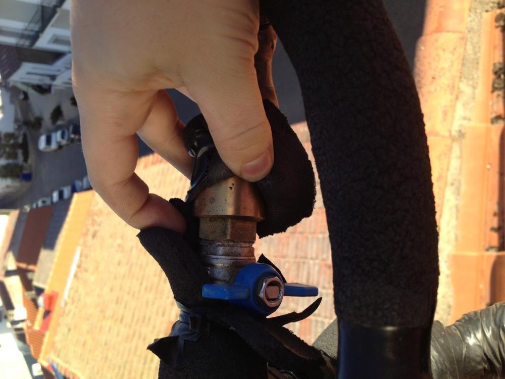

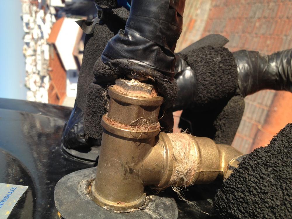

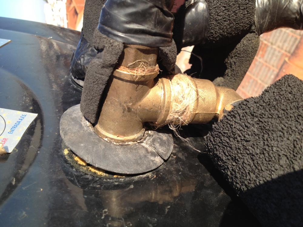

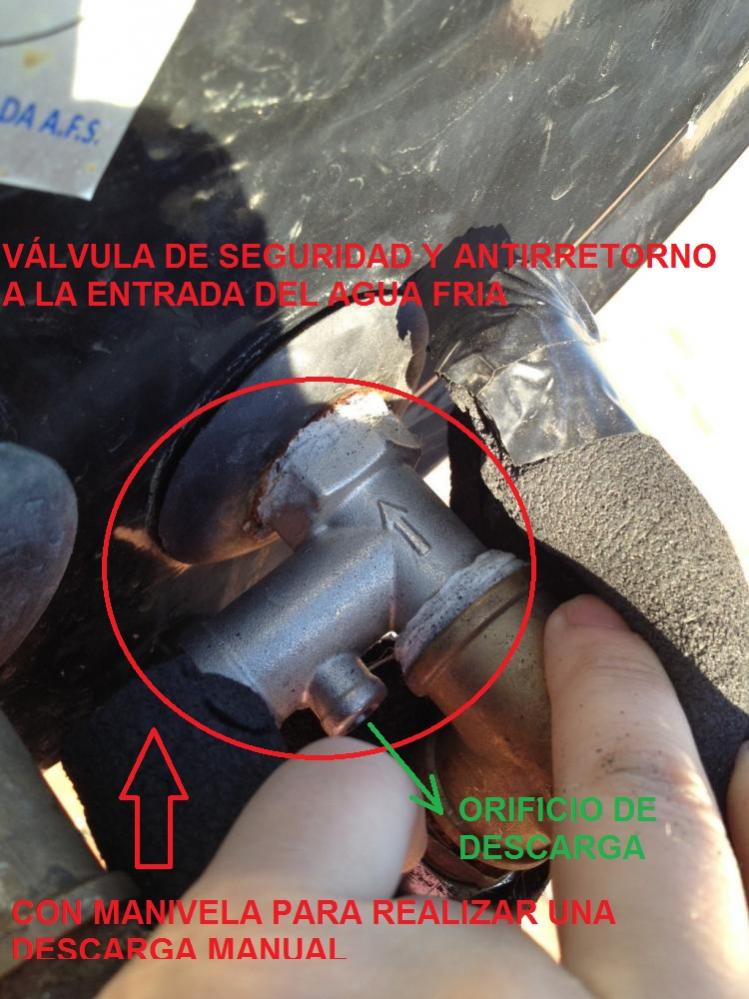

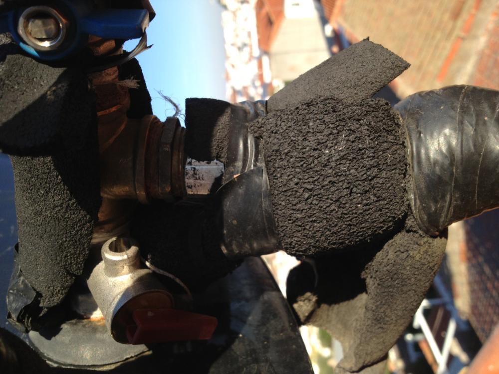

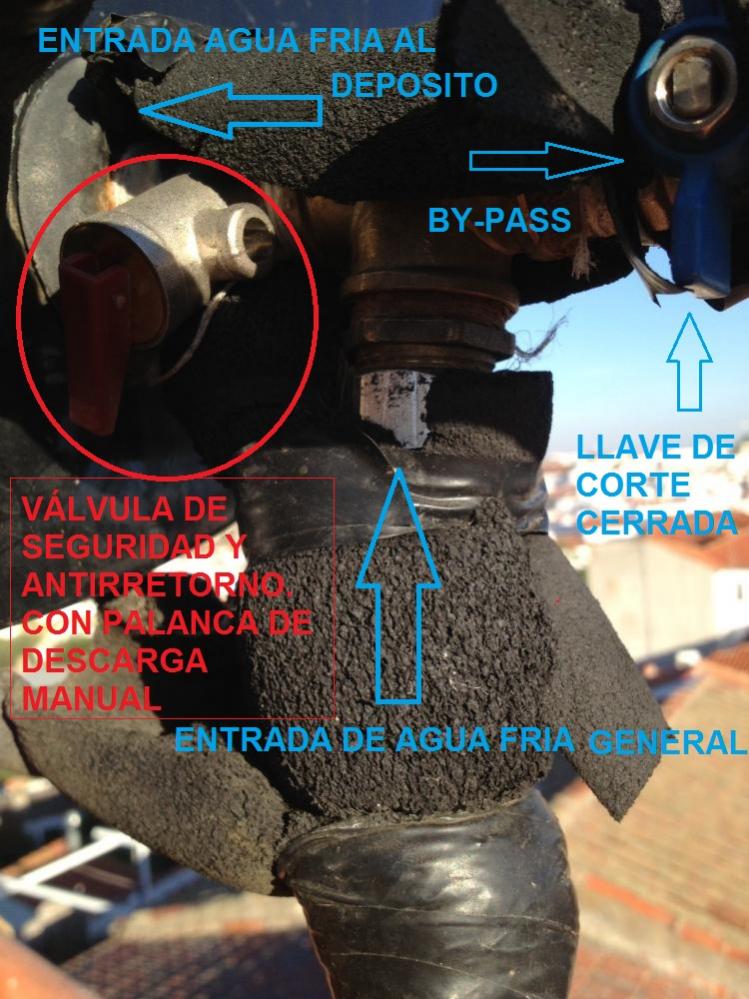

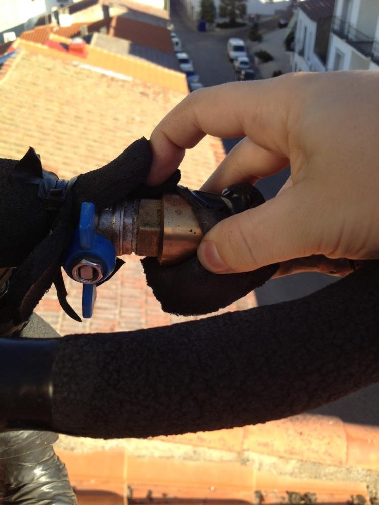

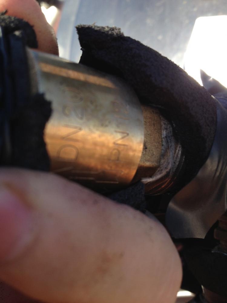

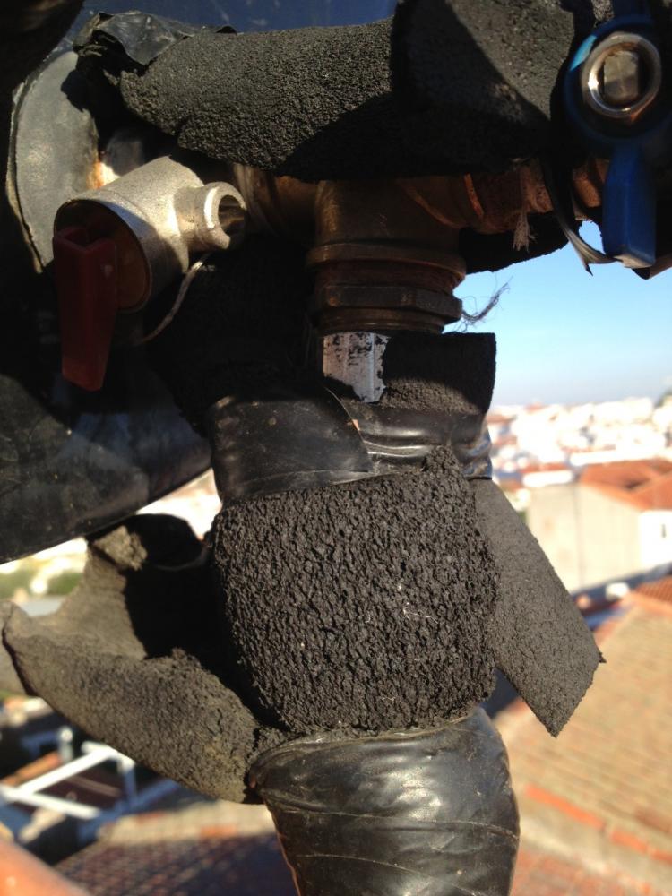

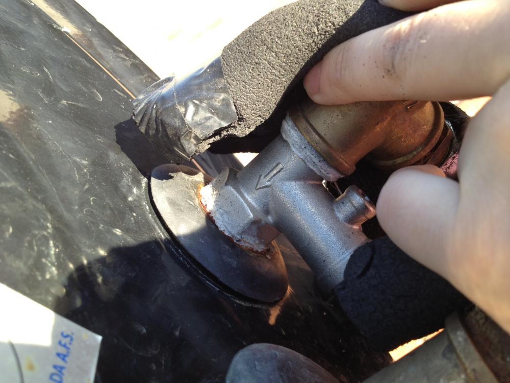

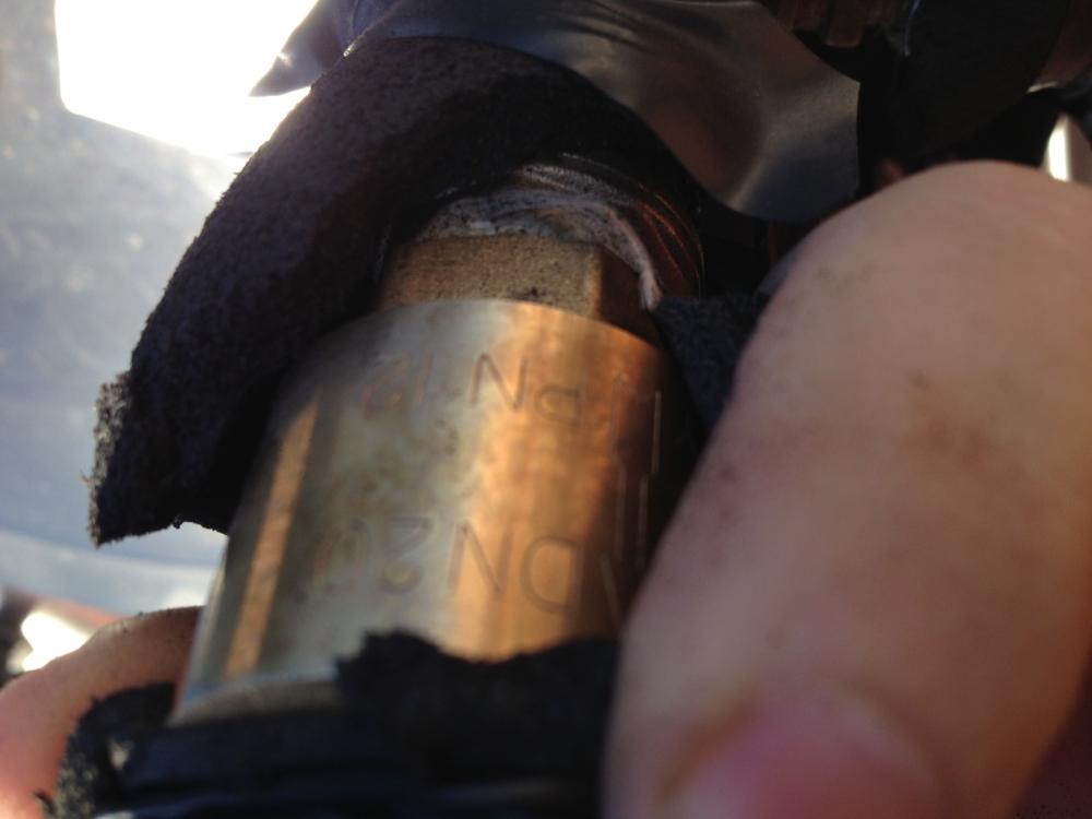

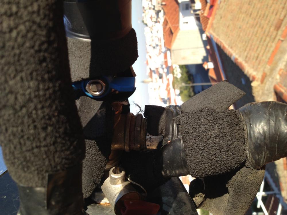

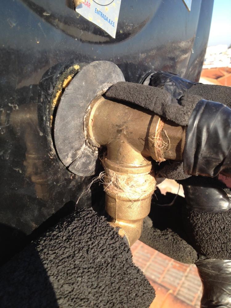

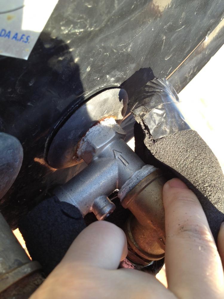

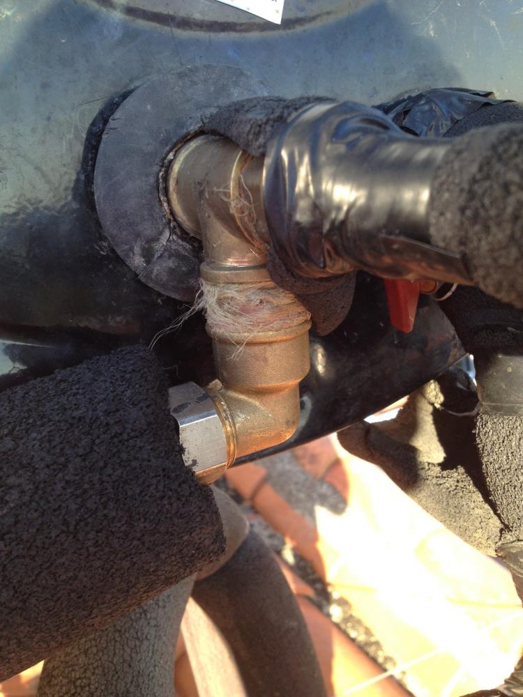

    Bueno amigos no he podido hacer todas las comprobaciones oportunas, pero vamos puedo decir que no me han arreglado nada y que creo que lo único que e han puesto ha sido codo... un simple codo???? vamos hombre no me j....das.
    os subo fotos.
    Perdida de calor en ACS por la noche-image.jpgPerdida de calor en ACS por la noche-image-1-.jpgPerdida de calor en ACS por la noche-image-4-.jpgPerdida de calor en ACS por la noche-image-2-.jpgPerdida de calor en ACS por la noche-image-3-.jpgPerdida de calor en ACS por la noche-image-7-.jpgPerdida de calor en ACS por la noche-image-5-.jpgPerdida de calor en ACS por la noche-image-6-.jpg
    Miniaturas adjuntadas Miniaturas adjuntadas Perdida de calor en ACS por la noche-image.jpg   Perdida de calor en ACS por la noche-image-1-.jpg
    Perdida de calor en ACS por la noche-image-2-.jpg   Perdida de calor en ACS por la noche-image-3-.jpg
    Perdida de calor en ACS por la noche-image-4-.jpg   Perdida de calor en ACS por la noche-image-5-.jpg
    Perdida de calor en ACS por la noche-image-6-.jpg   Perdida de calor en ACS por la noche-image-7-.jpg
  14. #39
    mar 2013
    La Palma - Huelva
    1.326

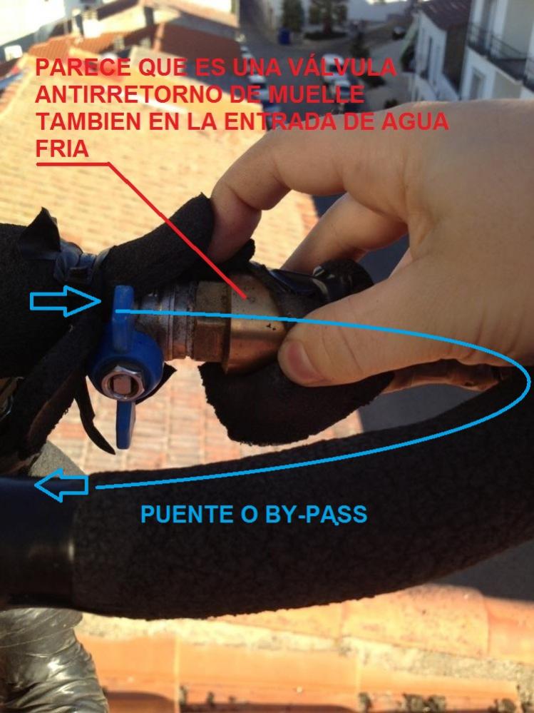

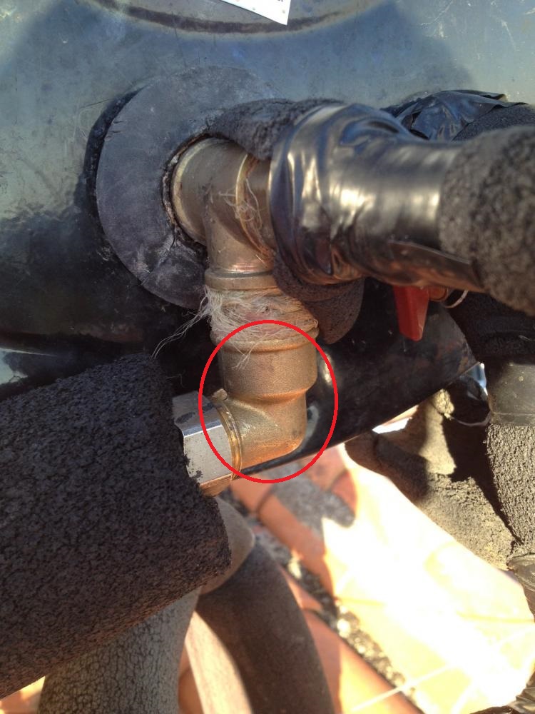

    No tengo una visión global de las conexiones, pero te voy a describir lo que yo creo.
    Entrada general de agua fría por debajo de la "T". A la izquierda de dicha "T", entrada al depósito donde hay una válvula de seguridad-antirretorno con palanca de descarga manual. Hasta aquí mas o menos bien. Falta una llave de corte, para facilitar tareas de mantenimiento.
    Perdida de calor en ACS por la noche-image-2-.jpgPerdida de calor en ACS por la noche-image-7-.jpg
    A la derecha de la "T". Te ha hecho un by-pass o puente entre la entrada del agua fría de la red y la bajada del primario, la que va al colector. En teoría es sólo para rellenar el primario, cosa que veo un poco absurda, porque el primario se puede rellenar por la válvula de seguridad superior, la debes tener arriba del depósito, ya que de todas formas hay que quitarla para permitir que salga aire al rellenar.
    En este puente parece que te ha intercalado otra válvula antirretorno, que no hace falta para nada.
    En resumen tienes ENTRADA DE AGUA FRÍA-LLAVE DE CORTE-ANTIRRETORNO-CONEXIÓN CON EL PRIMARIO.
    Perdida de calor en ACS por la noche-image-5-.jpgPerdida de calor en ACS por la noche-es_20071227_1_5039887_captured.jpg
    Las otras piezas que indicas, solo son racores de conexión. Y creo que el puente te lo ha hecho con un "latiguillo". Como se rompa por el calor del primario te la puede liar. Y tampoco sé si te ha puesto anticongelante, porque si te ha hecho ese puente para rellenar el primario, ¿por donde pone el anticongelante?.
    Ni rastro de la válvula antitermosifónica.
    Sólo te ha colocado una antirretorno que no sirve para nada. Donde está el "MACHÓN" deberia estar la antitermosifónica de bola, y si es de clapeta, después del codo para que esté horizontal.
    A este instalador le falta bastante formación, no tiene ni idea de lo que hace. No te ha resuelto nada.

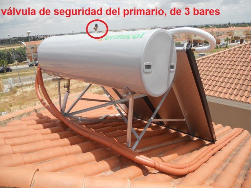

    Importante: no he visto aún donde está la válvula de seguridad del primario. Saca fotos de la parte superior del depósito o del tubo vertical que tienes tapado con aislante. No me fio de este instalador.

    Esto que esta señalado en rojo es la valvula de seguridad.
    Yo las perdidas del dia 12 y 13 las veo similares.

    Esa "válvula" tiene pinta de ser un apaño casero por parte del instalador o por novasol. ¿Tiene alguna flechita que indique el sentido de la corriente?
    Creo que lo mejor es que te instalen una de clapeta, fabricada por una empresa seria. Y que te la instalen horizontal , con el eje de apertura hacia arriba.
  21. #46
    GATO_4ROSES está desconectado Forero
    abr 2010
    POZOBLANCO
    102
    Asi es, es de novasol. Y no, no tiene ninguna flechita.
    Por mas que he mirado no hay ni existen esas válvulas en codo...
    Yo he comprado una de clapeta normal y corriente, con el interior (la clapeta) reforzada en goma (creo que cerrara mejor).
    Lo que creo que esta un poco durilla como la instale horizontal totalmente.
    Esta tarde vienen a revisarme de nuevo la instalación, y a ponerme otra valvula igual en otro punto. lo que les voy a decir es que me instalen esa que he comprado...
    Aver si tenemos suerte.
    A mi la verdad es que esa valvula que me han instalado no me ha inspirado NINGUNA confianza. No le veo un mecanismo... como dios manda. La bola se podía mover a su antojo en una cavidad mucho mas grande que el tamaño de la bola, y no estaba guiada por un muelle ni nada...
    Aver si cuando me instalen la que he comprado se soluciona todo de una puñetera vez.
    Si veo que mejora algo la perdida calórica luego me entretendré en aislar BIEN todas las tuberías y conexiones.
    Incluso me estoy pensando "forrar" o hacerle como un cajón al bidón para aislarlo más todavía.

    Problema, hoy no me calienta la placa.
    Me he escapado un momento del curro y he subido arriba. La placa caliente, y la valvula de clapeta QUE ESTA INSTALADA EN LA SALIDA DEL PANEL (en el tramo entre la placa y el acumulador) ESTABA CALIENTE QUE QUEMABA, PERO JUSTO EN LA ENTRADA DEL ACUMULADOR YA ESTABA FRIA LA TUBERIA.
    Osea que esa valvula de clapeta no deja pasar el agua. Porque??? pueden pasar dos cosas
    - Esta instalada entre la salida de la placa y entrada del bidón. En lugar de entre la salida del bidón y entrada de la placa.
    - Era con refuerzo de goma en la clapeta y si es verdad que yo vi, que no iba muy suave que digamos, podría ir a descambiarla por una de metal que si que se movia con muchísima mas facilidad.
    Pero que hago la instalo donde esta ahora la otra, o la pongo en "su sitio".

    La flecha debe indicar del depósito hacia la parte inferior de la placa. Como te la haya puesto al revés, de día no calienta nada y de noche se enfría lo poco que quede de calor.
    Si estaba muy dura, mejor que la cambies. Y que te la coloque donde estaba la antigua, ese es su sitio. Y no pongas 2 válvulas, una pero buena.
