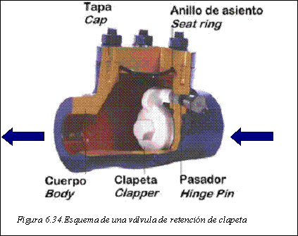

Si ten ponen una de clapeta, creo que puede ir muy bien, yo la de clapeta la pondría horizontal Y MIRANDO LA FLECHITA.Archivo adjunto 8308Archivo adjunto 8309
Re: Perdida de calor en ACS por la noche

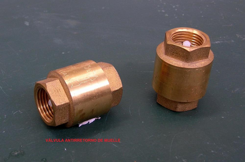

Como te hayan puesto una de muelle normal, no deja pasar ni gota.
Para eso hay válvulas específicas, y se denominan así "antitermosifónicas", porque aunque sean antirretorno, deben permitir el paso del agua por termosifón, cuya fuerza es muy débil. Por eso, aunque parezcan mas malas, la ideales son las de bola, que presentan muy poca oposición al paso del agua en el sentido correcto, y se cierran igualmente con la más mínima cotracorriente.
Y para mí, lo mejor es colocarlas en sentido vertical, para que la bola esté libre y no le afecte el rozamiento interno dentro de su alojamiento.
Y si nó, las de clapeta, como comenta el compañero.

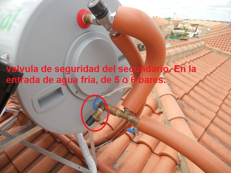

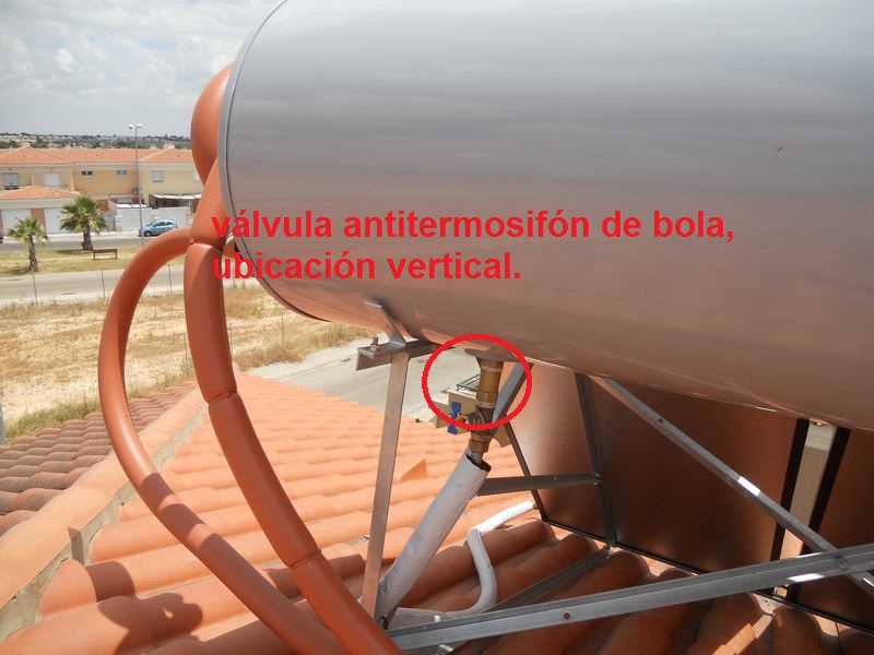

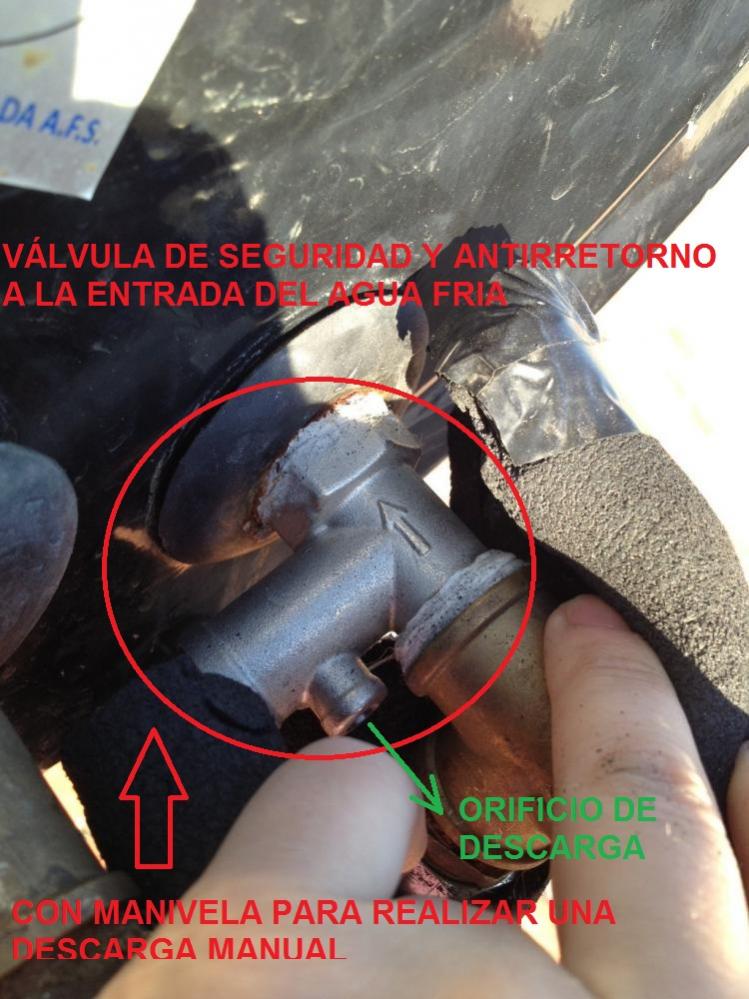

Te adjunto fotos de otro termosifón de perfil bajo de la marca Termicol, que con la ayuda de todos los foreros y del afectado ID4, conseguimos que rehicieran una instalación desastrosa y la dejaran bastante decente. http://www.solarweb.net/forosolar/so...anomala-6.html.
Foto de la válvula antitermosifón de bolita, colocada vertical. En tu caso, no he visto las fotos, igual tienen que colocarte un codo.
Archivo adjunto 8310
Y la antirretorno de muelle situada a la entrada del agua fría. Ambas son muy importantes, ya que afectan al enfriamiento del agua acumulada.
Archivo adjunto 8311
Imagino que te habrá colocado las de seguridad a la entrada de la fría de unos 5 o 6 bares de presión, y la que se situa arriba del depósito, que será de 2,5 o 3 bares. Porque esto afecta a la seguridad del equipo, si te faltan algunas, hay peligro de explosión.
Te adjunto fotos de ambas y de su ubicación, para que lo compruebes.
Archivo adjunto 8312
Archivo adjunto 8313
Esta última, la de la entrada de agua fría, las hay tambien agrupadas, osea, seguridad-antirretorno-llave de corte todo en una sola pieza.

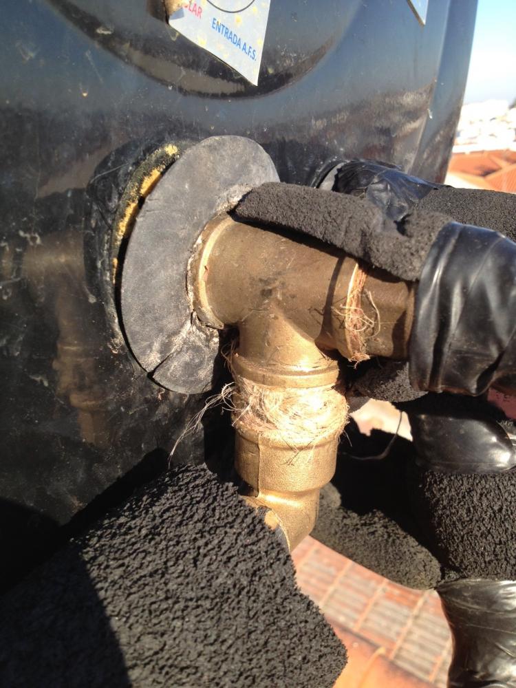

Hola, buenos días, vamos al ataque...
Ayer sobre las 17:30 parece ser que terminaron la instalación, y el acumulador estaba a 37,4.
A las 19:53 (ya no había sol y llevaba un ratillo si haberlo) a 41,3.
La verdad que no es una temperatura muy buena para probar si había termosifón o no, porque era muy baja, pero bueno.
A las 23:00 a 40,9
A las 00:27 a 40,5
A las 08:13 a 37,9
En total una perdida de tan solo 3,4º... pero claro fijémonos en que el agua estaba "muy fría", mañana tendremos resultados mas concluyentes...

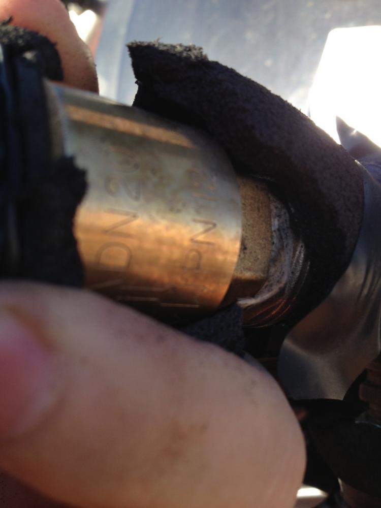

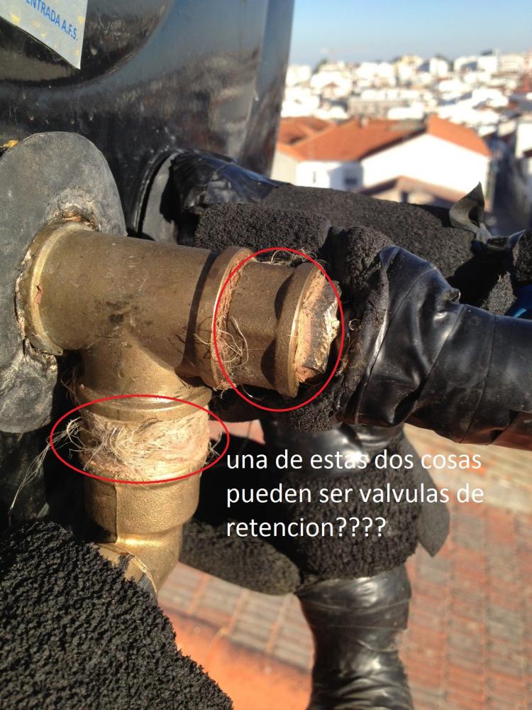

Ahora bien, he subido a la azotea... no parece estuviera caliente el latiguillo que va desde la placa hasta el acumulador (pero es que tampoco es que estuviera muy caliente el acumulador).
Busco la valvula de retención... y SORPRESA!!!! JAJAJA NO LA ENCUENTRO!!!! JEJEJEJE.
Archivo adjunto 8317
Bueno como la única o casi la única posibilidad que veo es que este instalada la valvula mirando hacia abajo... y aun no quiero llamar al instalador por si no funciona decírselo ya todo de una sola vez... esta valvula se podría instalar mirando hacia abajo??????
es decir la bola se subiría cuando el agua retrocediera??? o pesaría y se quedaría abajo (es decir abierta) y el anticongelante haría retorno...
Lo siento, como iba medio dormido esta mañana no he podido echar fotos, pero mañana si que las echaré y con detalle.
16 Archivos adjunto(s)

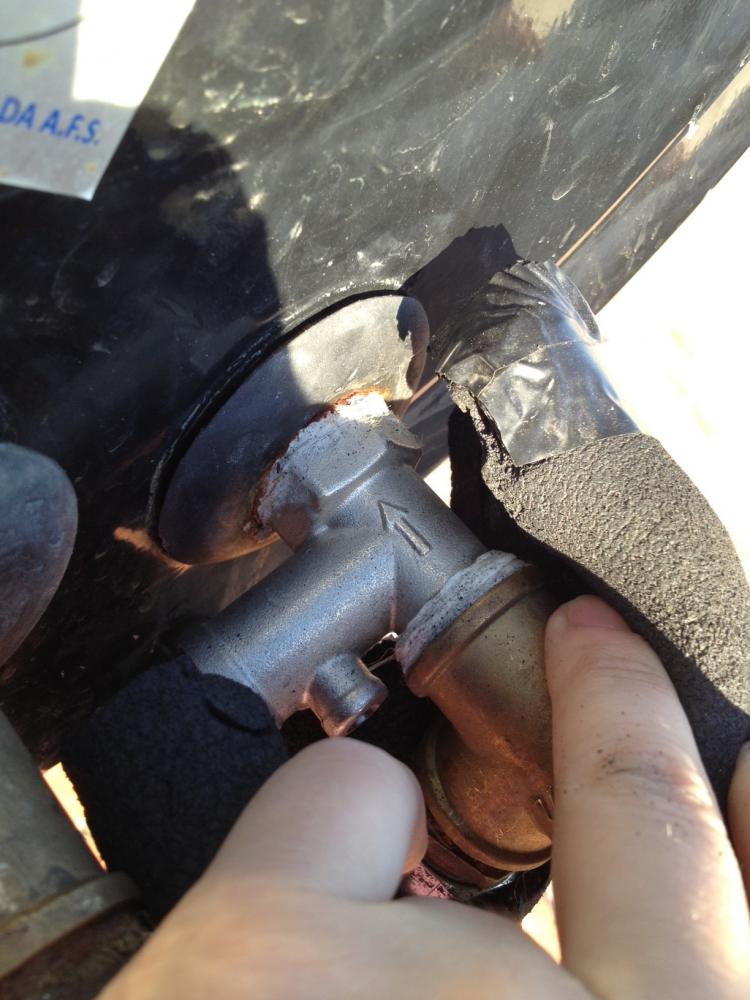

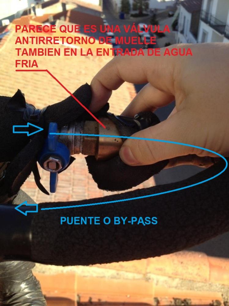

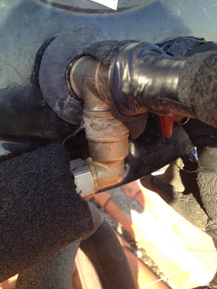

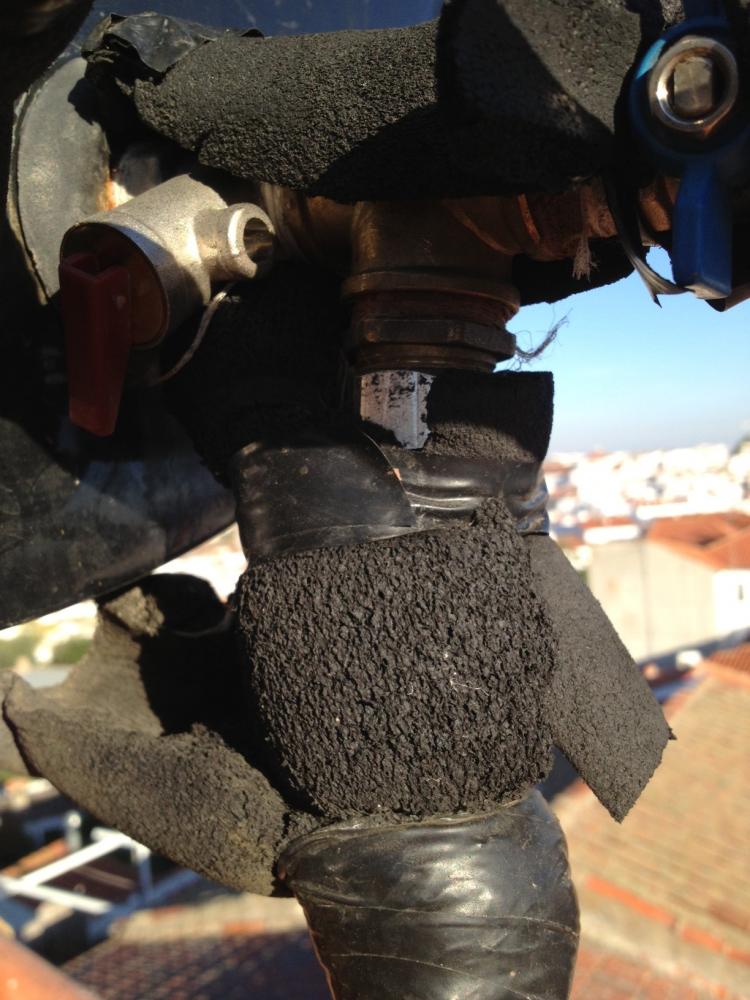

Bueno amigos no he podido hacer todas las comprobaciones oportunas, pero vamos puedo decir que no me han arreglado nada y que creo que lo único que e han puesto ha sido codo... un simple codo???? vamos hombre no me j....das.
os subo fotos.
Archivo adjunto 8338Archivo adjunto 8339Archivo adjunto 8342Archivo adjunto 8340Archivo adjunto 8341Archivo adjunto 8345Archivo adjunto 8343Archivo adjunto 8344
5 Archivos adjunto(s)

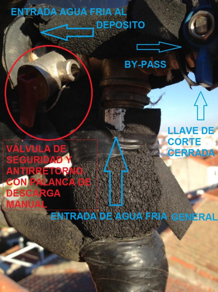

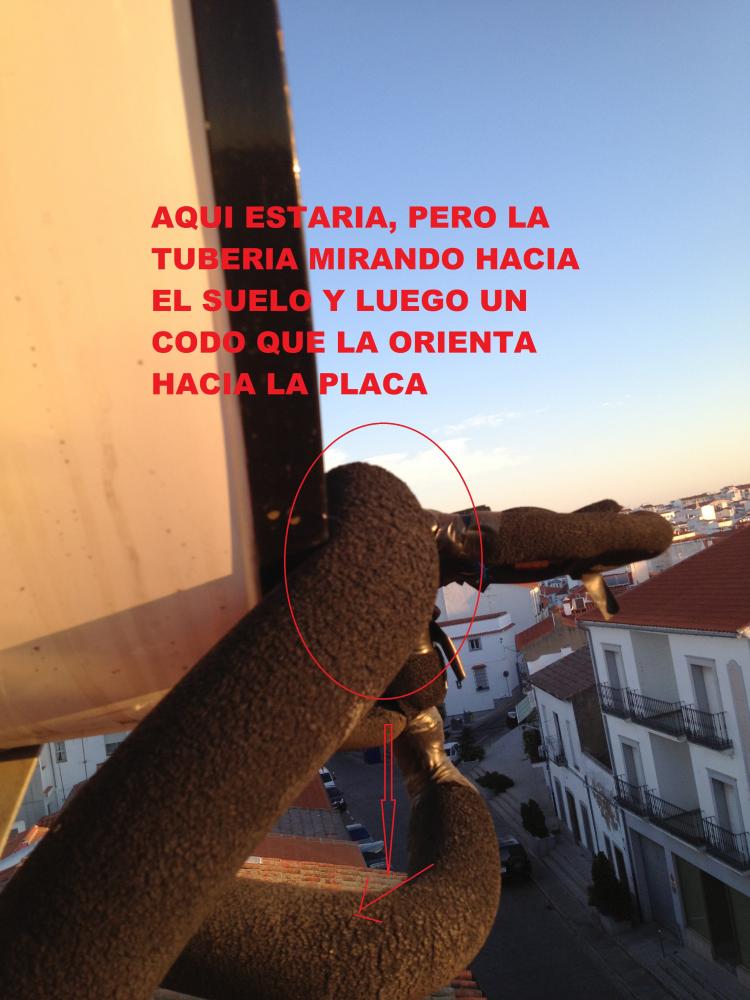

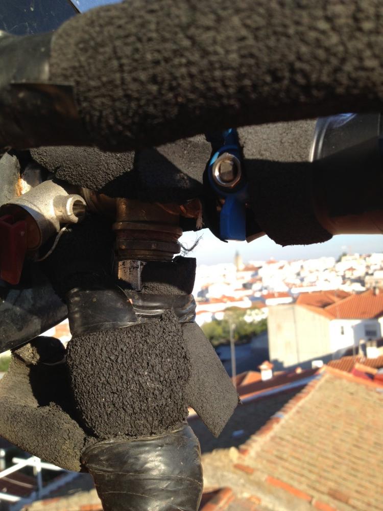

No tengo una visión global de las conexiones, pero te voy a describir lo que yo creo.
Entrada general de agua fría por debajo de la "T". A la izquierda de dicha "T", entrada al depósito donde hay una válvula de seguridad-antirretorno con palanca de descarga manual. Hasta aquí mas o menos bien. Falta una llave de corte, para facilitar tareas de mantenimiento.
Archivo adjunto 8346Archivo adjunto 8347
A la derecha de la "T". Te ha hecho un by-pass o puente entre la entrada del agua fría de la red y la bajada del primario, la que va al colector. En teoría es sólo para rellenar el primario, cosa que veo un poco absurda, porque el primario se puede rellenar por la válvula de seguridad superior, la debes tener arriba del depósito, ya que de todas formas hay que quitarla para permitir que salga aire al rellenar.
En este puente parece que te ha intercalado otra válvula antirretorno, que no hace falta para nada.
En resumen tienes ENTRADA DE AGUA FRÍA-LLAVE DE CORTE-ANTIRRETORNO-CONEXIÓN CON EL PRIMARIO.
Archivo adjunto 8348Archivo adjunto 8350
Las otras piezas que indicas, solo son racores de conexión. Y creo que el puente te lo ha hecho con un "latiguillo". Como se rompa por el calor del primario te la puede liar. Y tampoco sé si te ha puesto anticongelante, porque si te ha hecho ese puente para rellenar el primario, ¿por donde pone el anticongelante?.
Archivo adjunto 8349
Ni rastro de la válvula antitermosifónica.
Sólo te ha colocado una antirretorno que no sirve para nada. Donde está el "MACHÓN" deberia estar la antitermosifónica de bola, y si es de clapeta, después del codo para que esté horizontal.
A este instalador le falta bastante formación, no tiene ni idea de lo que hace. No te ha resuelto nada.

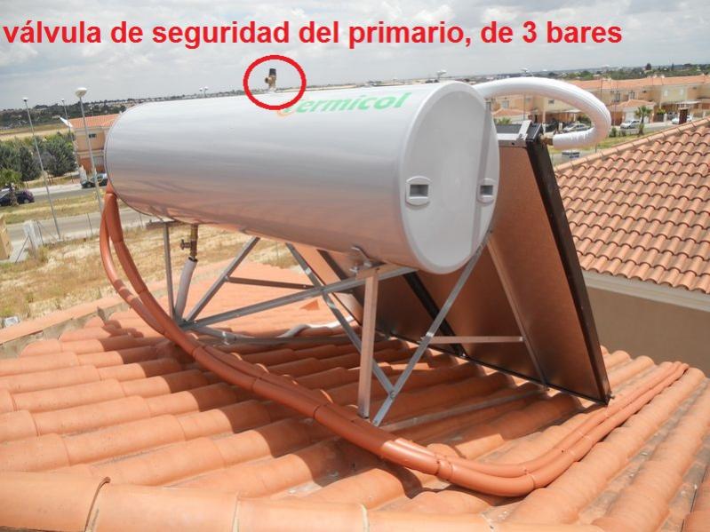

Importante: no he visto aún donde está la válvula de seguridad del primario. Saca fotos de la parte superior del depósito o del tubo vertical que tienes tapado con aislante. No me fio de este instalador.

En termosifones, la válvula antitermosifónica solo es necesaria cuando el captador es plano y el depósito está por detrás o más bajo que las placas solares.
Aunque tambien hay quien opina que en termosifones con depósito alto, por encima de las placas, tambien es necesario el uso de esta válvula. Mira esta discusión http://www.solarweb.net/forosolar/so...mosifon-2.html
Por ejemplo, el solimpeks es de serpentín con captador plano de perfil bajo. En este caso sí debe llevar dicha válvula para evitar la corriente inversa por las noches.
El tuyo es de tubos de vacio o u-pipe. En este caso no es necesario. Además no conozco ningún equipo de tubos de vacio, tubos u-pipe o tubos heat-pipe, donde el depósito esté mas bajo que los tubos.
Solo hay un "termosifón" por llamarlo así, heat pipe que tiene el depósito de perfil bajo. Pero es de captador plano. El principio de funcionamiento es por cambio de estado gas-líquido, y por tanto tampoco usa antitermosifón. Me refiero al equipo de la foto, que lo hay de varias marcas, aunque todos son iguales.

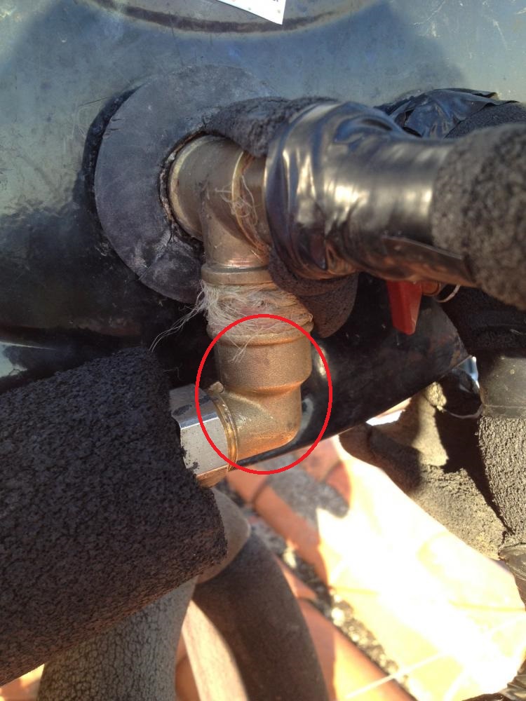

Hola amigos.
Ha venido el instalador a enseñarme el codo ese que me ha instalado y si es verdad que tenia una bola dentro.
Según el, esta es la valvula que da el fabricante con el equipo, pero que ellos "nunca suelen poner".
El tema es el siguiente:
Digamos que para que la "bolita" cierre el paso del agua tiene que subir en dirección "al cielo" y yo no se exactamente si con la poquita corriente que pueda tener el equipo en el primario será suficiente para para que le empuje a la bola hacia arriba.
Esto que esta señalado en rojo es la valvula de seguridad.
Archivo adjunto 8366

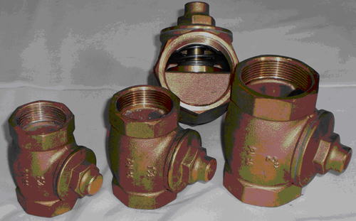

Esa "válvula" tiene pinta de ser un apaño casero por parte del instalador o por novasol. ¿Tiene alguna flechita que indique el sentido de la corriente?
Creo que lo mejor es que te instalen una de clapeta, fabricada por una empresa seria. Y que te la instalen horizontal , con el eje de apertura hacia arriba.
Asi es, es de novasol. Y no, no tiene ninguna flechita.
Por mas que he mirado no hay ni existen esas válvulas en codo...
Yo he comprado una de clapeta normal y corriente, con el interior (la clapeta) reforzada en goma (creo que cerrara mejor).
Lo que creo que esta un poco durilla como la instale horizontal totalmente.
Esta tarde vienen a revisarme de nuevo la instalación, y a ponerme otra valvula igual en otro punto. lo que les voy a decir es que me instalen esa que he comprado...
Aver si tenemos suerte.
A mi la verdad es que esa valvula que me han instalado no me ha inspirado NINGUNA confianza. No le veo un mecanismo... como dios manda. La bola se podía mover a su antojo en una cavidad mucho mas grande que el tamaño de la bola, y no estaba guiada por un muelle ni nada...
Aver si cuando me instalen la que he comprado se soluciona todo de una puñetera vez.
Si veo que mejora algo la perdida calórica luego me entretendré en aislar BIEN todas las tuberías y conexiones.

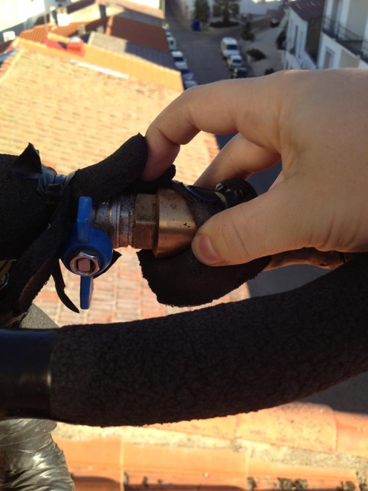

Problema, hoy no me calienta la placa.
Me he escapado un momento del curro y he subido arriba. La placa caliente, y la valvula de clapeta QUE ESTA INSTALADA EN LA SALIDA DEL PANEL (en el tramo entre la placa y el acumulador) ESTABA CALIENTE QUE QUEMABA, PERO JUSTO EN LA ENTRADA DEL ACUMULADOR YA ESTABA FRIA LA TUBERIA.
Osea que esa valvula de clapeta no deja pasar el agua. Porque??? pueden pasar dos cosas
- Esta instalada entre la salida de la placa y entrada del bidón. En lugar de entre la salida del bidón y entrada de la placa.
- Era con refuerzo de goma en la clapeta y si es verdad que yo vi, que no iba muy suave que digamos, podría ir a descambiarla por una de metal que si que se movia con muchísima mas facilidad.
Pero que hago la instalo donde esta ahora la otra, o la pongo en "su sitio".
La flecha debe indicar del depósito hacia la parte inferior de la placa. Como te la haya puesto al revés, de día no calienta nada y de noche se enfría lo poco que quede de calor.
Si estaba muy dura, mejor que la cambies. Y que te la coloque donde estaba la antigua, ese es su sitio. Y no pongas 2 válvulas, una pero buena.
Y GATO_4ROSES, no me has respondido al tema del anticongelante o fluido solar. Si el primario lo estas rellenando sólo con agua tendrás una corrosión prematura del primario y se te puende reventar el colector con una helada. Es como el circuito de refrigeración de un coche, con agua funciona, pero se te deteriora mucho antes. El fluido solar lleva protectores para evitar la corrosión del circuito. Por eso no me gustan los supuesto "sistemas de llenado automático" como le llamais.
