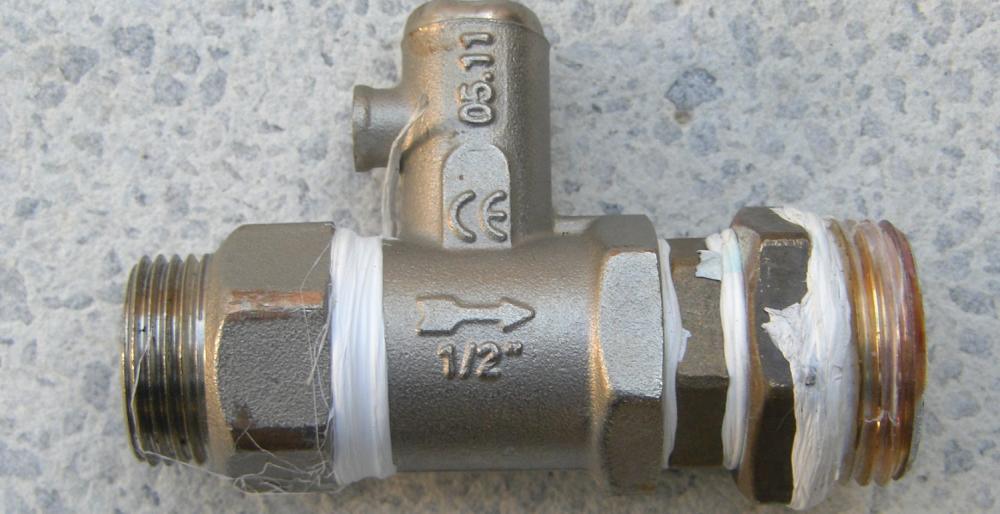

Perdona raqsof no me di cuenta.
Si, si que me lo ha llenado con anticongelante (o glicol creo que se llama).

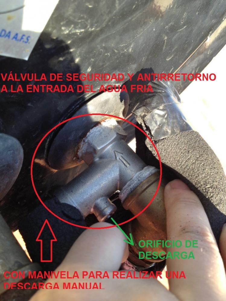

Ya le he quitado la clapeta mala y esta tarde le pondré una buena.

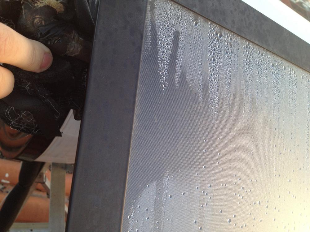

Al quitarla he debido de mover la tubería que sale de la placa y se ha llenado de gotitas de agua y vaho la placa. Eso se quita solo no?? por unas rajitas que tiene en los lados????
Creo que la clapeta ahí no funcionaba porque no estaba totalmente horizontal, sino que estaba un poco "cuesta arriba" Un poco bastante...
Oye yo puedo purgar el primario de alguna forma?? o tengo que volver a llamar al instalador para que lo purgue con una especie de bomba manual que trae, que lo que hace es meterle presión hasta que salta la valvula de seguridad, y deja que rebose unas pocas veces...
Por cierto la valvula de llenado automatico la tengo cerrada.

El vaho se quita solo, en cuanto lleve una hora o menos al sol.
Pero no entiendo como ha entrado dentro del colector, si tu sólo has manipulado fuera. Cuando desmontes las tuercas del lado del colector, debes usar siempre 2 llaves. Con una mantienes en su sitio el lado del colector y con la otra aflojas. Puedes haber torsionado el tubo de cobre y provocado una avería. Espero que no sea así.
¿Has vaciado el primario antes? Lo digo porque si has quitado la válvula, por ahí se te habrá salido todo el líquido del primario. A no ser que tengas un grifo de vaciado y lo hayas vertido en un cubo o recipiente similar.

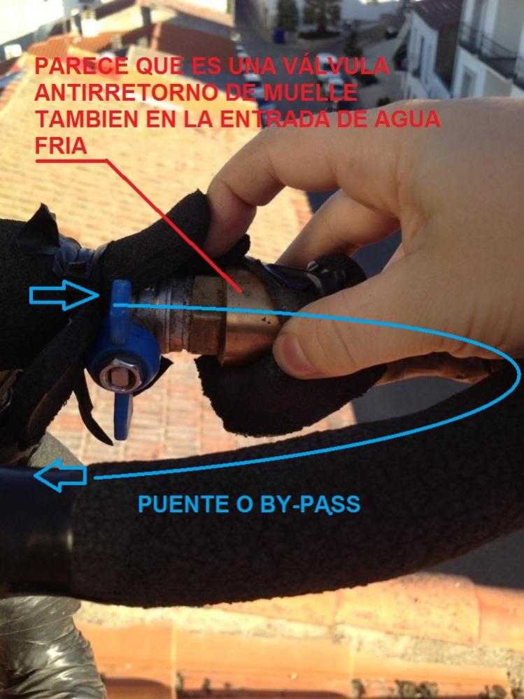

Re: Perdida de calor en ACS por la noche
Mi placa no tiene tuercas por fuera del colector.
Solo una especie de juntas como de goma.
Espero no aver retorcido nada porq entonces ya me puedo perder del mapa...
Y si, vacie parte del primario antes de manipular nada.
Pero por desgracia el liquido estaba frio porq la clapeta no le dejaba pasar. Entonces solo estaba caliente lo que habia dentro de la placa.
Mañana me ponen la clapeta nueva y me meteran anticongelante a presion con su bomba, con lo cual si tuviera alguna fuga el primario por el colector se va a ver de momento.
Explicame de todas formas como llenar y purgar el primario que es una cosa que me interesa

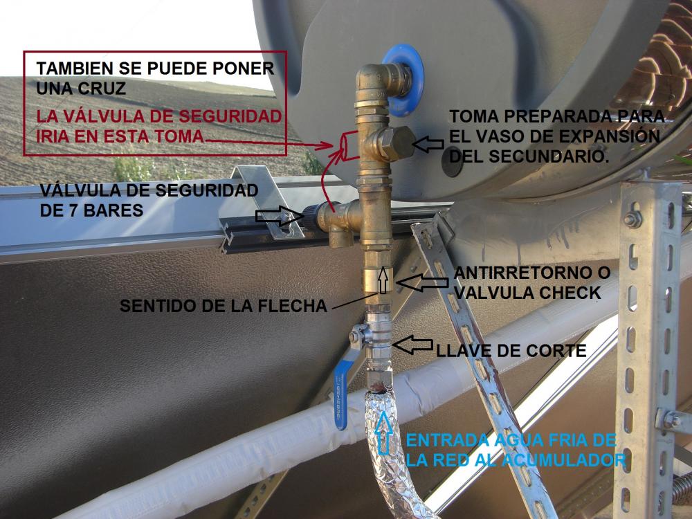

Hola GATO_4ROSES.
1º.- Deberias haber aguantado el tubo de cobre con una llave de grifa o de pico de loro, para que al aflojar la tuerca de la válvula con la llave, no se torsione o retuerza el tubo de cobre. Puede que hayas desmentido las soldaduras de los tubos de la parrilla con el tubo colector y tengas un poco de fuga.
Esto es reparable si tu panel es desmontable. Hay paneles que se pueden abrir in situ sacando el cristal, y otros que hay que desmontarlos en un taller. Esperemos que tengamos suerte.

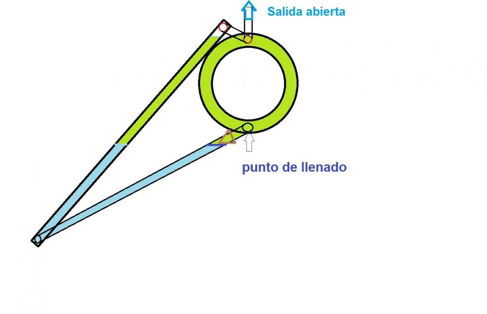

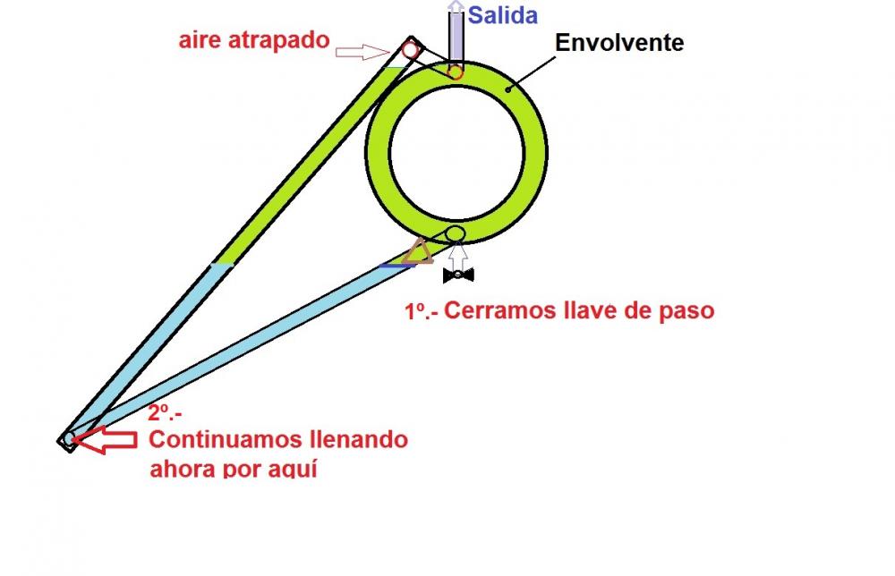

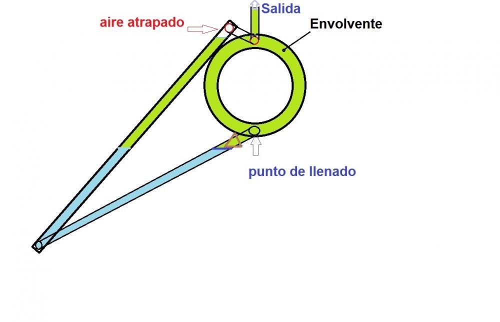

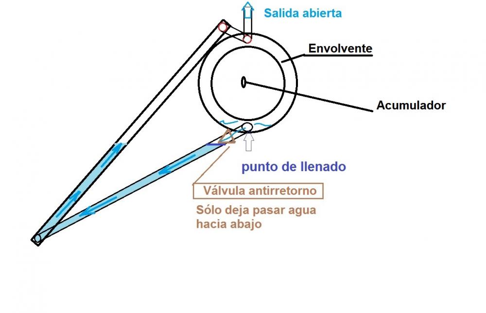

2.- El purgado consiste en que no quede atrapado aire en el circuito primario, ya que este aire impediria que el agua caliente suba por termosifón, quedanse estancada en algún punto.
Como tienes la llave de "llenado automático" y otra llave de corte en la parte inferior del colector, vamos a usar ambas. Para rellenar por la parte inferior tendrás que acoplarle una manguera conectada a un grifo, ya que necesitamos presión de la red. Además tendrás que desmontar la válvula de seguridad que debes tener al final del tubo vertical, el que está en el punto mas alto.

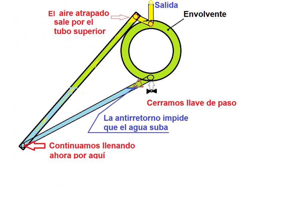

He realizado varios dibujos por etapas, donde se vé la secuencia de llenado. Tambien he supuesto que ya tienes instalada la válvula antirretorno. El llenado hay que hacerlo lentamente, para evitar en la medida de lo posible que el agua forme muchas burbujas de aire.
Archivo adjunto 8376Archivo adjunto 8377Archivo adjunto 8378Archivo adjunto 8379Archivo adjunto 8380
Una vez llenado, esperamos unos 10 o 15 minutos, para que el equipo se caliente. Cuando haya movimiento interno las pequeñas burbujas que esten atrapadas subiran hacia arriba. Volvemos ha llenar un poco más y siempre lentamente, hasta que rebose agua por el tubo.
Finalmente montamos la válvula se seguridad superior y listo.
Hay otras posibles formas de llenarlo, pero hay que tener en cuenta los elementos instalados y que el agua, mientras nada lo impida, tendrá el mismo nivel en el colector, en la envolvente y en los conductos que los unen.
Si quieres añadir anticongelante, hazlo con el primario vacio y rellenando por el tubo superior. Te puede ayudar con un embudo. Y nunca lo añadas puro, mezclado con agua antes en un recipiente como al 50%. Puro es corrosivo y daña los metales.
Espero que esté claro, si no espero tus preguntas.
Nota: cuando el agua del primario se caliente bastante, dilatará y escupirá por la válvula de seguridad parte del líquido. Y cuando se enfrie tendrás un volumen de agua menor que antes. Si la perdida es muy grande, 1 o 2 litros, el agua se puede quedar estancada y detener el efecto termosifón, el equipo no calienta. Por ese motivo, los equipos de perfil bajo deben llevar siempre vaso de expansión, para que cuando el agua dilate, el vaso absorva esa dilatación y no te tire líquido por la válvula.

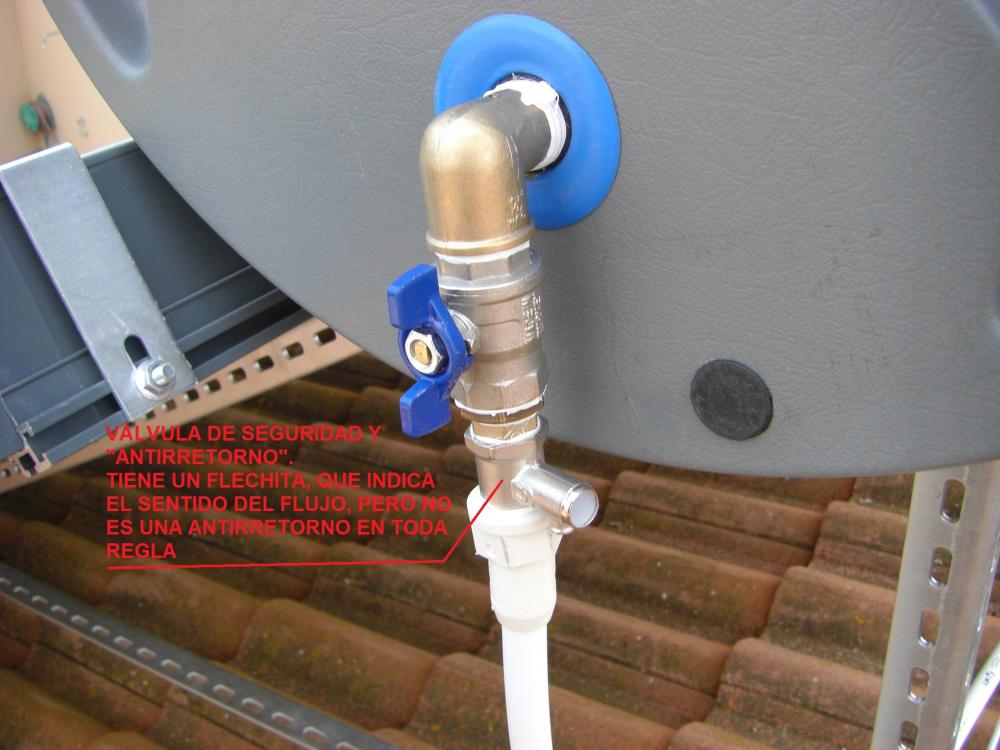

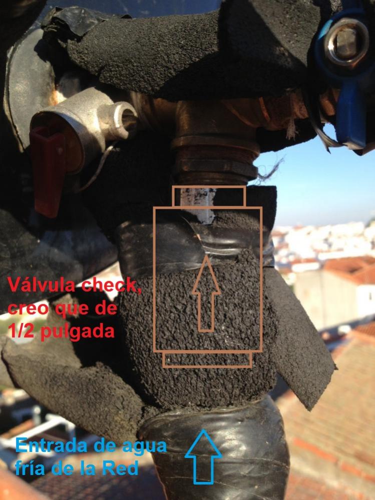

Puff me han instalado la valvula de clapeta y ahora no va... no calienta la placa.
Me ha dicho el instalador que no tendrá fuerza el agua a empujar la clapeta.
A falta de revisar yo la instalación ahora a las 14:00 cuando salga de currar, vendrá esta tarde, y me quitará la clapeta y me la va a dejar o bien con su valvula o bien sin nada.

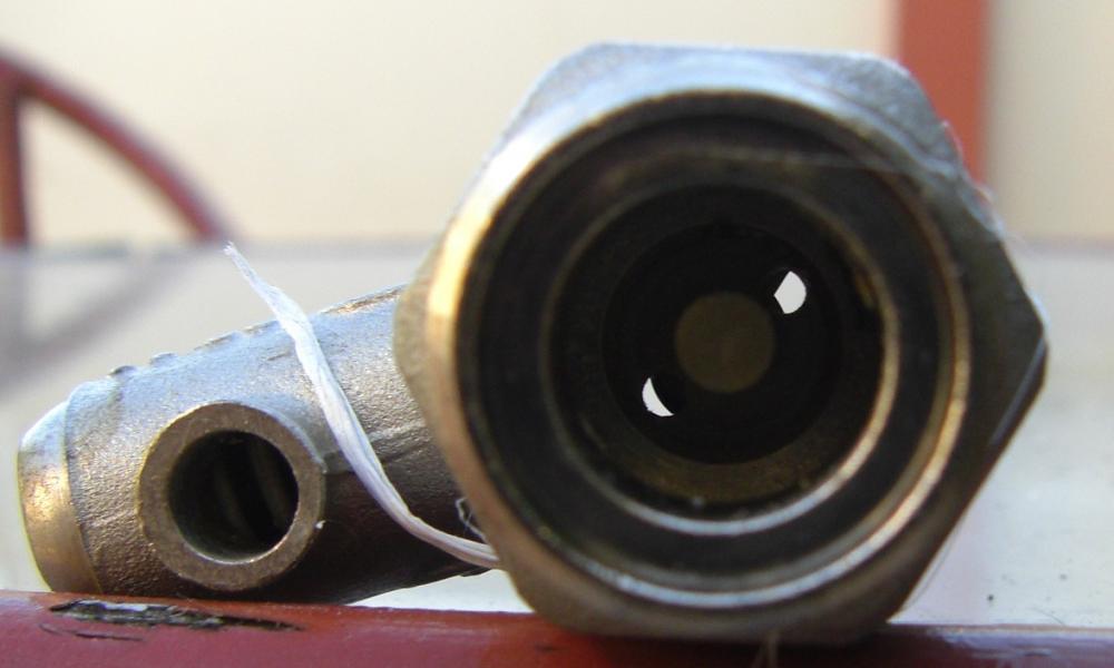

¿Habeis tenido en cuenta el sentido de la flechita?. Si colocas la válvula entre la parte baja del depósito y el tubo que va a la parte baja de la placa, la flecha de indicar hacia abajo, hacia la placa.
Si la colocas invertida, no hay circulación y no se calienta el agua del depósito.

Bueno, el tema de la placa ya se le esta llendo el la humedad, y solo tiene gotitas en el 1/3 mas bajo, y como hoy no me ha funcionado el sistema y el colector estaba frio, pues no le ha dado tiempo a secarse por completo, pero seguro que en un par de días está solucionado.

Bien en una primera revisión, he visto que la clapeta estaba bien instalada, pero que estaba orientada con algunos grados de inclinación mirando hacia el cielo.
Con ayuda de una llave la he inclinado (la clapeta) un pelin hacia abajo (con intención de ir tanteando e irla poniendo lo mas horizontal posible).

Y otra cosa, con el captador lleno de humedad tendrás menos rendimiento. Hasta que no desaparezca, el sistema no estará al 100%.

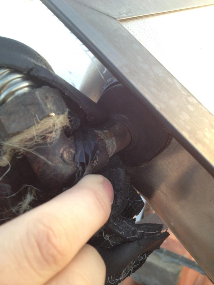

Uhhh, creo que tienes una pequeña fuga en el colector. Si solo es un codo desoldado no creo que sea muy grave. Si has desmentido las soldaduras de la parrilla interna, es más dificil de reparar sin quemar el absorvedor. Y todo depende de lo facil que sea abrir el colector. Si te la reparan, con soldadura de plata, nada de estaño.
De todas formas la fuga debe ser muy pequeña, sin fuera mayor, no calentaría casi nada. Si te quedan ganas, sube una foto de ese codo. Lo normal es que sea un tubo de cobre al que le han acoplado un codo con anillo de compresión. Mira este video, a partir del minuto 3,15.http://www.youtube.com/watch?v=xACCrWEt4fw. Se ve el tubo de cobre pelao y le acoplan raconeria de compresión. Puede que sólo lo tengas flojo. Hay que usar 2 llaves para apretarlo. Una para aguantar la pieza y con la otra aprietas la tuerca. Por cierto, en el video no se ve la instalación de la dichosa válvula antirretorno.
Nota: aveces es mejor lubricar el anillo de compresión con spray tipo 3 en 1, para facilitar el apriete. Pero tendrias que vaciar el primario.
Y en cuanto el tema de las pérdidas de temperatura, yo tambien las veo un poco altas. Vaya coñazo de válvula antirretorno.
Saludos y suerte.

Recemos para que no haya fugas... porfavor por que sino... aunque yo ya creo que casi seguro que si, ahora repararlo???? aquí¿¿¿¿??? eso me va a costar mas el collar que el perro!! (o eso pienso yo)
Archivo adjunto 8389
Archivo adjunto 8390
Bueno aquí teneis las dos fotos, la del codo y en la segunda no se si se aprecia bien, se ve como se ha secado la humedad justo por donde se salía el agua.
Quizas se haya secado por ahí porque por ahí esté saliendo calor del primario y eso haga que se seque.
De todas formas hoy hace sol aquí, y según he viso el tiempo hasta las 11-12 va a estar asi.
Aver si consigo que caliente la placa y ver si tiene fuga o no, y en el caso de que la tenga forzare un poco mas el codo...

Hola GATO_4ROSES. Te voy a dar una pequeña alegria.
No se si recuerdas que te comenté que mi equipo perdia entre 6 o 7 ºC al atardecer, en cuanto se iva el sol. Ya he descubierto porqué.
Mira la foto de mi entrada de agua fría, tal como me la dejó el instalador la primera vez.
Archivo adjunto 8648
Archivo adjunto 8646
Archivo adjunto 8647
La válvula es realmente de sentido preferente. Tiene un muelle y funciona igual que una antirretrono, pero el cierre tiene 2 agujeritos de alivio. Osea, que deja pasar el agua hacia atrás.
Que ocurre cuando se va el sol. El acumulador tiene cierta presión. Si se abre un grifo de agua fría, disminuye la presión en el resto de las tuberias de agua fría. El agua caliente acumulada retorna hacia atrás por la entrada de agua fría, ya que hay menos presión. Y si en la entrada de agua de tu vivienda no tienes antirretorno, obligatorio, o lo tienes estropeado, no hace falta ni que tú abras un grifo. En cuanto fluctue la presión en la calle por el uso de agua de otros vecinos, tu agua caliente se irá hacia atrás.
Mira la que tú tienes montada
Archivo adjunto 8649
Es igual. Sólo tiene una palanquita para realizar una descarga de presión de forma manual.
Mira ahora como lo tengo montado en mi equipo, al que le estoy haciendo una serie de mejoras.
Archivo adjunto 8650
Le he montado una antiretorno normal de muelle "válvula check" y una válvula de seguridad independiente.
¿Sabes cuanto pierde mi equipo al atardecer ahora?. "CERO GRADOS". Y lo tengo sin aislar bien, sin las tapas de la boca hombre y de la cogida del ánodo. Me pierde sólo 2 o 3 grados en una noche.
Y tu tienes una válvula check instalada que no sirve de nada, está instalada en sistema de llenado, pero no tiene ningún sentido, la podrias aprovechar o comprar una nueva.
Archivo adjunto 8651
Si montas las válvulas como las tengo yo, eliminas una de las causas de tus pérdidas de temperatura. Sólo te queda pendiente la circulación inversa del primario.
Joder macho con razon a veces siento yo moverse los latiguillos que hay junto al termo....
Seguro que por ahi se me va a mi el agua caliente tambien.
Oye pero cuando vaya a cambiar la valvula ésta se me saldra el agua del acumulador no? Al no ser que deje puesta mi valvula antigua ( q solo dejara salir el agua por los agujeros de alivio) y a continuacion, quiero decir antes colocarle la valvula check de muelle normal y corriente.
De todas formas yo sigo teniendo termosifon, aunque cada vez pongo la clapeta mas horizontal.
Me alegro mucho por ti tio que puedas sacarle ahora un pelin mas de rendimiento a tu equipo.
Yo estoy esperando a que me de una repuesta el seguro y asi poderme meter en hacer las reparaciones oportunas, asi como elevar el acumulador por encima de la placa, ya que esto es otra cosa que tengo en mente...
Te adjunto una foto de tu instalación, y el lugar donde deberias colocar la válvula check, sin eliminar la que ya tienes montada.
Me temo que te va ha ser dificil colocarla sin vaciar el depósito, o ponerte perdido de agua. Tu sabrás, que ahora hace frio como para mojarse. Si no espera, y cuando subas el depósito, haces todas la mejoras juntas.
Y no cubras con tanto celo la raconeria con aislante, que ya ves que no necesario, y se trabaja mucho más limpio.
Archivo adjunto 8653
Lo del movimiento de los latiguillos de tu termo puede ser por los golpes de ariete, se producen cuando hay mucha presión en las tuberias en el momento de cerrar o abrir un grifo.
Eso se elimina con un vaso de expansión en el secundario.
PD. No se te ocurra quitar la válvula check del sistema de llenado, se te vaciaria el primario, ya que no tienes llave de corte en el otro extremo. Si quieres hacer la mejora ahora, mejor compra una nueva.
