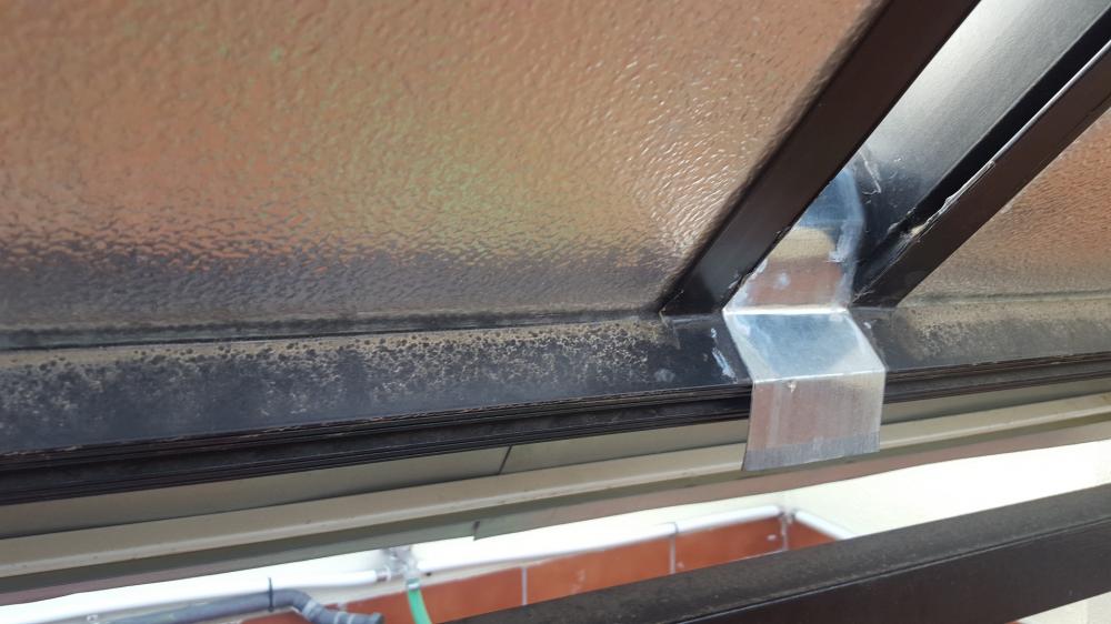

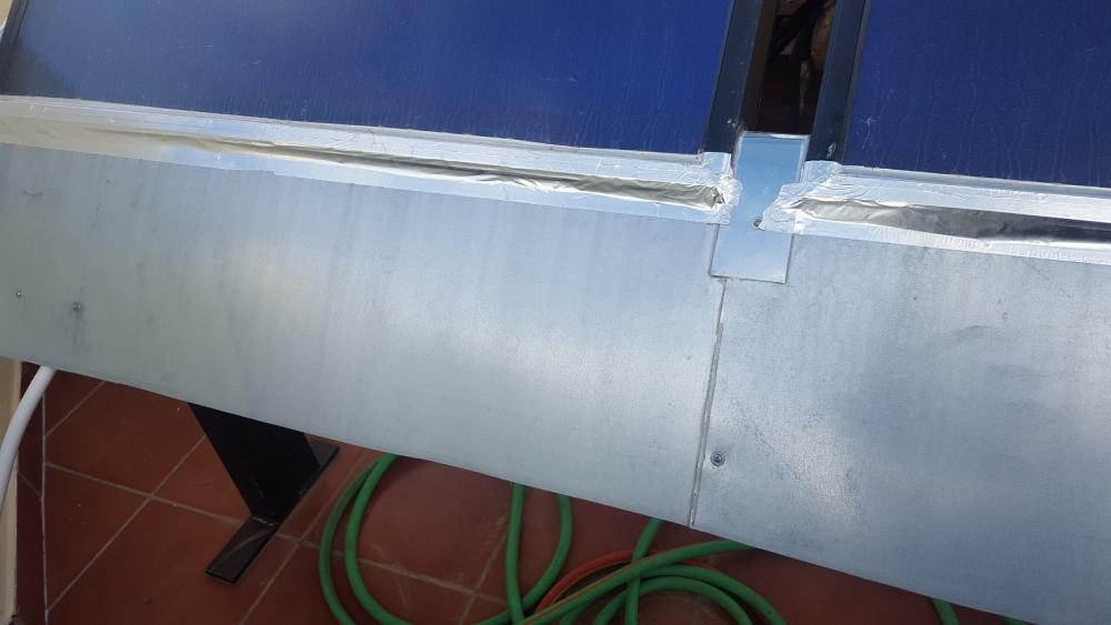

    Buenas.
    Después de todo lo que os voy a explicar que le he hecho a mis paneles para evitar la condensación en ellos, la verdad es que he conseguido bien poco.
    He taladrado los perfiles sobre los que descansan los paneles, he sellado las esquinas con silicona y además he puesto una chapa galvanizada a modo de vierteaguas para que no llegue el agua de lluvia que baja de los paneles hasta los perfiles de apoyo. Además con cinta adhesiva aluminizada y silicona he unido el cristal de los paneles y la chapa, tapando la goma que une el perfil y el cristal.
    Os muestro la foto
    Los paneles por detrás también están sellados.

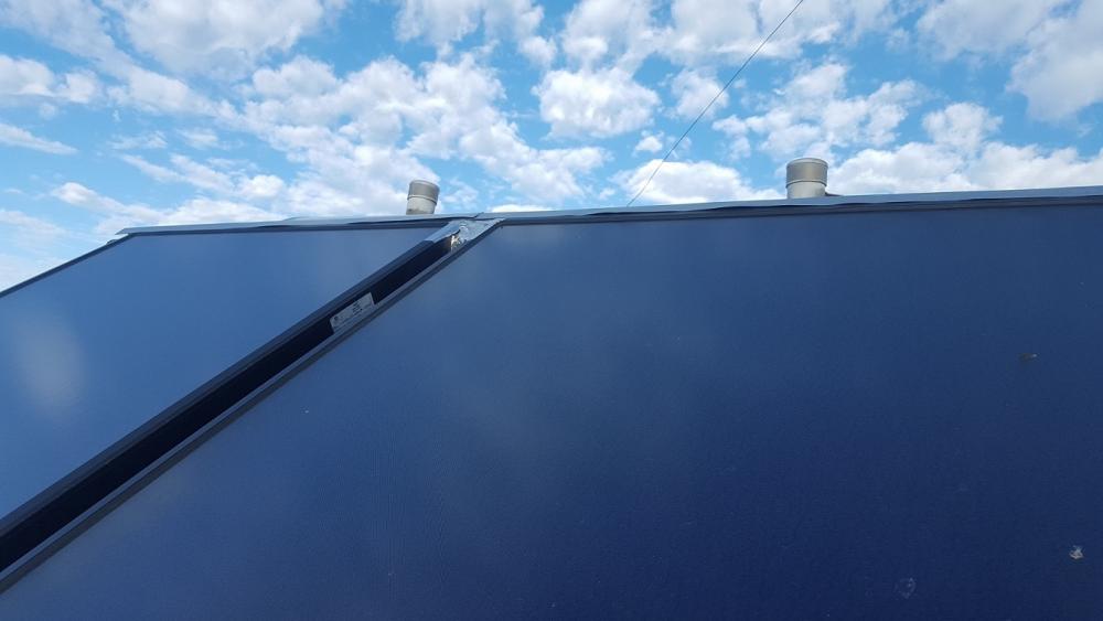

    Y lo último ha sido poner una especie de sombrerete en la parte superior de los paneles para proteger las ranuras superiores de los paneles del agua de lluvia directa.
    Sin embargo realmente poco he ganado.
    Empiezo pensar si es posible que la condensación entre por el aislante aluminizado que cubre toda la parte posterior de los paneles.
    ¿Que opinais?.

    Desde mi total desconocimiento y completa ignorancia.
    -. Se ha de evitar la entrada de agua de lluvia desde el exterior al interior del captador
    -. Es imposible, en función del clima, evitar la condensación den los captadores, pues durante la noche la diferencia de temperatura entre este y el exterior produce esa condensación.
    -. Se ha de facilitar la salida de esa condensación al exterior, de manera que esta se produzca de manera rápida.

    Olmeca, tus esfuerzos deberian tener alguna recompensa.
    Los mios siguen perfectos, cero condensación debido al rocio nocturno de estos dias mas frios.
    El panel derecho comenzó a cojer un poco de condensación. Antes tenia cinta como la tuya en la esquinas mecanizadas de aluminio y en la junta de goma del cristal. Pero este año las primeras lluvias la despegó y desapareció por la parte inferior que es la mas delicada, ya que es por donde chorrea todo el agua que se condensa sobre el panel por las noches.
    Así que limpié bien esas zonas y puse silicona de la buena en las esquinas, tanto en la goma como en el mecanizado de aluminio.
    Esó fué hace un mes mas o menos, y desde entonces, cero cero. Nada de condensación.
    El panel de aluminio posterior, a no ser que esté agujeraado, es impermeable al agua. Ya sabes que yo sellé con silicona la unión entre el panel y el perfil.
    Lo que no consigo evitar del todo es que aparezca condensación después de varios dias de lluvia. A veces no coge nada, otras un poco, y otras bastante. Pero al menos se disipa rápidamente, con un par de horas de sol desaparece.

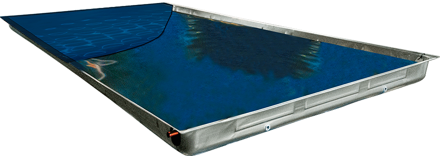

    Los nuevos paneles Novasol tienen diseño tipo barco o monocasco.
    El fondo y los laterales son de una sola pieza embutida de aluminio. El cristal vá pegado con silicona como si fuera el parabrisas de un coche.
    Te adjunto foto

    Conclusión
    El panel debe ser totalmente estanco a la lluvia y entrada de humedad, tanto por delante como por detrás.
    El tuyo y el mio no son monocascos, son perfiles de aluminio cortados y ensamblados con tornillos o remaches. Si el fabricante no se ha preocupado de hacerlo estanco en las esquinas y por detrás, y los orificios no está bien diseñados para impedir la entrada de lluvia, aparece la condensación.
