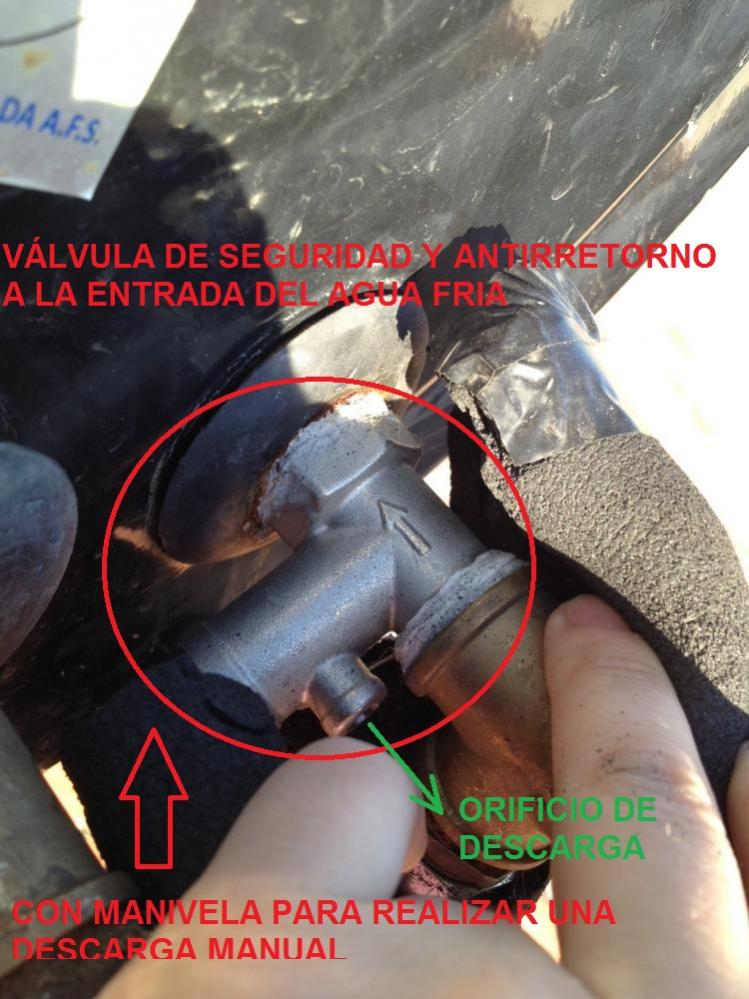

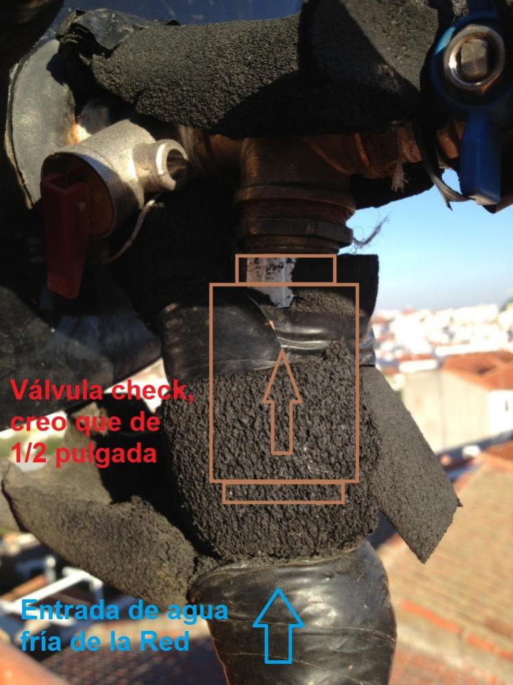

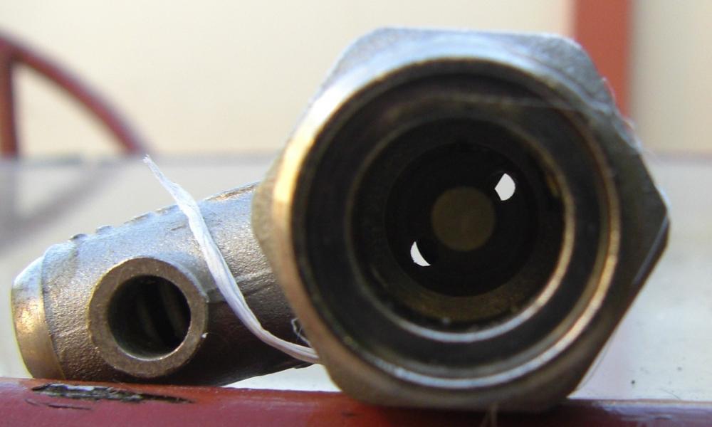

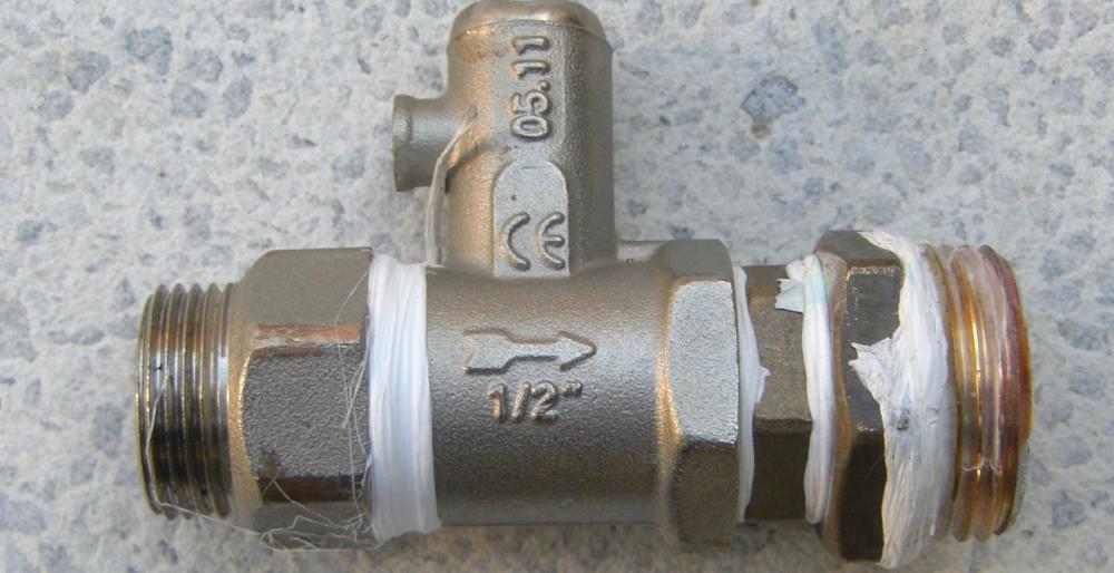

    Perdona raqsof no me di cuenta.
    Si, si que me lo ha llenado con anticongelante (o glicol creo que se llama).
    Ya le he quitado la clapeta mala y esta tarde le pondré una buena.
    Al quitarla he debido de mover la tubería que sale de la placa y se ha llenado de gotitas de agua y vaho la placa. Eso se quita solo no?? por unas rajitas que tiene en los lados????
    Creo que la clapeta ahí no funcionaba porque no estaba totalmente horizontal, sino que estaba un poco "cuesta arriba" Un poco bastante...
    Oye yo puedo purgar el primario de alguna forma?? o tengo que volver a llamar al instalador para que lo purgue con una especie de bomba manual que trae, que lo que hace es meterle presión hasta que salta la valvula de seguridad, y deja que rebose unas pocas veces...
    Por cierto la valvula de llenado automatico la tengo cerrada.

    Predeterminado Re: Perdida de calor en ACS por la noche
    El vaho se quita solo, en cuanto lleve una hora o menos al sol.
    Pero no entiendo como ha entrado dentro del colector, si tu sólo has manipulado fuera. Cuando desmontes las tuercas del lado del colector, debes usar siempre 2 llaves. Con una mantienes en su sitio el lado del colector y con la otra aflojas. Puedes haber torsionado el tubo de cobre y provocado una avería. Espero que no sea así.
    ¿Has vaciado el primario antes? Lo digo porque si has quitado la válvula, por ahí se te habrá salido todo el líquido del primario. A no ser que tengas un grifo de vaciado y lo hayas vertido en un cubo o recipiente similar.
    Si es así, dímelo y diré como llenarlo de forma manual, pero OJO, el líquido del primario debe estar ahora muy caliente y te puedes quemar.

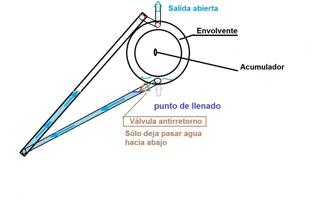

    Hola GATO_4ROSES.

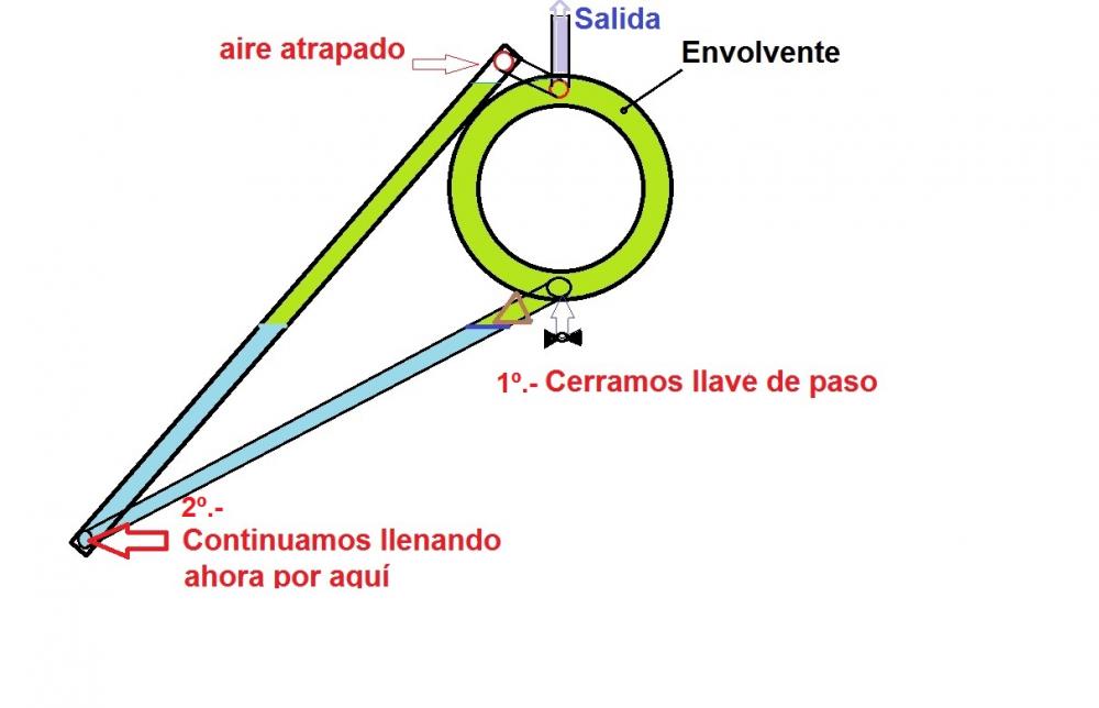

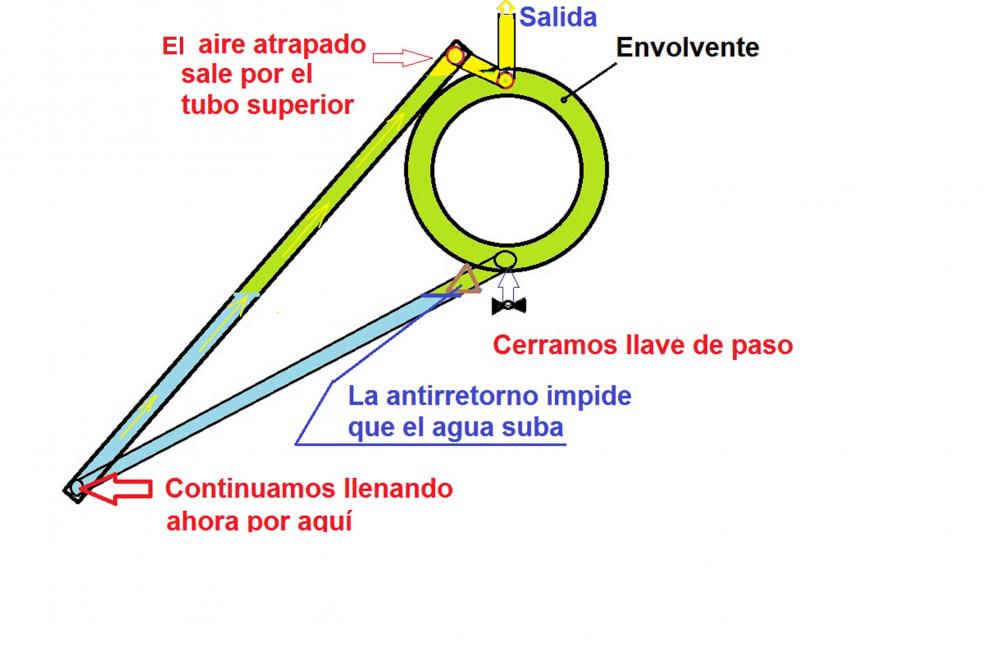

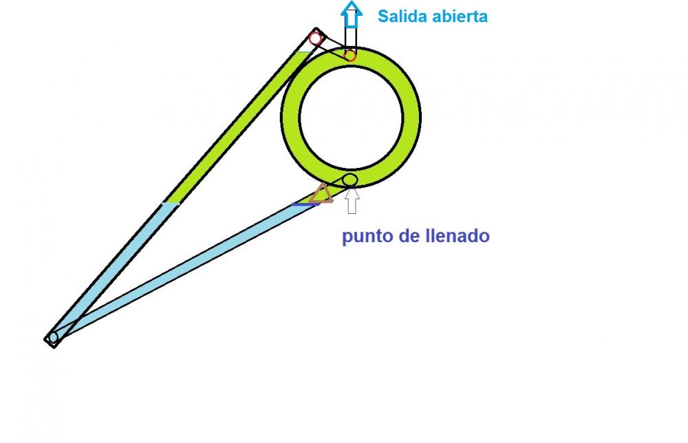

    1º.- Deberias haber aguantado el tubo de cobre con una llave de grifa o de pico de loro, para que al aflojar la tuerca de la válvula con la llave, no se torsione o retuerza el tubo de cobre. Puede que hayas desmentido las soldaduras de los tubos de la parrilla con el tubo colector y tengas un poco de fuga.
    Esto es reparable si tu panel es desmontable. Hay paneles que se pueden abrir in situ sacando el cristal, y otros que hay que desmontarlos en un taller. Esperemos que tengamos suerte.

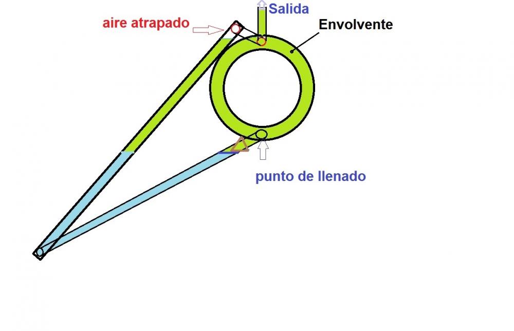

    2.- El purgado consiste en que no quede atrapado aire en el circuito primario, ya que este aire impediria que el agua caliente suba por termosifón, quedanse estancada en algún punto.
    Como tienes la llave de "llenado automático" y otra llave de corte en la parte inferior del colector, vamos a usar ambas. Para rellenar por la parte inferior tendrás que acoplarle una manguera conectada a un grifo, ya que necesitamos presión de la red. Además tendrás que desmontar la válvula de seguridad que debes tener al final del tubo vertical, el que está en el punto mas alto.
    He realizado varios dibujos por etapas, donde se vé la secuencia de llenado. Tambien he supuesto que ya tienes instalada la válvula antirretorno. El llenado hay que hacerlo lentamente, para evitar en la medida de lo posible que el agua forme muchas burbujas de aire.
    Perdida de calor en ACS por la noche-llenado1.jpgPerdida de calor en ACS por la noche-llenado2.jpgPerdida de calor en ACS por la noche-llenado3.jpgPerdida de calor en ACS por la noche-llenado4.jpgPerdida de calor en ACS por la noche-llenado6.jpg
    Una vez llenado, esperamos unos 10 o 15 minutos, para que el equipo se caliente. Cuando haya movimiento interno las pequeñas burbujas que esten atrapadas subiran hacia arriba. Volvemos ha llenar un poco más y siempre lentamente, hasta que rebose agua por el tubo.
    Finalmente montamos la válvula se seguridad superior y listo.
    Hay otras posibles formas de llenarlo, pero hay que tener en cuenta los elementos instalados y que el agua, mientras nada lo impida, tendrá el mismo nivel en el colector, en la envolvente y en los conductos que los unen.
    Si quieres añadir anticongelante, hazlo con el primario vacio y rellenando por el tubo superior. Te puede ayudar con un embudo. Y nunca lo añadas puro, mezclado con agua antes en un recipiente como al 50%. Puro es corrosivo y daña los metales.
    Espero que esté claro, si no espero tus preguntas.
    Nota: cuando el agua del primario se caliente bastante, dilatará y escupirá por la válvula de seguridad parte del líquido. Y cuando se enfrie tendrás un volumen de agua menor que antes. Si la perdida es muy grande, 1 o 2 litros, el agua se puede quedar estancada y detener el efecto termosifón, el equipo no calienta. Por ese motivo, los equipos de perfil bajo deben llevar siempre vaso de expansión, para que cuando el agua dilate, el vaso absorva esa dilatación y no te tire líquido por la válvula.

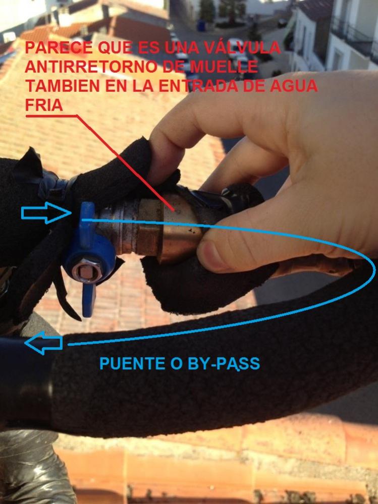

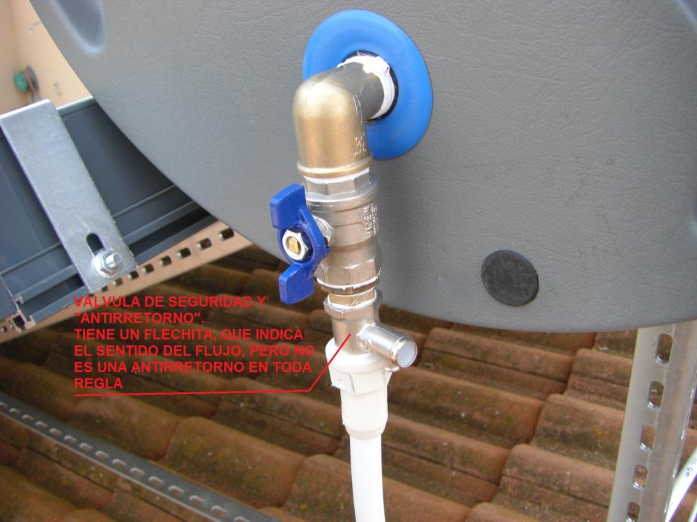

    ¿Habeis tenido en cuenta el sentido de la flechita?. Si colocas la válvula entre la parte baja del depósito y el tubo que va a la parte baja de la placa, la flecha de indicar hacia abajo, hacia la placa.
    Si la colocas invertida, no hay circulación y no se calienta el agua del depósito.

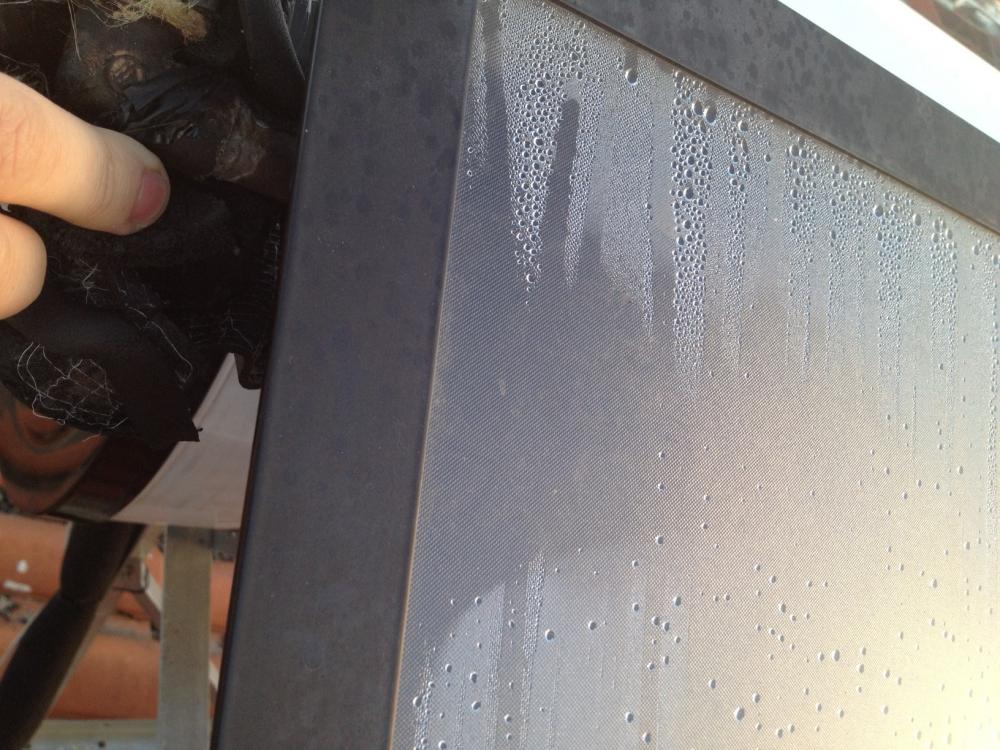

    Dios..... PRESIENTO QUE ESTOY LLEGANDO AL FINAL DEL TUNEL!!!! JAJAJA. Lo que no se si habré obtenido la solución o no.
    Bueno, el tema de la placa ya se le esta llendo el la humedad, y solo tiene gotitas en el 1/3 mas bajo, y como hoy no me ha funcionado el sistema y el colector estaba frio, pues no le ha dado tiempo a secarse por completo, pero seguro que en un par de días está solucionado.
    He visto que no tenia mas fugas, aver si cuando coja temperatura es verdad que no foguea por ningún lado. En principio creo que ha sido solo un susto.
    Bien en una primera revisión, he visto que la clapeta estaba bien instalada, pero que estaba orientada con algunos grados de inclinación mirando hacia el cielo.
    Con ayuda de una llave la he inclinado (la clapeta) un pelin hacia abajo (con intención de ir tanteando e irla poniendo lo mas horizontal posible).
    No contento he abierto el grifo de auto llenado y con "EL PEDAZO MANUAL" que me hizo el compañero raqsof he purgado la placa.
    En la primera vez saliendo bastantes burbujitas y en la 2º (pasados unos 15 minutos) alguna, pero menos.
    Resultado en 13 minutos 2,0º un resultado a mi forma de ver excelente!!!
    Por hoy he terminado.
    No creo que mañana pueda sacar resultados concluyentes, ya que pienso que el acumulador llegará como mucho a 45º y si me ducho y todo... pues bajara y no podré apreciar si hay un descenso...
    Cuando consiga ir inclinando la clapeta hasta ponerla totalmente horizontal y vea que el descenso ha disminuido o no, volveré a postear.

    GATO_4ROSES, para comprobar si no hay fugas en el colector puedes hacer otra prueba.
    Cuando el termosifón lleve como una hora con radiación solar fuerte, gira el tapón que tiene la válvula de seguridad superior, pero cuidando de no ponerte en su trayectoria para no quemarte. Si sale vapor y/o agua a presión, no hay fugas.
    Ahora, si hace un puff con poca chicha o nada, quiere decir que el primario no coge presión porque hay fugas.
    Saludos y suerte.
    Y otra cosa, con el captador lleno de humedad tendrás menos rendimiento. Hasta que no desaparezca, el sistema no estará al 100%.

    Hola GATO_4ROSES. Te voy a dar una pequeña alegria.
    No se si recuerdas que te comenté que mi equipo perdia entre 6 o 7 ºC al atardecer, en cuanto se iva el sol. Ya he descubierto porqué.
    Mira la foto de mi entrada de agua fría, tal como me la dejó el instalador la primera vez.
    La válvula es realmente de sentido preferente. Tiene un muelle y funciona igual que una antirretrono, pero el cierre tiene 2 agujeritos de alivio. Osea, que deja pasar el agua hacia atrás.
    Que ocurre cuando se va el sol. El acumulador tiene cierta presión. Si se abre un grifo de agua fría, disminuye la presión en el resto de las tuberias de agua fría. El agua caliente acumulada retorna hacia atrás por la entrada de agua fría, ya que hay menos presión. Y si en la entrada de agua de tu vivienda no tienes antirretorno, obligatorio, o lo tienes estropeado, no hace falta ni que tú abras un grifo. En cuanto fluctue la presión en la calle por el uso de agua de otros vecinos, tu agua caliente se irá hacia atrás.
    Mira la que tú tienes montada
    Es igual. Sólo tiene una palanquita para realizar una descarga de presión de forma manual.
    Mira ahora como lo tengo montado en mi equipo, al que le estoy haciendo una serie de mejoras.
    Le he montado una antiretorno normal de muelle "válvula check" y una válvula de seguridad independiente.
    ¿Sabes cuanto pierde mi equipo al atardecer ahora?. "CERO GRADOS". Y lo tengo sin aislar bien, sin las tapas de la boca hombre y de la cogida del ánodo. Me pierde sólo 2 o 3 grados en una noche.
    Y tu tienes una válvula check instalada que no sirve de nada, está instalada en sistema de llenado, pero no tiene ningún sentido, la podrias aprovechar o comprar una nueva.
    Si montas las válvulas como las tengo yo, eliminas una de las causas de tus pérdidas de temperatura. Sólo te queda pendiente la circulación inversa del primario.
    Última edición por raqsof; 19/11/2013 a las 22:17

    Joder macho con razon a veces siento yo moverse los latiguillos que hay junto al termo....
    Seguro que por ahi se me va a mi el agua caliente tambien.
    Oye pero cuando vaya a cambiar la valvula ésta se me saldra el agua del acumulador no? Al no ser que deje puesta mi valvula antigua ( q solo dejara salir el agua por los agujeros de alivio) y a continuacion, quiero decir antes colocarle la valvula check de muelle normal y corriente.
    De todas formas yo sigo teniendo termosifon, aunque cada vez pongo la clapeta mas horizontal.

    Te adjunto una foto de tu instalación, y el lugar donde deberias colocar la válvula check, sin eliminar la que ya tienes montada.
    Me temo que te va ha ser dificil colocarla sin vaciar el depósito, o ponerte perdido de agua. Tu sabrás, que ahora hace frio como para mojarse. Si no espera, y cuando subas el depósito, haces todas la mejoras juntas.
    Y no cubras con tanto celo la raconeria con aislante, que ya ves que no necesario, y se trabaja mucho más limpio.
    Lo del movimiento de los latiguillos de tu termo puede ser por los golpes de ariete, se producen cuando hay mucha presión en las tuberias en el momento de cerrar o abrir un grifo.
    Eso se elimina con un vaso de expansión en el secundario.
    PD. No se te ocurra quitar la válvula check del sistema de llenado, se te vaciaria el primario, ya que no tienes llave de corte en el otro extremo. Si quieres hacer la mejora ahora, mejor compra una nueva.
    Última edición por raqsof; 20/11/2013 a las 00:29
