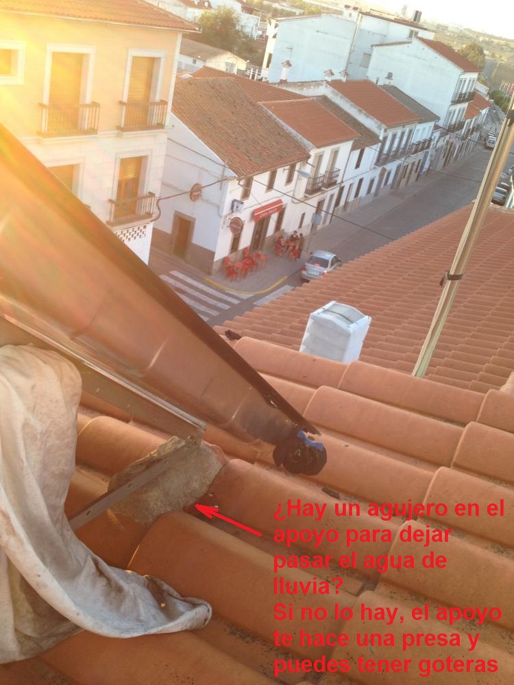

    Que tengas suerte GATO_4ROSES, si la fuga es pequeña creo que puede funcionar.
    Por cierto, he visto una foto de tu instalación, y parece que tienes una presa en el tejado en la obra de fábrica del apoyo de las placas. Si no tiene un agujero debajo para que pase el agua, te puede provocar goteras cada vez que llueve.
    Te adjunto foto

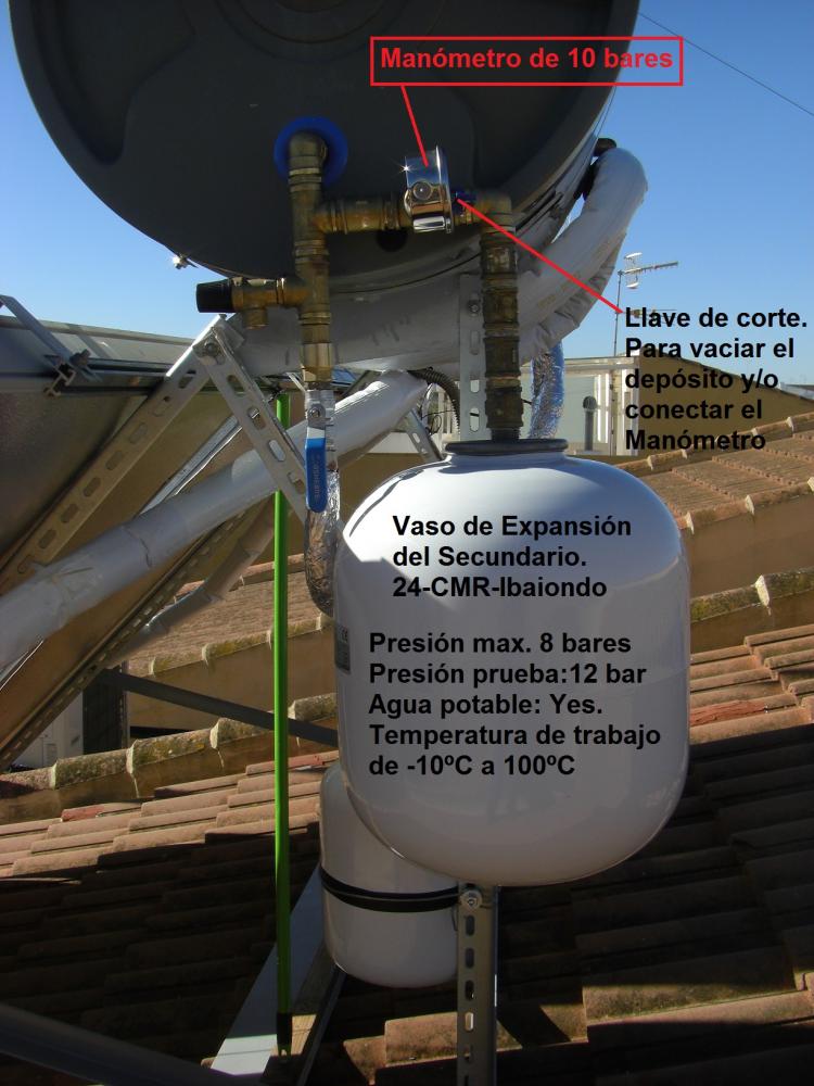

    Hola mjrosg, pués aún no se si a mejorado algo. Llevo varios día con el sistema parado esperando unas piezas que se han perdido en la mensajeria.
    Además de la inclinación le he realizado algunas modificaciones a las conexiones de los captadores con el depósito, ahora cada captador tiene su ida y retorno independiente, se únen justo en las bocas de entrada al depósito con una "T". Estoy esperando válvulas de corte solares para colocarlas en las "Ts". Mi idea es poder hacer un sistema drain-back manual. Por ejemplo vaciar un colector y dejar el otro funcionando, para no tener que andar tapando en verano o para experemientar, soy un poco inquieto y me gusta mucho trastear, pero con sentido común, aunque aveces se mete la pata.
    Tambien le he añadido un vaso de expansión al primario de 8 litros, ya que me habia perdido 3 litros este verano. Espero que con esto se solucione en parte.
    Tambien le he colocado un vaso de expansión al secundario de 24 litros y un manómetro. De momento he dejado la presión de mi red como está, que es de 5 bares, aunque ya tengo comprado un reductor para dejarla a 3 bares.
    Hoy a las 13 horas he puesto ya el sistema en marcha por la impaciencia, pero el día ha estado supercerrado, sólo me ha subido 2 grados. Cuando vengan el lunes las piezas, tocará vaciar nuevamente el primario y colocar las llaves.
    Y esta noche se me ha ocurrido una idea. He dejado aislado el termosifón, tiene sólo 20,7ºC de temperatura acumulada. Mañana si está bueno, lo voy ha dejar que suba para ir controlando que presión coge el depósito, y ver si puedo evitar la colocación del reductor de presión. Aunque con esta presión, según las formulas de Salvador Escoda, mi depósito de expansión deberia de ser justo el doble, de 48 litros.
    Además, el fontanero que conozco me dijo que le pusiera 200gr de presión menos que la que tubiera en la red, y en el enlace de Salvador Escoda pone todo lo contrario, que le ponga 100gr más que la de la red. Y creo que esta última es la acertada, creo que tiene más logica.
    Total, que ahora tengo el vaso con 4,8 bares y mañana quiero ver su comportamiento, y ver si tengo o no tengo que bajar la presión a 3 bares.
    No quiero bajar la presión porque no sé si me darán problemas las termóstásticas del baño, al recibir por el agua fría 5 bares y 3 bares por la caliente. Y no quiera bajar la de toda la vivienda, que a mi señora le encanta baldear el patio con la manguera y como le baje la presión, me va a preguntar que porqué ahora hay menos presión, que que chapuzas estoy haciendo.
    Bueno ya os contaré como me van los experimentos.

    En estos sistemas me pierdo pero en fontaneria normal el vaso de expansión debe tener un 10% menos de presión que la mínimal del sistema. De manera que si tenemos un sistema que funciona entre 2 y 4 bares el vaso debe estar precargado a 1.8.
    Por eso el fontanero te ha dicho esa, porque si le subes mas que la presión de funcionamiento de la red no va a funcionar bien.

    He aquí el dilema, por eso quiero ver como se comporta y sacar mis propias conclusiones. Si tú y mi fontanero conocido teneis razón, pues lo dejo como está. Si veo que esto no funciona, pues a seguir las recomendaciones del enlace.
    Gracias Oluis por aportar datos.
    PD. Ya puedo sacar conclusiones sobre el vaso y el rendimiento del equipo con las modificciones realizadas. Hoy a estado el día totalmente despejado.
    Hay que tener en cuenta que mi equipo está un poco desonrientado hacia el Este, y por el tema de la integración no tengo intención de modificarlo. Este desvio, y su pérdida de rendimiento es más notable ahora, entre el 20 de Noviembre y el 20 de Enero. El resto del año es prácticamente despreciable. A las 11:45 horas el sol estaba perpendicular con las placas, con lo que tengo un desvio horario de 1 hora 15 minutos sobre la orientación optima al Sur. Ahora, que son las 17:00 horas, no hay aporte solar.
    El equipo ha iniciado la prueba con una temperatura de 20,2ºC, medidos en el eje del mismo, mediante vaina y sonda. Y una presión de la red de suministro de 5 bares. Presión de inflado, con nitrógeno, del vaso de expansión del secundario 4,8 bares.
    La llave de paso del agua fría está abierta, para que tenga siempre presión de la red, pero la del agua caliente, está cortada, justo antes de entrar en la vivienda. Osea, el secundario está ahora presurizado y no hay consumos.
    Hora...........Temperatura...........Presión
    09:30...........20,2ºC.................5 bares
    11:30...........28ºC...................4,8 bares
    12:05...........32,5ºC................4,95 bares
    12:45...........37,4ºC................4,7 bares
    13:25...........43,7ºC................4,8 bares
    14:15...........50ºC...................4,95 bares
    15:40...........56,3ºC.................5 bares
    17:00...........58ºC....................5 bares
    Conclusión: las variaciones de presión creo que son achacables a las fluctuaciones de la red, con lo que el vaso de expansión está realizando perfectamente su cometido. Está absovierdo las dilataciones del agua y controlando perfectamente la presión del acumulador, sin someterlo a ninguna sobrepresión. Y la válvula de sobrepresión, de 7 bares, no tiene que trabajar nada.

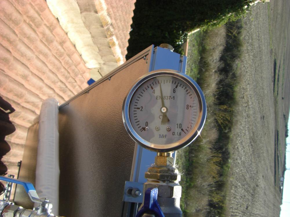

    Oluis, tú y el fontanero que me aconsejó estáis en lo cierto sobre la presión de inflado. Me ahorro poner la reductora de presión. Un engorro menos, mantengo la presión de mi vivienda, y evito el posible mal funcionamiento de las griferias termostáticas de los baños por desequilibrio de presiones del agua fría y caliente.
    Adjunto fotos del vaso y ubicación del manostato.
    Perdida de calor en ACS por la noche-cimg6249.jpgPerdida de calor en ACS por la noche-manometro.jpgEl manostato deberia estar vertical, pero se me terminaron los codos. Ya lo arreglaré.
    Nota: el vaso, en esta condiciones tiene un volumen insuficiente para una subida de temperatura de 100ºC según las fórmulas, y sin consumo. Pero como esta condición hipotética, sin consumos y con tampoca temperatura inicio, es poco probable que ocurra, considero que todo está correcto. Y en un momento dado, para eso está la válvula de sobrepresión.

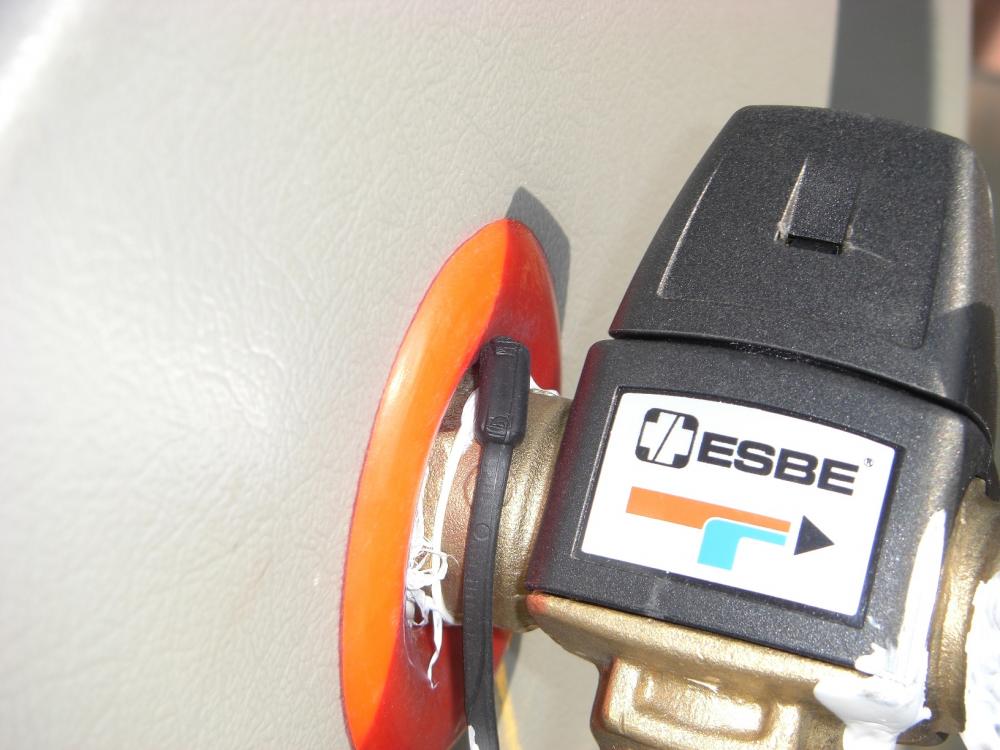

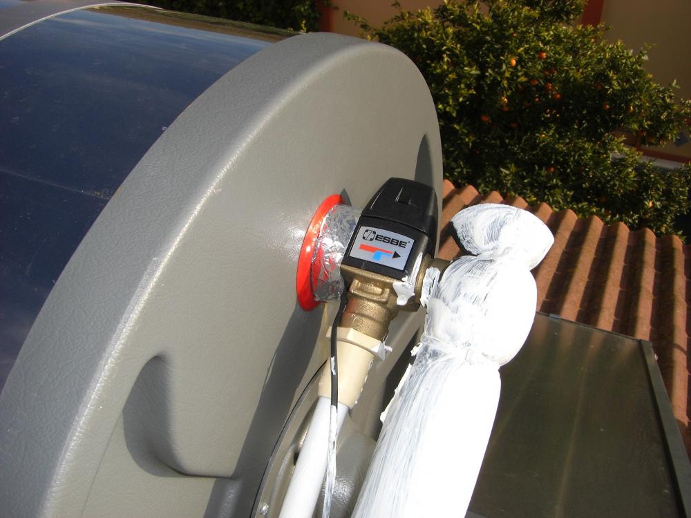

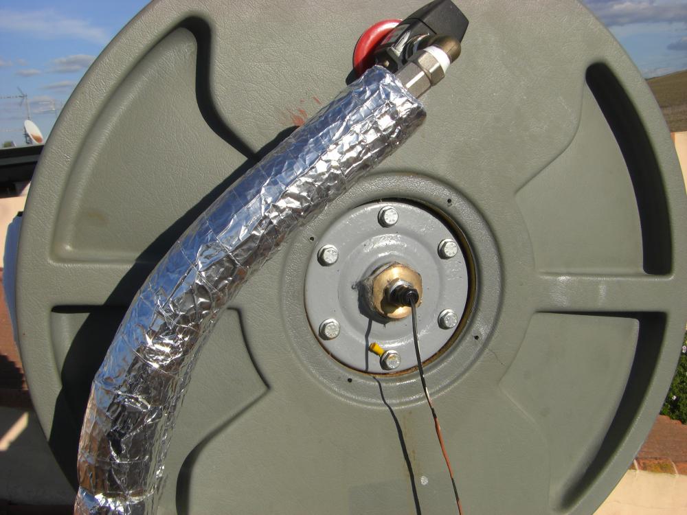

    Yo lo tengo en el eje, donde iria la resistencia que no tiene. De hecho antes estaba cogida con un latiguillo a la tuerca, por presión. La sonda es de contacto, una pelotita alargada plástica.
    Ahora, aprovechando que tenia que mover el depósito y vaciarlo, he comprado una tuerca reductora de una pulga y cuarto a media pulgada, y le he colocado un vaina. Sinceramente no he notado gran mejoria, sólo que antes tenia que reponer de vez en cuando el latiguillo porque se pasaba y rompía del calor. Y ahora ya no tendré ese problema. De todas formas ya compraré la sonda de punta metálica y cable de silicona, que es la correcta.
    A mi el error que me comete es de al menos 10ºC. Tengo un termo solar Junker ajustado a 48ºC, y cuando el termómetro del acumulador me marca 38ºC, el termo no salta, sigue dejando pasar el agua sin calentar.
    Lo ideal seria lo que tiene Oluis, en el tercio superior, pero yo no tengo donde colocarlo. A no ser que lo cogierra con un latiguillo en el tubo de salida del agua caliente, donde ya lo probé en su día, pero la medida tampoco era fiable. Cuando se consumia agua caliente, subía la temperatura del termómetro. Lo tenia colocado justo antes de la termostática, y forrado de aislante.
    Perdida de calor en ACS por la noche-3cimg5105.jpgPerdida de calor en ACS por la noche-11cimg5113.jpg
    Pelle, en tu caso, en la parte inferior, es donde los errores de medidas son mayores. Modificalo si puedes. Te adjunto una foto del mio, como está ahora.
