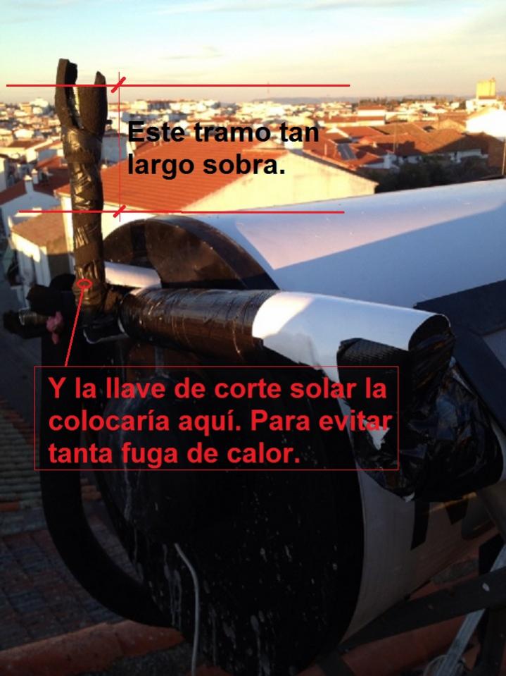

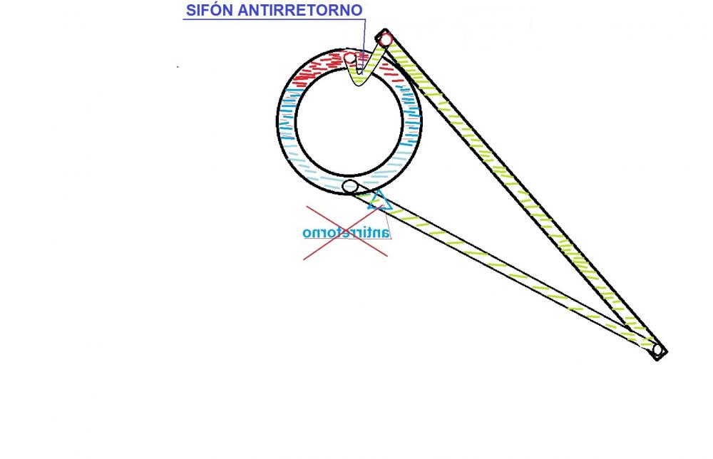

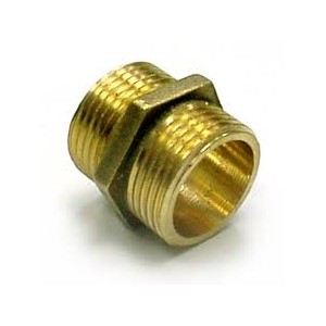

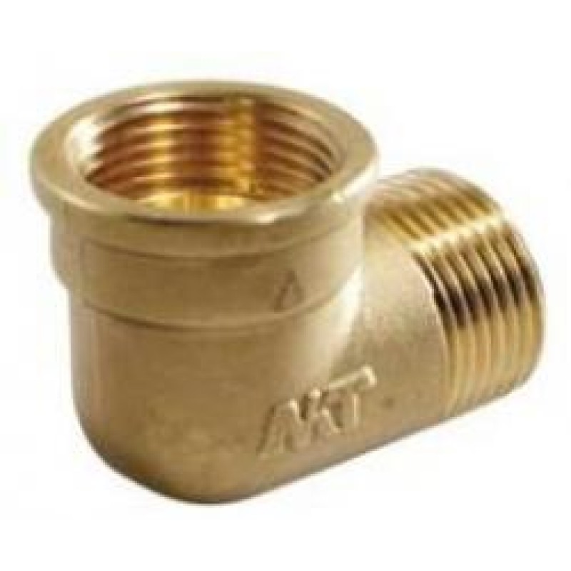

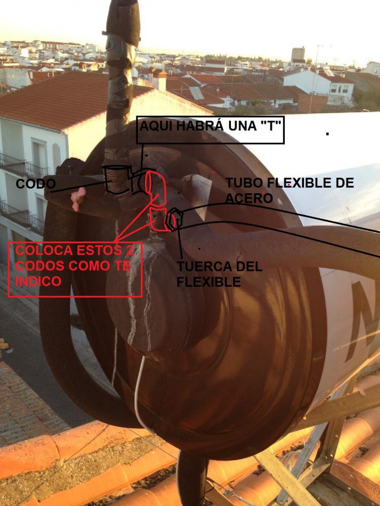

GATO_4ROSES, te adjunto un dibujo de como realizar el tapón termico en tu caso. Necesitas sólo 2 codos Macho-Hembra de 3/4" y un machón de 3/4". No se si se verá bien, dibujar con con el paint no es fácil según que cosas. Si no lo entiendes, dímelo y trataré de explicartelo mejor. A ver si funciona y sobretodo que no afecte al rendimiento durante el día.
Archivo adjunto 8768Archivo adjunto 8769Archivo adjunto 8770
De todas formas, despeja un poco la zona de aislamiento, para ver bien que es lo que hay, y sube fotos.
Un Saludo
PD. En la "T" ya habrá un machón colocado, para enroscar el flexible. En ese caso, no no necesitas comprar el machón.

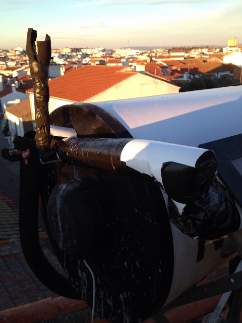

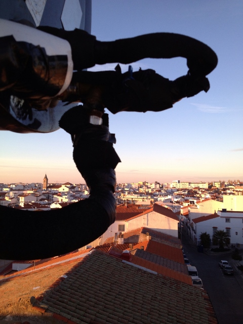

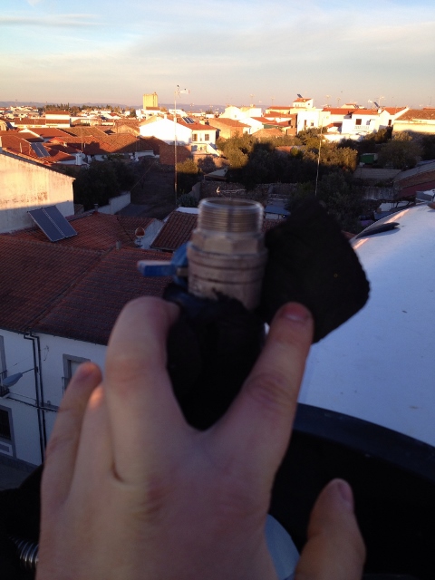

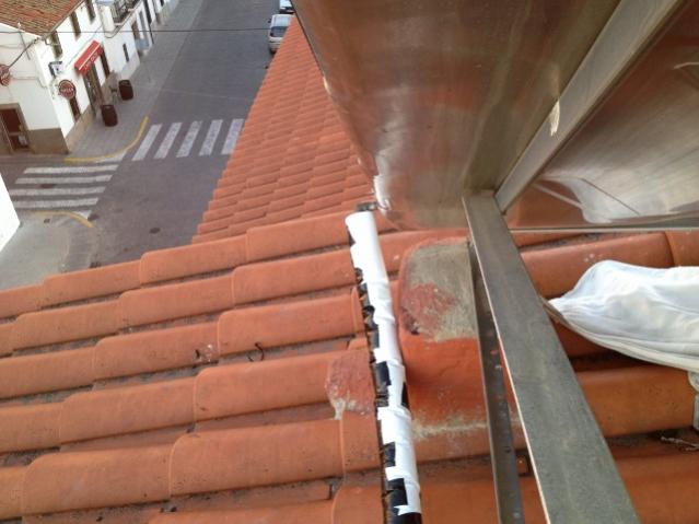

Bueno chicos, no obscequeis. Sobre todo muchas gracias por vuestros consejos, y la disparidad de opiniones es normal, PARA ESO ESTÍ ESTE FORO!!! JAJA.
Bueno después de estar hoy desde las 12 hasta casi las 17 en el tejado sin comer ni nada.... os presentaré unas fotos de como lo llevo.
Aunque aun queda por poner 2 válvulas york tanto en la entrada del agua de la red fría al acumulador como a la salida de la caliente del acumulador a la vivienda.
Tengo que decir que la clapeta
Archivo adjunto 8774
Archivo adjunto 8775
Archivo adjunto 8776
Archivo adjunto 8777
Archivo adjunto 8778
Archivo adjunto 8780
Archivo adjunto 8779
Os pongo a continuación lecturas:
24,9 a las 16:46
25,0 a las 18:22
25,0 a las 19:23
25,0 a las 19:52
La perdida de momento es 0. No me quiero llenar la cabeza de pajaros, por que puede ser por varios motivos.
Lo primero la temperatura en el acumulador es muy baja, aunque en la calle también, puede estar en torno a 7 grados.
Puede haber aire en el primario (con lo cual no hay circulación inversa, y no hay perdida por esta causa)
Puede ser que como he vaciado todo el primario, y también he tocado tanto, por todos lados se esté estratificando el agua. Y aunque este habiendo perdidas, el agua que haya caliente en la parte baja del acumulador esta subiendo para arriba y se esta compensando...
Voy a intentar que no haya nada de consumo de agua caliente en toda la noche, y mañana volveré a poner mas datos.

Re: Perdida de calor en ACS por la noche

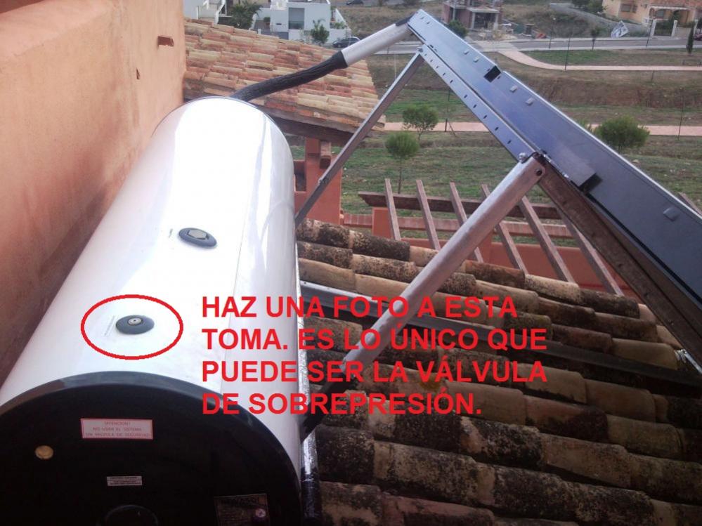

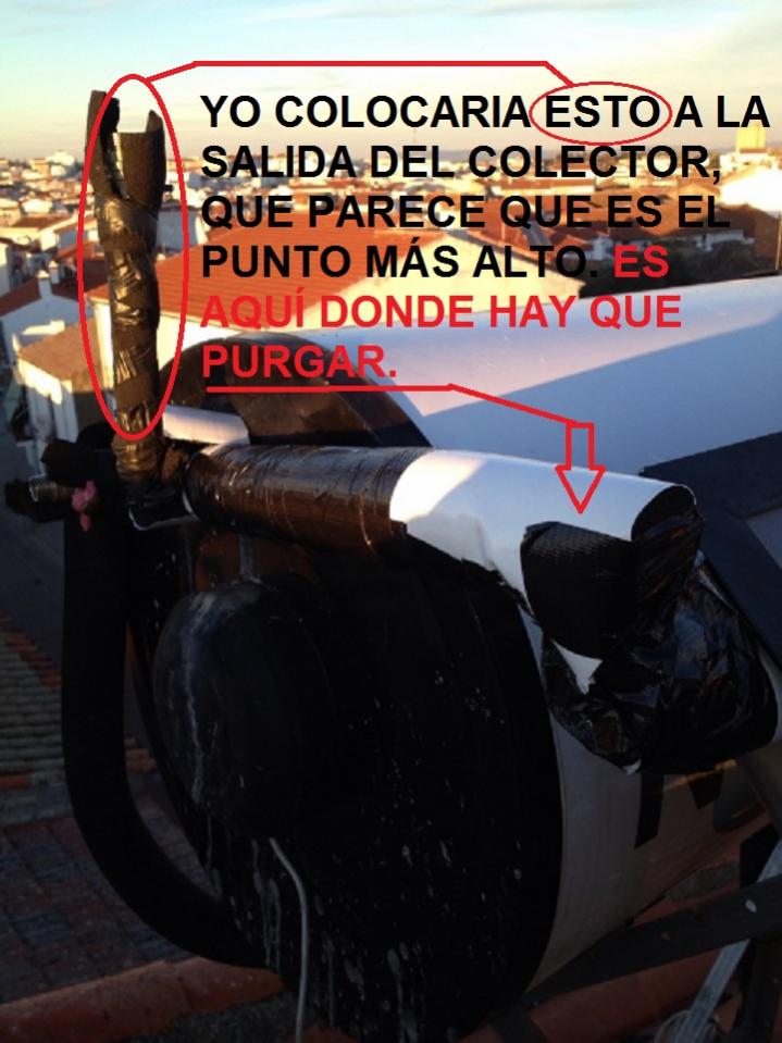

GATO_4ROSES, no veo por ningún sitio la válvula de sobrepresión. Tu equipo tiene serios riesgos de reventar por sobrepresión.
No es ninguna broma. Mira este video, minuto 7,43. La válvula que coloca en la parte baja del colector es la de sobrepresión. Tu ahí tienes colocada una simple llave de corte. ENERGIA SOLAR TERMICA · Instalar Equipo Energía Solar Térmica · NOVASOL - YouTube.
La única duda que me queda es el punto rojo que se vé arriba del depósito. Pero una válvula de sobrepresión normal sobresale, y tiene una boca al aire por donde libera el líquido solar cuando hay mas presión de la que puede soportar. Mira la siguiente foto, es de un depósito igual que el tuyo sacada de otro hilo.
Archivo adjunto 8781

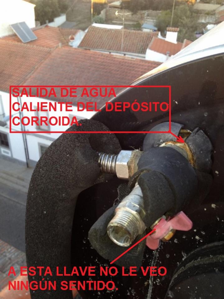

Cuando puedas haz una foto y que se vea el nombre que pone serigrafiado en dicha boca. Puede que sea una extraña válvula de sobrepresión. Si es así, es la primera vez que la veo.
A la válvula de corte en la salida del agua caliente a consumo no le veo sentido. A no ser que vayas a colocar otra salida de agua caliente a un punto distinto de la vivienda. Si es para vaciar el depósito no sirve, en cuanto salgan los 20 o 30 litros que hay en la parte superior ya no saldrá más.
Archivo adjunto 8782
La salida de agua caliente del depósito está bastante corroida ya. No forres de aislante tan cerca. Si gotea un poco por esa zona, y lo tapas, se acelera la corrosión. Y si puedes, coloca un manguito electrolítico en dicha salida, como se vé en el video. En pocos años ese depósito estará listo para tirarlo a la basura, si con el poco tiempo que tiene está en esas condiciones.
Y el tubo ese vertical, con llave de paso como purgador manual, lo veo excesivamente largo. Con que sobresaliera un poco del punto más alto es suficiente. Es un punto innecesario de fuga de calor.
Archivo adjunto 8783

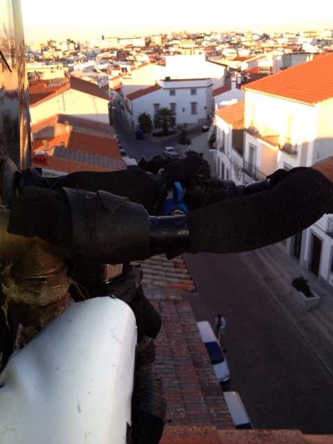

De todas formas, el sistema de purgado manual me parece que no está en el punto más alto. El punto más alto parece que es la salida del colector. Es ahí donde hay que colocar el purgador manual. Y evitarias ese punto de fuga de calor en la parte alta del depósito.
Archivo adjunto 8784

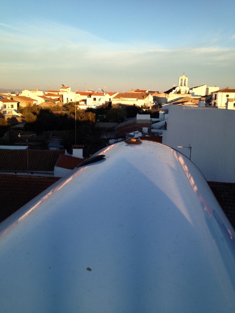

Raqsof lo qur hay encima del deposito es la valvula de seguridad y el anodo.
Lo pone en dos etiquetas.

Si pones los 2 codos, no pongas la válvula de clapeta. Una cosa u otra, ambas simultáneamente te puede hacer que tenga mucha pérdida de carga y el equipo te rinda menos.
Y coloca tambien el antirretorno en la entrada de agua fría, por si acaso.
Si no sabes o no te atreves, díselo al fontanero. No le llevará más de 15 minutos. Y dile tambien que te acorte el tubo con la llave de purgado, que esté sólo unos 5cm más alto que el depósito. Y si puede, que la llave del tubo la ponga abajo como te indico en el dibujo de arriba, así se corta el flujo de calor hacia la parte de arriba tubo, donde tienes ahora unas pérdidas innecesarias.
Saludos y suerte

GATO_4ROSES, mira mi respuesta 10 de este hilo http://www.solarweb.net/forosolar/so...tml#post252956.
Confirmado, el tapón termico realizado con un pequeño sifón, es más efectivo que una válvula antirretorno. Si puedes, hazlo con un flexible de acero mejor que con los codos, tendrá menor pérdida de carga. O usa un solo codo hacia abajo, y deja el flexible que haga una figura parecida al dibujo que te adjunto.
Archivo adjunto 8814
Hazlo como te marco en la foto de tu equipo. Seguro que funciona.
Archivo adjunto 8818

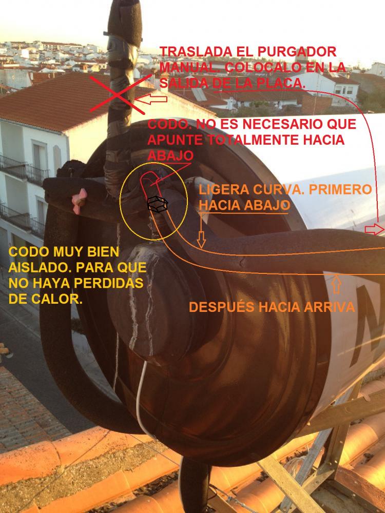

Tu casi tenias realizado el sifón, pero cuando has enderezado el flexible para aislarlo mejor, ha dejado de funcionar. Por eso ahora tienes más pérdidas que antes.
Compo entonces un codo y que me hagan un flexible a la medida que yo le diga???
Aver si asi soluciono el tema???
Correcto, creo que es lo más efectivo.
Aunque si colocas el codo, y trasladas el tubo de purgado (pero más corto) a la salida del colector con una "T", igual te vale el mismo maguito que ya tienes. Y si te faltara un poco, después de la "T", coloca un manguito Hembra-Hembra de 3/4" , con lo que alargas el flexible otros 5cm.
Para que lo entiendas mejor, piezas desde la parte superior del colector con dirección al depósito, partiendo del codo que tienes soldado: una "T" - un maguito Hembra-Hembra - El flexible de acero - un codo.
Encima de la "T", colocas la llave de corte que te sirve de purgador manual.
PD. la "T" y el codo ya los tienes. Usa los que hay colocados en la entrada del depósito, donde se unen ahora el flexible y el tubo largo de purgado.

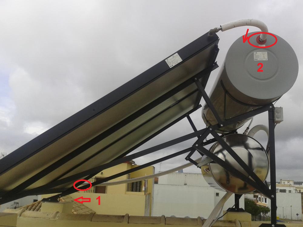

Si quieres cambiar la válvula por una de clapeta, cómprala de las que son totalmente metálicas. Y examinala, para cercionarte que el elemento basculante de cierre esté suave. La válvula hay que colocarla totalmente horizontal y con el eje de basculación que esté arriba. Te pongo una foto del equipo de ivan80, en ella te marco los 2 puntos donde podrías colocarla horizontal y la dirección que debe indicar la flecha.
Archivo adjunto 8933
Si la pones en el punto "1", se te vaciará todo el depósito, a no ser que alguien te ayude y te tapone con la mano mientras haces el cambio, y siempre temprano o día nublado o con placas tapadas, para no quemarse.
Si la pones en el punto "2", se te vaciará muy poco líquido, ya que es el punto más alto del depósito. Precauciones, las mismas que antes o más, es el punto más caliente.
Tambien puedes colocarla donde la tiene ivan80, con la ayuda de un codo, la salida puede ser totalmente horizontal. La dirección de la flecha, igual que en el punto "1", hacia la parte inferior de la placa.

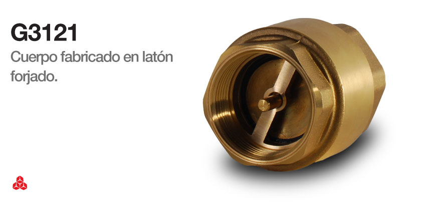

La válvula check es como la de la foto. Es para la entrada de agua fría de la red, impide que el agua caliente retorne a la red por una caida de presión. Lleva un muelle que la fuerza a cerrarse en el sentido inverso. No la uses como esta en el primario, porque no te funcionará el termosifón.
Archivo adjunto 8942

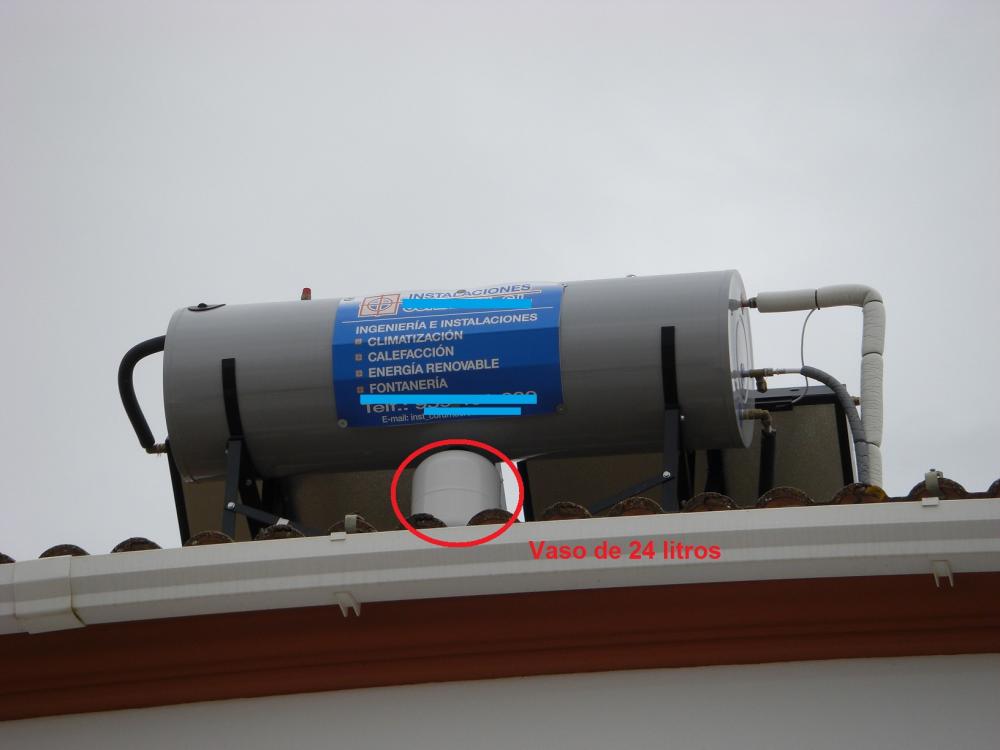

Si quieres mejorar aún más tu equipo, colócale un vaso de expansión en el primario de 24 litros. Con ello conseguiras que te tire mucho menos líquido solar en verano, por sobrecalentamiento. En tu caso seria el 24-SMF de Ibaiondo, aquí lo puedes comprar a muy buen precio Valsan: Suministro y distribución profesional. Está casi abajo del todo de dicha página. Vale 22,5€+iva+trasporte. En tu caso, sería el equivalente al mio pequeño de la foto. Tu equipo tiene una toma inferior para colocarlo.
Archivo adjunto 8943 Foto de un solimpeks instalado correctamente en mi pueblo. E
