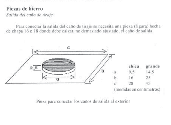

    Una duda!!! MMañana el herrero me tiene que hacer la chapa de arriba con el agujero en la parte superior del modelo del INTA, una grande y una chica. Alguien me podria decir porque dan estas medidas en el plano y donde iria el agujero redondo para el tubo. Va arriba de las tejuelas de la ultima fila, debajo de la ultima fila de ladrillos? gracias por su ayuda. Luis
    Cita Iniciado por Luis Medrano Ver mensaje
    Disculpen no me exprese bien, en concreto donde y com va exactamente la chapa de arriba de las estufas grade y chica del INTA? Gracias, mi correo es [email protected] gracias por su ayuda
    Luis
    Luis
    Hola Polipasto me podrias decir de que modo y donde pusiste la chapa de arriba de la estufa, no entiendo porque las medidas que da el plano son de 25 x 45 en el plano grande del INTA, gracias, Luis
    Me podrias decir de que modo y donde pusiste la chapa de arriba de la estufa, no entiendo porque las medidas que da el plano son de 25 x 45 en el plano grande del INTA yno se com ponerla, gracias, Luis
    Aca no se explica mas que esto sobre la instalacion de la chapa, por favor me pueden decir porque son esas medidas y como se coloca, gracias

    Yo le coloque una bandeja de hierro de 0,8 en mitad de la parte de arriba, coun agujero sobre el que va colocado el tubo de 130 mm que va soldado un plato de apoyo, y que ha quedado totalmente sellado con el hollin, ademas al desmontarse facilitara la limpieza de esa zona.
    La puerta y el cenicero son de acero inoxidable de 0,5 y no han tenido poblemas de dilatación.
    La reja del cenicero es una rejilla de alcantarillad de hierro fundido
    Importante:
    A todos los principiantes e ignorantes como yo les recomendo que a menos que tengan el asesoramiento de un buen profesional se abstengan de colocar cortatiros e inventos similares ya que el tema es bastante peligroso.

Tamaño: 2,4 KB¡Hola Luis!. Ya te ha respondido Kalu.
    Supongo que te refieres a por qué las medidas de la chapa son de 25 por 45. Yo no he construido este modelo, pero lo he leído un monton de veces, como supongo hemos hecho todos, y también lo he montado por partes con refractarios sin mortero, para hacerme una idea. Lo de 45 entiendo que es para apoyar sobre los laterales. El agujero con la salida de 14,5 cm de diámetro se entiende porque esta hace de macho de la entrada al tubo (hembra) de 15 cm de diámetro que sella la mayoría con silicona especial para altas temperaturas. La chapa es mejor que la forres por todas las partes en contacto con ladrillo con lana de roca para que no fisuren estos con las dilataciones. En el pdf del INTA aparece claramente en la página número 23 como se instala encima de las últimas tejuelas (encima de la hilada 15 y de las últimas tejuelas de la hilada 16).
    En el foro verás que hay gente que le ha causado algún problemilla de fluidez del tiro en ciertas circunstancias, y han preferido elevarla un poco más.
    Si tu herrero es hábil (y tiene ganas, que todo hay que decirlo) te puede hacer una pequeña campana para que salgan más fluidamente los humos, te adjunto una idea y suerte con tu estufa. Pero ya sabes, como decimos por acá, "cada maestrillo lleva su librillo"...

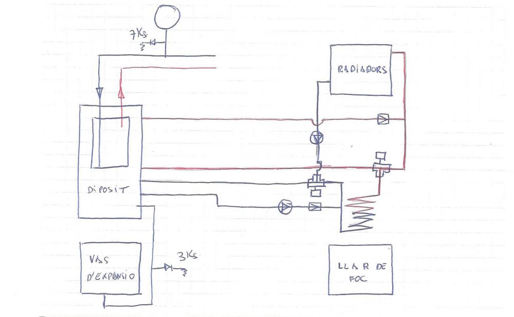

    Hola a todos,
    Aki os dejo un esquema que me hizo el instalador para una estufa rusa o de alto rendimiento, en la que lleva un serpentin para el calentamiento de agua para radiadores y un acumulador combinado de inercia con provision para ACS
    Si hay dudas del dibujo no dudeis en decirmelo
    Gracias de antemano y espero vuestra ayuda

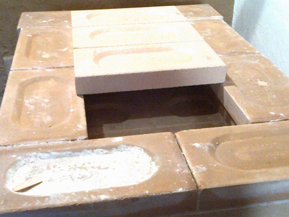

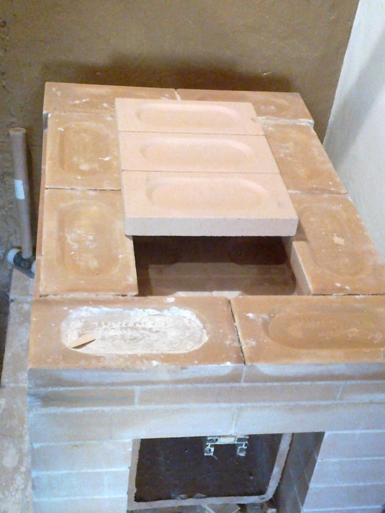

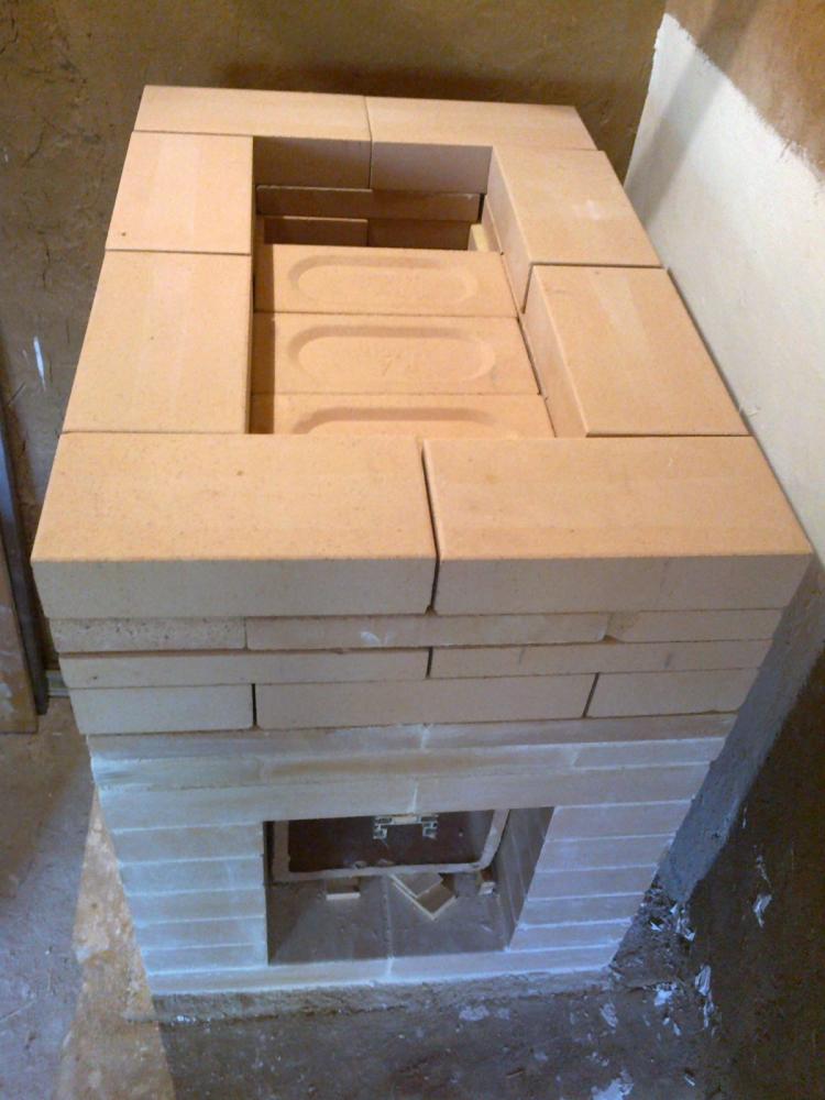

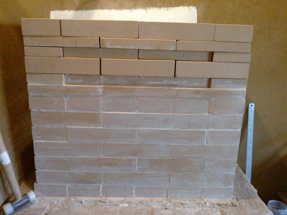

    ¿Como se fabrica una estufa rusa?-estufa.-construccion-15-09-13-2-064.jpg¿Como se fabrica una estufa rusa?-estufa.-construccion-15-09-13-2-075.jpg¿Como se fabrica una estufa rusa?-estufa.-construccion-15-09-13-2-074.jpgHola de nuevo a todos.
    Como decía hace un año, quería construirme la estufa pequeña del modelo del INTA; también proponía (pag. 26) una modificación del modelo para poder hacer la limpieza sin tener que despegar ningún ladrillo. Aquí presento una variante pues al hacer el modelo con ladrillos me di cuenta de algunos errores del modelo inicial (las "circulaciones" se reducian a unos 3cm de alto, en vez de 6cm del modelo original).
    Tengo ya construido el fogón y dos hileras de tejuelas; lo he hecho con la mezcla de caolín y chamote propuesta por el Inta, pero a partir de este nivel pienso hacerlo con barro. Como no he encontrado ladrillos de 6cm, he utilizado de 5cm en vez de aquellos, añadiendo una hilera más en el fogón; así la altura de este es prácticamente la misma (5x5+1/1,5 y 6x4+1/1,5). Hago esta aclaración para que las fotos que adjunto no induzcan a error pues en éstas vereis que hay una hilera más que en el modelo del INTA; lógicamente las fila 2, 4 y 6 siguen el modelo de las filas 3 y 5 del INTA y las 3 y 5 las de las 2 y 4. Dicho esto, explicaré el modelo como si los ladrillos fueran de 6cm como en el modelo del INTA.
    Hasta la fila 6 incluida, no hay ninguna variación respecto al modelo del INTA, pero a partir de la 7 es distinto.
    Sobre el fogón van 2 hileras de tejuelas de 3 cm (filas 7 y 8) colocadas en la misma disposición que los ladrillos de las filas 7 (y 11) y los de las 9 (y 13) del modelo del INTA, respectivamente, pero las cuatro tejuelas laterales de la fila 8 sobresalen hacia dentro de la estufa 1cm aproximadamente para servir de apoyo a las tejuelas que cierran la 1ª circulación.
    La fila 9 es de ladrillos de 6cm colocados según el modelo de las filas 7 y 11 del modelo del INTA.
    A ésta le siguen otras 2 filas de tejuelas (10 y 11) pero en orden inverso a las 2 primeras filas de tejuelas (7 y 8); en este caso es la primera fila (11), en la que sobresalen hacia dentro las cuatro tejuelas laterales para sostener a las tejuelas que cierran la 2ª circulación.
    Fianalmente una fila de ladrillos (12) según el modelo de las filas 9 y 13 del INTA.

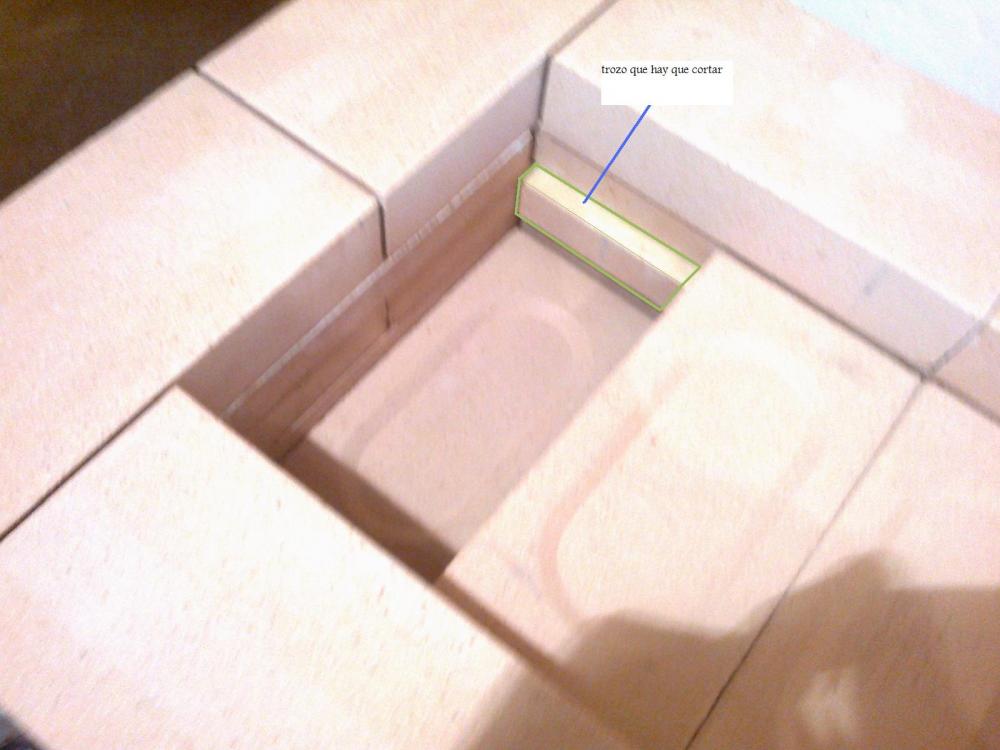

    Para poder sacar las tejuelas apoyadas de la primera circulación he optado de entre varias posibilidades que se me ocurren, por la que me parece más práctica: recortar un trozo de 1/2 tejuela de la fila 10 en una de las dos tejuelas posteriores (ver foto).¿Como se fabrica una estufa rusa?-estufa.-construccion.-15-09-2013-071.jpg
    Es posible además, que con los 2/3 mm de la junta haya suficiente holgura para sacarlas girándolas ligeramente hacia arriba; sobre todo con ladrillos de 6cm.
    Como sé que así explicado es dificil de entender, adjunto unas fotos.¿Como se fabrica una estufa rusa?-estufa.-construccion.-15-09-2013-055.jpg¿Como se fabrica una estufa rusa?-estufa.-construccion.-15-09-2013-063.jpg
    Última edición por quijano; 16/09/2013 a las 14:19 Razón: corrección
  25. #350
    Pivo está desconectado Forero
    mar 2013
    Benavente
    159
    Predeterminado Re: ¿Como se fabrica una estufa rusa?
    Hola Quijano! Creo entender que con ese sistema no desmontarias la estufa pues tendrías holgura para sacarlas desde arriba ¿no?. Si es así me parece que has tenido una idea interesante y que le resultará muy útil a la gente.
    Recapitulando: dejas el espacio suficiente para sacar las tejuelas desde arriba sin desmontar ni un poco el lateral. Si me equivoco corrigeme.
    Gracias por la idea.
