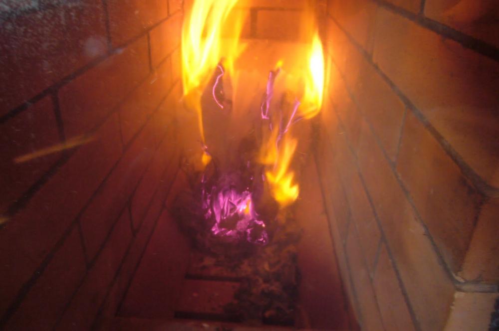

    listo ya conseguí los ladrillos refractarios, comienza el show amigos!..., voy hacer el pedido porque estoy seguro va funcionar la estufa mediana del Inta, en cuanto inicie empiezo a subir fotos desde la base hasta el final, agradezco su apoyo en el proceso de construcción saludos desde Chihuahua Mexico...
    por cierto la que quiero construir es esta del video https://www.youtube.com/watch?v=dr3a0Q9vSMs
    me gusta por la entrada de aire que lleva debajo de la madera, que opinas?
    Aqui se ve el detalle de la entrada de aire por debajo pero no encuentro planos tendre que echar a volar un poco de ingenio jejeje...
    otra pregunta amigos, me gustaria que la ventana de la estufa fuese una hilada mas alta a como viene originalmente en el manual del inta, creen que no afecte a la combustion?
