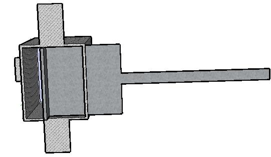

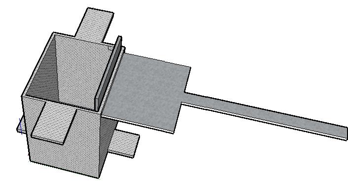

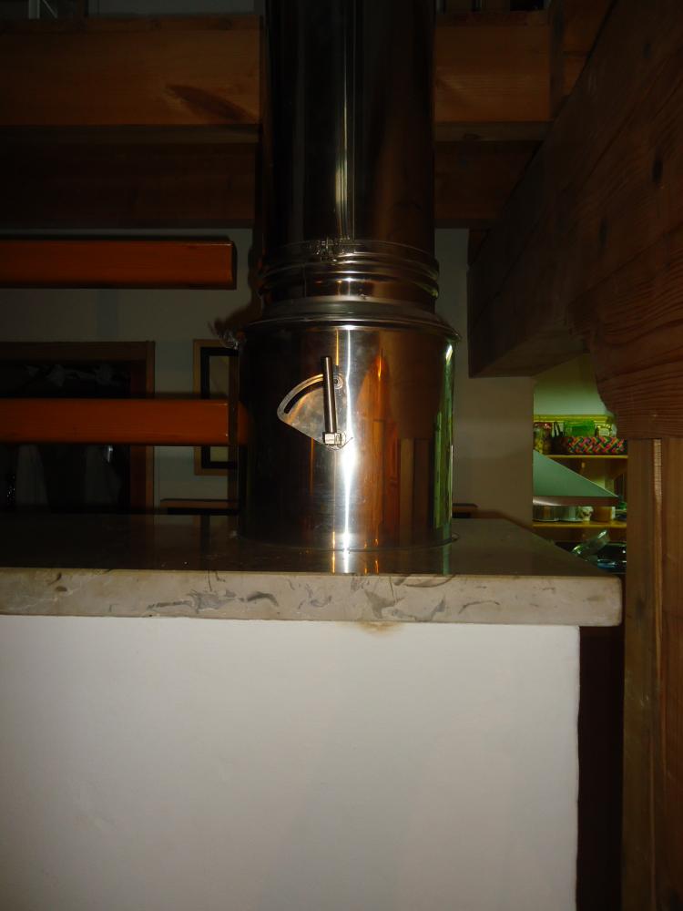

    Acerca del regreso del CO hay una medida de seguridad que es imprescindible en estas estufas rusas.
    Normalmente su diseño implica dos válvulas de corte:
    1) La primera es un by-pass que en posición abierta permite la salida vertical de los humos directamente al tiro de la chimenea, en posición cerrada fuerza a los humos a recorrer los canales de bajada y luego subida (en caso de ser un Contraflujo) o fuerza a los gases a salir por la parte inferior de la segunda cámara de combustión (en caso de ser una doble campana). Su utilidad viene por facilitar el arranque de la estufa estando fría, ya que en caso de que la estufa tenga calor remanente de un encendido anterior su "succión" es suficiente para hacer que los humos recorran los canales o cámaras hata la salida final a la chimenea, y normalmente en encendidos subsiguientes no es necesario accionar esta válvula y puede permanecer cerrada, obligando a los humos a hacer el recorrido más largo y completo. Se le llema por esto "válvula de arranque en frío".
    ¿Como se fabrica una estufa rusa?-bypass-damper.jpg ¿Como se fabrica una estufa rusa?-dsc02768.jpg
    2) la segunda válvula es la de cierre completo de la estufa, en la mia es una válvula de corte tipo mariposa de Negarra, colocada justo en la salida de la estufa al tiro de chimenea. Esta válvula ha de permanecer abierta durante todo el tiempo de combustión y hasta que no queden más que cenizas, ni siquiera brasas. Una vez así completado el ciclo de combustión se cierra la válvula, impidiendo que la estufa pierda el calor acumulado en su masa por la circulación de aire parásito (que no toma parte en combustión) por su interior succionado a través de la estufa por convección(al estar caliente sigue succionando aire e impulsandolo fuera por la chimenea). ESTA VÍLVULA HA DE TENER UN CORTE O PERFORACIÓN DE, AL MENOS EL 5% DE SU SUPERFICIE COMO PASO DE SEGURIDAD, ESTO PERMITE QUE SI SE CIERRA POR ACCIDENTE O ANTES DE ACABADA LA COMBUSTIÓN O QUEDANDO MONÓXIDO DE CARBONO AL INTERIOR PERMITA QUE ESTE ESCAPE AL EXTERIOR Y NO REGRESE A LA ESTANCIA
    ¿Como se fabrica una estufa rusa?-chimney-conection.jpg ¿Como se fabrica una estufa rusa?-dsc02764.jpg
    Esta medida de seguridad más la estaqueidad de la estufa son los dos puntos cruciales a asegurar para evitar el regreso de CO.

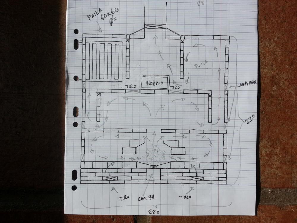

    Para completar un poco lo del retorno del monóxido de carbono, suscribo lo señalado por el señor Edwood en el caso de las Contraflujo o Finlandesas, y en las de Doble Campana, y añado una información más en la parte 1)
    1) a.-En los modelos alemanes (Kachelofen) de tramos del circuito de los humos verticales y horizontales, y en los modelos suecos (con predominio de tramos verticales), con el fin de facilitar el tiro en frío, de evitar el problema del monóxido de carbono, y el riesgo de acumulación de gases en la parte alta del hogar que pudieran explosionar al recibir un aporte extra oxígeno (abrir la puerta del hogar de forma súbita), los constructores de estos modelos dejan un orificio de pequeñas dimensiones, denominado gasschlitz o gas slot. Normalmente guardan una relación numérica (dividiendo, he encontrado una relación de 3-3,2 cm cuadrados por metro de estufa, otros dejan 4 cm2, en KO CALC también calculan este punto). Estos se dejan abiertos, aunque he encontrado algunos constructores que incluyen un pequeño tiro. Toman un cuadradillo de metal de las dimensiones, le ponen unas solapitas y lo encajan en el hueco que dejan a tal efecto en la parte superior de la caja de fuego o en el primer tramo de bajada. Para que no de problemas de dilataciones le rodean con lana de roca u otro aislante, de modo que el cuadradillo "baila" sin tocar las paredes. Repito que solo lo hacen algunos, pues en general lo dejan abierto, pues una vez caliente el interior de la estufa, por la diferencia de presión que se genera, el humo circula correctamente por todo el recorrido. Tengo unos croquis que les muestro.¿Como se fabrica una estufa rusa?-tiro-gasschlitz-1abierto.jpg¿Como se fabrica una estufa rusa?-tiro-gasschlitz-2semiabierto.jpg
    Me llegarán algunos libros al respecto que he pedido (de Kachelofen y Kachelofen con calefacción) y cuando pueda haré algún comentario al respecto por si muestran otros datos en otras tablas, si alguien encuentre algo y lo aporta genial.
    1) b.- En algunos modelos Contraflujo o Finlandeses hacen algo parecido, aquí el humo sube por la garganta y luego tras llegar al techo baja por los canales laterales y a continuación (en muchos modelos descritos en MHA Masonry Stoves) bajan por debajo de la caja de fuego y salen por una chimenea posterior. En algunos de estos modelos, repito, inmediatamente pasada la garganta, dejan unas aberturas laterales de pequeñas dimensiones que conectan con los dichos canales laterales por los mismos motivos. Otros utilizan el tiro, que a mi personalmente, me gusta más. No dejen de ver en la citada página algunas realizaciones de Marcus Flynn, que son espectaculares y de una elegante y limpia ejecución, impresionan (a mi me maravillan, varios años estuve rastreando sus páginas y realizaciones). Son modelos muy perfectos y costosos.
    Buenas noches, me pongo a mis deberes. Algún día quiero hablarles de mis experiencias con los morteros refractarios, que he tenido un poco de todo (bueno y malo). Si quieren hablar de distintas variedades de estos me gustaría saber sus opiniones e informarme mejor de lo que han encontrado por ahí.
    En 1) b.- me refiero a el tiro en la parte superior del Contraflujo, por supuesto.
    El problema del tiro es algo que siempre me ha preocupado en los modelos de rocket, muy económicos, pero que presentan un cierto problema de dificultad de diseño en este aspecto. Por cierto mis experiencias cocinando con una cocina cohete han sido muy buenas (pero esto pertenece a otro tema que no correspondería aquí), lo que me hace suponer que tienen muy buen rendimiento, aunque me preocupa el tema del arranque en frío, aunque he encontrado modelos en internet que lo incluyen. Tecleen rocket mass heater, hay mucha información en inglés y algo en español.
    En 1) a.- me refiero a 3,2 cm2 por metro cuadrado de la superficie de la estufa, claro.
    Tenemos referencias de estufas rusas, de rusas de doble campana, de kachelofen, de Contraflujo o finlandesa, de Suecas,algo de rocket mass heater, podríamos hablar de la tepluska que es una rusa tradiconal y nos faltan más referencias de rumanas o sobe en el foro para que alguien nos cuente lo que sepa. De todas formas creo haber leído algo al respecto en este foro u otro.
    ¡y no hemos hablado (creo, perdonenme si no me he percatado) de nuestras cocinas económicas o bilbainas con un banco!. Idea, alguien que tenga una funcionando haga tomas de temperatura en la parte inferior que queda en la apertura de limpieza debajo del horno o tome la temperatura en el registoro, así podemos calcular si le podemos sacar un rendimiento extra en forma de banco caliente o satélite.
    El registro, me refiero al tiro que se pone en la pared, a ver que temperatura alcanzan los gases aquí.
    El gasschlitz se pone, por supuesto, en la parte superior de hogar o en la parte alta de la primera bajada, creo que ya he corregido lo escrito, buenas noches definitivamente.

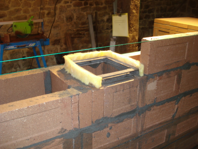

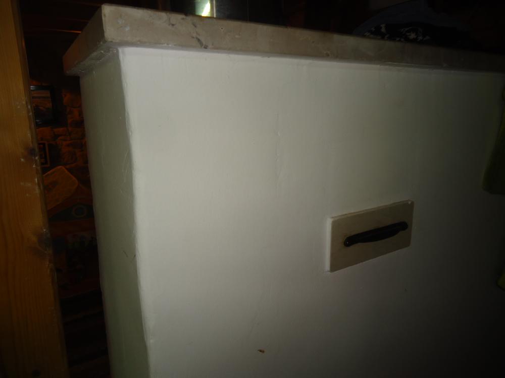

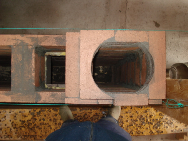

    Hola marioirie. Vaya tema ese, bien complicado.
    Mira, yo tengo muy malas experiencias con los morteros refractarios. Supongo que si viviera en Madrid encontraría mucha más variedad. Hace bastantes años hice una chimenea convencional y utilicé dos morteros refractarios (mea culpa, no se la marca). Uno muy bueno y muy agradable de dar, untuoso. Venía en bolsas de plastico. Y lo obtuve en mi pueblo. Como se le acabó al almacenista, me lleve otro. Oye, vaya horror, rechinaba al darlo, a nada que lo empujabas se movía. Bueno, termine la chimenea y por el único sitio que he visto algún problema es por donde dí el segundo maldito mortero (es un mortero, sólo hay que mezclarlo con agua). Era más barato.
    Años después hice una gloria, con tabiquillo conejero, y un hogar de refractario. No conseguí encontrar ese tan bueno y use el que había, de otra marca. Misma historia, no me atrevía a tirar con fuerza la leña porque se movían los refractarios. Con agua se lava el mortero. Vamos, muy disgustado.
    En la cocina rusa, decidí no usarlo. Pero claro, en el pdf, como lo va a leer mucha gente opto por curarme en salud y recomendar o el ladrillo refractario y/o el mortero encofrado. ¿Quíen soy yo para recomendar el barro, material de pobres...?
    Yo hice otra cosa distinta, pero bajo mi responsabilidad, pues es para mi y solo me perjudico a mi.
    Primero despiecé en croquis todo el hogar, y corté los ladrillos refractarios con la radial, poniendo de canto los de la derecha y los del fondo. La pared de la izquierda con la rendija para el aire la hice parecido. Primero hice una con ladrillo de 4 y la reforcé con escayola y esparto. Después puse la otra dejando cartones que iba moviendo hacia arriba. Bueno, la de dios. Ahora viene lo que me preguntas. En panel de la primera bajada lo hice así: encontré unas plaquetas de refractario de 30 por 30, con una parte lisa y otra rugosa. Corte varias y las apoyé en el suelo por la parte lisa y encima le metí escayola con una malla de gallinero y esparto uniendo. La primera vez no me gustó como fraguó y lo tiré. La segunda quedó bien (la escayola fragua a la velocidad de la luz). Eso apoyado sobre lana de roca apoyada sobre hierro.
    Encima de la puerta del fuego, misma historia, corto plaqueta con la radial y la encajo (todo con su junta de cartón para que no toque el ladrillo normal.
    Encima del doble murillo puse refractario normal plano dejando los agujeros, con trozos de ladrillos.
    ¿Y que mortero usé para los refractarios, te preguntarás?. Pues te voy a decir la verdad, barro de adobes, como en toda la estufa. ¿Y eso cuanto dura?. Pues no lo se... dentro de unos años te diré. De momento está bien, En algunos sitios se han caído algunos trozos (con aspecto de no estar bien mezclados), sin afectar para nada al conjunto. Solución, coges otro poco, lo pegas ahora en primavera, y mano de santo. Las reparaciones son sencillísimas.
    Pero mira, esto no me atrevo a recomendarlo a nadie en el documento que he colgado, esto lo hago yo bajo mi propia responsabilidad. Razones de por qué uso el barro:
    Odio el mortero refractario tan malo que he usado siempre, salvo la excepción del que venía en bolsas de plástico y era más caro (pero más duradero y barato).
    Me encanta el barro, tengo bastantes adobes rotos, y he desechado aquellos cuyo aspecto y textura no me convencían (que también tengo adobes muy malos).
    Me ha resultado gratis.
    Si se estropea, se repara fácil. Nada dura eternamente, pero la reparación es inmediata.

    Hola a tod@s,
    enhorabuena por este hilo. He tardado cerca de dos semanas en leerlo todo. Lo cierto es que hay personas que saben un montón.
    Posiblemente en unas semanas empiece a hacer una, pero con un constructor. Tenemos un espacio diáfano a calefactar de unos 125 metros cuadrados pero con la idiosincrasia de que en el centro hay 6,5 metros de altura. Imagino que si la altura fuera de 2,5 metros estaríamos hablando de una superficie de unos 200 metros.
    Quiero hacer una estufa que haga a su vez de muro separador entre el área de la cocina y el salón. Tendría unos 2 de ancho por unos 2,20 de alto de ladrillo vitrificado, más la medida del envoltorio. Sería de doble campana y con radiadores conectados a dos pailas.
    Os adjunto el dibujo que le daré al constructor por si me podéis dar alguna opinión.
    gracias

    A Alberto FR luego le mando un croquis de una paila. Hasta luego.
