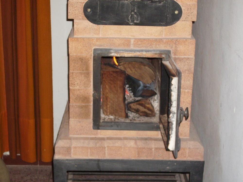

    Predeterminado Respuesta: ¿Como se fabrica una estufa rusa?
    Veamos si la foto subió.
    Miniaturas adjuntadas Miniaturas adjuntadas ¿Como se fabrica una estufa rusa?-img_0293.jpg
    Igeymo: Gracias por la foto. Está preciosa la estufa, muy lindas terminaciones. Entiendo que tiene esos registros de hierro para la limpieza. Cómo evitaste que salga algo de humo por allí?
    Es muy sencillo al no haber presión dentro de la estufa y si esta "tira bien" es muy dificil que salga humo, para no complicarla con mucho palabrerio es lo mismo que la puerta del hogar, nada más que en chico de acuerdo a la abertura y sin entrada de are.
