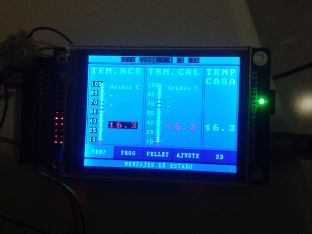

    Yo lo controlo con arduino, lo publique el programa hace unas semanas en este mismo hilo.
    Me uno a lo del sello de greenpeace, jajaja mi caldera tambien fue rescatada de la chatarra.
    Lo del controlador de naturella tambien lo estoy pensando en comprarlo yo tambien, pero
    de momento me apaño con arduino.

    me gusta tu sistema arduino yo voy a empezar con uno ,me he bajado alguno de los programas
    pero tengo unpoco de lio.
    el motor del ventilador de una citroen berlingo
    me interesara el código arduino que utilizas por favor. Asi mientras me viene el arduino estudiare el programa.
    ya solo te falta controlar una sonda landa con arduino.
    muchas gracias de antemano.

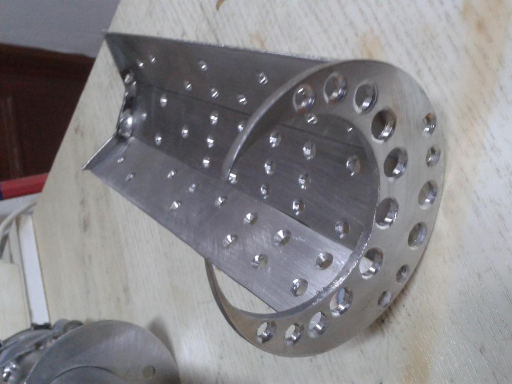

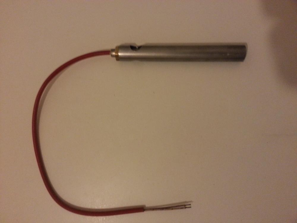

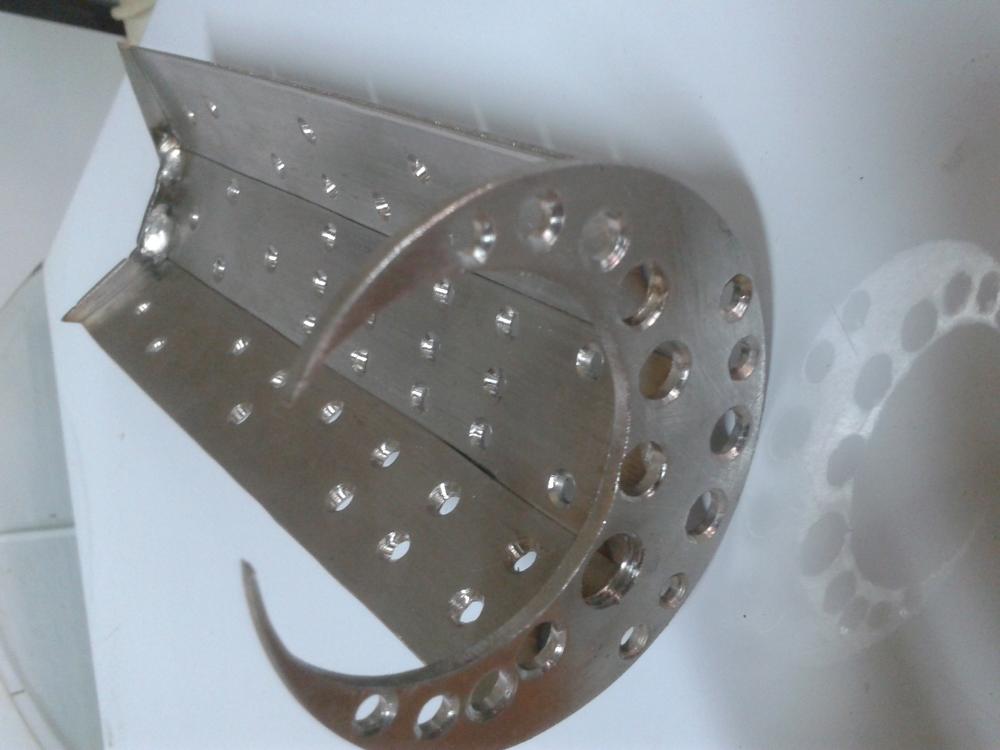

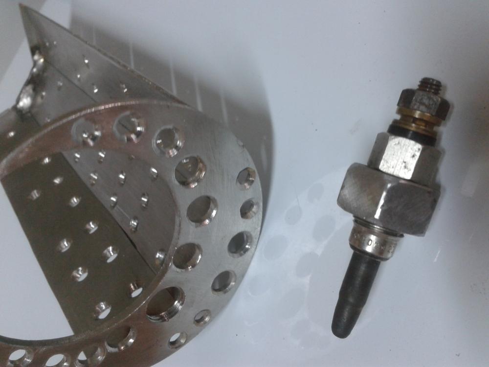

    Hola, yo taladros no he hecho, simplemente le he dado un corte con el disco fino de corte con la radial por debajo en el tubo del sinfin a 5 mm del extremo, ese corte es un poco en diagonal, COMO LA FOTO.
    Algo asi como se corta el chorizo de manera que le resulte facil al aire entrar dentro del sinfin y salir emvuelto con los pellets así se consigue evitar el revoque del humo, creo que alguien lo posteó aunque no recuerdo quien.
    En cualquier caso los taladros no deben ser de diametro mayor que los pelles pues podrian colarse o trabarse y obstruir el tubo.
    El resto de taladros de la parrilla como puedes ver en las fotos son de 3,25 (es la broca que tenia mas a mano) hechos en diagonal para que el aire desde debajo de la parrila encuentre menos dificultad para salir y crear tiro, sin embargo en la pared del fondo donde va la resistencia la fila larga de taladros hay 11 taladros de tres medidas: 4 de 4,00, 2 de 5,00 y 5 de 6,00 mm.
    Quemador de biomasa casero-2013-12-06-11.43.48.jpg Quemador de biomasa casero-2013-12-06-11.44.05.jpg
    De todos los que se ven uno, el mas grande es donde va roscado el calentador, queda otro en el centro y el otro es para el visor de la fotocelula que va metida dentro de un tubo de inox para poder sacarla y limpiarla desde el exterior.
    La otra fila de debajo tiene 6 taladros, 4 de 3,25 y 2 de 5 mm y es la entrada de aire por debajo de la parrila.
    Espero haberte ayudado en algo.

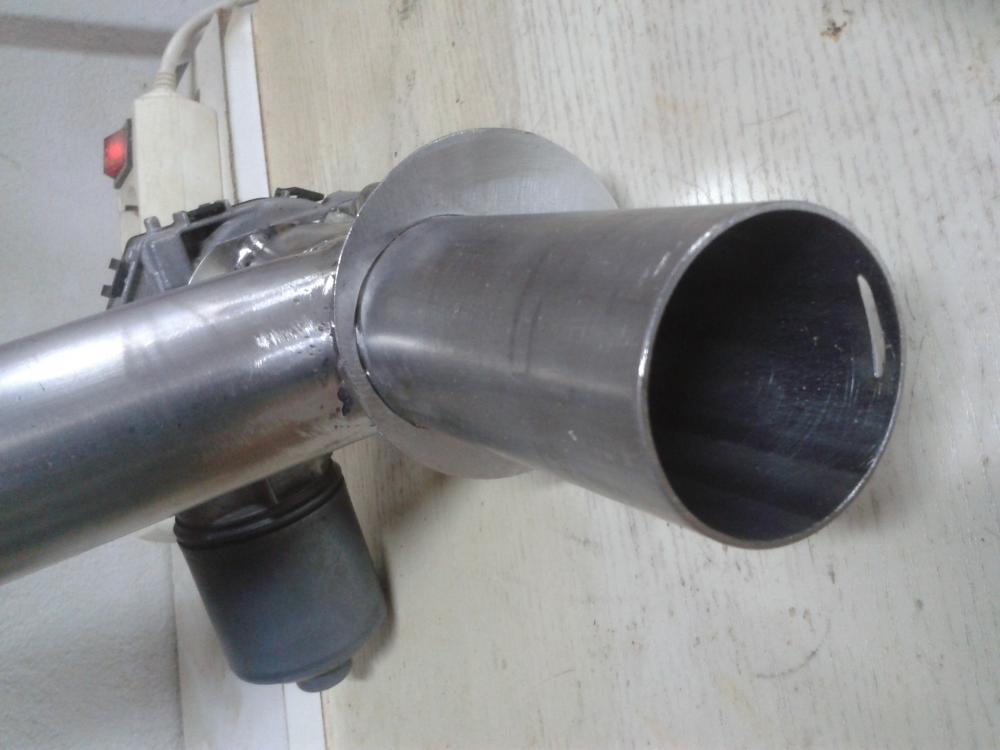

    Para musu y juancar, no seria mejor cambiar el corte del tubo de alimentacion a los laterales o incluso uno superior.
    Al ser el aire por debajo no lanzara los pellets ? Es solo una idea mia y puede ser que este equivocado.
    Es cuestion de probar, no creo que el aire que pasa por esa rendija tenga potencia suficiente para expulsar un pellet por pequeño que sea menos aun si tiene salida "libre" e inercia hacia el cañon.
    El hacer los cortes a los laterales como digo es cuestion de probar, incluso podria tener utilidad en caso de querer una llama alargada pues al salir de ambos costados el aire tenderia a hacer una especie de helicoidal y arriba en mi caso no podria hacerlo porque el tubo del sinfin y el del cañon estan juntos.
    Donde si tendia mucho sentido es hacerlos en el borde del cañon porque tomaria aire "terciario" caliente y haria una mejor combustión, he visto algunos quemadores que los tienen pero habria que probarlo.
    segiremos indagando.
