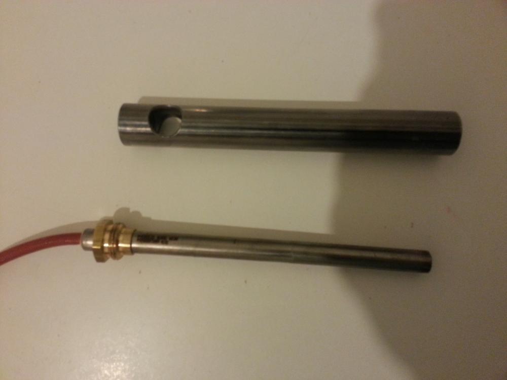

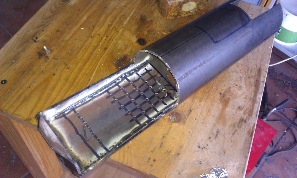

    buenas tardes a todos , despues de mucho ojear y fabricar casi tengo a punto el quemador y estoy a la espera del control de naturela, una vez lo tenga funcionando os colgare unos videos, por cierto , os sorprenderia lo que se puede conseguir en un desguace de chatarra
    sopladores de lavadoras secadoras a 1 euro funcionando perfectos
    hay una chatarreria en ripollet donde hay casi de todo
    para el encendido veo que el tema de la resistencia es muy delicado , a alguien se le ha ocurrido adaptar un decapador de pintura sopla aire a 500 grados sin limite de encendidos ni de tiempo funcionando

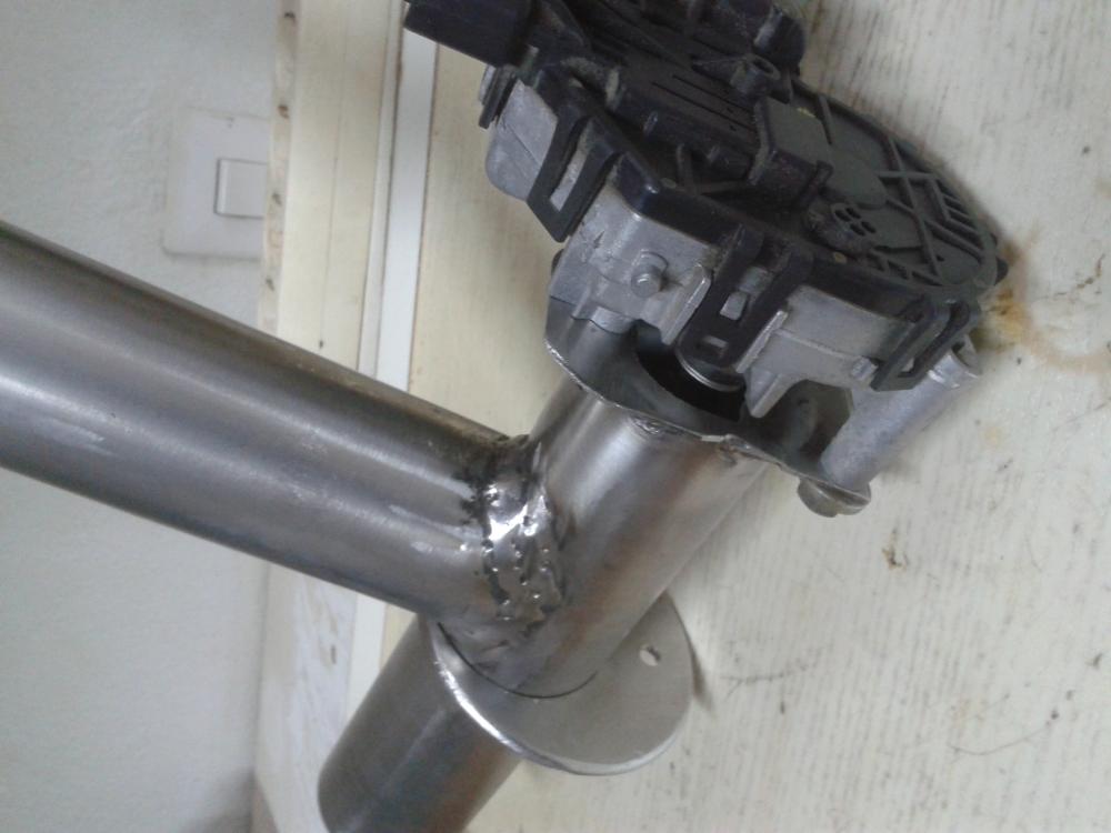

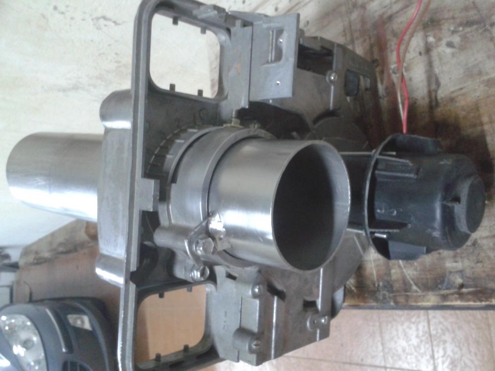

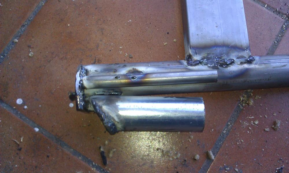

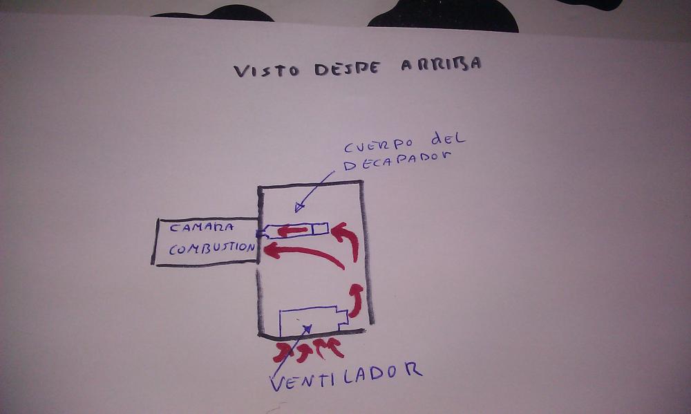

    el tema esta en ubicar el soprador totalmente dentro de la camara de aire del soplador , de esta forma aunque la pistola este apagada sigue circulando aire por su interior hacia el cuerpo de la caldera.de esta manera la llama no retorna.si puedo mañana colgare un video de como lo he hecho.
    yo le he adaptado un apaño hecho con una pieza comprada en el chino, consiste en una cazoleta de cafetera pequeña de aluminio
    la he adaptado al decapador asi la salida de aire caliente es de solo un centimetro , simple pero funcional con ese diametro ya no tienes retorno y la calor se evita haciendo circular el aire del ventilador por el interior del decapador , para lograr esto simplemente tienes que montar el decapador dentro de la caja de circulacion del aire
    Quemador de biomasa casero-imag0329.jpgPulsa en la imagen para verla en tamaño completo
Nombre: IMAG0329.jpg
Visitas: 796
Tamaño: 37,4 KB
    alguien ha comprobado el funcionamiento del controlador de naturella, yo estoy esperando el mio
    para el motor del sinfin he utilizado el motor de un cochecito de feber , sobrado de potencia, bajas revoluciones y desmultiplicador montado en el mismo cuerpo,encontrado en la calle coste 0 euros solo hay que ir observando por ahi hasta que surge la oportunidad

    antorchero es una solucion el utilizar un decapador pero si le reduces la salida de aire lo mas probable es que se recaliente en exceso la resistencia y termine fundiendose.

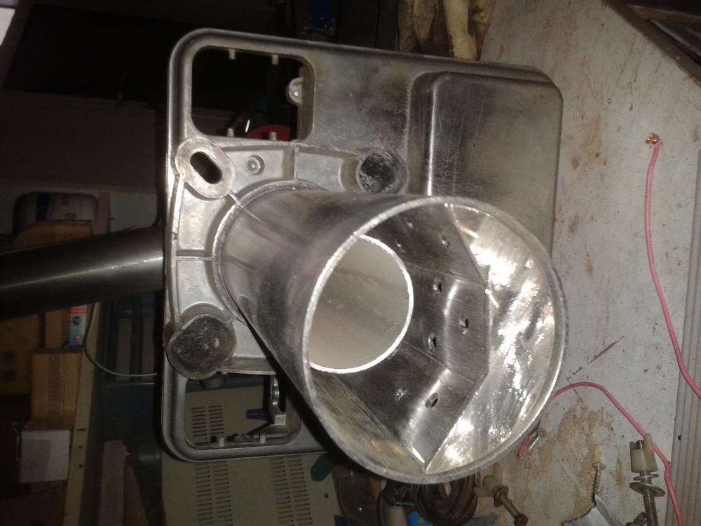

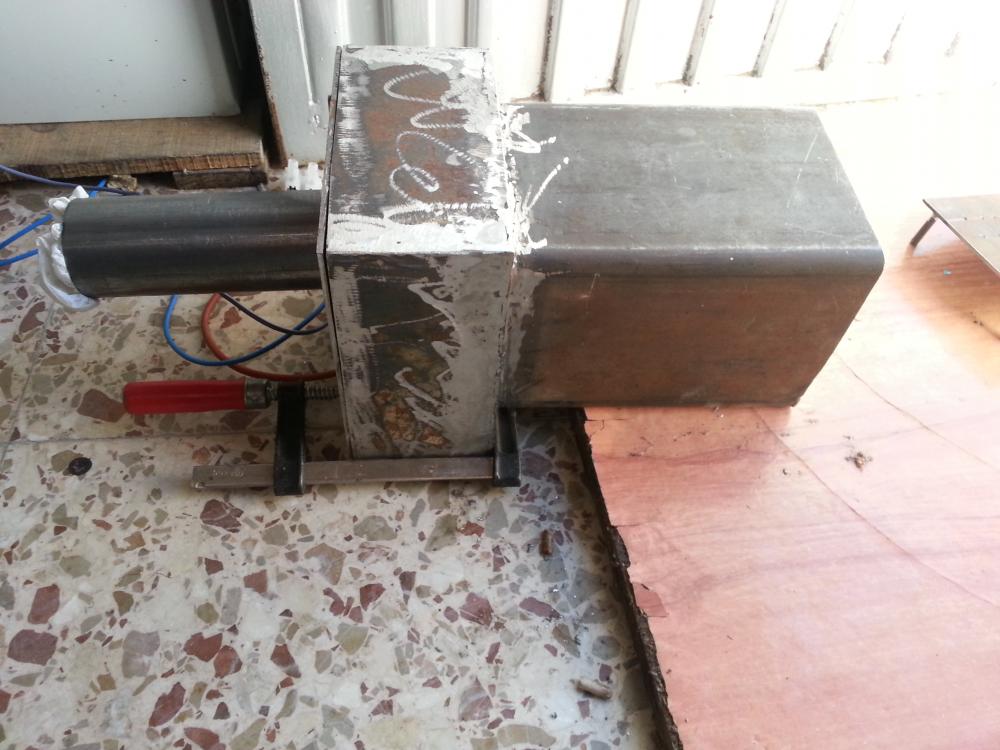

    sera cuestion de probar, he hecho pruebas de encendido y arranca en 25 seg+- he modificado la salida dandole mas margen para evitar esto, creo que podria funciona ,tambien he heco una tobera de sufeccion para que el cambiarla no sea ningun problema , ahora os cuelgo unas fotos para que veais como voy, mañana terminare de montar el cuerpo para el ventilador y hare las primeras pruebas.
    Quemador de biomasa casero-imag0330.jpgtodos los tubos del quemador
    Quemador de biomasa casero-imag0331.jpgQuemador de biomasa casero-imag0332.jpgQuemador de biomasa casero-imag0333.jpg
    es que con el tema de la resistencia veo que hay comentarios de que cuidado con el tiempo que se mantiene encendida, por eso he recurrido al decapador , he agrandado el agujero de salida y he hecho el tubo en cuña para evitar el colapso de aire y evitar recalentamientos tambien en el tubo de alimentacion he puesto una pequeña visera para evitar que algun pellet pudiera caer dentro del decapador al caer a la camara.

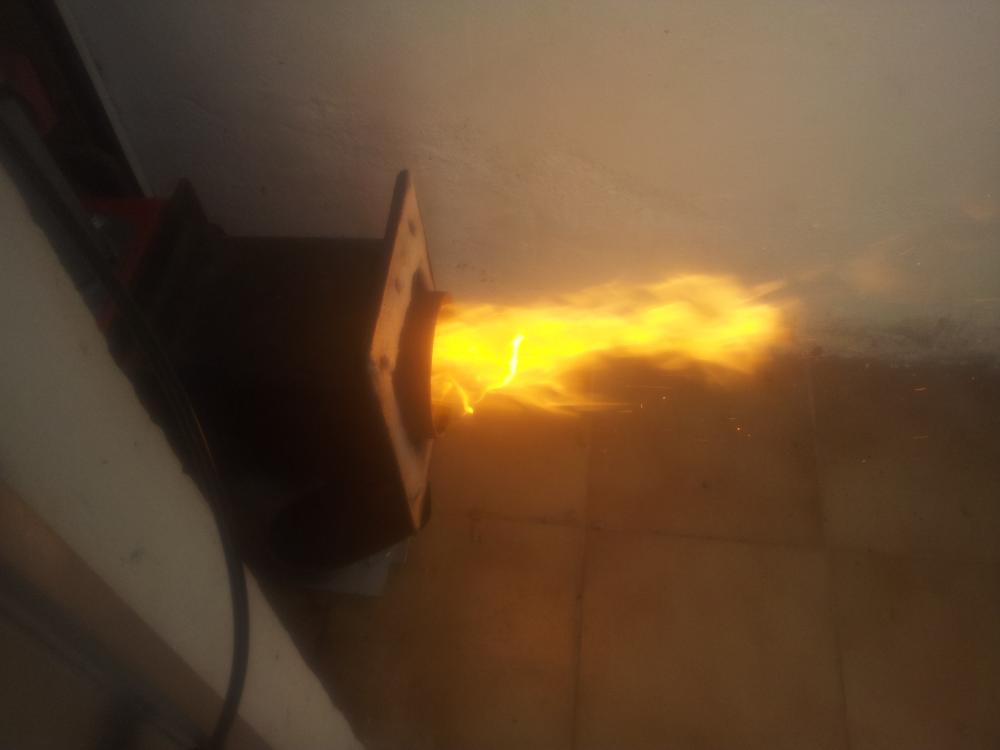

    Chote déjate de coña porque en Andalucía sabemos muy bien cuando una candela esta en condisione coone,jajaja es broma señores buenas noches.
    Bueno,aunque yo aún no haya instalado ningún controlador os comento esto:
    Yo pienso igual que Josep y compañía;la llama que más calienta no es la más larga,ni la más azul,en realidad lo primero es conseguir un quemador bien equilibrado(cosa que en tu caso doy por hecho)quien no se ha dado cuenta en las mil y una pruebas que le da más flama en la cara cuando le cierras la trampilla del aire,la combustión la verdad es que a parte de todo lo dicho influye muchisimo el combustible que utilices pero si quieres una combustión segura,humo cero;por ejemplo un hueso de aceituna tal cual esta hoy el mercado nunca te va a dar una combustión como la de un Pellet ecoforest,yo creo que lo suyo es una llama constante,sin altibajos y sin humos,regulando llama al mínimo empezara a salir humo negro,un poco más de caudal de aire es suficiente,más sólo ayuda a malgastar el combustible aparte a más presión de aire menos intercambio de calor.
    Igual pasa con el encendido buen ejemplo es el decapador:todos prácticamente tienen dos velocidades y la que más calienta es la que menos airé hecha;para encender cualquier biomasa,según mi experiencia,lo mejor es concentrar el máximo calor en el mínimo espacio para esto no se debe soplar muy fuerte, y o por ejemplo utilizo un motor 24vdc100w,al inicio manualmente entrego 24v para hacer un barrido,después empieza a caer pellet y enciende la resistencia acto seguido bajo a 9v incluso a 6v enciende de maravilla y aparte se reducen al mínimo los humos últimamente llevo muchísimas pruebas de este tipo y aseguro que cuanto menos airé mejor siempre que la combustión sea buena humo cero

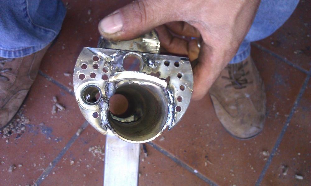

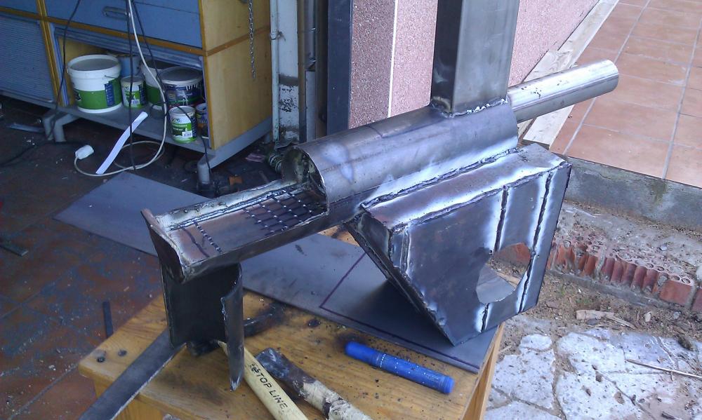

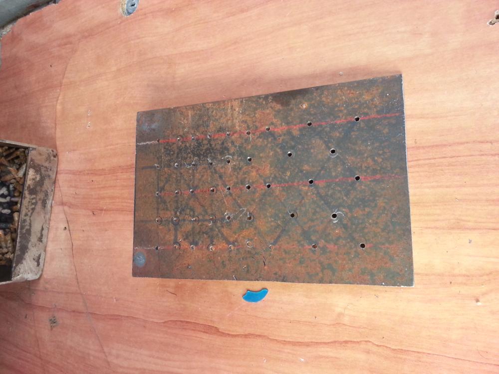

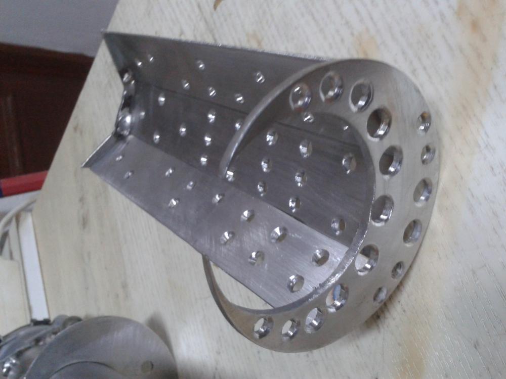

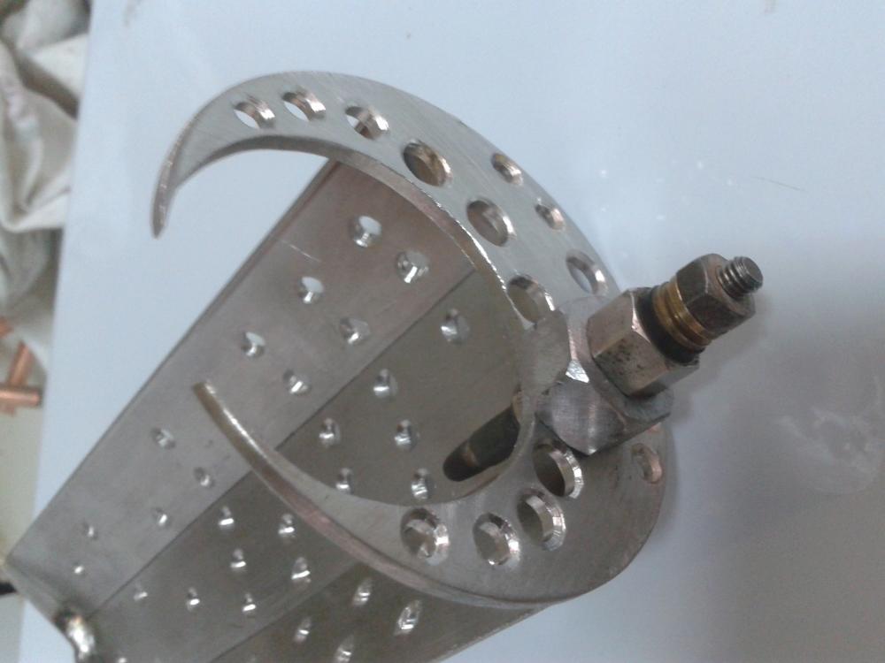

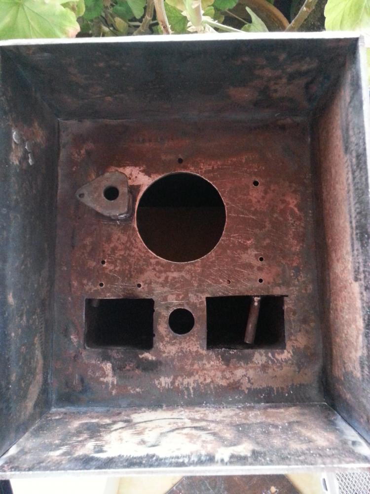

    mirar fotos de mi quemador y varios problemas a ver si josep y compañia me lo podeis solucionar...
    Quemador de biomasa casero-20131207_121207.jpg Quemador de biomasa casero-20131207_121219.jpgQuemador de biomasa casero-20131207_121226.jpgQuemador de biomasa casero-20131207_125010_1.jpgQuemador de biomasa casero-20131202_192550.jpg
    a ver empiezo...
    yo queria que la resistencia estuviese debajo de la parrilla de agujeros pero me he dado cuenta que esta resistencia tiene que estar en contacto con el pellet o sino no es capaz de calentar el grosor de la chapa de 3mm para empezar a quemar el pellet.
    no se que os parece el modelo de mi quemador tendre que cambiar la parrilla y meter la resistencia encima.
    Ahora una pregunta para los que han comprado el controlador de naturela ¿os venía en el kit el sensor de retroceso de llama?? sq a mi no y sin el me da una alarma. No se si vosotros sabeis quitarla y que no lo tenga en cuenta o si habeis comprado uno. si lo habeis comprado por favor decirme donde, gracias. Cuando hice la prueba de encendido tardo dos minutos en aparecer la llama pero claro todavia no he probado con un ventilador en condiciones y no me salia la llama muy en condiciones. Bueno pues aportarme todas las ideas que creais oportunas....MUCHAS GRACIAS!!

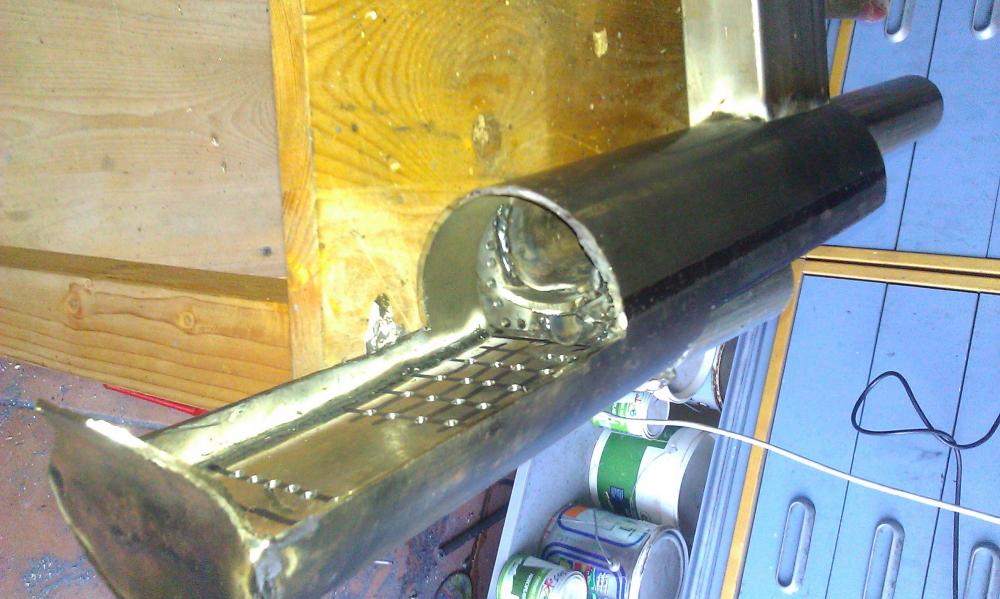

    ehttp://youtu.be/ICxaZWc0bn4 ste es el que estoy haciendo yo , lo estoy adaptando a la entrada de la caldera que es redonda con un diametro de 9 cm
    Quemador de biomasa casero-imag0338.jpg asi es como lo llevo por ahora

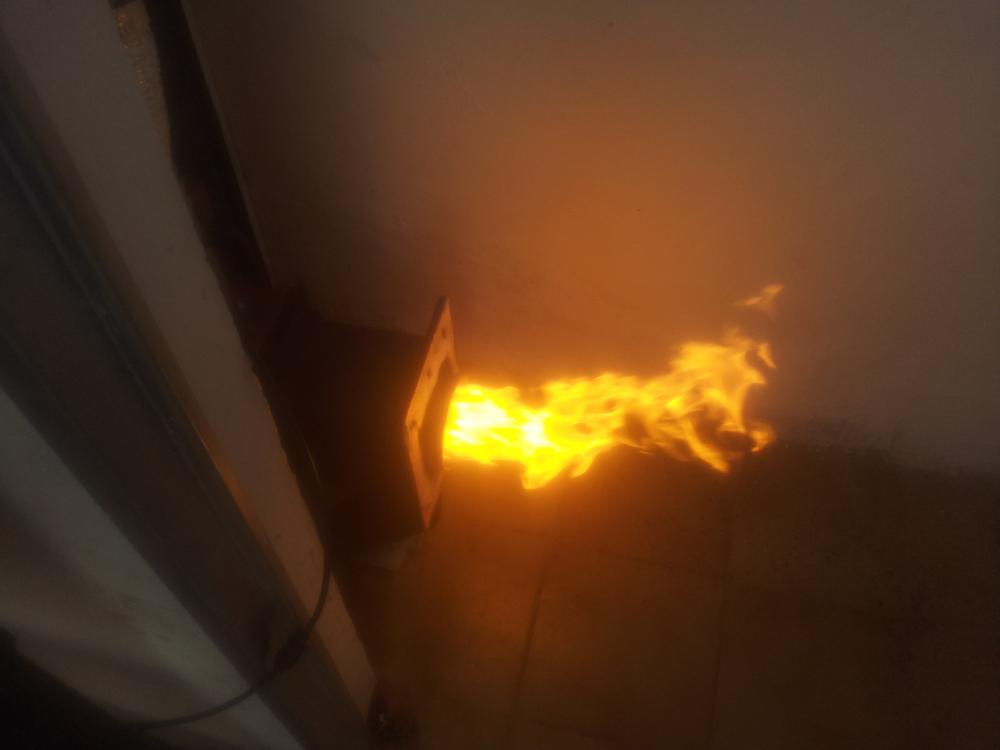

    Haciendole caso a VAV78 hoy me he decidido a ver que llama echaba mi quemador con los 4 kilos de pellets a la hora.
    Como hoy tocaba limpieza de caldera, he aprovechado y le he echado unas fotos.
    Con el aire al maximo echaba una llama como un cohete, fina y muy larga, a parte de que tiraba ascuas de pellets fuera.
    Lo he dejado al minimo y el resultado es esta llama mas tranquila y mucho mejor.
    Le he bajado aire al ventilador y calienta mucho antes el agua y he bajado 80º la temperatura de humos, de 200º a pasado a
    120º.
    Video del quemador haciendo la fase de limpieza, primera carga de pellet y encendido.

    Hola Musu
    El sensor de retroceso no viene con el controlador, puede puentearlo y no te saldra el error o puedes comprar un clixon de caldera en algun SAT. Mi quemador se enciende en unos tres minutos con una resistencia de termo 700 w sin contacto estoy a punto de pedir unas ceramicas parece ser que van muy bien.
    a ver empiezo...
    Ahora una pregunta para los que han comprado el controlador de naturela ¿os venía en el kit el sensor de retroceso de llama?? sq a mi no y sin el me da una alarma. No se si vosotros sabeis quitarla y que no lo tenga en cuenta o si habeis comprado uno. si lo habeis comprado por favor decirme donde, gracias. Cuando hice la prueba de encendido tardo dos minutos en aparecer la llama pero claro todavia no he probado con un ventilador en condiciones y no me salia la llama muy en condiciones. Bueno pues aportarme todas las ideas que creais oportunas....MUCHAS GRACIAS!![/QUOTE]

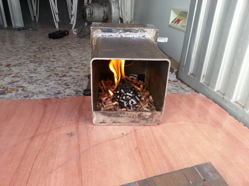

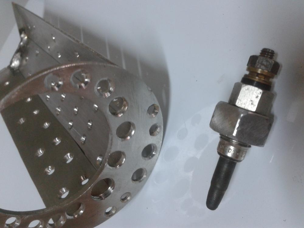

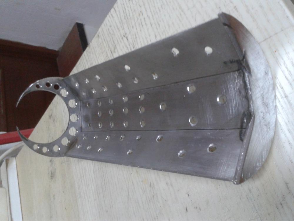

    Hola, acabo de seguir mis dos pedidos, el controlador de Naturela y las resistencias chinas y ya estan de camino, el controlador h a salido de Dormund y las resistencias ya han salido de territorio chino camino de europa según ellos llegara el dia 10 ¿a que va a resultar que son formales y cumplen?
    Otra cosa, las ultimas fotos de mi quemador:
    La idea es poner este en marcha con el calentador diesel y hacer pruebas con el controlador naturela y despues si funciona hacer otro mejorado usando la resistencia ceramica y con un sistema que facilite la limpieza, algo asi como una bandeja abajo del interior de la caldera que sea extraible sin necesidad de desmontar el quemador cada semana aunque no me libre de hacerlo una vez al mes. Por el sistema interior que tiene y su acceso he de hacer para el proximo un frontal parcido al primero de Josep con junta y algun sistema que me evite tener que quitar las 4 tuercas cada vez, veremos que se me ocurre.
    Jsoleg, creo que no es buena idea meter la resistencia debajo de la parrila (que alguien me corrija si estoy equivocado) no es buena idea porque el aire se enfriará bastante al pasar por los agujeros hacia arriba aparte del volumen que habria que calentar (toda la capacidad entre el cañon y la parrila) y cuando digo calentar me refiero que ha de alcanzar una temperatura como minimo de unos 250-300º para lograr que se inicie la combustión.
    Yo la meteria donde la pone todo el mundo, justo sobre la parrila y debajo de la salida del sinfin, para que no toque mucho combustible yo he previsto poner una arandela que cubra parte de la punta del calentadorasi durará algo mas, creo.

    Bonito trabajo Juancar269,enhorabuena;en lo que te refieres a el lugar donde hubicar la resistencia te doy la razón,pero concretamente en el tuyo y claro,siempre como consejo,yo intentaría sacarla de la cámara de combustión,sólo deberías dejar dentro 3-5mm como max. aparte veo que como casi todo el mundo has tenido problemas con la métrica de la rosca del calentador,esto lo puedes solucionar acoplando una corona de 20mm de las que se utilizan para taladar azulejos,la métrica es exacta,te distanciara la resistencia con bastante marquen de juego y aparte trae hecho un taladro por el cual puede caudal izar el aire para el encendido,la arandela ponerla lo más justo al diámetro del calentador así evitarás que se ensucie en exceso.
    Otro detalle sería el diámetro de los taladros,si es muy grande es posible que se cuelen los pelotee y el hueso de aceituna seguro(puede llegar a atorar)pero vaya lo dicho me encanta un saludo

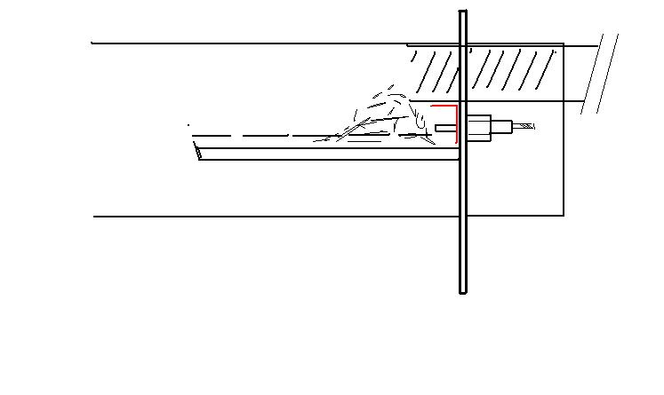

    VAV78 dijo: [en lo que te refieres a el lugar donde hubicar la resistencia te doy la razón,pero concretamente en el tuyo y claro,siempre como consejo,yo intentaría sacarla de la cámara de combustión,sólo deberías dejar dentro 3-5mm como max. aparte veo que como casi todo el mundo has tenido problemas con la métrica de la rosca del calentador,esto lo puedes solucionar acoplando una corona de 20mm de las que se utilizan para taladar azulejos].
    Quiza no se ve bien pero si te fijas en la parrilla que no tiene el encendedor verás que la rosca está hecha, es la misma que tiene el calentador. Como bien dices la punta debe estar muy cerca pero no encontacto con el combustible, de hecho esa tuerca la he metido precisamente para suplementar y alejar de los pellets la punta del calentador, aun así la boca del tubo del sinfin sale como 15 mm sobre ésta para dejar entrar el aire en el corte en la parte inferior del tubo con el fin de evitar el retroceso de humos.
    Pero a pesar de todo tambien he previsto aunque todavia no le he terminado una arandela por la cara interior con un pequeño doblez que evite que al caer los pellets caigan y queden sobre el calentador, algo asi como muestra el dibujo
    además de esta forma se "aprovecha" el calor que genera el calentador, sin embargo dejandolo en la camara de aire practicamente se perderia.
    Por otro lado los agujeros para el paso de aire sobre y bajo la parrilla aun no se si son muchos, pocos grandes o pequeños (es que taladro en mano soy muy peligroso) pues aún no he adptado el sinfin y no he hecho pruebas reales pero en el caso de ser muchos o grandes siempre puedo tapar alguno con un tornillo haciendole una rosca o mejor aún cerrando el paso de aire con el regulador de que dispone el quemador.
  24. #1299
    VAV78 está desconectado Forero
    feb 2013
    ESTACION DE SALINAS
    97
    Cita Iniciado por juancar269 Ver mensaje
Nombre: encendedor.JPG
Visitas: 1167
Tamaño: 18,3 KB
    Ok,ahora he visto la rosca en el ordenador ,antes lo vi en el movil,ya te digo excelente.Yo de todas formas le dejo la punta del calentador en contacto con el combustible,probe sin contacto y tardaba mucho en encender y eso que le puse esmero al invento pero nada en contacto es mejor para mi gusto.Decirte que si haces las pruebas con calentador puedes conseguir que te dure mucho,yo la verdad es que solo he quemado uno que me dejé encendido mas de 4 horas y el segundo ahí esta dura que te dura en fin cada maestrillo con su librillo.
    Bueno ahora subo unos videos un saludo
    ESTA ULTIMA PARA LA CENA QUE NO VA A SER TODO CHUPAR CARBONILLA

    Ese quemador VAV78, ya esta listo para ponerlo en la caldera y subir otro video con el instalado.
    Las pruebas las has echo con pellet y cascara triturada?
    Sabes que potencia maxima le daras?
    Buen trabajo compañero.
