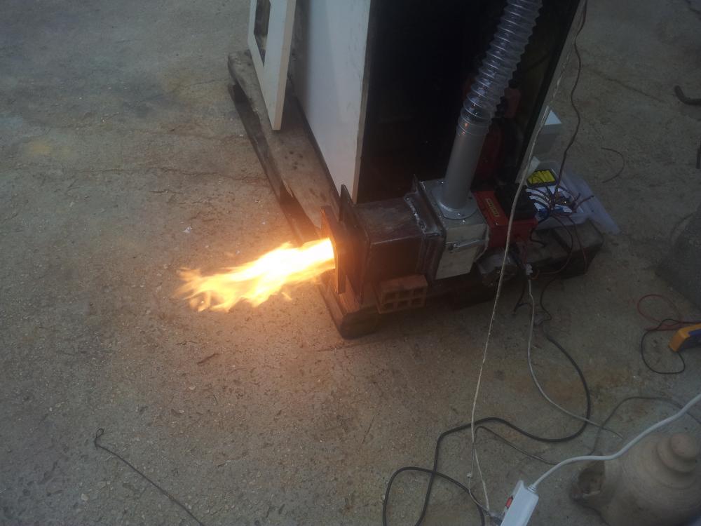

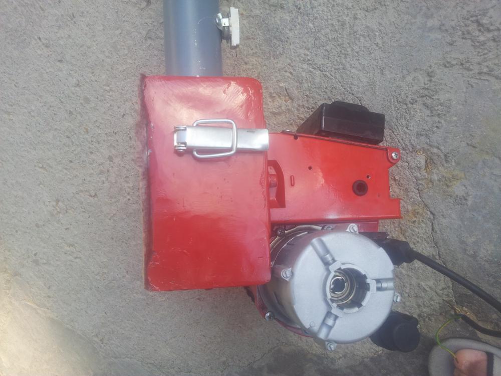

    Mi quemador casero.
    Última edición por pegotes; 13/08/2013 a las 00:20

    Enhorabuena Pegotes, ya nos iras informando de los detalle de las pruebas.
  15. #1040
    jrodi está desconectado Forero
    feb 2010
    asturias
    138
    Muy bueno Pegotes
    Es comercial o lo has fabricado tu?
    Si es asi como conseguiste utilizar el ventilador de tu caldera con su electronica?
    saludos.

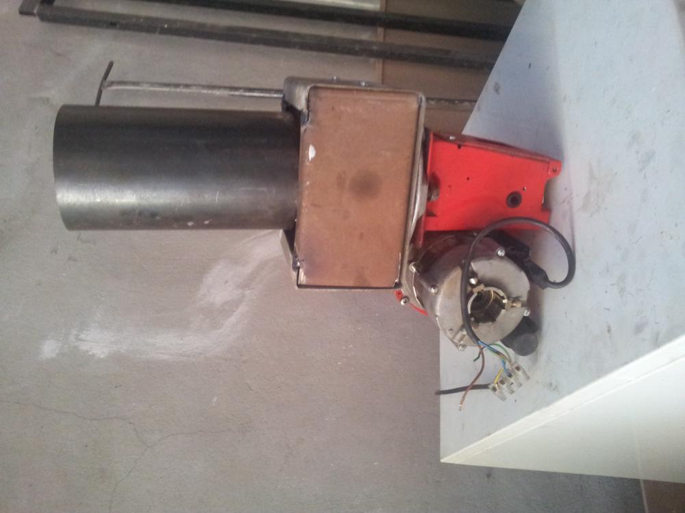

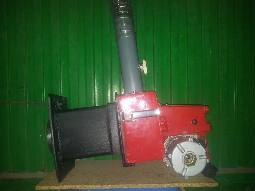

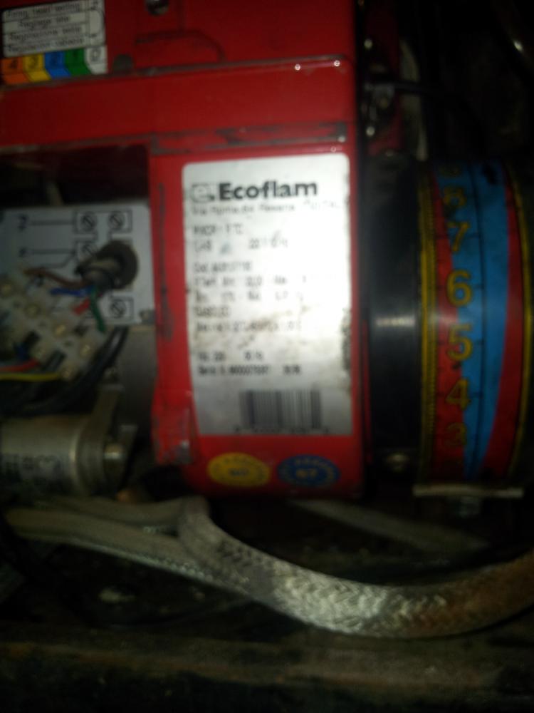

    Lo he modificado yo, y todabia estoy haciendole cosas.
    En cuanto a la electronica estoy haciendolo con arduino.
    Con arduino me queda todabia mucho.
    Haber si ivanvalero nos echa una mano con su programa.
    El quemador era un ecoflam minor 1r.

    Tienes dibujos o algo de como lo fuiste desmembrando y acoplando?, tengo uno que no utilizo y me parece mejor que el que uso en la actualidad
    Gracias, saludos

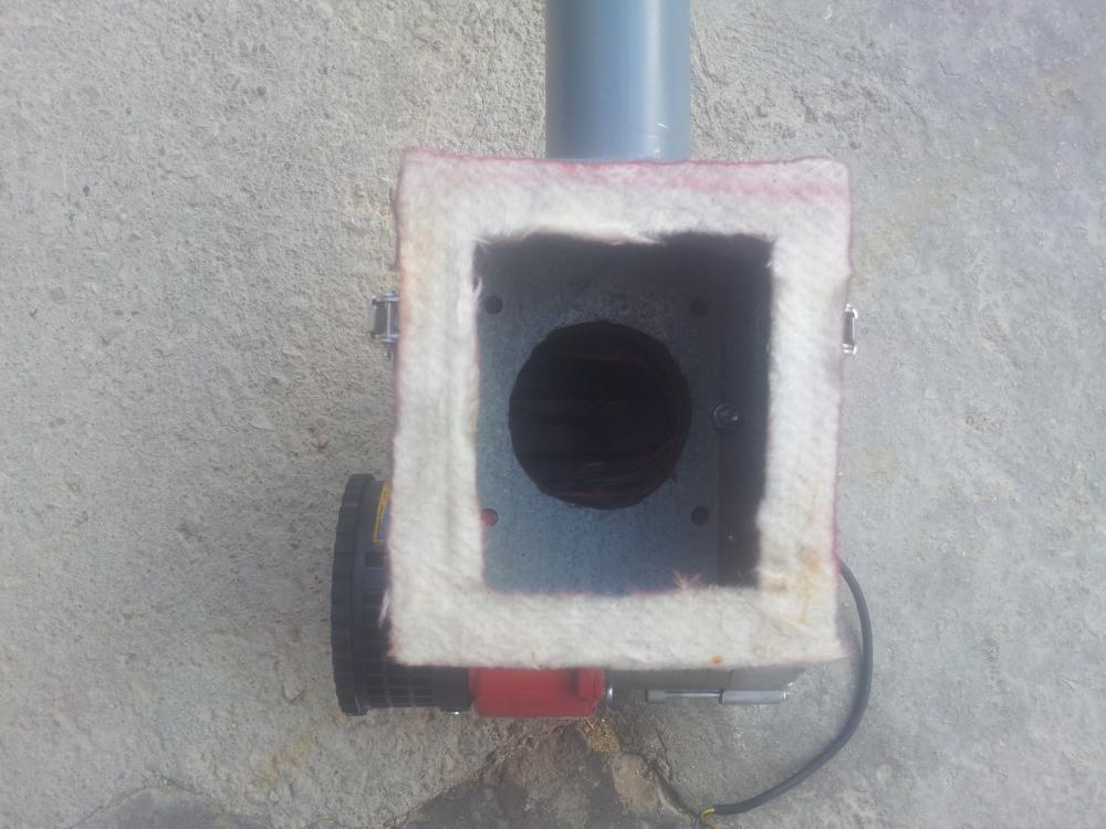

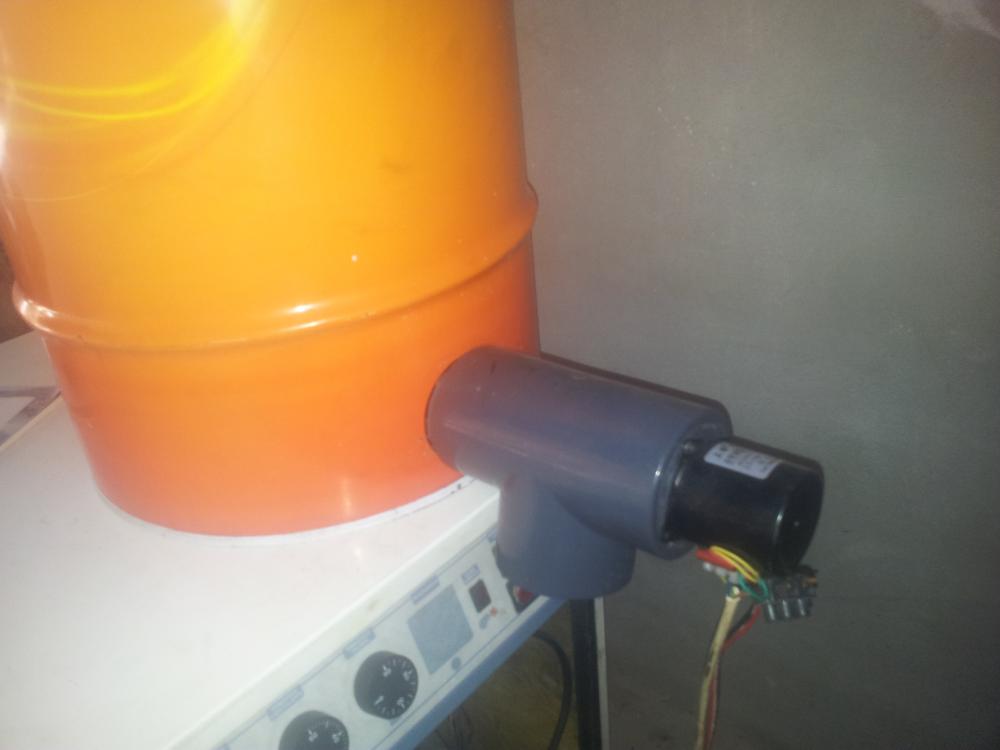

  24. #1049
    Avatar de pegotes
    pegotes está desconectado Forero
    dic 2012
    spain
    118
    Caja entre el ventilador del quemador antiguo y el cañon de este nuevo.
    En la parte superior se ve el tubo de alimentacion de pellet de 6 cm de diametro.
    tiene unas medidas de 19 cm de alto, 16 cm de ancho y 11 cm de fondo

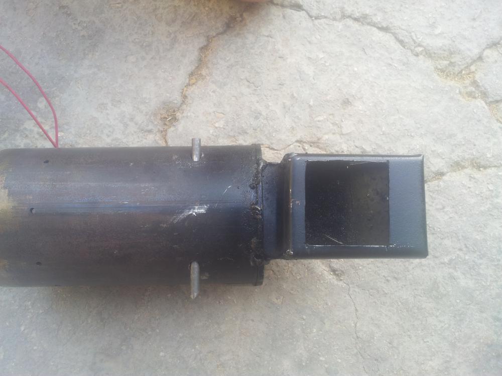

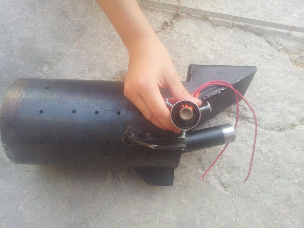

    El cañon del quemador tiene 21 cm de largo por 11,5 cm de diametro
    Detalle de la resistencia de encendido de 220v y 250W.

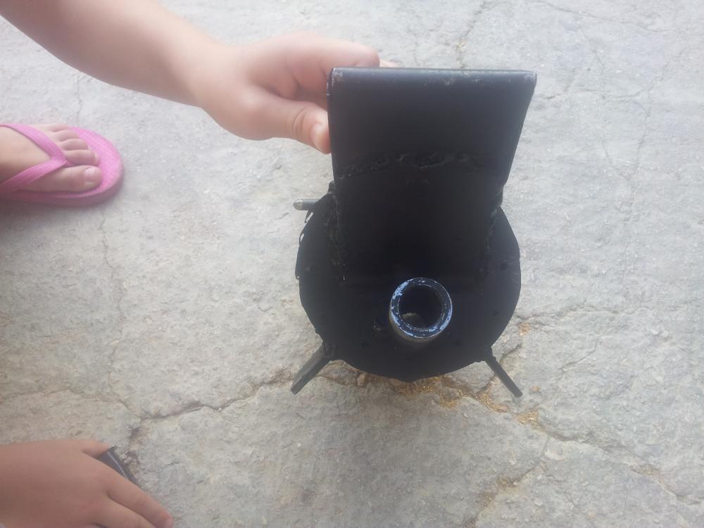

    Detalle de la entrada de pellet al cañon.
    Parte trasera del cañon donde va colocada la resistencia.
    Un invento para que los pellets cuando caigan del deposito no salgan disparados fuera del quemador.
    Tubo de conexion a la caldera, es cuadrado de 14 cm por 14 cm y 18 cm de largo.
    Deposito provisional con el motor ya montado de 220v y 2.5 rpm. Tubo y te son de PVC de 75.
