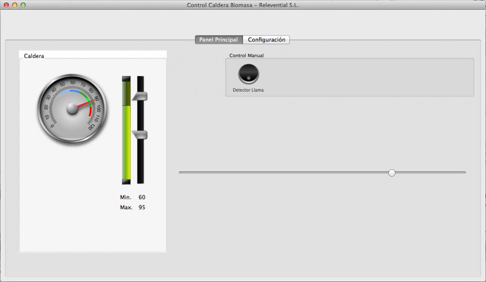

    Soy nuevo en el foro, así que un saludo a tod@s, tengo en proyecto un quemador de cascara de almendra controlado completamente por arduino, el arduino se controlara a traves de ethernet tanto para modificar parametros como para ver lecturas de sensores y para poder activar y desactivar por el propio programa o desde android, me gustaría hablar con jose, ya que soy programador pero de calderas solo tengo alguna idea para ir viendo todo lo que podemos añadir.
    Un Saludo.

    Ya estoy empezando...
    Aporte de ideas????!!!
    Miniaturas adjuntadas Miniaturas adjuntadas Quemador de biomasa casero-programacionqtbiomasa1.jpg

    La idea es:
    *Sonda Temperatura Caldera
    *Sonda Seguridad Temperatura Caldera
    *Sonda lambda o Temperatura Humos o las 2
    *Sensor Ultrasonidos para medición de nivel actual de la tolva.
    *Sirena Alarmas (tolva vacía, sobrepasados niveles máximos, lo que queramos)
    *Fotocelula llama.
    *Control resistencia.
    *Control de 2 ventiladores turbina de PC o Ventilador de interior de un coche que suele ser turbina.
    *DS1307 o PCF8583 para control de tiempos "ya que el arduino solo funciona en bucle" , horario y calendario.
    *entrada y salida de termostato/s y bombas recirculación (DIGITAL)
    Si lo hiciéramos con sonda ext. cambiarian los termostatos a (ANALOG)
    ALGO SE MA OLVIDARA.
    Yo tengo el arduino ethernet pero segun vaya la cosa pasare al Mega con el Shield Ethernet.
    El arduino sera totalmente autonomo pero, se podra poner en modo manual para activar, desactivar todo a traves del programa conectado via ethernet el cual mostrara todos los valores actuales dig. y analog. de tolva, fotocelula llama, etc ... y ya que todo funciona via internete se podran enviar los avisos al email o android ademas de poder arrancar la caldera desde android o reprogramar horarios temperaturas y demas.
    Lo de android es para muy adelante por falta de tiempo.
    CASTELLS se me olvida algo???
    Cita Iniciado por domingop Ver mensaje
    Bien venido al foro ivanvalero estoy interesado en el tema arduino tengo uno pero no sé como programarlo. Pides aportes te comento algunas cosas que me gustaría controlar con arduino: el sinfín, ventilador en varias velocidades, resistencia de encendido, sonda landa (creo que se llama así) de momento creo que es eso si me acuerdo de algo más te lo comento.
    Una pregunta el arduino solo funciona en bucle?
    Por cierto, todos valores de sondas max min, tiempos de encendido, etc.. se prodra programar a traves del programa que estoy haciendo y llevo idea de poner gráficas y loger, si alguien sabe tratar los datos para saber si esta funcionando bien que me lo diga para incluir los calculos en el programa, por cirto el programa lo estoy programando en C++ con Qt y funcionara en linux, mac os, windows incluso en una raspberry pi, para poder poner un monitor tft de 7'' tactil y meterlo en el cuadro de la caldera, asi pofesional y to.
    Un Saludo.

    La sonda de seguridad seria una normal de seguridad con salida DIGITAL (como son normalmente un cierre y ya esta).
    Resto de sondas pueden ser NTC (Muy poco fiable en mediciones pero barata) o PT100 (Mediciones fiables, resistente, pero muy muy cara)
    La sonda lambda yo tampoco tengo idea de ponerla pero weno.
    El modulo de utrasonidos es un SRF02 que vale 13€ y es muy util para avisar y para parar toda la caldera para que no trabaje vacia.
    El tema del arduino es muy estable al = que zelio, yo en casa para el control de persianas y riego tengo un zelio SR3 B261FU pero para el acuario tenia un arduino y nunca se colgo ni hizo nada raro, tambien depende de la programacion al igual que zelio.
    El tema de los tiristores, triac o mosfet, con motores es una putada ya que hasta los variadores de frecuencia profesionales se joden con mirarlos. una pequeña subida de tension, o cualquier chorrada pufff, aun con iluminación se suelen joder, pero se podrá seguir usando la placa que tienes tu aunke buscare una solución por eso lo de 2 turbinas de pc o un ventilador de interior de coche (el que te mueve el aire de la calefaccion o A.A.C), la historia es separarlo lo que sea con optoacopladores por lo que pudiera pasar.
    Otra cosa el zelio tiene el microcontrolador ATMEGA128 y el arduino UNO ATMEGA328.
