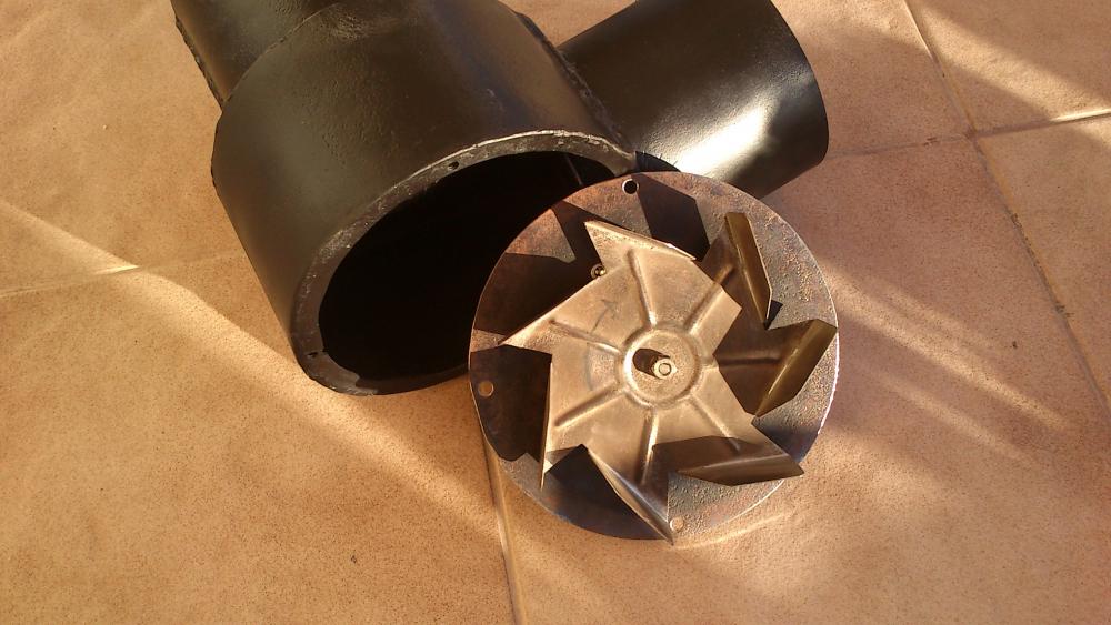

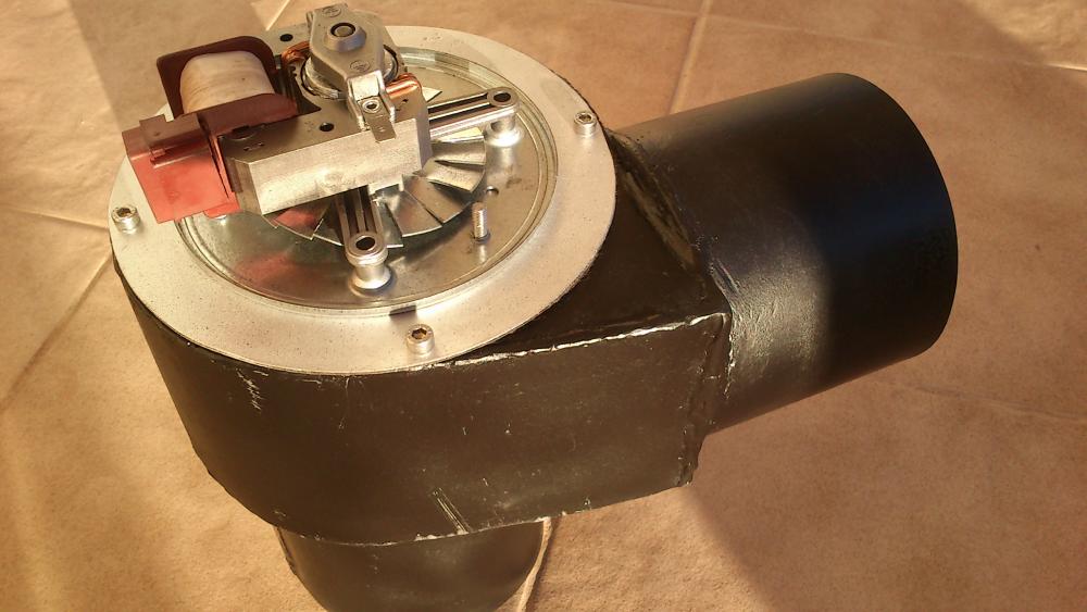

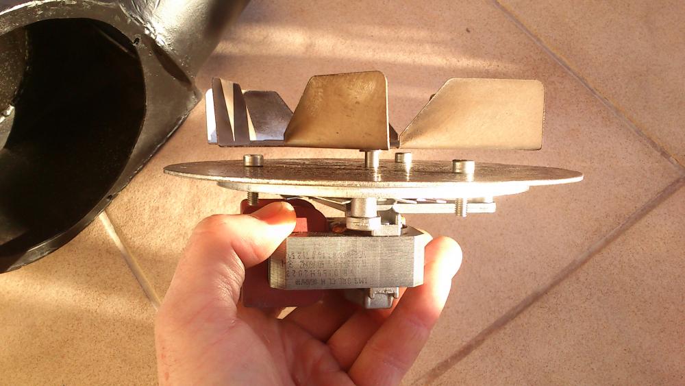

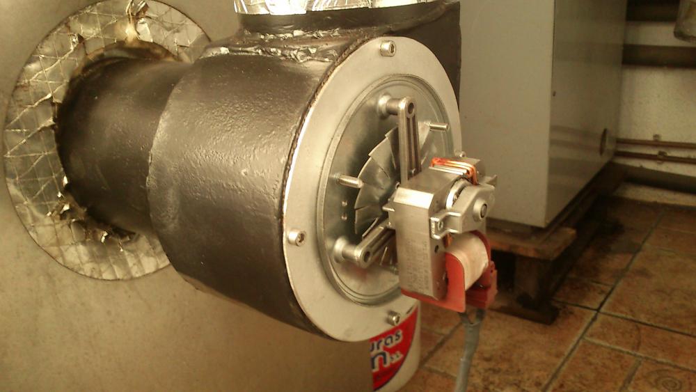

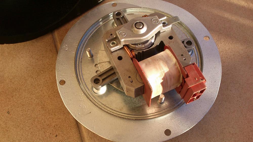

    Para los que tengais una caldera de gasoil con la camara de combustion pequeña muestro una forma economica y muy efectiva de subsanar el problema del aumento de la presion al meter una llama de mas volumen que la del quemador de gasoil, es producir una ligera depresion para compensar con un simple ventilador de los que se utilizan en los hornos domesticos para recircular el ahire caliente por todo el interior del horno,
    Quemador de biomasa casero-dsc_0130.jpgQuemador de biomasa casero-dsc_0131.jpgQuemador de biomasa casero-dsc_0132.jpg
    Quemador de biomasa casero-dsc_0133.jpgQuemador de biomasa casero-dsc_0134.jpgQuemador de biomasa casero-dsc_0136.jpg
