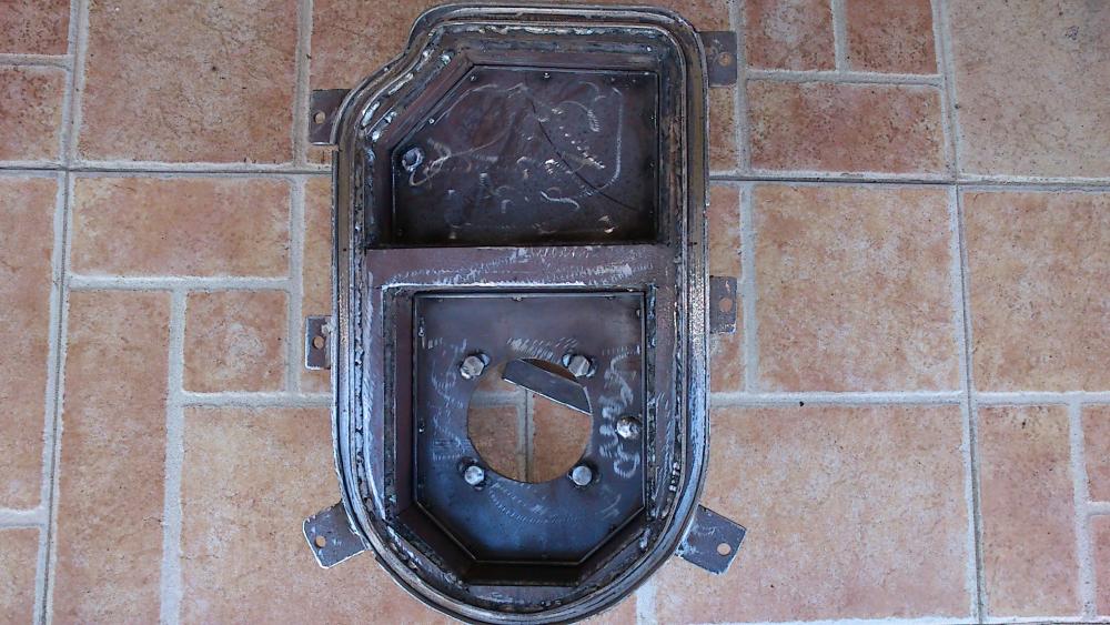

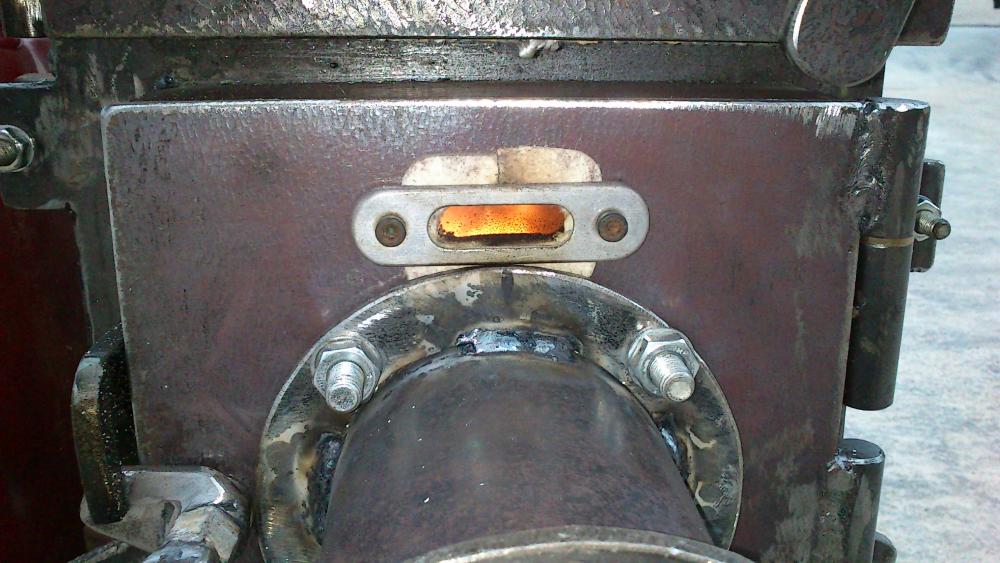

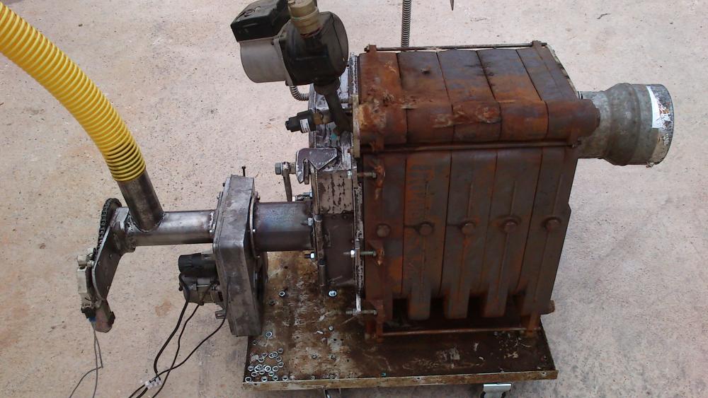

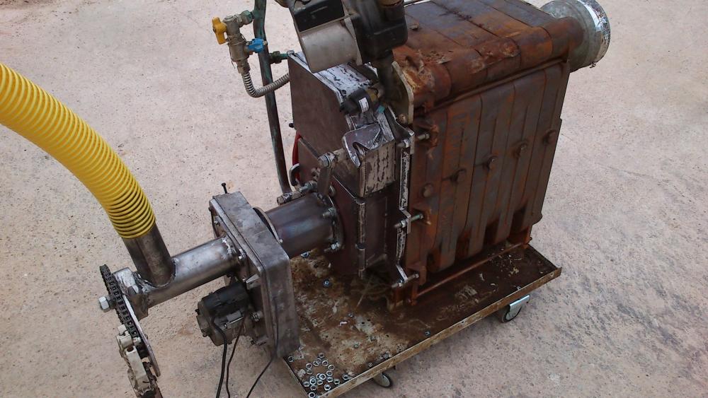

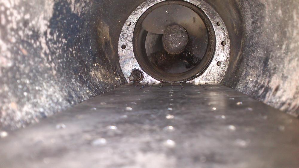

    Buenas,
    pongo mas fotos del quemador reconvertido casi terminado,

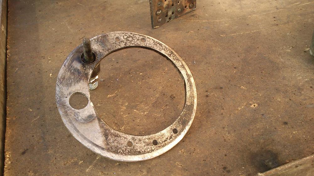

    Quemador de biomasa casero-dsc_0033.jpgQuemador de biomasa casero-dsc_0037.jpgQuemador de biomasa casero-dsc_0034.jpg

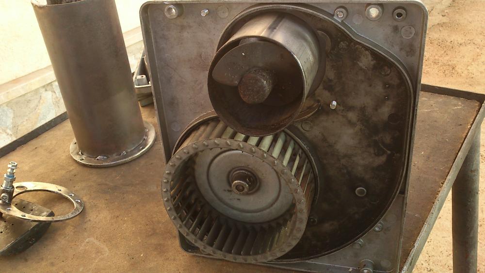

    parte interna donde se be el ventilador centrifugo la resistencia de calentador,mas economica y parece que sera mas duradera y la pieza mas simple pero la mas puñetera con esta ya e fabricado ocho hasta dar con las medidas exactas de entrada aire.
    Quemador de biomasa casero-dsc_0036.jpgQuemador de biomasa casero-dsc_0039.jpg

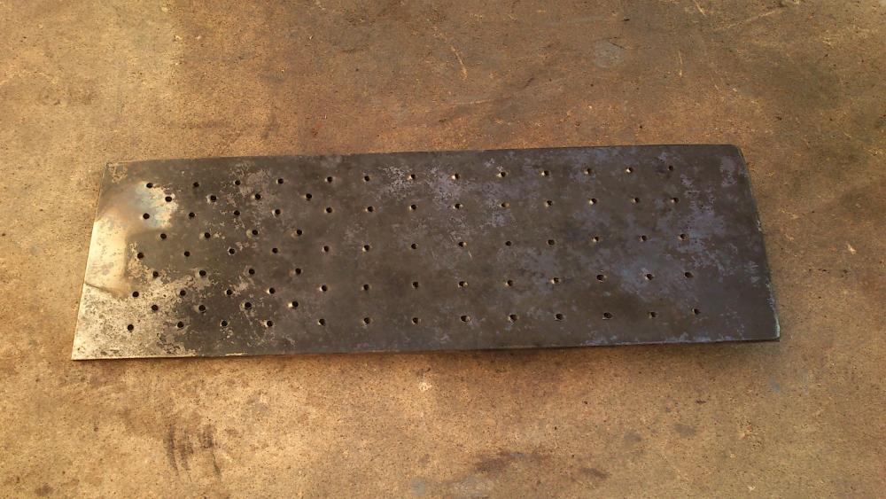

    parrilla con los pasos de aire de 2mm,la camara de combustion esta formada por un tubo de 100 de diametro x 300 de largo, a la izquierda se asoma la resistencia.

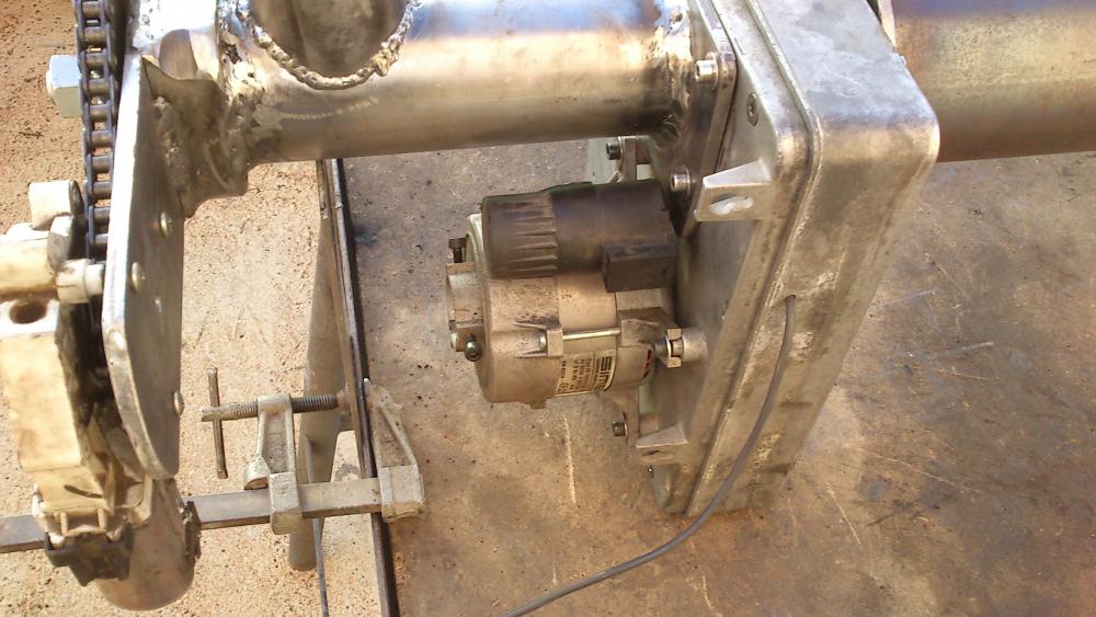

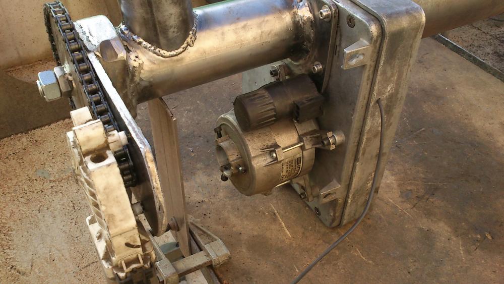

    Quemador de biomasa casero-dsc_0041.jpgQuemador de biomasa casero-dsc_0042.jpgQuemador de biomasa casero-dsc_0043.jpg
    conjunto sinfin con motor de elevalunas de Opel terminado,arrastra de sobras orujillo,pellets y cascara de almendra.

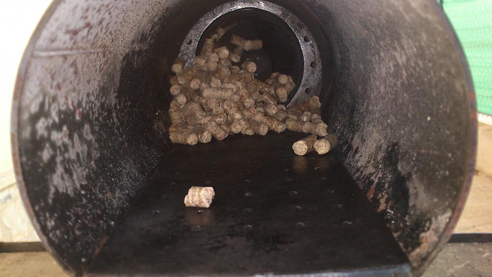

    Quemador de biomasa casero-dsc_0044.jpgQuemador de biomasa casero-dsc_0049.jpgQuemador de biomasa casero-dsc_0054.jpg
    quemando pellets,pruebas realizadas con orujillo,cascara de almendra y pellets con todos quema perfectamente pero con el orujillo se nota que tiene mas poder calorico.
    Quemador de biomasa casero-dsc_0055.jpgQuemador de biomasa casero-dsc_0056.jpg

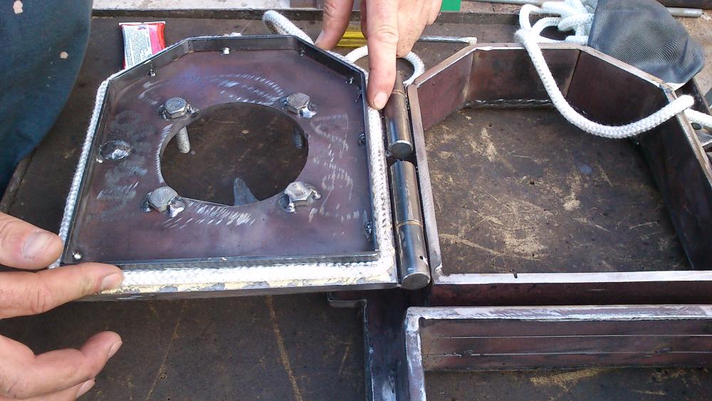

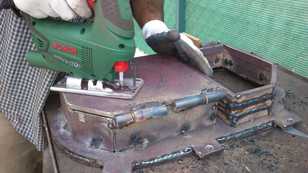

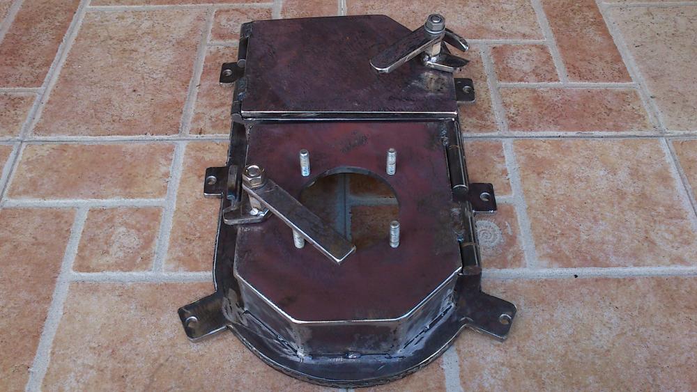

    ahora toca fabricar la tapa para colocar el quemador,un marco de chapa de hierro de 10mm de grosor con dos puertas con bisagra revestidas interna mente con refractarios, una para el quemador y la superior para limpiar el intercambiador y en la parte inferior un cajon para sacar las cenizas,
    el fin de semana que viene os dare mas detalles.

    Impresionante el trabajo josep, eres un manitas.
    Este fin de semana he probado el mío en la caldera, la he puesto a 75 grados con los radiadores para probar que tal y la verdad es que estoy sorprendido de lo bien que ha ido.
    Josep, si tienes problemas con el motorcillo del elevalunas prueba con uno de limpiaparabrisas, es el doble de fuerte, tambien el doble de grande lo que es el motor, el reductor es mas o menos igual que el del elevalunas.

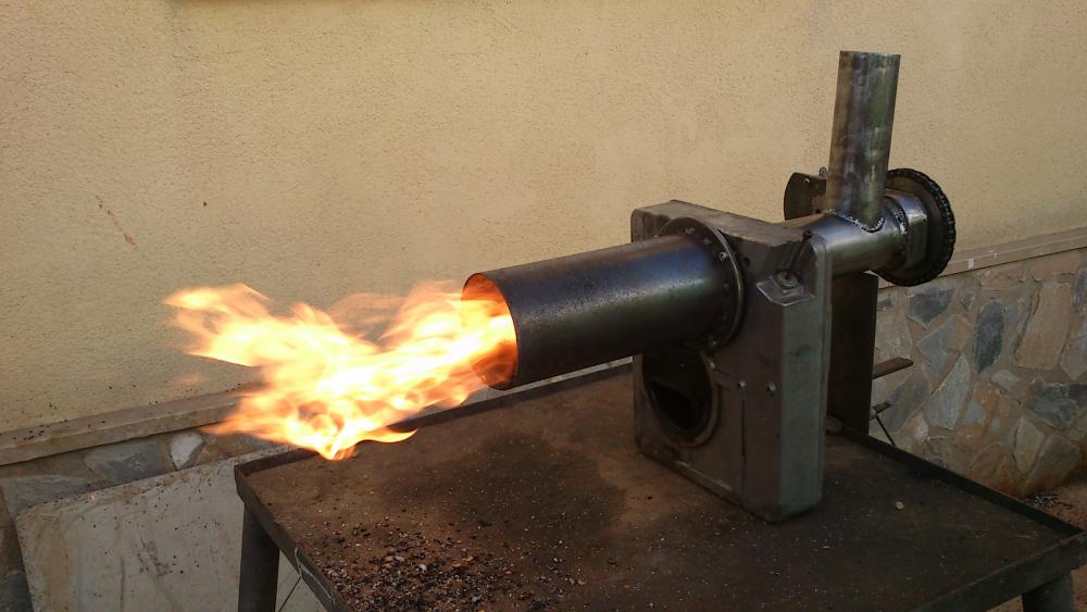

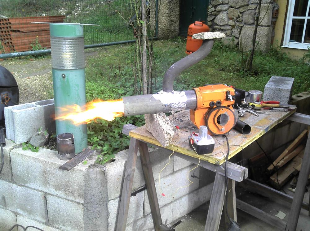

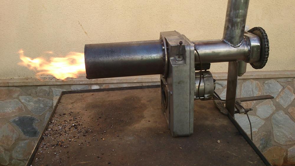

    Hola... hoy probé el quemador con un tubo mas largo de 30 cm de largo por 98 mm de boca y mas o menos como tendría que quedar al final, tengo una buena llama pero no consigo quitar el retroceso de llama por el tubo de carga de pellets, alguien tiene una idea o será mejor plantearlo como Josep y meter directamente el sinfín en la cámara...
    Un saludo...
    hola Josep, una pregunta la cámara de combustión que utilizas ba sobrepuesta a la entrada del sinfín??, la parrilla que utilizas cubre el largo de la cámara de combustión dices un tubo de 30 de largo la parrilla también?? y la final a este sistema que utilizas hay implantarle otro sinfín donde este la tolva para evitar el contacto del quemador con la tolva por retroceso de llama...
    un saludo...

    Hola Huracannovo.
    Mi primer intento de quemador era muy similar al tuyo, con alimentacion de hueso por gravedad, mientras funcionaba el soplador muy bien porque ho habia retroceso de llama, pero en cuanto parabas el soplador la llama retrocedía por el tubo de alimentación.
    Al final hice uno como el de josepcastell, el sinfin mete por detras el hueso y como el tubo del sinfin está lleno de hueso, la llama no puede retroceder, además cuando apagas el ventilador y falta el aire el hueso se apaga solo enseguida.

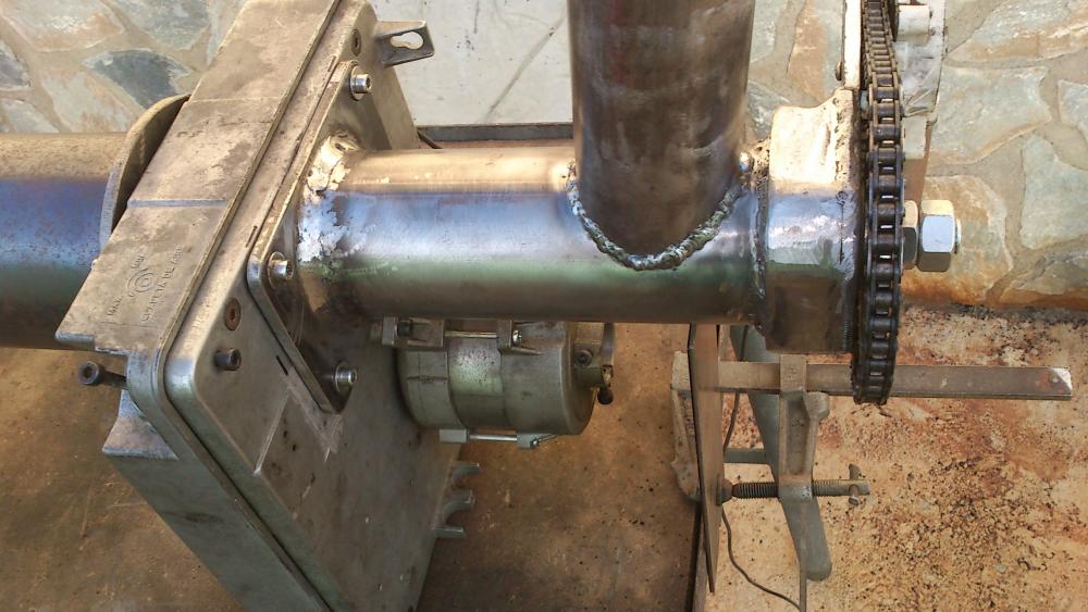

    Buenas,
    en mi caso yo planteo el quemador con alimentacion directa del sinfin por las caracteristicas del combistible que utilizo (orujillo),en una de las fotos ultimas se ve claramente la camara de combustion con el tubo sinfin,
    la parrilla tiene la misma medida 30 cm,la idea es poner una tolva y la alimentacion al quemador se realice por gravedad en tal caso tendre que poner un sinfin de 4o5 metros para llenarla desde el remolque.

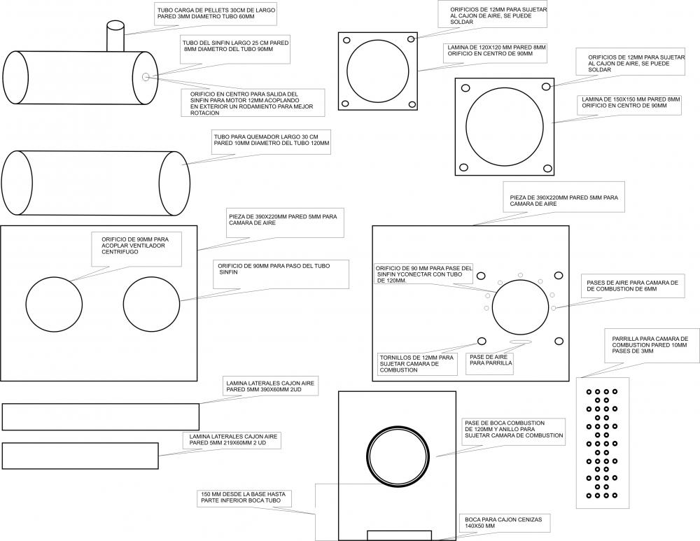

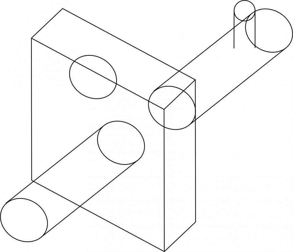

    HOLA
    ACABO DE HACER UN MODELO DE COMO DEBERÍA QUEDAR EL QUEMADOR ECHARLE UN VISTAZO HABER SI ENCONTRÍIS ALGÚN FALLO
    EN EL PLANTEAMIENTO O ALGUNA IDEA......
    UN SALUDO...
    Última edición por HURACANNOVO; 14/10/2012 a las 05:02

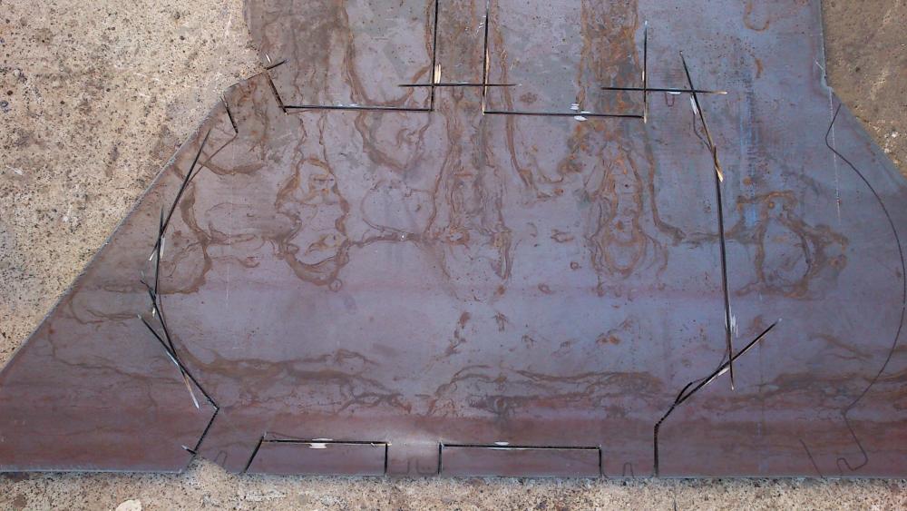

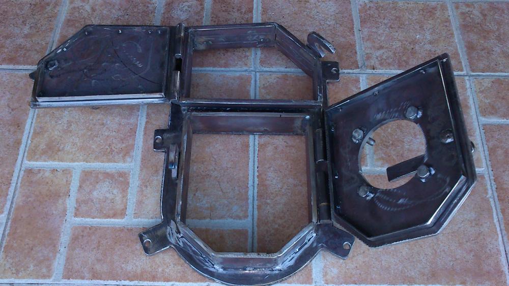

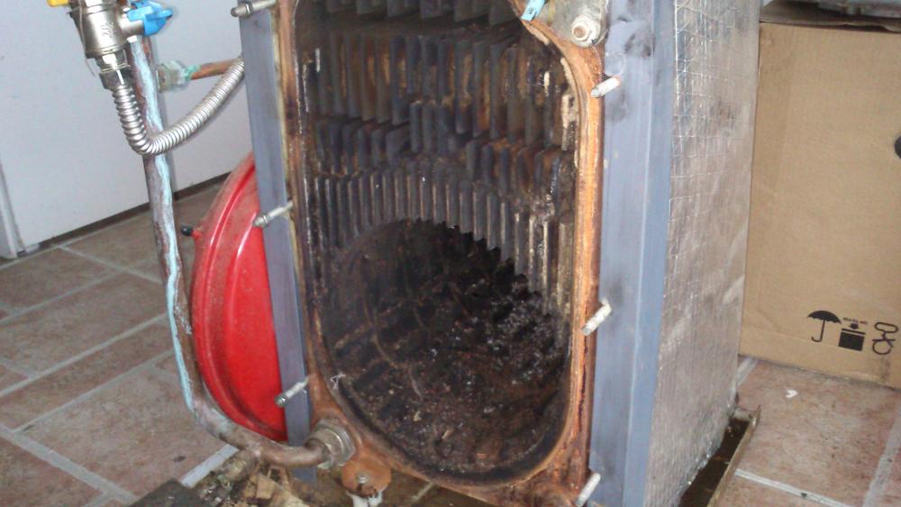

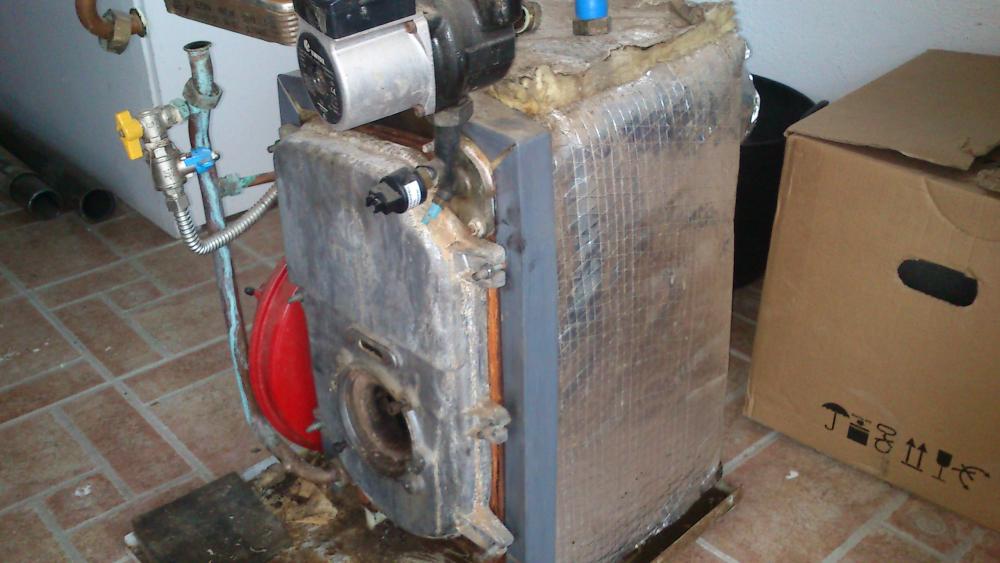

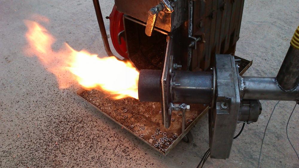

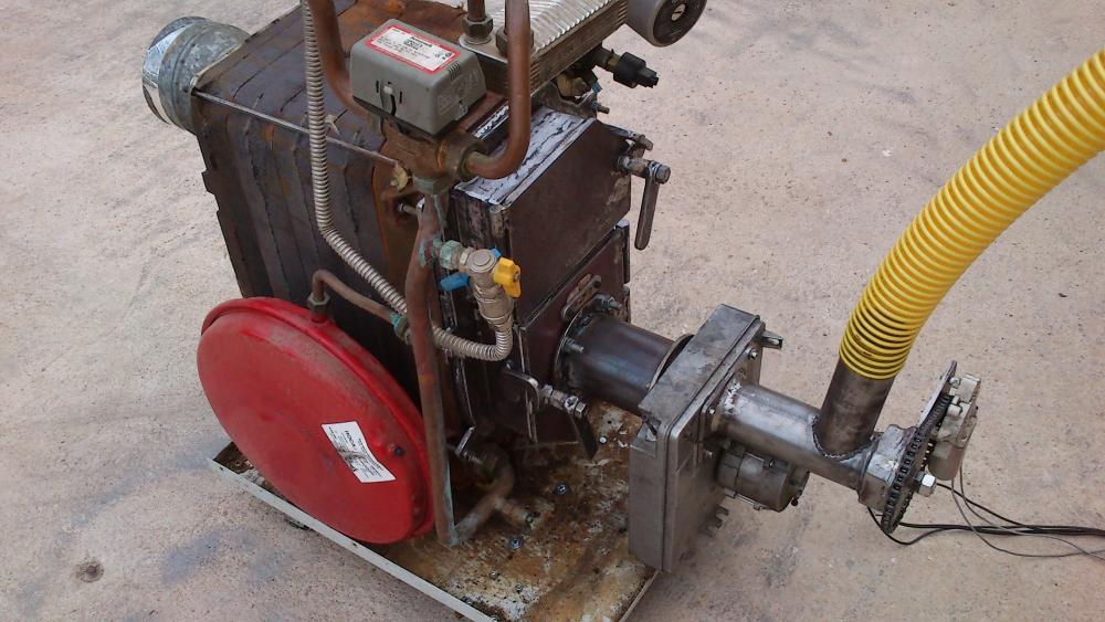

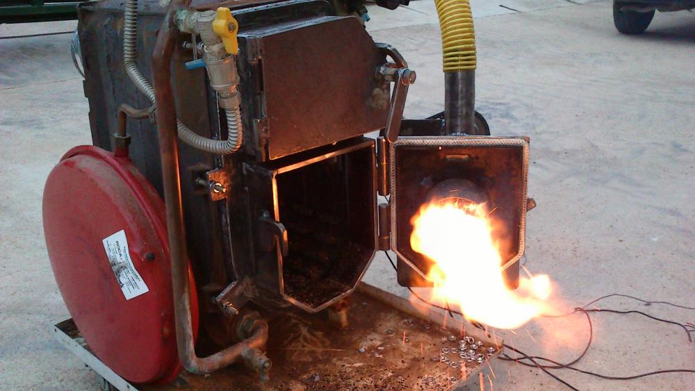

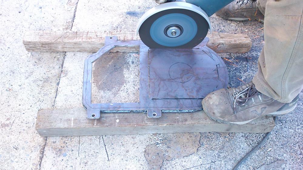

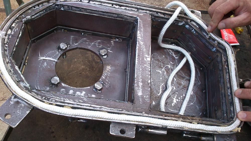

    Os pongo al dia de los avances del fin de semana,
    Quemador de biomasa casero-dsc_0020.jpgQuemador de biomasa casero-dsc_0022.jpgQuemador de biomasa casero-dsc_0024.jpgQuemador de biomasa casero-dsc_0028.jpg
    primeros pasos cortar chapa de 8mm y soldar,
    Quemador de biomasa casero-dsc_0025.jpgQuemador de biomasa casero-dsc_0033.jpgQuemador de biomasa casero-dsc_0031.jpgQuemador de biomasa casero-22.jpg
    pegado del cordon de fibra de vidrio con cola refractaria,
    Quemador de biomasa casero-dsc_0034.jpgQuemador de biomasa casero-dsc_0036.jpgQuemador de biomasa casero-dsc_0037.jpgQuemador de biomasa casero-dsc_0038.jpgPulsa en la imagen para verla en tamaño completo
Nombre: DSC_0038.jpg
Visitas: 1112
Tamaño: 94,7 KB
    apunto para encender y comprobar si ay fugas de humo por las juntas de la tapa,
    Quemador de biomasa casero-dsc_0042.jpgQuemador de biomasa casero-dsc_0049.jpgQuemador de biomasa casero-dsc_0046.jpg
    la prueba se a realizado en tan solo cinco minutos con la llama en el interior de la caldera, se encuentra sin agua y solo era para comprobar la estanqueidad de las juntas.
    la fotocelula si sirve o almenos yo la utilizare en el quemador actual.
