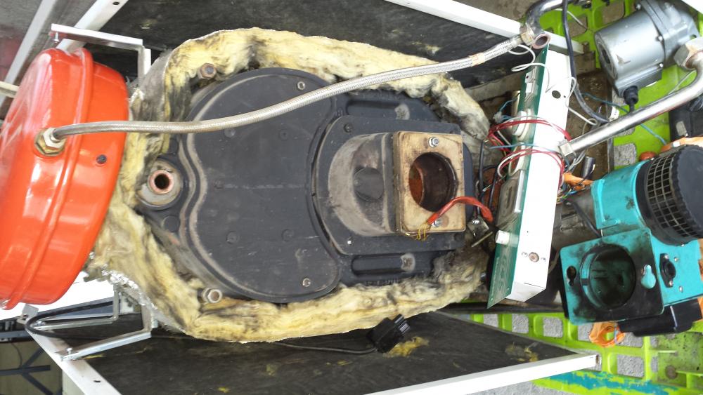

  8. #1758
    spanicu está desconectado Forero
    feb 2014
    26
    Cita Iniciado por spanicu Ver mensaje
    Hola a todos,como comente ayer me inicio en esta labor de hacerme mi quemador,me venden de segunda mano una Hergon G 45 en 130 leuros y una Quemoil INS 20 en 140 ,mi casa es de 100 m2 en dos platas,primero no serán muy grandes , según alguien aquí tiene estos modelos y son practicos para convertir a pellet.Gracias .
    Archivo adjunto 9725 Esta es la foto de la quemoil INSO 20 ,se le podre agrandar la entrada del quemador? o incluso hacer una puerta para limpieza de intercambiadores,esa es mi gran duda,a ver si alguien me ayuda o tiene una similar.gracias
    Al final he comprado la Hergon G45 ,es hierro fundido y tiene dos accesos,uno a la cámara de combustión y otro a los intercambiadores superiores,pienso hacerle dos puertas una para el quemador con cajón recoje cenizas en la parte inferior y otra para poder limpiar los intercambiadores (la de arriba),bueno cuando la desmonte lo definiré , la verdad que estoy contento con la compra ya que fueron solo 130 euros aunque no pienso aprovechar casi nada ya que estoy haciendo toda la instalación nueva, bombas de recirculación electrónicas (ACS,circuito radiadores y de deposito de inercia-caldera) y demás circuitos de protección creo que es un buen cuerpo de caldera.Por otro lado alguien a comprado estas resistencias AC 220V 300W 10mm x 100mm Cartridge Heater Heating Element Jmzdo | eBay se que la pusieron aquí pero no se si dan buen resultado.Hoy he terminado de soldar mi deposito de inercia de 200 litros con chapa de acero negro de 2mm,tambien los tubos de hierro roscado,manguito 3/4 para anodo de mg ,de 1/2 para sonda y purgador,luego intentare poner fotos,solo me queda insularlo ,perdonjejeje ya me sale el spanglis,seguire contado....

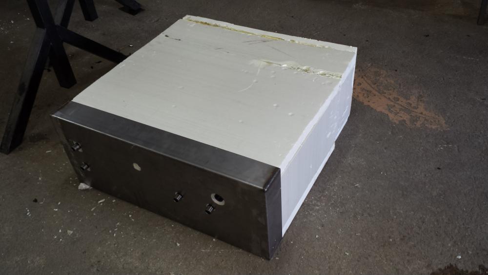

    Hola ya he desarmado mi caldera Hergon G45 ,os pongo foto,pienso ponerle bisagras con un cierre a las dos tapas frontales para facilitar mtto y limpieza,la del quemador tiene la boca de 90 mm,todavia no se si la voy a ampliar o la dejare asi ,el tipo de quemador que quiero hacer es con motor de alimentación en deposito superior y alimentación por gravedad al quemador desde el sinfín del deposito,la verdad que la potencia que necesito no es grande , al rededor de 12 KW,voy a poner un DI de 200 l (ahora cuelgo la foto)y un interacumulador de ACS de 120 l ambos con sus bombas individuales ,además de la bomba de la caldera (todas nuevas),si me dais consejos respecto a si ampliar la entrada del quemador o no lo agradeceré , para mi no supone un gran problema hacerlo prefiero escuhar la experiencia de los que han estado en mi caso.Ya he pedido las resistencias de 300 w/220 V con funda de aceroinox del enlace de ebay que puse en mi anterior entrada 3 Uds con gasto de envio unos 12 euros y pico ha ver que tal salen.bueno aquí van las fotos. saludos a todosQuemador de biomasa casero-hergon-g45.jpgQuemador de biomasa casero-deposito-inercia.jpg
    Hola ya he desarmado mi caldera Hergon G45 ,os pongo foto,pienso ponerle bisagras con un cierre a las dos tapas frontales para facilitar mtto y limpieza,la del quemador tiene la boca de 90 mm,todavia no se si la voy a ampliar o la dejare asi ,el tipo de quemador que quiero hacer es con motor de alimentación en deposito superior y alimentación por gravedad al quemador desde el sinfín del deposito,la verdad que la potencia que necesito no es grande , al rededor de 12 KW,voy a poner un DI de 200 l (ahora cuelgo la foto)y un interacumulador de ACS de 120 l ambos con sus bombas individuales ,además de la bomba de la caldera (todas nuevas),si me dais consejos respecto a si ampliar la entrada del quemador o no lo agradeceré , para mi no supone un gran problema hacerlo prefiero escuhar la experiencia de los que han estado en mi caso.Ya he pedido las resistencias de 300 w/220 V con funda de aceroinox del enlace de ebay que puse en mi anterior entrada 3 Uds con gasto de envio unos 12 euros y pico ha ver que tal salen.bueno aquí van las fotos. saludos a todosPulsa en la imagen para verla en tamaño completo

    Se me ha olvidado decir que voy a utilizar el ventilador que trae el quemador que ya he desmontado y probado.
  15. #1765
    ene 2013
    Ubeda
    111
    Mi experiencia fabricando un quemador es nula, pero tengo un Ferroli y he visto alguno más. Todos tienen un diámetro mayor. Me parece que 90 es poco. Si pudiera, yo le daría 120 o 130.
  16. #1766
    antorchero está desconectado Forero
    dic 2013
    sabadell
    73
    desarrolla primero el quemador construyelo y afinalo cuando funcione con un nivel aceptable le adaptas la tapa , no hagas el quemador a medida de la tapa sino todo lo contrario.

  19. #1769
    feb 2014
    26
    Gracias por vuestros consejos, creo que debe ser mas grande y además antorchero tiene razón primero voy a mirar los materiales que dispongo ,luego cual quiero hacer que pueda entra en el ancho que dispongo y el maximo tamaño que puedo conseguir modificando la boca de entrada a la cámara y luego adapto la boca al quemador.Me pondré con ello en cuanto pueda,solo me falta conseguir un motor reductor para la alimentación ,estoy buscando uno de 220 V ya que no me gustaría tener que alimentar nada con otra tensión que no sea 220 V,si sabeis de alguno que se pueda compra por internet lo agradecería,mi alientación va a ser directa desde el deposito de pellets (unos 50 o 60 KG) y la toma de pellet con el sinfín va a ser inferior y descarga al quemador por gravedad,ya mañana me llega el Naturela y a primeros de Marzo las resistencias.
  20. #1770
    sergio04 está desconectado Forero
    feb 2012
    En un lugar de la Mancha
    255
    Vas a tener que agrandar la entrada del quemador, pero sigue el consejo de antorchero y haz el quemador primero. Respecto al motoreductor, dependera de lo largo del sinfin. Los hay en ebay chinos de 15w a 10rpm a unos 30 o 40€. Yo lo pille a china a traves de un intermediario por 80€ en china. Es de 25W y 10rpm. Luego los tienes en españa por unos 120€. Mas atras hay mas información.
    Si lees mas atras veras que hemos hablado de unas resistencias ceramicas. Yo tengo de las dos, y te aconsejo las ceramicas. Te olvidas de que se joda por tenerla demasiado tiempo encendida y consumen mucho menos.
