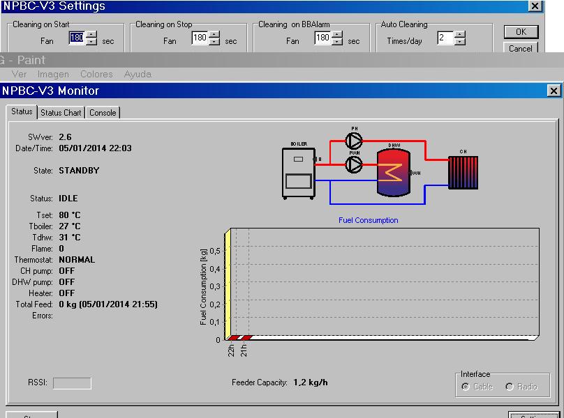

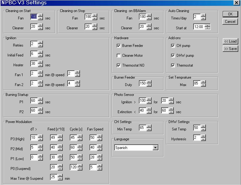

    Buenas aqui estoy de nuevo, antes de nada comentar que efectivamente teniais razón sergio04 y compañia, al error era del sensor de llama en el sinfin, lo he puenteado y tema solucionado.
    He realizado una primera prueba y estos son los resultados con estos ajustes:
    Quemador de biomasa casero-ajustes2.jpg Quemador de biomasa casero-ajustes.jpg decidme que os parecen.
    1º.- Tras la puesta en marcha la limpieza y acto seguido la carga inicial que pese a haberlo ajustado no logro que cargue la cantidad necesaria sino que carga bastante mas de lo necesario (es cuestion de ajuste) a ver si doy con el ajuste necesario (he modificado los 3,6 kg que vienen por defecto a 1,2kg a ver si es eso, tengo que probarlo)
    2º.- El encendido lo hace bastante bien, en 90 segundos mas o menos tengo llama, primero la resistencia sola, luego con ventilador. En el primer intento me dio problemas pues la fotocelula estaba muy baja y la tapaban los pellts, un taladro mas arriba y solucionado, decir que para encender uso un calentador de coche usado, (no podre usar la resistencia ceramica en este quemador salvo que deje fuera el trozo mas gordo, una putada)
    3º.- Despues del encendido inicial va subiendo de nivel hasta llagar al dos, al tres y queda estabilizado observando restos inquemados en el suelo además de llama corta (unos 5 cm fuera del borde del cañon, dado que los inquemados son causa de mucha velocidad de ventilador solo puede ser por poco combustible o parrila muy larga, tengo que probar a meter algo mas a ver si se estira o tendre que cortar unos 3 centimetros la parrilla. Por lo demas todo bien.
    4º.- Durante la prueba he ido calentando y enfriando los sensores de temperatura para verificar si arrancan y paran las bombas de calefaccion y agua caliente, en lugar de las bombas he usado dos contactores para las pruebas (es mas que aconsejable usar contactores para ellas pues solo uno de los tracs tiene disipador, si una se frena sube la intensidad y su triac casca) el resultado ha sido satisfactorio.
    5º.- No he tenido la picardia de calentar la sonda para forzar un apagado al relenti, en su lugar he usado el modo Stop desde la pantalla del controlador, ahi, en el apagado es donde se produce a mi juicio el fallo, de nuevo el sinfin vuelve a meter combustible sin parar y a la vez el ventilador se pone al 100% ¿eso no deberia ser asi, verdad?
    A alguien que haya hecho pruebas con el controlador le ha pasado esto? o ¿podria probarlo?
    El video aqui:

    Yo estoy haciendo pruebas y no me ha ocurrido nada de eso, se ha apagado bajando de potencia.
    Me da la impresión que solo tienes un sin-fin en el quemador, pero el que regula la alimentación no es este sino el del silo, el del quemador cuando esta apagando funciona continuamente con el ventilador al 100% mientras que el otro esta parado. Si es este caso, el del quemador debes conectarlo en el lugar de el del silo.
    Espero pueda ayudarte
    Acabo de ver el vídeo que has puesto, y seguro que ese es el problema, prueba a conectarlo en el del silo y quita el visto de sinfín quemador.

    Muchas gracias, efectivamente solo tengo un sinfin, el del quemador que es el que mete combustible a la parrilla, el combustible como puedes ver cae por gravedad al principio del sinfin desde una pequeña tolva casera de 8 litros que en realidad es una garrafa de agua invertida que ajusta perfectamente en el tubo de 50mm.
    Dispongo de casi dos horas, lo voy a probar ahora mismo y cuento.

    Efectivamente, tenias razon tenia conectado el sinfin a la salida del sinfin quemador, cambiandoplko a l otro de la tolva ya regula correctamente.

    Ami también me paso. la explicación que le di es que el sinfín quemador es secundario, va mas y lo explica.
    Creo que mueve para que no tenga nada en el interior de ese sinfín.
    Lo cambias como yo hice y listo.

    Me olvidé de decirte que debes averiguar la cantidad de Kg que puede suministrar en una hora e introducir el valor en el lugar correspondiente como y que realmente es el alimentador de la tolva aunque este situado en otro lugar.

    el ventilador que yo uso es el de sodeca cmp-38 2m/p 100w. En maxima potencia unos 4.1 kg/h lo tengo al 45% y la salida de humos no llega a 130ºC ¿que temperatura de humos esta bien para quemar esa cantidad de pellet?¿o que temperaturas estais trabajando vosotros?.
    cuando pregunté lo del valor 50 en lo MAX_DUTY del archivo .INI del softwar de ¡l controlador me ha contestado esto:
    Dear Juan,
    MAX_DUTY scales the vertical axis of the graphics. The formula for the maximum value for the consumed pellets per hour that the graphics displays is:
    Fuel Consumption Max =Feeder Capacity * MAX_DUTY / 100 .
    Best regards,
    Atanas.
    Con lo cual le daré un valor de 100 porque el software me cuenta por debajo de lo que consumo.
    Después de menos de una semana he recibido las resistencias chinas me pondré también conel enfundado ya os contaré.
