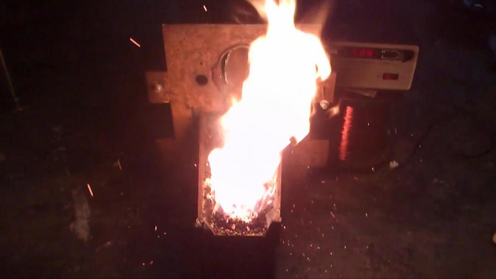

    Cita Iniciado por jwladi Ver mensaje
    Guay, gracias josep. Estoy en ascuas (nunca mejor dicho)
    Hola, este es el enlace saludos.
    Miniaturas adjuntadas Miniaturas adjuntadas Quemador de biomasa casero-fotograma-grabado-1.jpg

    Joe que bien se te enciende. Antes de que lo regules en el video, supongo que está al máximo, lo que son unos 180 m3/h. El extractor que tengo yo da unos 140, así que por ahí andará. Voy a mirar bien como está hecho el acceso del aire, porque veo que tu pones agujeros, y yo lo estoy pasando directamente por un tubo de 120 mm abierto por el otro extremo. De todas formas tengo varios ventiladores de 12v, miraré el caudal que dan, a ver.
    Bueno ya tengo la resistencia de 600W, 17 € en una tienda de repuestos (bastante carilla, por cierto). En lo que tengo la chapa para hacer un modelo de quemador decente me estoy mirando el tema del control. ¿Al final alguien lo ha hecho con el arduino? la verdad es que lo estoy viendo muy viable, es super económico y muy fácilmente programable (se programa en c, aunque para el que no lo domine hay muchos programas hechos). Me queda la duda de aislar los relés, ya que el arduino da un máximo de 40 mA por salida y los relés suelen consumir algo más para excitarse (hay algunos más sensibles, pero son bastante más caros). También me queda la duda de, una vez termine el ciclo, si dejar al arduino leyendo una entrada para detectar la petición de calor desde el termostato de ambiente, o simplemente usar el termostato como interruptor en la alimentación del arduino.
    como puedes ver en el video el quemador es muy simple, quemo orujillo que es el hueso triturado con restos de pulpa, es el combustible que tengo intencion de utilizar en la proxima temporada esto implica que tendre que fabricarme toda la caldera entera con quemador de afloracion,con el arduino no tengo ni idea pero polarizando la base de un transistor BC337 podras activar un rele de 12v10A que consume 250 mA.

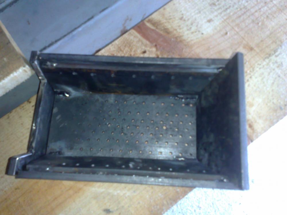

    No se si saldra la foto,que os parece.

    Cita Iniciado por josemanuel41 Ver mensaje
    Gracias por las espuestas.
Nombre: 23042012995.jpg
Visitas: 5298
Tamaño: 58,8 KB
    Joer que currado!! Hemos respondido a la vez xD
    ¿Te falta el agujero para la resistencia y la conexión para el ventilador? ¿O no vas a poner?
