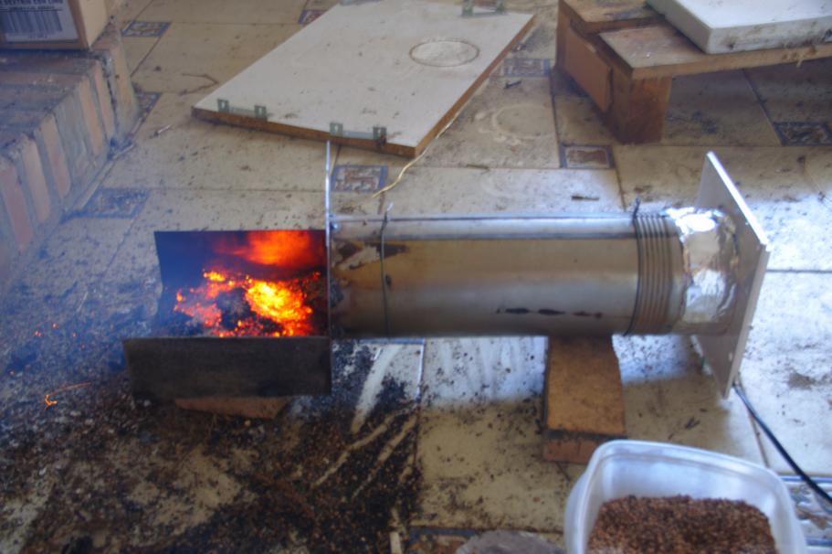

  19. #244
    jwladi está desconectado Forero
    abr 2012
    Ciudad Real
    76
    Pues nada, no consigo llama, he probado como se ve en la foto y haciéndole una parrilla para que entre aire por debajo también y nada. Creo que el diseño es equivocado, mañana voy a intentar hacer una minitolva con taladros que haga de quemador, de forma que el aire esté obligado a atravesar el combustible, a ver si así. Dejo la foto de la primera prueba con el extractor. Se ve que tiene mucha brasa pero no llega a hacer llama, aunque no creo que sea por cuestión de poco aire.
    De todas formas, a ver si alguien con experiencia en orujillo o hueso de aceituna comenta algo, porque es un combustible puñetero :S

  20. #245
    ago 2011
    TARRAGONA
    326
    Cita Iniciado por jwladi Ver mensaje
Nombre: DSC_8224.jpg
Visitas: 17160
Tamaño: 65,5 KB
    Ten paciencia no sale a la primera,
    como realizas el encendido?
    muy importante el flujo de aire si te pasas no se encendera,
    cuelga fotos con mas detalladas.
  21. #246
    abr 2012
    Ciudad Real
    76
    Pues de momento hago una hoguera encima , en lo que me compro una resistencia. Cuando ya hay algo de brasa pongo en marcha el extractor. Se supone que tira 140m3/h, y ahora mismo no se si echo demasiado aire o demasiado poco. De todas formas probé también con los de pc y tampoco conseguí llama. Seguiré probando cosas, aunque estoy algo bloqueado :S
    No he hecho fotos más detalladas, pero no hay más de lo que se ve. Una cazoleta para el combustible, un tubo y el extractor.

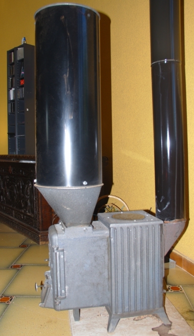

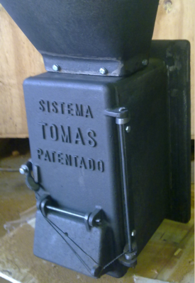

  22. #247
    abr 2012
    Ciudad Real
    76
    Estoy viendo este modelo, que es el sistema Tomás que tengo en mi estufa del salón, y la verdad es que estoy contento con ella. El quemador es barato (400 €), por un lado, pero por otro, al tener la estufa en casa, puedo hacermelo yo tranquilamente simplemente copiando medidas de mi estufa.
    Nombre:  quemador_n2.png
Visitas: 8125
Tamaño: 157,0 KB
    Realmente, eso que veis en la foto es exactamente mi estufa cortada por la mitad (es decir, de las 2 cámaras que tiene, quitar la cámara trasera), y con unas pletinas que permiten su fijación a la caldera. La foto es de Quemador nº 2, COALCE RENOVABLES
    Esta es mi estufa:
    Atado con un cable se ve el regulador de tiro, que en mi estufa lleva en el agujerito que se ve (justo coincide con la sombra del cable) una varilla roscada que abre o cierra el tiro al girarla. Sería facil abrir y cerrar el tiro con un motor paso a paso de cualquier impresora o con un motorcillo cualquiera poniéndole unos finales de carrera.
    No sé cómo lo veis. Desde luego no será enormemente eficiente, puesto que la parte externa del quemador disiparía bastante calor fuera de la caldera, pero por otro lado, puede que se compense con la falta de necesidad de ventilador, motoreductor, resistencia, etc, el pequeño coste de construcción y la sencillez de regulación.
