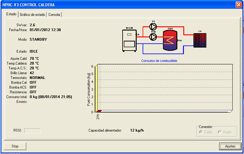

    cuando pregunté lo del valor 50 en lo MAX_DUTY del archivo .INI del softwar de ¡l controlador me ha contestado esto:
    Dear Juan,
    MAX_DUTY scales the vertical axis of the graphics. The formula for the maximum value for the consumed pellets per hour that the graphics displays is:
    Fuel Consumption Max =Feeder Capacity * MAX_DUTY / 100 .
    Best regards,
    Atanas.
    Con lo cual le daré un valor de 100 porque el software me cuenta por debajo de lo que consumo.
    Después de menos de una semana he recibido las resistencias chinas me pondré también conel enfundado ya os contaré.
    Le has puesto la cantidad de Kg/ que mueve tu sinfín en ese tiempo? Debajo del gráfico

    Debajo del gráfico Quemador de biomasa casero-captura-pantalla-2014-01-08-21.43.51.pngcapacidad del alimentador doble click en los números te abre una ventanita donde pones la cantidad de Kilos de pellets que alimenta durante una hora continuamente. Como sabes el alimentador lo controla por tiempo de funcionamiento en cada ciclo, entonces para saber cuanto consumes en una hora tendrá que saber cuanto puede alimentar en ese tiempo, y según los segundos que estuvo funcionando la cantidad que salga.
    Por supuesto esto debe ser con el sinfín de la tolva, en caso de que tengas uno solo deberás conectarlo en esta salida que es la que regula.
    Cualquier duda ya sabes
    En caso que no quieras durante una hora pruebas 1/2 y multiplicas por dos

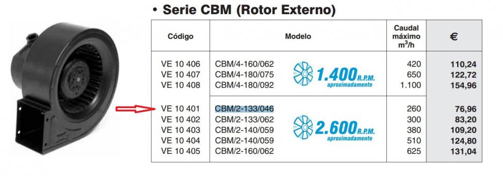

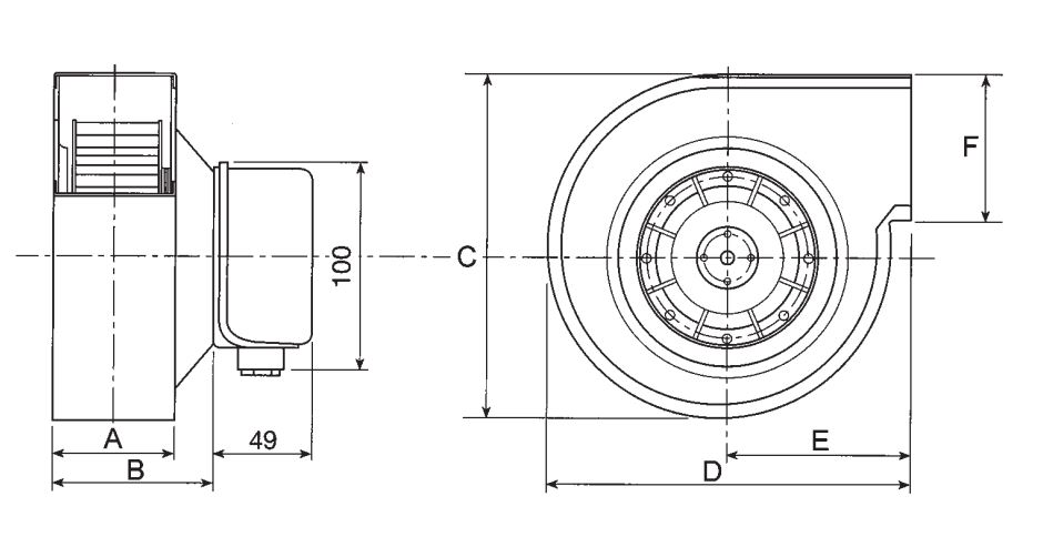

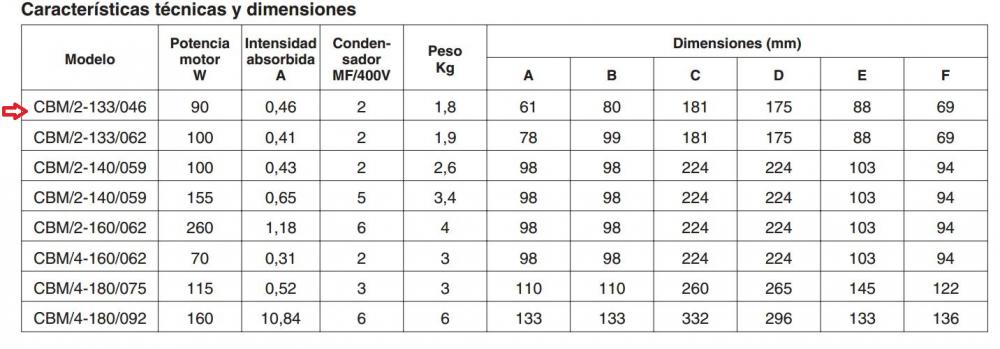

    este es el centrifugo que tengo instalado y de momento bien: limpieza 100%; encendido al 5%; fase 1 al 15%; fase 2 al 45 %; fase 3 al 61%; con el controlador de naturalia. Saludos

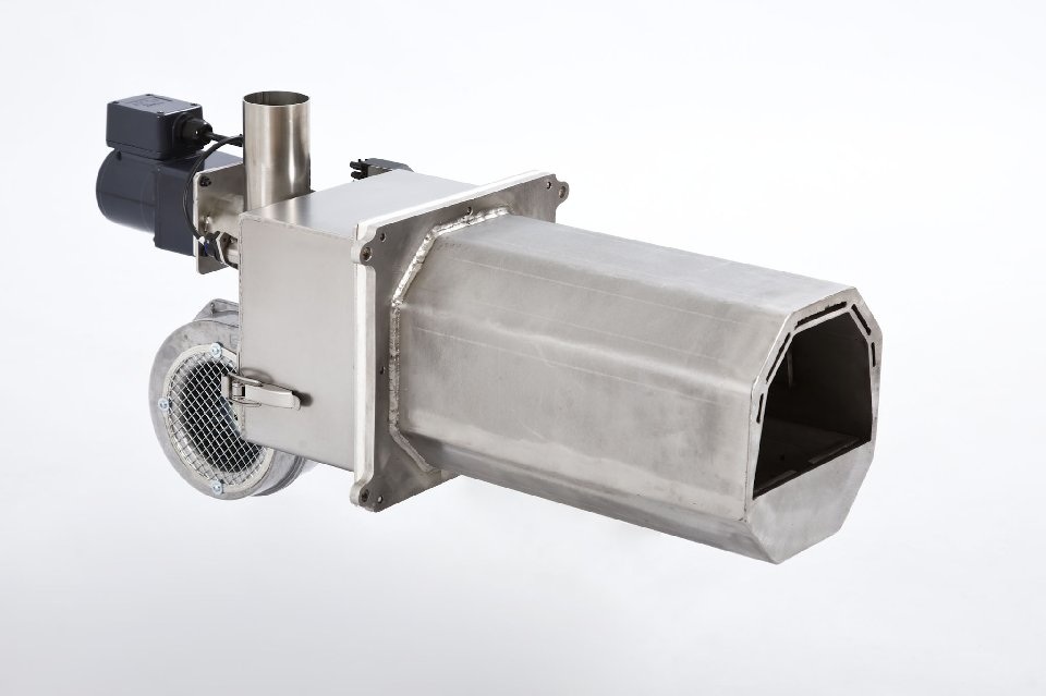

    Buenas tardes a todos,eso es pan comido Pirsen no es ningún monstruo lo que tienes que conseguir:suponiendo que esos 500m2 tienen +-3 metros de altura hablarías de 1500m3 tratándose Lucena de zona fría lo multiplicaríamos por 50kcalm3(creo que es más fría que templada si no sería por 45kcalm3)y nos daría 75000kcal+- esto te puede dar una orientación en esta escala hay mucho donde elegir incluso si no lo consiguieses podrías comprar sólo el quemador pero vaya que tu proyecto es totalmente viable sin duda alguna.Quemador de biomasa casero-image.jpg
    QUEMADOR DE BIOMASA Y-100El modelo Y-100 es el padre de todos nuestros quemadores, especialmete diseñado para hornos de pan, pero totalmente aplicable para cualquier tipo de instalación.
    Al igual que el Y-70, es modulante, puede controlar la temperatura con 2 sondas, así como estar comandado por un termostato externo, y cuenta con un cuadro de mandos de pantalla táctil, con variador de frecuencia para su autolimpieza.
    Dispone de parrilla trasera extraible y la opción de añadir el sistema de limpieza neumática.CARACTERÍSTICAS ADICIONALESSe suministra con sinfín de 2m y 60mm de diámetro y cable de alimentación.
    Incorpora sistema de encendido de alto rendimiento: arranque ultrarápido y durabilidad extrema.
    El modelo Y-100 está disponible en dos versiones:
    Y-100 (con cuadro y autómata)
    Y-100 (con centralita electrónica)FICHA TÉCNICADimensiones38cm x 29cm x 76,7cm
    Boca (Diámetro)200 mm
    Boca (Longitud)350 mm
    Peso29 Kg
    Potencia térmica75Kw - 150 Kw
    Potencia ventilación70/83 W
    Consumo15 Kg/h - 30 Kg/h
    Eficiencia95 %
