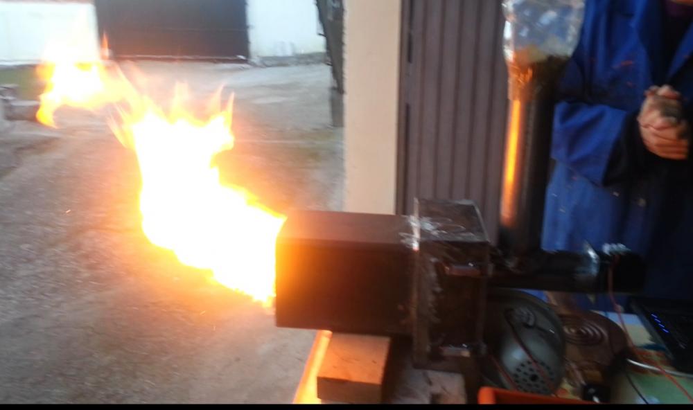

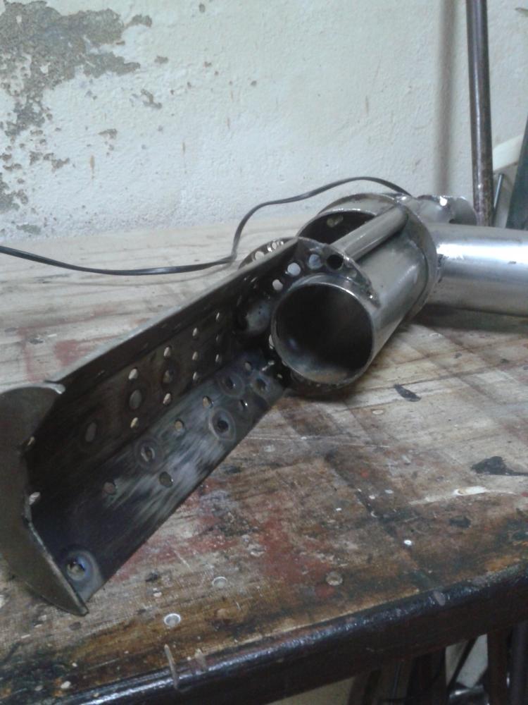

    Tambien influye y mucho la forma que forman y posicion en que queden los pellets al caer del sinfin, si no quedan demasiados huecos enciende antes que si el aire caliente "se escapa" entre ellos.
    He realizado una prueba proyectandole aire con un tubito de plastico directamente por la parte trasera de la resistencia y el encendido (en frio) se ha reducido considerablemente (enciende en dos minutos) por tanto he llegado a la conclusion de que mi diseño no proyecta (dada la longitud de la resistencia y el reducido tamaño de la camara donde se reparte el aire del impulsor) adecuadamente el aire para realizar el encendido aunque funciona perfectamente pese a los 3,30 minutos que tarda en encender.
    Pongo una foto para que veais a que me refiero.Quemador de biomasa casero-2014-01-18-18.40.21.jpg

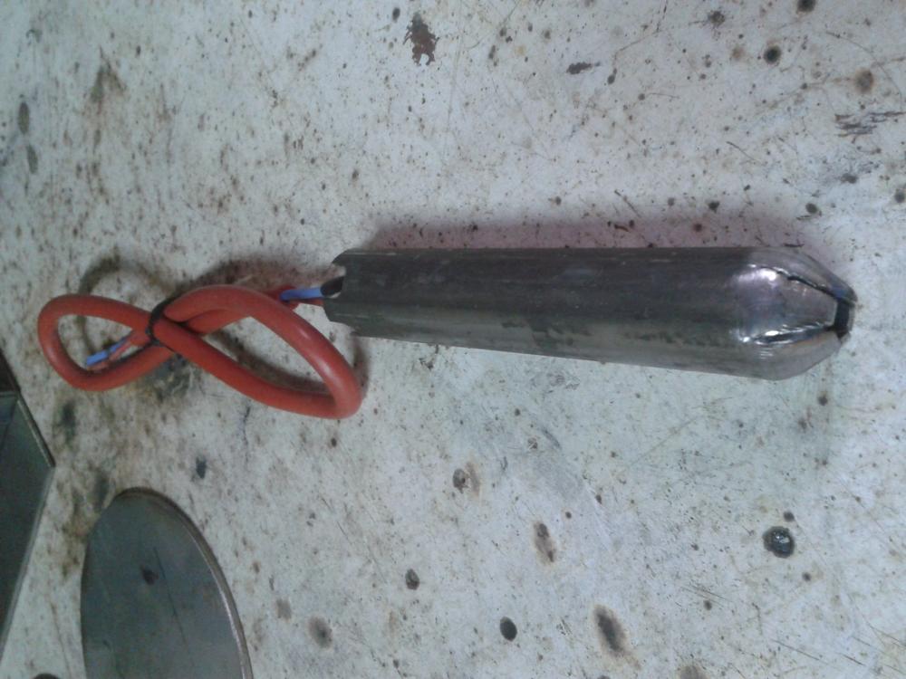

    En cuanto a las resitencias con funda de acero tambien son ceramicas lo que creo que pasa es que la funda que traen es muy delgada y no es capaz de disipar toda la potencia instantania que generan,como casi todas esta resitencias de poco volumen y gran poiencias estan diseñadas para realizar un intercambio rapido de calor ,sea mediante el contacto con una gran superficie de intercambio (principio que se aplica en los disipadores de calor de los semiconductores en etapas de potencia ,etc) o bien sumergidas en un liquido o mediante un caudal de aire constante , normalmente para poder optener estas potencias en tan poc volumen cuando se calculan se hacen ligeramente sobre voltadas,mi plan es hacerle otra funda ajaustada de acero inox mas gruesa e pensado utilizar una vaina para sondas con rosca 1/2 y luego montarla dentro de un tobo mas holgado con unas ventanas para que circule el aire del ventilado entre la resitencia y este tubo y descarque el calor soble el combustible,el kit debe estar en logra un caudal de aire correcto atravez de este conducto para lograr el encendido y que no se se sobre caliente la resitencia y llegue al punto de fusion del elemento radadiador,esto no es nada nuevo ya que lo han hecho ya aqui vario participantes,tambien quiero ponerle un sinfin manual de ajuste para poder hacercarlo o alejarlo de los pellets hasta logra afinar el encendido.bueno saludos a todos que me reclama la contraria .
    No es el mismo tipo de resistencia. Yo te aconsejaria la otra. La puedes poner a mas de 1000º constantemente sin deterioro.

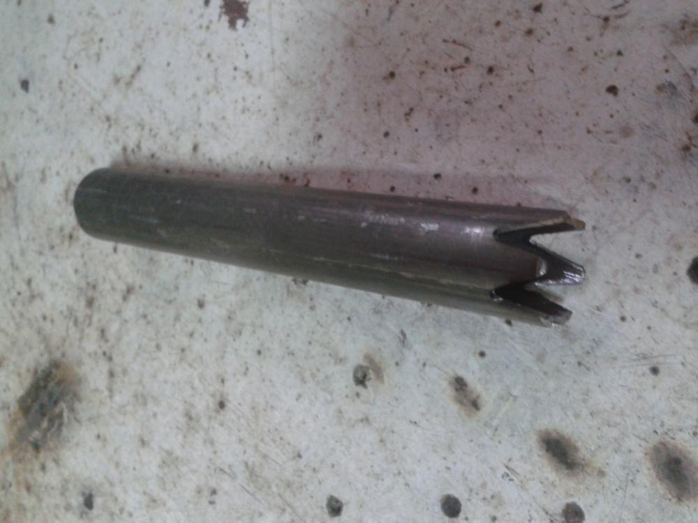

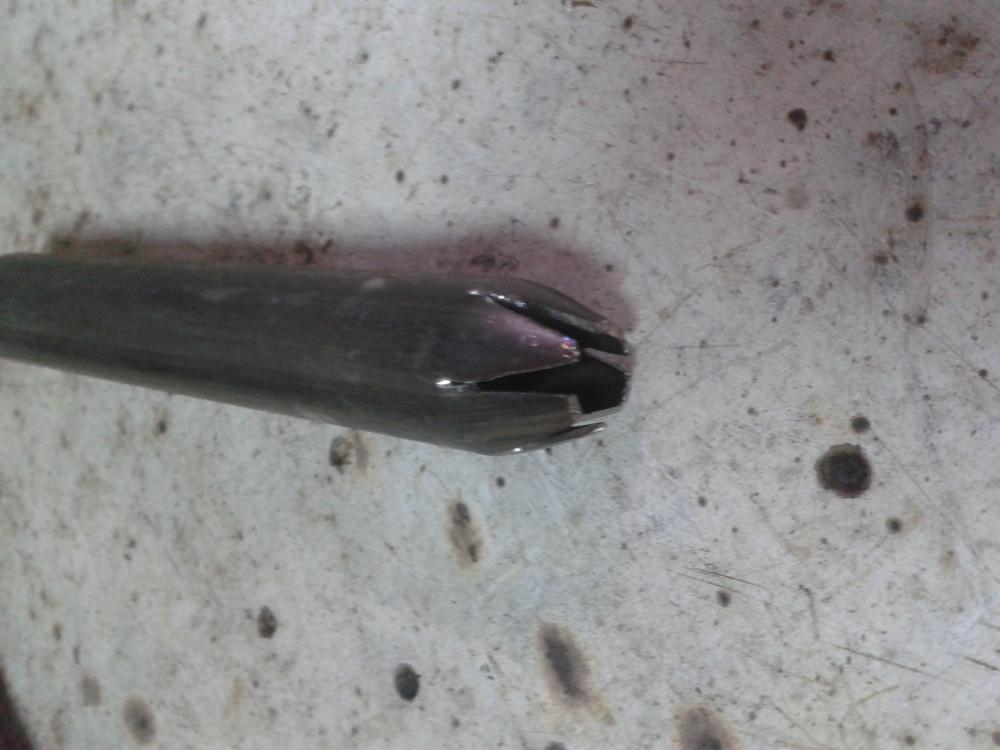

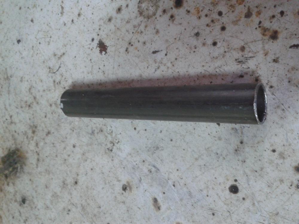

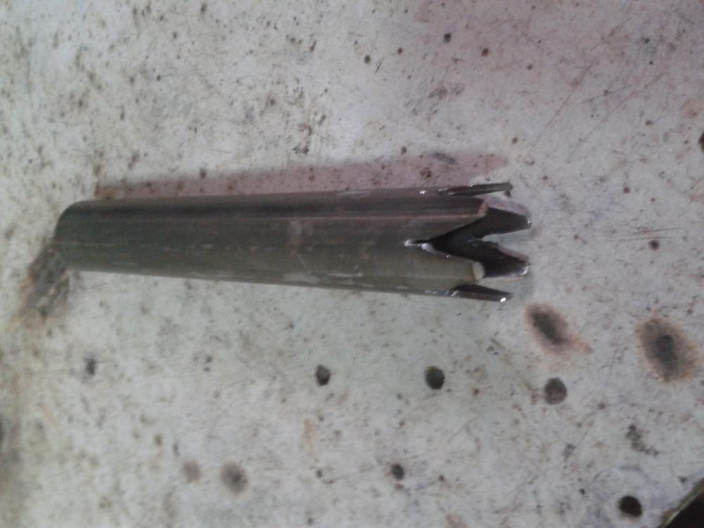

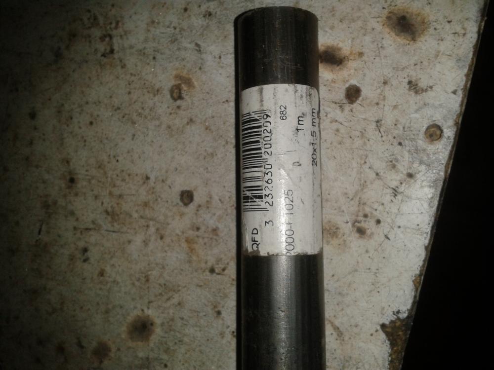

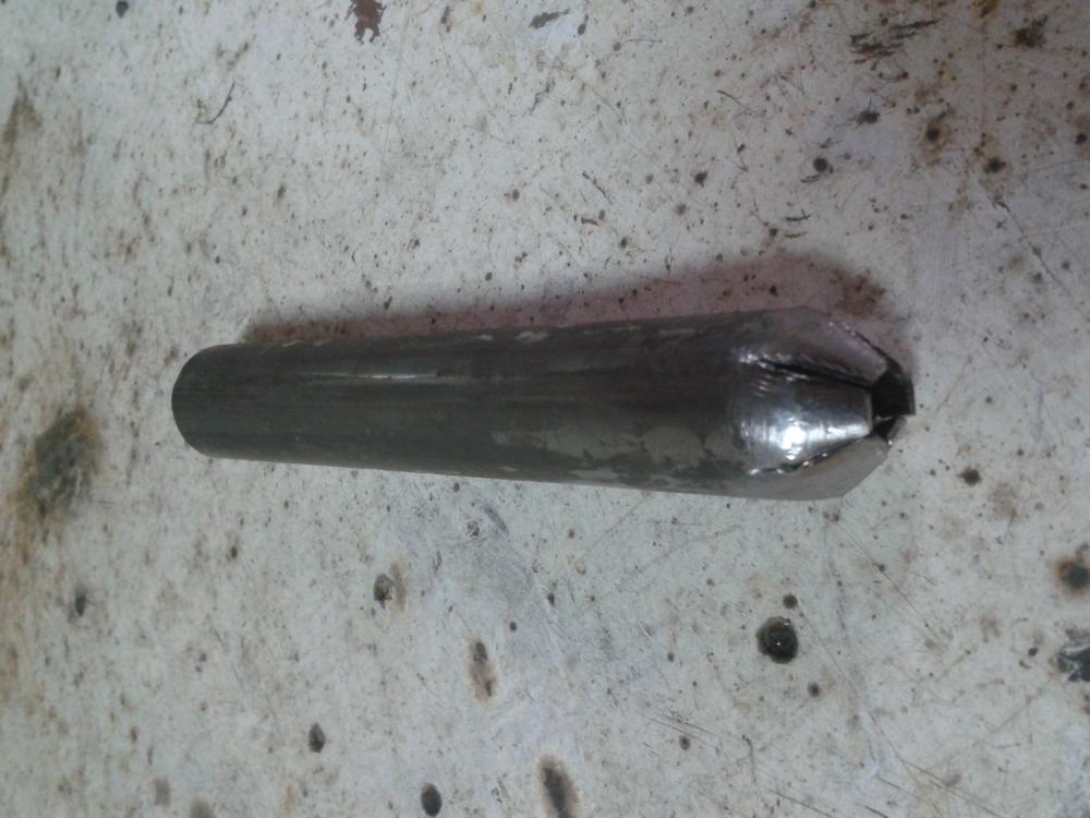

    Operacion de enfundado de resistencia ceramica.
    Tubo de acero comprado en leroy, es el unico que he encontrado que se ajusta a medida.
    Quemador de biomasa casero-2014-02-16-13.27.31.jpg Quemador de biomasa casero-1.jpg Quemador de biomasa casero-2.jpg Quemador de biomasa casero-3.jpg Quemador de biomasa casero-4.jpg Quemador de biomasa casero-5.jpg Quemador de biomasa casero-7.jpg

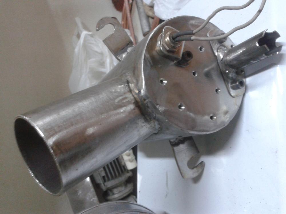

    Y este es el detalle de una fotocelula que he encontrado colocada de forma que no le afecte el calor, la he colocado en la zona de entrada de aire, ademas de ser metalica su parte sonsible va enfoca en el interior de un tubo, la resistencia tambien la he montado de forma que se pueda sacar con tubo incluido para hacer una eventual limpieza del interior.
    Quemador de biomasa casero-2014-02-21-21.22.38.jpg Quemador de biomasa casero-2014-02-21-21.15.35.jpg

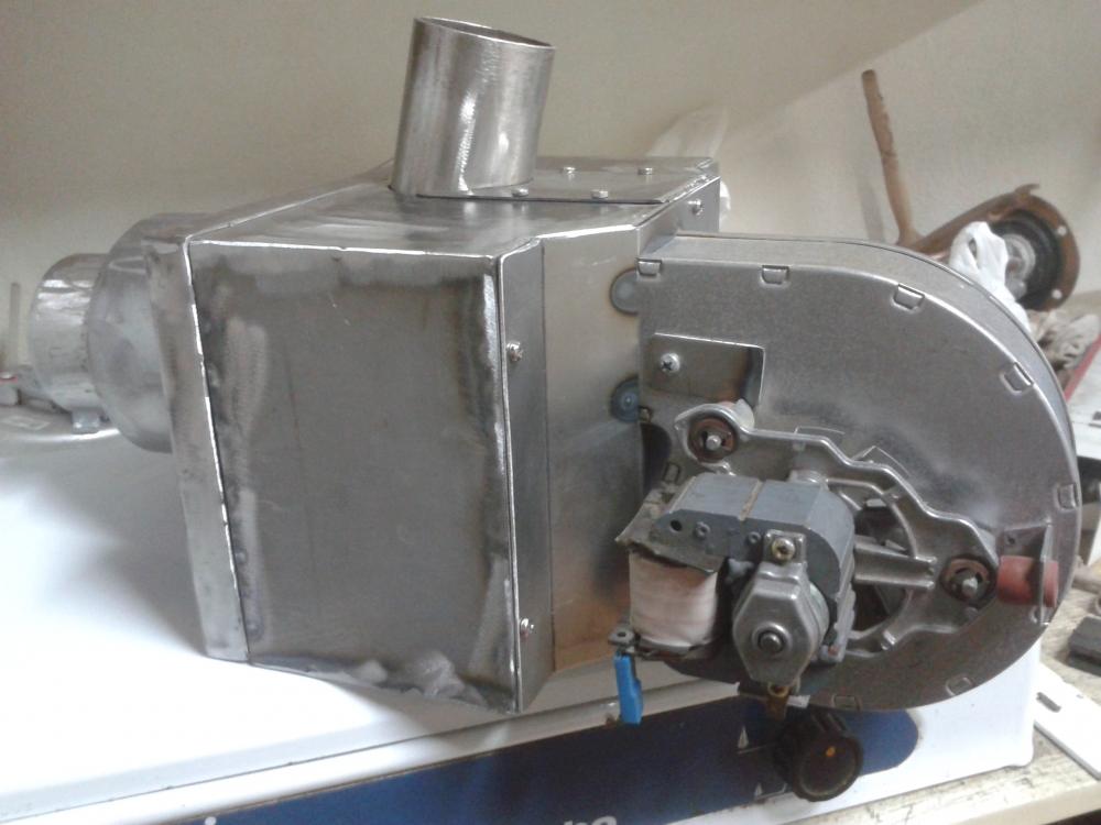

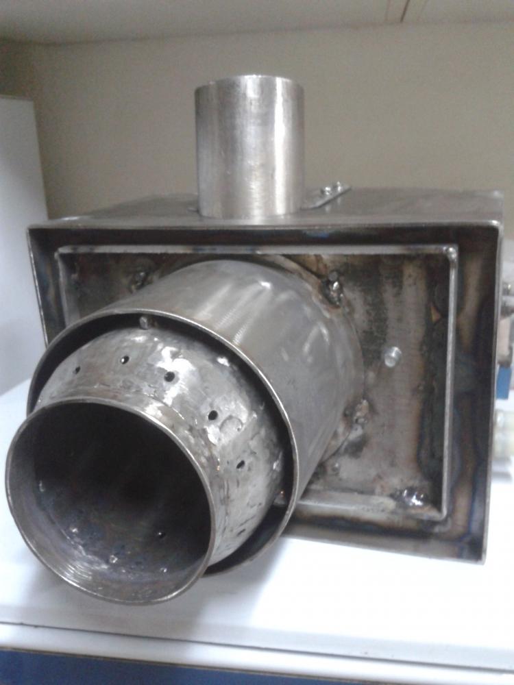

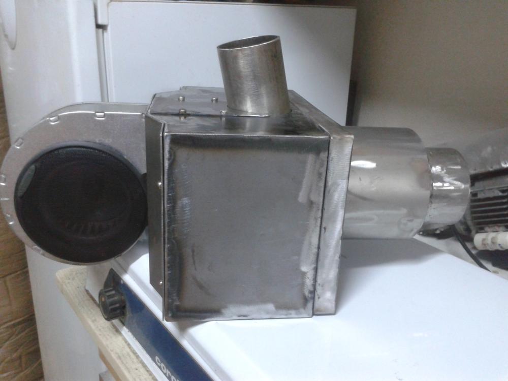

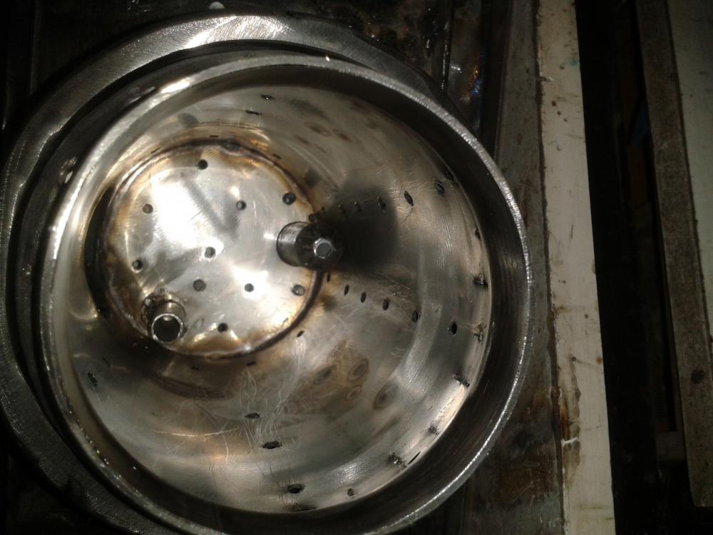

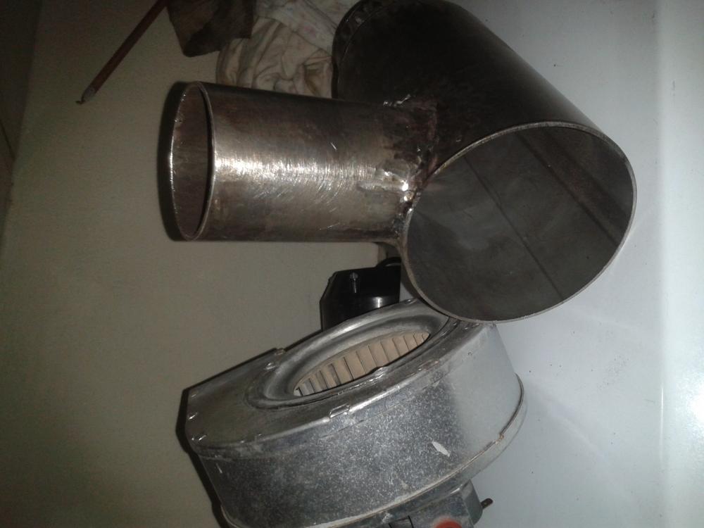

    Y este es el V2 ya terminado a falta de hacerle una tolva y colocar el tubo de alimentación, a ver si lo encuentro.
    Quemador de biomasa casero-2014-02-22-21.25.15.jpg Quemador de biomasa casero-2014-02-22-21.25.28.jpg Quemador de biomasa casero-2014-02-23-20.17.07.jpg
    Una duda que me queda para los que teneis quemador de este tipo es si debo tapar con un aro agujereado el espacio que hay entre el cañon y el tubo donde va metido para forzar la salida del aire a traves del quemador creando tiro e impulsando la llama y no alrededor de este ¿como lo haceis vosotros.

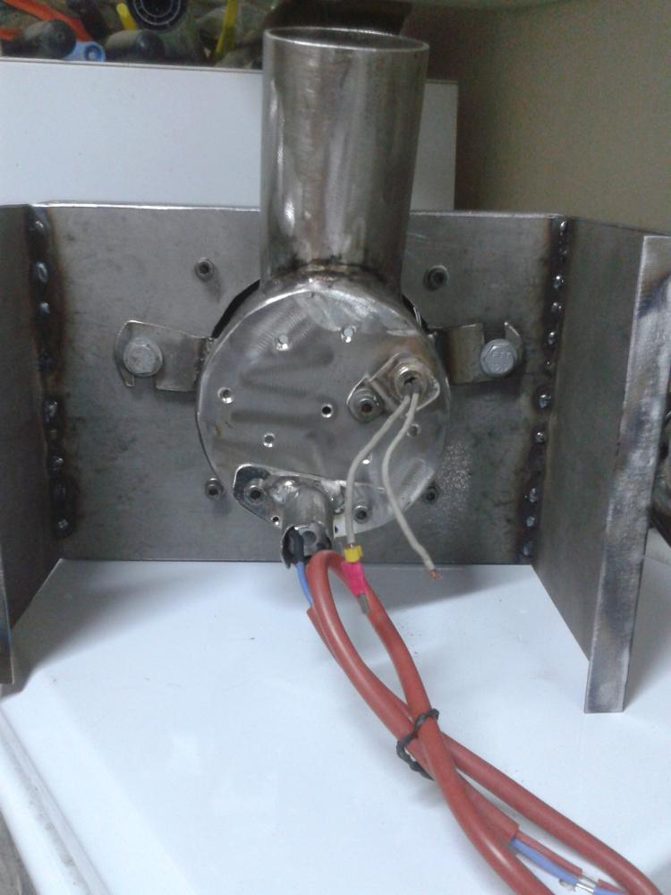

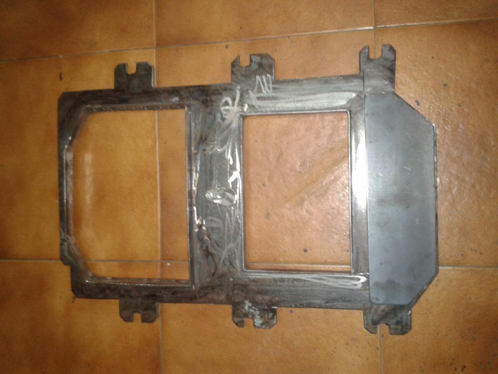

    Y este es el frontal de la caldera donde va montado el quemador y el registro del intercambiador.
    Quemador de biomasa casero-2014-02-23-20.15.05.jpg Quemador de biomasa casero-2014-02-23-20.15.47.jpg si es cierto que le falta una manita de pintura anticalorica.
    El ventilador es de 54 w y procede de una caldera de gas, lo he probado con el naturela y ademas de ser muy silencioso lo regula perfectamente.
    Y ahora a hacer pruebas otra vez.

    Hola javica, ante la escasa potencia del V1 me decidi a buscar otros mas eficaces "et voila" viene el colega chote y pone fotos del suyo que esta modificando, visto y hecho, le pedi mas información que me envió muy amablemente y con su permiso te la paso a ti (espero chote que no te moleste).
    Bien el tubo exterior, el mas corto es de 125, el interior mas largo de 110 y la reduccion de la boca es a 90, por supuesto todo ello de inox, el interior tiene una longitud de 185 mm y el exterior 120, los taladros la mayoria son de 3,5 y algunos de 2mm. Si necesitas mas medidas y/o fotos dimelo pero te advierto que aun no lo he prebado sin embargo el de chote lleva funcionando mucho tiempo igual que el de algun forero mas que tambien posteo unas paginas mas atras.
    El controlador yo se lo compre directamente a ellos desde alibaba (110€ puesto en casa en 5 dias) me parece interesante tener un distribuidor en españa y si ademas el trato es siempre como comentais tanto mejor, si no es mucho preguntar ¿por cuanto te ha salido? porque el dia que pruebe este, el v2 voy a tener que vender entradas y lo mismo necesito unos pocos mas.
Nombre: 2014-02-23 20.15.05.jpg
Visitas: 823
Tamaño: 85,7 KB
ID: 9799 Pulsa en la imagen para verla en tamaño completo
Nombre: 2014-02-23 20.15.47.jpg
Visitas: 635
Tamaño: 73,0 KB
ID: 9800 si es cierto que le falta una manita de pintura anticalorica.

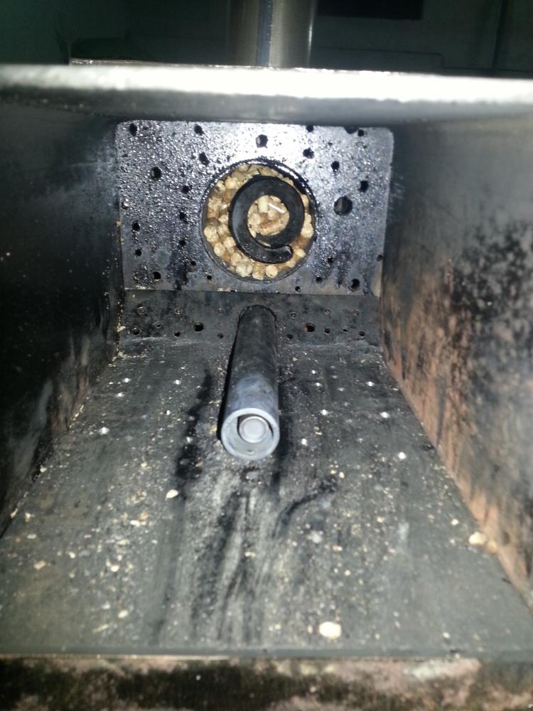

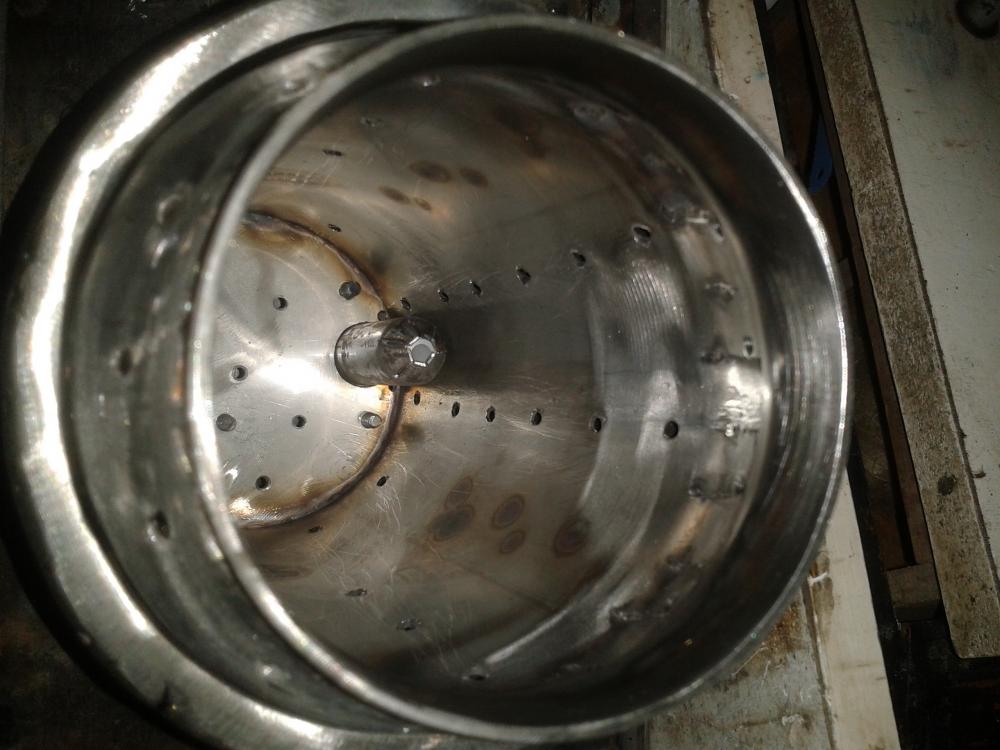

    Hola vecino, a ver el combustible entra directamente al tubo donde se quema tal como muestran estas fotos: Quemador de biomasa casero-2014-02-15-17.10.04.jpg Quemador de biomasa casero-2014-02-24-21.26.03.jpg
    Tengo previsto poner una pequeña cuña en l entrada del tubo para evitar el retroceso de humo, igualmente un sensor a 60º para detectar exceso de temperatura por el tubo de alimentación tal y como esta contemplado en el naturela.
    Y estas son del interior en principio con agujeros calculados a ojo que de hacer o taparlos tiempo hay durante las pruebas jejeje
    Quemador de biomasa casero-2014-02-24-22.58.01.jpg Quemador de biomasa casero-2014-02-24-22.58.10.jpg Quemador de biomasa casero-2014-02-24-22.58.20.jpg
    En ellas se ve con detalle la punta de la resistencia ceramica sobre la que caeran los pellets depositandose justo delante por donde sale el aire caliente produciendo el encendido.
    Igualmente se aprecia un tubo por donde la fotocelula detecta la luz desde donde esta la camara de aire asi esta refrigeradita y no le afecta el calor, ya se me ha fundido una en el otro quemador.

    Hola!! Buenas tardes. Ya hacia un tiempo que no entraba por el foro porque he estado fuera por trabajo. Os quería preguntar por unos problemas que me suceden y no se si os ocurren a mas gente...
    1- El tubo de caída del pellet desde la tolva se me atranca y deja de caer al tubo del sinfín que alimenta el quemador.Los dos son tubos de 60 mm. Lo mismo es porque es muy largo??
    2- El quemador es controlado por el programa de naturela y lo que me pasaba es que después de 10 min la llama se me venia a menos y se tiraba a apagar vamos q no era constante. Lo que hice fue subir el tiempo que alimenta el sinfín porque claro cada sinfín puede ir mas rápido que otros, el mio es de 10 rpm, pero al hacer esto el consumo se me sube a 4 o 4,5 kg la hora en potencia 3 con ventilador a 75% y me parece excesivo. Que tiempos teneis vosotrs??
    Otra cosa es que me he comprado unas resistencia cerámicas y no se como tienen que ir colocadas ahora lo he tenido con una tubular como sale en la foto.
    Por favor decirme lo que opináis. Muchas gracias!!!!
Nombre: 2014-01-21 19.15.49.jpg
Visitas: 908
Tamaño: 97,0 KB
Nombre: quemador.jpg
Visitas: 666
Tamaño: 44,9 KB
    Hola musu, te doy mi opinión, no soy el mas avanzado pero a falta de respuestas de otros con mas experiencia que yo te doy mi opinión.
    Los atranques pueden ser por infinidad de motivos pero los mas comunes son estos:
    1º.- empalmes con aristas que hacen que los pellets se traben y amontonen creando un tapón.
    2º.- codos o curvas muy cerrados, abollados y/o asperos en su interior, o incluso con poca caida.
    3º.- si las distintas piezas estan soldadas pueden haber quedado rebabas, bolas o chorreteras de la soldadura.
    4º.- el tubo flexible en su interior es rugoso, abollado o con bordes vivos o curvas cerradas.
    Por lo demás en condiciones normales no deberia ocurrirte esto, usa a ser posible el tubo de una sola pieza y a ser posible liso en su interior y piensa como lo pondrias si en lugar de pellets por dentro de esos tubos te cayeran billetes de 500, hay que darle todas las facilidades posible ¿verdad? pues eso.
    A mi me paso una cosa muy curiosa, compre unos cuantos sacos en bricomart por probar y resulta que los pellets no es que fueran malos pero si muy largos lo que sumado a un tubo de 50 pues atranque seguro, luego con otros de leroy no he tenido problemas aunque tambien es cierto que cambie el tubo de 50 a 60.
    Respecto al punto dos, eso nos ha pasado a muchos sino a todos y es cuestion de jugar un poco con las dosis, los tiempos y la velocidad del ventilador para que la llama sea estable, el consumo razonable y no se ahogue al meter demasiado material de cada vez, te cuento como lo hice yo (tambien a mi me lo aconsejaron) imagina que metes 15 segundos de combustible cada 60, la solucion es meter menos cada menos tiempo por ejemplo 5 segundos cada 20 de esa manera siempre caera sobre llama viva y no se ahogará, otro ajuste MUY IMPORTANTE es la velocidad del ventilador has de buscar una velocidad adecuada que cree un buen chorro de llama pero que no dispare los pellets por la boca a medio quemar y tampoco lo queme muy rapido, buscamos la mayor eficiencia no montar una fragua, creo.
    Por ultimo permiteme un consejo: recorta esa llama de manera que solo salga unos 10 cm por la boca del cañon, construimos quemadores y no lanzallamas como dice antorchero, si la reduces el consumo caera a casi la mitad y practicamente no notaras que baja el rendimiento puesto que ahora estoy casi seguro que buena parte del calor se te va por la chimenea, recuerdo haber leido por aqui que humos a temperaturas muy altas equivale a muchas perdidas, creo que el limite estaba en 150-180º que alguien me corrija si estoy equivocado.
    Las resitencias ceramicas son muy eficientes y duraderas ademas de baratas, se deben meter dentro de un tubo metalico de manera que a traves de ellas circule aire, al pasar por su interior se calienta ese aire alcanzanzando temperaturas que rondan los 1000º si lo hacemos salir por un agujerito de 5mm en la punta de la funda pues enciende todo lo que le pongamos delante.
    Mira las fotografias que he subido desde hace una semana y veras a que me refiero.
    Bueno creo que ya te he dado trabajo para una temporada jejejje
    saludos y suerte
