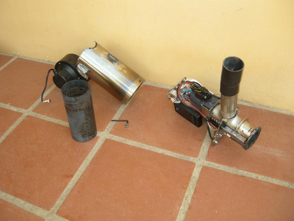

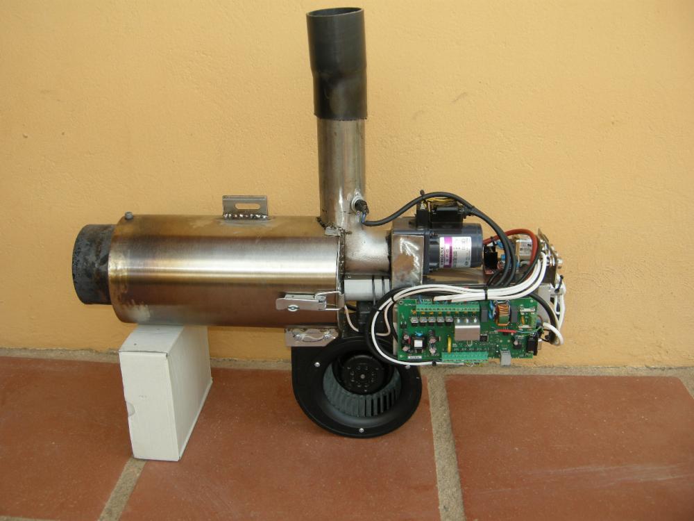

    Hola foro.
    Hacía mucho tiempo que no comentaba por aquí, aunque de vez en cuando miraba los comentarios y seguía viendo que todos andáis con las manos en la masa. Esto está bien ya que entre todos, al final, salen cosas muy buenas.

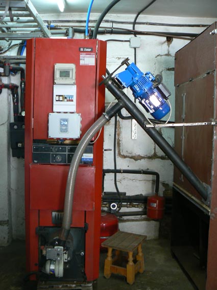

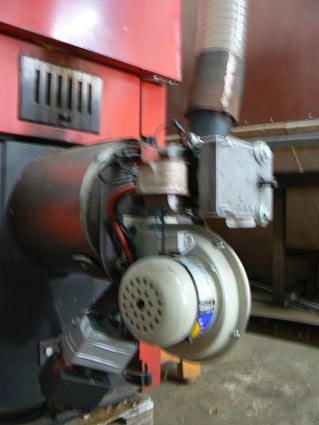

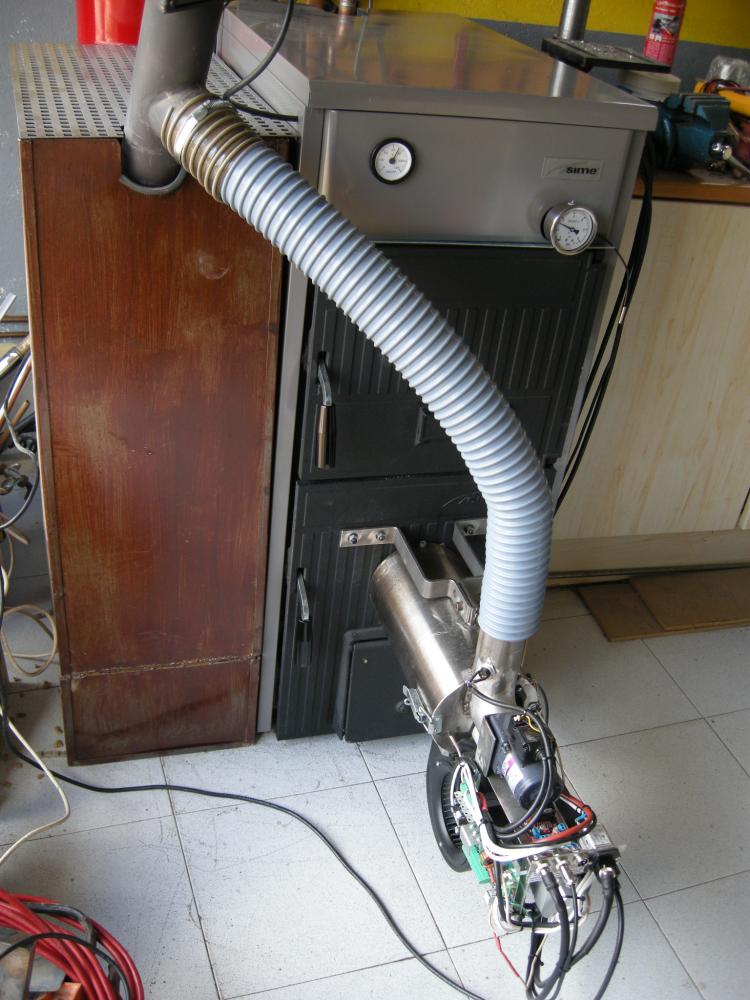

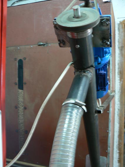

    Como veo la cosa un poco parada, debe ser por las vacaciones, os voy a mostrar mi quemador, que en definitiva es el resultado de una combinación de ideas propias y ajenas, muchas de ellas salidas del foro.

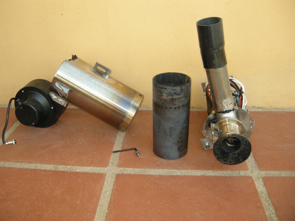

    Ya llevo mucho tiempo comentando, por otros cauces, la realización de una " MACHINA" de las de verdad con Josep Castells, ya que ambos estamos por la provincia de Tarragona. Hemos compartido muchas ideas y múltiples detalles.
    Desde el primer momento me había propuesto la difícil tarea de cumplir con los siguientes requisitos.
    1. Tiene que ser desmontable para cualquier cosa de mantenimiento en 30 segundos. Si habéis leído bien, 30 segundos. Esto lo he podido hacer gracias a una idea genial del último quemador de Josep Castells.
    2. Tiene que ser auto-limpiable de forma automática, y además limpiar MUY bien. Aquí con Josep llegamos a comentar infinidad de sistemas. Este es que que he adaptado. Actuador lineal de 200 mm y 12V.
    3. Tiene que ser poli-combustible y de potencia suficiente ( entre 10 y 35 Kw ).
    4. Tener la electrónica fácil. He optado por emplear un controlador Naturela + un toque personal con otro procesador ( PIC + pantalla LCD ) para el control de limpieza.
    5. Tiene que ser fácil de hacer.

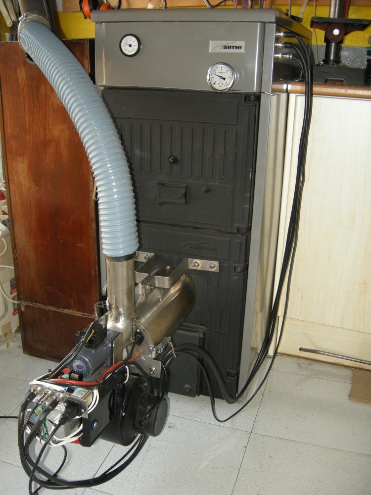

    Al final ha salido esto, aunque le faltan unos pequeños retoques como una caja para que se vea bien.
    Este quemador está colocado actualmente en una caldera Sime Sólida 7 debidamente retocada y adaptada, funcionanando perfectamente.
    Espero que os guste.
    Hay mas detalles de despiece y funcionamiento en la página web ( colectores solares de aire ).
    Un saludos a todos y buenas vacaciones.
    Javier.
    Quemador de biomasa casero-dscn3769.jpgQuemador de biomasa casero-dscn3770.jpgQuemador de biomasa casero-dscn3773.jpgQuemador de biomasa casero-dscn3776.jpgQuemador de biomasa casero-quemador_final_1.jpgQuemador de biomasa casero-quemador_final.jpgQuemador de biomasa casero-quemador_vista_general.jpgQuemador de biomasa casero-dscn3764.jpg

    Jo**r viendo el nivel de "los de Tarragona" casi me averguenzo de enseñar el mio ya queda menos, tengo previsto montar el V2 definitivamente en la caldera para primeros de octubre con la modificación del agua caliente mediante tanque acumulador de 200 litros.
    Me gustan vuestros trabajos hasta el punto que estoy pensando seriamente pedir traslado a Tarragona, jejejeje
    Muy buen trabajo, y fino de verdad, veo que la alimentación es con dos sinfines, quiza en mi proximo v3 ante los problemas que tuve en el v2 con un solo sinfin acabe poniendole los dos.
    Al final de aqui acabará saliendo algo que llamará la atención desde fuera del foro.

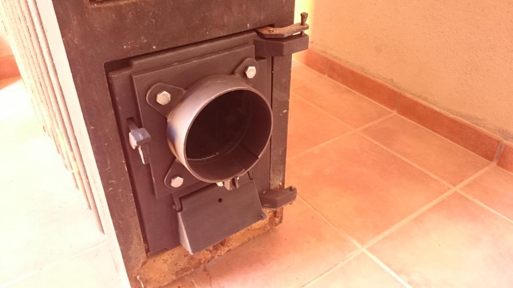

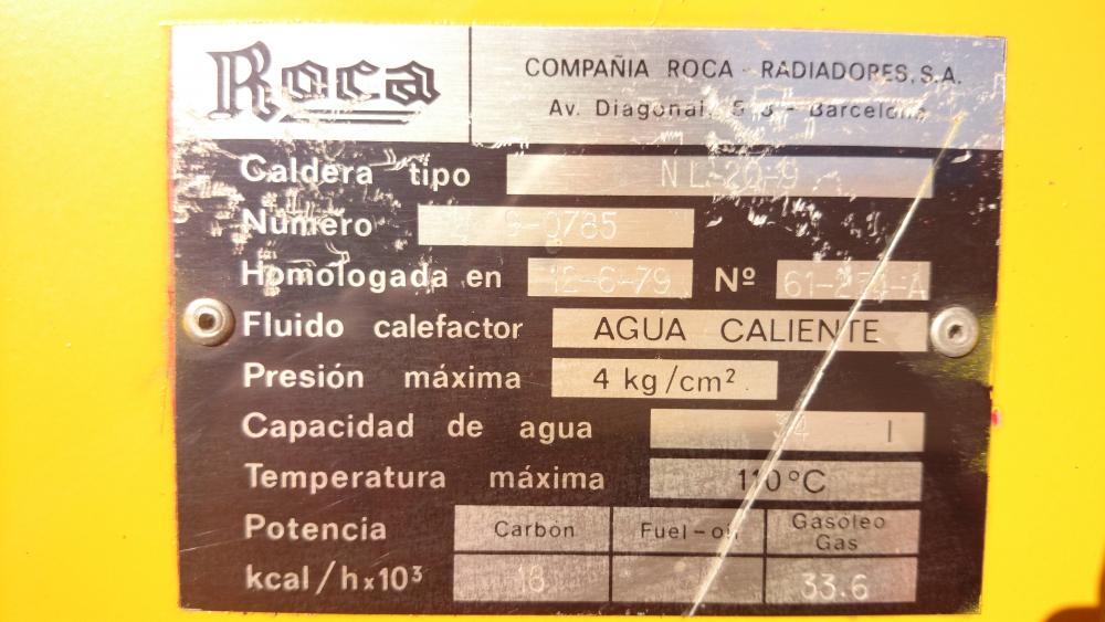

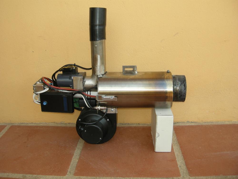

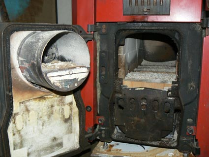

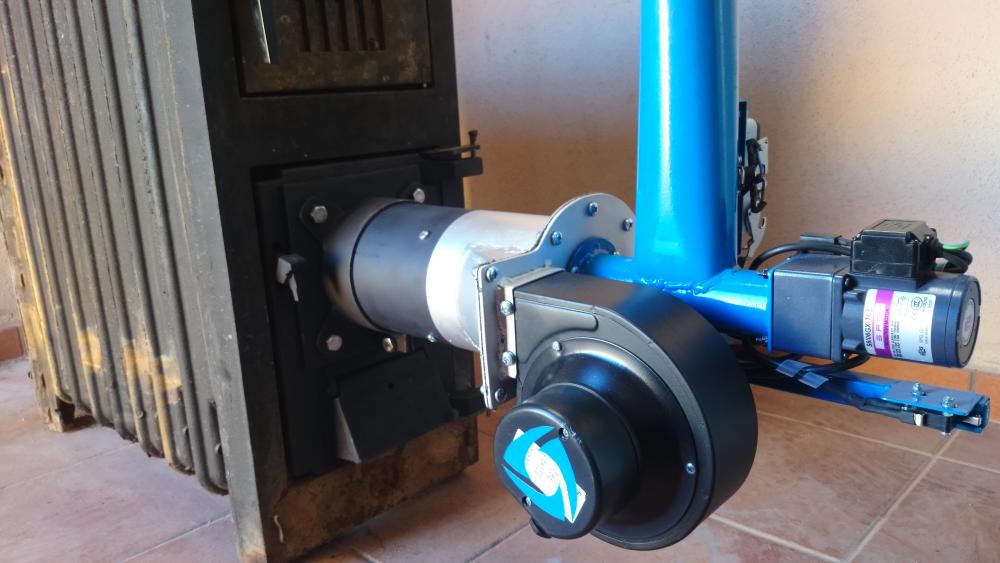

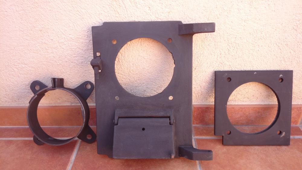

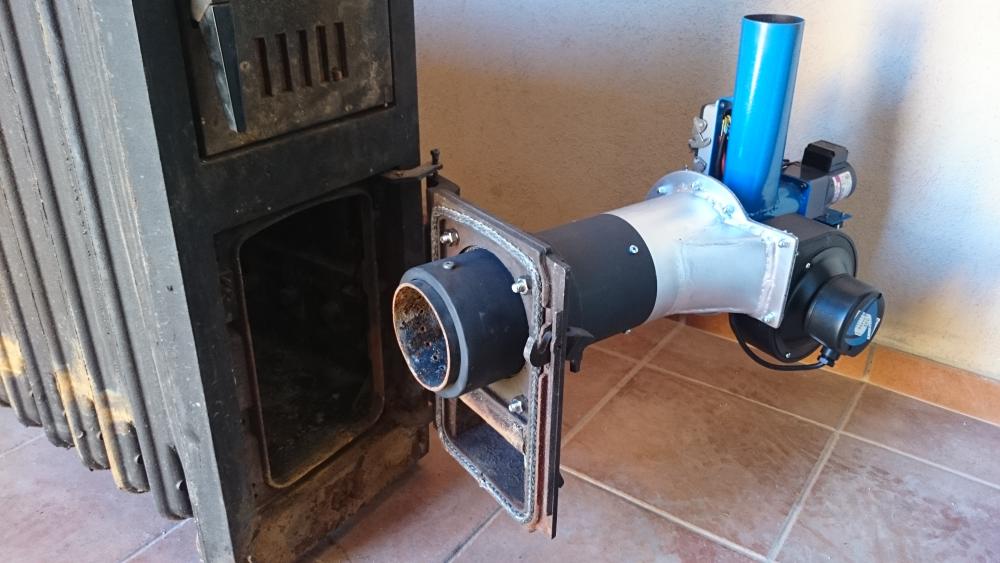

    Hola a todos,
    lo bueno de los foros es compartir experiencias y en ocasiones el conocer personalmente a personas con las mismas inquietudes,
    ya casi tengo terminado el nuevo quemador similar al anterior fabricado con acero inoxidable espero mostrarlo pronto en el foro,pongo fotos de como queda instalado el quemador que presente un par de meses atras,dara calefacion y agua sanitaria a dos casas adosadas de turismo rural,

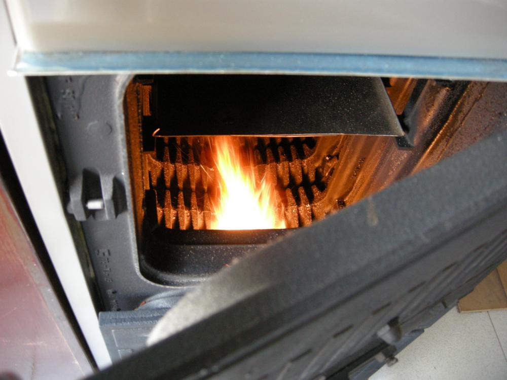

    la caldera es una roca de leña comprada a un precio razonable y de apariencia en buen estado, no le pongo el recubrimiento hasta ponerla unas horas a 70-80 grados por si salen fugas.
    esta mañana e encendido por primera vez el quemador para probar el tiro de la chimenea,solo un poco de humo al encender por la puerta superior por no ajustar bien, unos ajustes en las bisagras y solucionado.
    seguire dando detalles de la instalacion segun vaya terminando.

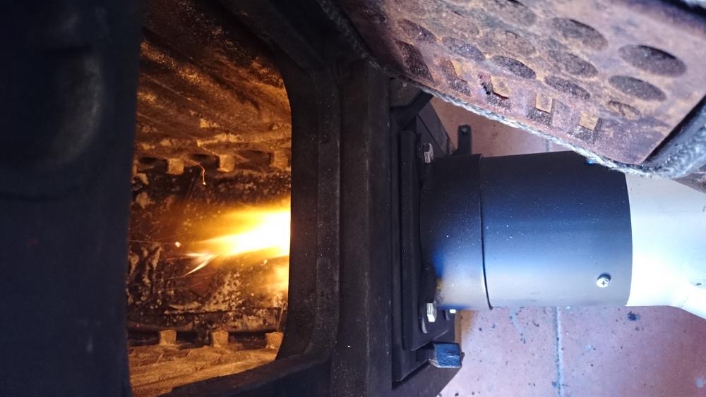

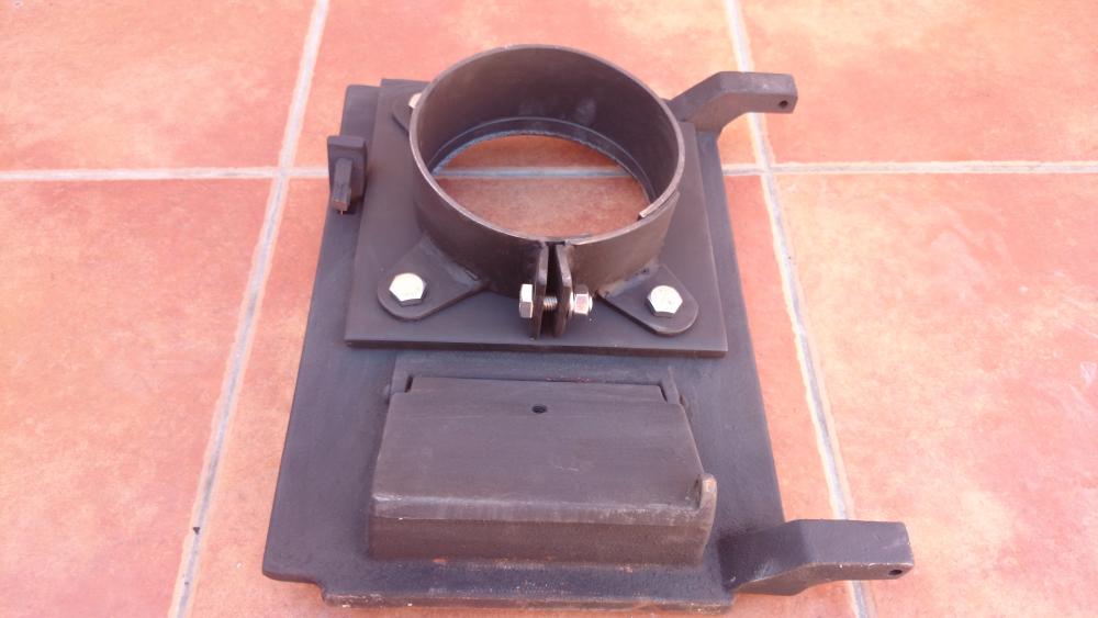

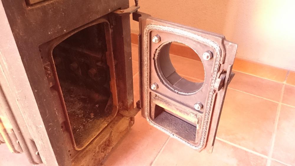

    Muy buenas a todos, os pongo unas fotos de la modificación que he hecho este verano con una caldera Roca de leña, creo que es la misma que la de Josepcastells, aunque la mia lleva incorporado un depósito de ACS. Dentro le he hecho un revestimiento de tocho cerámico. En principio la tengo acabada y funcionando en modo verano para el ACS. Pero probando el otro dia el modo calefacción tuvo un problema que no consigo solucionarlo, el controlador es el Naturella, seleccionado en modo termostato N. abierto, tª de bomba a 50º. Cuando arranca la caldera por demanda del termostato (en la pantalla sale una T con un recuadro), cuando la caldera llega y pasa de los 50º no arranca la bomba de calefacción, si quito el termostato ( o sea lo bajo de temperatura y desaparece la T de la pantalla) se enciende la bomba pero se para la caldera como que ya no le demanda mas calefacción. Si la Tª de caldera pasa de los 85º se encienden las dos bomba (ACS y calefaccion). En principio he probado a poner otras configuraciones pero sin conseguir el funcionamiento adecuado. A alguien de los Naturellistas os ha pasado algo parecido?. Para VAV78, creo que tu problema esta en la falta de tiro, en una caldera en marcha y caliente, si se va la luz el combustible que queda acaba consumiendose sin problema de revoque de humos, porque la chimenea al estar caliente hace de tiro natural y no deja salir humo por la caldera, al menos esa es la experiencia que tengo yo y con la otra caldera y quemador casero que ha estado en funcionamiento un par de años.
    Para Josep, no te parece que pierde mucho calor esta caldera? sobre todo por la parte delantera, yo estoy casi doblando el aislamiento que tenia (que era muy escaso). La salido de humos que Tª tienes?, la mia en potencia 3 ronda los 220ºC.
    Bueno pues salud y calor a todos.

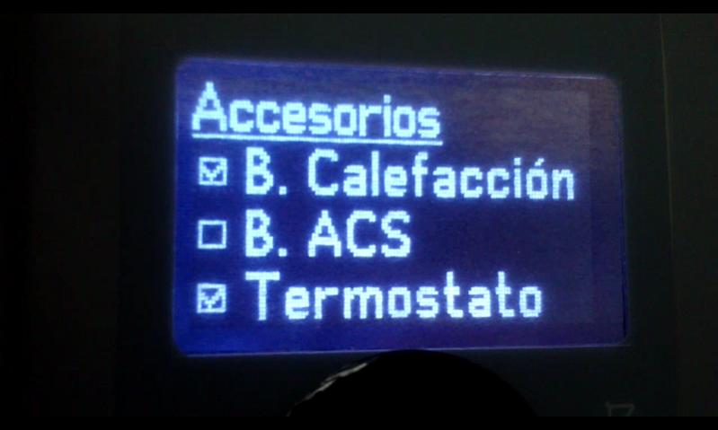

    Grenyes mi configuración es esta
    A mi la T dentro del cuadrado me sale cuando no hay demanda de calefaccion en la casa.
    Ya empieza ha animarse este hilo ...

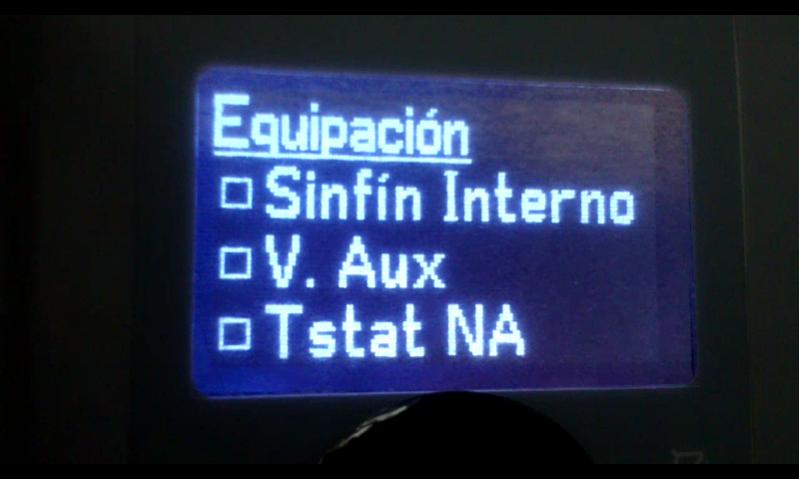

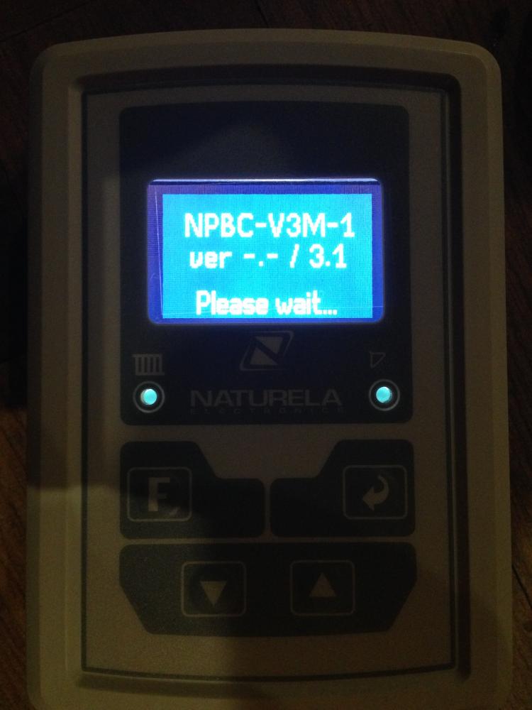

    Buenas noches a todos,
    Me acaba de llegar el controlador naturela y mi sorpresa es que cuando lo enciendo se queda en please wait... y no hace nada alguna solución o ha alguien le ha pasado
    Última edición por panky1978; 02/09/2014 a las 21:13

    Entonces tienes un termostato normalmente cerrado. Lo de la T en la pantalla no lo tenia claro porque no sale en las instrucciones del Naturella. Intentare probar de esta manera, muchas gracias pegotes.
    El mio esta unos segundos en esa pantalla y despues ya pasa a la pantalla de trabajo. Mira que no haya uno o mas botones que esten presionados todo el rato y le haga volverse loco. Suerte panky

    Panky lo has conectado el naturela al ordenador y has intentado actualizarlo?
  19. #2044
    panky1978 está desconectado Forero
    nov 2012
    72
    Solucionado ahora ya funciona lo desenchife le quite la pila y ya va lo estoy actualizando

    Toda la razon tenia el abuelo Juancar,es la primera prueba que realice para probar el tiro y no suele fallar,en esta caldera tengo puesto 7 metros de tubo de 120 forrado con lana de roca con otro de 180 por el exterior para evitar la condensacion en invierno,
    la verdad no se porque le pones los refractarios a mi entender reduces la trasmision de calor a los laterales de la caldera y por este motivo se calienta mas de lo normal la parte frontal??,con respecto a la T que te sale en el controlador supongo que tendras encuenta el ajuste de la temperatura de la caldera que debe ser mayor que la de la bomba de calefaccion.
    con solo 15 minutos encendida ayer por primera vez solo me dio tiempo probar el tiro y si tenia escape de humo, falta terminar el cableado del controlador con el resto de la instalacion supongo que en tres semanas ya podre poner en marcha toda la instalacion y ver los resultados,
    buenas noches.
    Cita Iniciado por grenyes Ver mensaje
Nombre: P1040097.JPG
Visitas: 739
Tamaño: 66,5 KB
ID: 10957Nombre:  P1040098.JPG
Visitas: 909
Tamaño: 38,9 KBNombre:  P1040099.JPG
Visitas: 1403
Tamaño: 48,6 KBPulsa en la imagen para verla en tamaño completo
Nombre: P1040100.JPG
Visitas: 786
Tamaño: 54,3 KB
  21. #2046
    grenyes está desconectado Forero
    oct 2011
    Barcelona
    72
    La caldera esta puesta a 80º y la bomba a 50º. Los refractarios los puse para que el intercambio de calor se produzca en la parte superior que es donde esta la mayor parte del agua de la caldera y aumentar la tª de combustión, lo había probado en la caldera anterior y mejoró un poco.

    Tienes que desmarcar la casilla de termostato NA. Yo me volvi loco igual hasta que el servicio tecnico de naturela me lo aclaro.
  23. #2048
    oct 2011
    Barcelona
    72
    Pero entonces el termostato que ponga tiene que ser NC, no?. Tu sergio04 cual tienes?.
    Y muchas gracias a todos por vuestras respuestas.
    Por cierto panky como has conseguido la versión 2.8? te la envian los de Naturela?. Una última pregunta, el cable que usais es rs232-usb?

    si yo utilizo ese cable, lo conectas al ordenador y actualizas ahora tengo la 3,2/3,1 que es la ultima de mi placa lo que no se es la diferencia que hay
    Simplemente cambia la configuracion para que te vaya bien. ¿Tienes alguno instalado? Si te digo la verdad no se como es, pensaba que era normalmente abierto pero tuve que cambiar la configuracion.
    Depende de la versión de la placa tendras una actualizacion u otra. Yo tengo la versión V3 y panky creo que v3m. Te mandan el programa los de Naturela si lo pides.
    Lo nuevo que traen las actualizaciones lo podeis ver en los manuales actualizados al inicio de este. Mirad en la pagina de naturela.
    V3M
    1. La versión de software ha cambiado a 3.1/3.1
    2. Después de un intento fallido de encendido, en cada nuevo intento, la
    porción del combustible cargado será la mitad de la cantidad que en el
    anterior. Esto ayuda a evitar el atasco del quemador con combustible,
    después de algunos intentos fallidos de ignición.
    3. Se ha añadido la opción de poder conectar la salida del ventilador
    auxiliar de limpieza (FC) durante las limpiezas intermedias.
    Esta salida
    puede suministrar corriente a un dispositivo para realizar limpiezas
    periódicas mecánicas de la cámara de combustión.
    4. Opción de ajustar un tiempo adicional de funcionamiento del sinfín
    del quemador, ademas del dependiente en porcentaje del tiempo de
    funcionamiento del sinfín principal.
    5. Se ha incrementado el tiempo máximo de funcionamiento del
    ventilador auxiliar de limpieza (Salida FC) durante las limpiezas
    intermedias, desde 60 segundos a 600 segundos, en pasos de 10
    segundos.
    V3
    1. La versión de software ha cambiado a 2.8/2.7
    2. Ha sido implementado un muevo método para limpiezas intermedias
    sin apagar el quemador.
    3. Una nueva opción y un nuevo menú para el apagado suave del
    quemador cuando se encuentra funcionando en modo calefacción han
    sido creados
    4. Nuevo menú de ajustes de las limpiezas intermedias.
    5. Nueva opción para esperar que el fuego esté estabilizado después de
    que el encendido es detectado (espera hasta que la primera dosis de
    combustible se ha quemado).
    Durante este tiempo no se añade más
    combustible, solo es suministrado aire por el ventilador. Se ha añadido
    un nuevo menú para el ajuste de esta función.
    6. Opción para el ajuste del rango de temperatura del agua de la caldera,
    en la cual la bomba de la calefacción funciona o se para (Histéresis).
    7. El software de monitoreo crea archivos de texto que contienen
    información sobre el estado del quemador en cada transfe rencia de dato
    Para la version V3 podeis descargar actualizacion aqui:
    http://www.naturela-bg.com/files/files/MonitoringV3_1_ver2_8.rar
