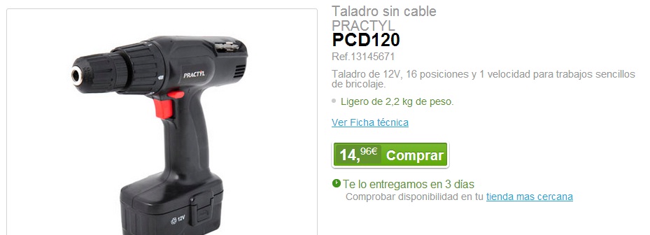

    15 euros leroy merlin, probare con uno de estos

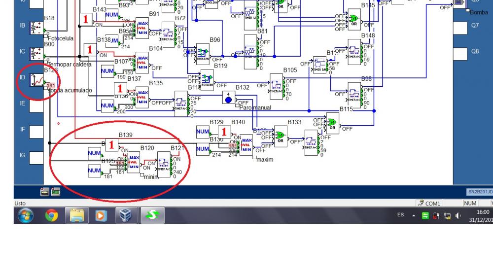

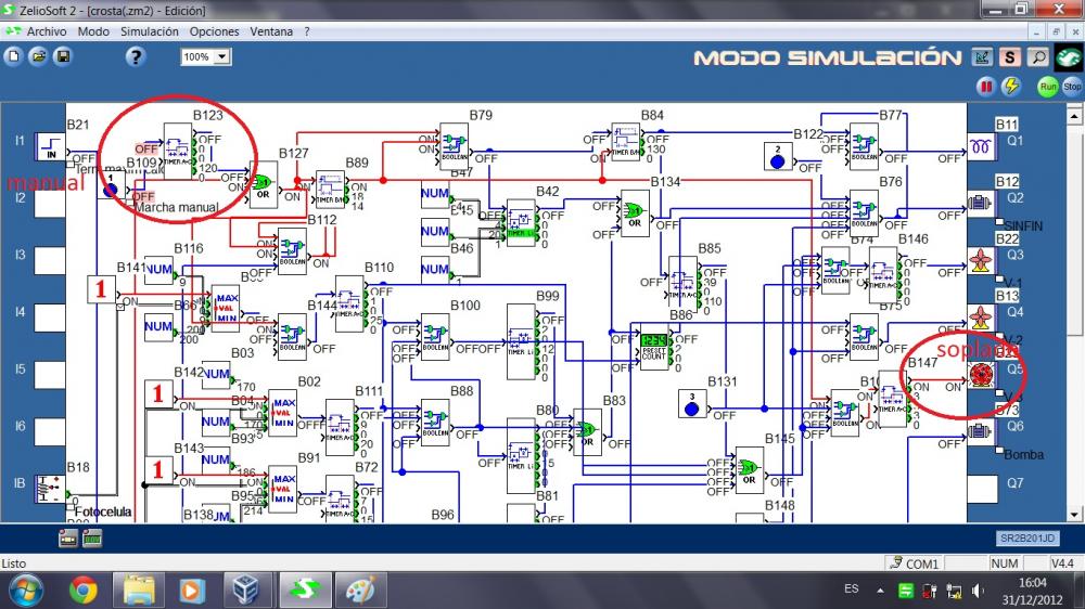

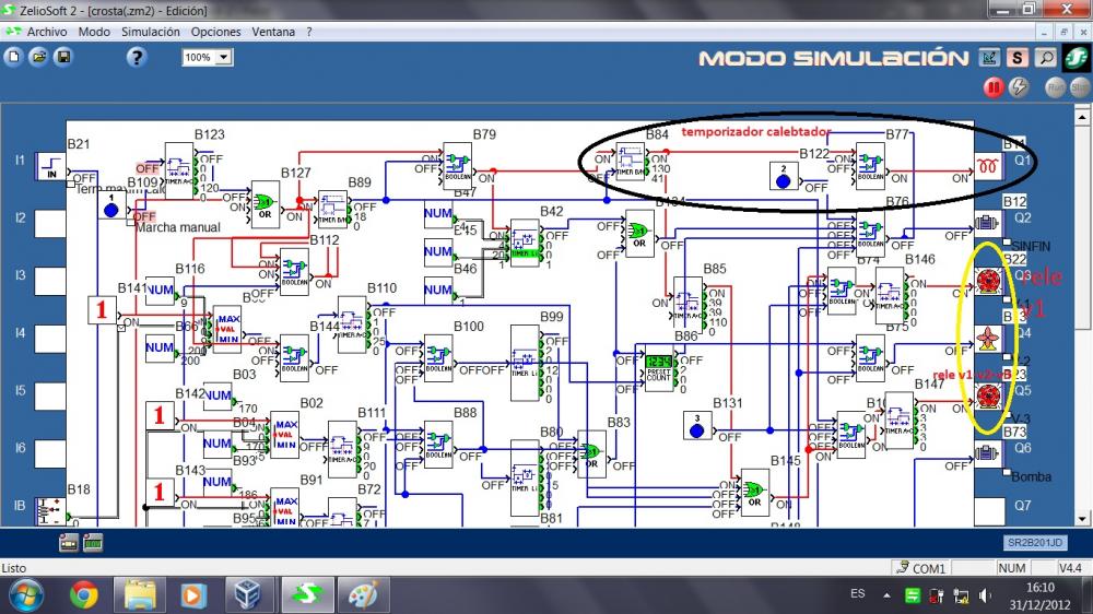

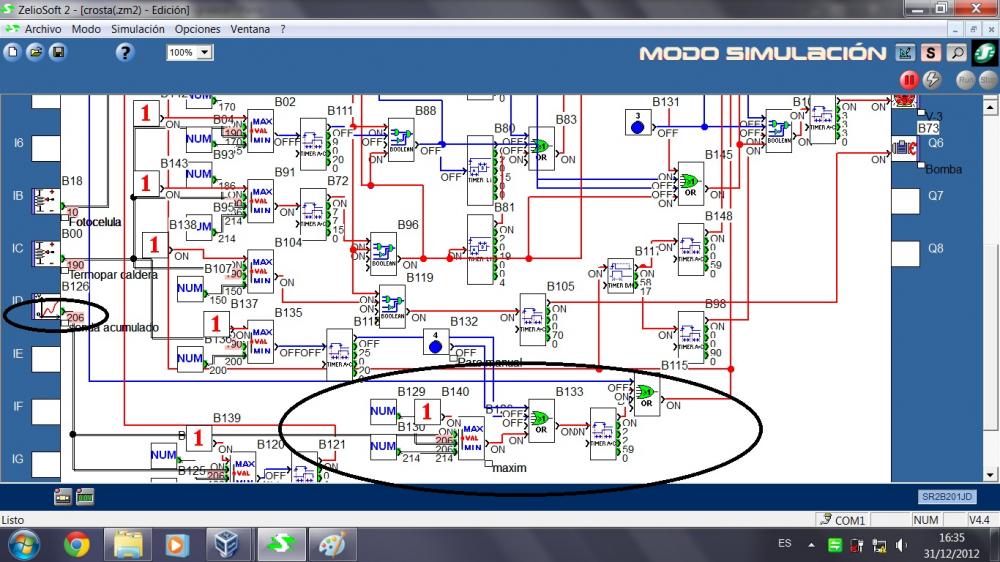

    Te pongo estos pantallazos del programa para que veas los pasos,
    Quemador de biomasa casero-arranque-quemador.jpgQuemador de biomasa casero-arranque-quemador-2.jpgQuemador de biomasa casero-arranque-quemador-3.jpg
    estos son los pasos de puesta en marcha del quemador cuando el valor prefijado es inferior (ACUMULADOR)
    en tu caso al no tener acumulador tendria que ser el termo par ambiente,
    Quemador de biomasa casero-temp.constante-85grados.jpgQuemador de biomasa casero-paro-quemador.jpg
    temperatura maxima acumulador y apagado del quemador manteniendo la bomba de circulacion en marcha durante unos minutos,
    este programa tine variaciones del anterior y no es el definitivo faltan mas detalles que tengo que añadir,
    la fotocelula cuando supera el valor de 9 empieza el primer temporizador del sinfin si te fijas tengo puestos tre temporizadores,el ultimo aumenta el intervalo del sinfin y disminuye las revoluciones del ventilador.

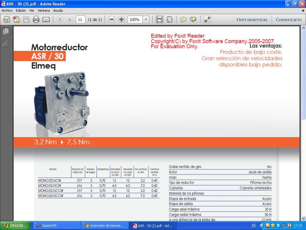

    Tengo pedido este motorreductor lo montan algunas caderas de biomasa (70 euros) + gastos de envio,
    puede ser una buena opcion.

    Cita Iniciado por josepcastells Ver mensaje
Nombre: Arranque quemador.jpg
Visitas: 1002
Tamaño: 90,2 KB
ID: 6055Pulsa en la imagen para verla en tamaño completo
Nombre: Arranque quemador-2.jpg
Visitas: 1278
Tamaño: 126,2 KB
ID: 6056Pulsa en la imagen para verla en tamaño completo
Nombre: Arranque quemador-3.jpg
Visitas: 1119
Tamaño: 125,1 KB
Nombre: TEMP.constante 85grados.jpg
Visitas: 941
Tamaño: 123,1 KB
ID: 6058Pulsa en la imagen para verla en tamaño completo
Nombre: Paro quemador.jpg
Visitas: 1180
Tamaño: 116,3 KB
    Donde tienes el acumulador te refieres a que ponga un termostato de medio ambiente valdría.
    Entonces tu no tienes regulador de temperatura (perdón por la ignorancia)
    PD: Lo del motoreductor hable con ellos hace tiempo y me dijeron que el k30 era algo pequeño mejor k40 los dos son de la marca Kelvin son de madrid muy cerca de mi casa sale algo mas economicos que en ELQUE al ser ellos los fabricantes, cuantos mas se pidan mar barato seria el precio.

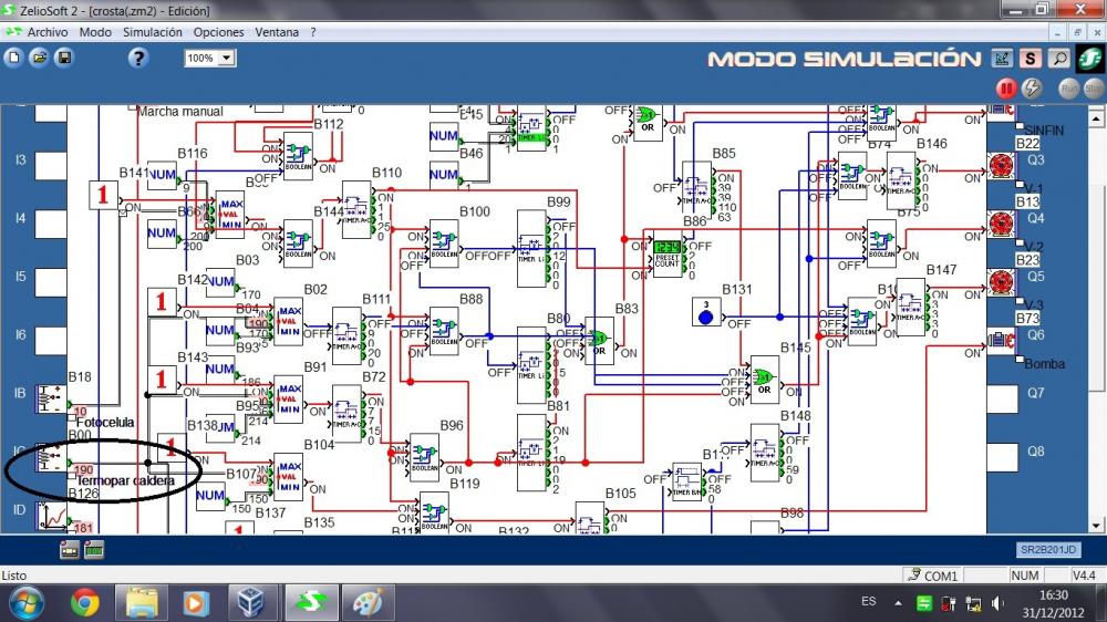

    Es lo que te comentaba antes la LDR la sustituyes por el termostato ambiente y programas un minimo de 19 grados y un maximo de 22 grados por ejemplo para que el quemador te module y no se pare y arranque en periodos cortos de tiempo.
    Cita Iniciado por panky1978 Ver mensaje
    Una pena lo del zelio el mio me llego ayer, lo que si necesito es el cable por que el mio al final no he conseguido que me funcione, menos mal que Alkitran me ha dejado el suyo.
    Lo del regulador, las resistencias las pones en paralelo desuelda la que tienes y compras 4 220k.
    Josep hay alguna forma de funcionar con tu programa quitando lo del acumulador AYUDA

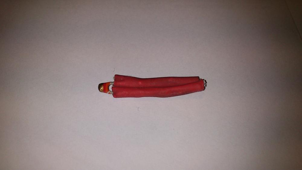

    Disculpa NTC, es una resistencia que varia su valor segun la temperatura,ponle una de 47k y la conectas a los dos cables del termostato de casa un cable al positivo de alimentacion del celio 12v y el otro a la entrada analogica del mismo fijate en el esquema, en la caldera tambien tendrias que tener colocado otra ntc del mismo valor tambien segun el esquema,el ajuste lo tienes que hacer con el pc al lado de la caldera y controlar la temperatura de casa y la de la caldera de esta forma podras lograr una modulacion de la temperatura y evitar una subida extrema,no olvides de conectar el temostato de seguridad de la caldera suelen estar tarados a 100 gados,tienes que mantener la caldera entre los 75 y 80 grados.
    Entonces conecto un termostato de ambiente ID del celio y lo que no me quedo claro es la programación de mínima y máxima, te refieres a programar lo que tu tienes ahora en 180 y 151 en el comparador del zeliosoft
    Por cierto que es la LDR
Nombre: DSC_0148.jpg
Visitas: 908
Tamaño: 28,2 KB
    Buff ahora si que me has liado del todo, entonces aparte del termostato de medio ambiente compro dos resistencias NTC de 47k una la conecto al de medio ambiente y la otra a la caldera aparte pillo uno de seguridad.
    tendria que modificar tus valores que tienes en el minimo 151 y 180 y el de maxima 214 y 205
    Por cierto otra pregunta como tienes las resistencias variables del ventilador v1 minima velocidad v2 tirando a media v3 tirando a alta v4 maxima, o de otra manera.
    El termostato ambiente cierra contacto o lo abre segun instalacion cuando llega a la temperatura fijada,para utilizarlo en biomasa no te sirve tendras el quemador funcionando a intervalos cortos de tiempo para mantener la temperatura fijada,a mi parecer como no tienes deposito de inercia puedes minimizarlo sustituyendo el termostato ambiente conectando en los dos hilos del mismo que van a la caldera una simple ntc de esta forma si la conectas a la entrada del zelio y ajustas los valores segun la temperatura que quieras mantener dando un margen de 1,5 grados tendras el quemador mas tiempo encendido,la otra ntc de la caldera es para poder regular la modulacion de la misma y marcha de la bomba circuladora,
    solamente utilizo tres velocidades 1ª para el arranque hasta alcanzar los 78 grados,
    2ª para mantenerse en los 80grados,
    3ªsoplado al arrancar y en la parada,
    los valores los tienes que modificar por ello te decia que tienes que conectar el pc con el quemador funcionando y ajustar los valores segun la temperatura ambiente y de la caldera,el de seguridad lo lleva la misma caldera,
    v1 alta,v2 media, v3 al maximo se tienen que ajustar para conseguir una buena llama y un minimo de cenizas.
