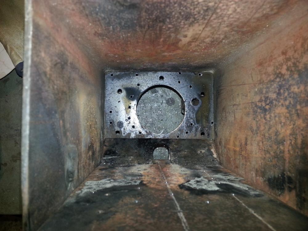

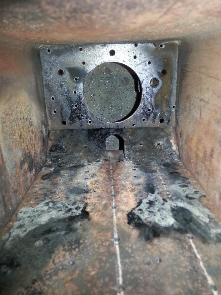

    Después de un sábado ajetreado, he visto la nave de mi cuñado, su caldera, y después hemos hecho 160 km para ver otra caldera comercial de biomasa. Intento poner fotos, pero parece que tardan mucho en subirse y se queda pillado el navegador.
    Seguiré intentándolo.
    En otro orden de cosas, he visto éste enlace que habla de la doble combustión:
    Tecnología para un progreso sostenible: Las estufas de madera con combustión secundaria: Menos humos y más rendimiento
    Pero no sé si esto funciona en una caldera quemando orujillo o hueso, entiendo que sí, en un video de la caldera easyfire de kwb, se ve claramente ésta caldera aprovecha los humos mediante un sistema de doble combustion, por eso es tan eficiente.
    Respecto a las fotos que he echo hoy, deciros que me voy a embarcar en hacer una caldera de biomasa de aire caliente para mi taller, porque hoy he visto una comercial...y se puede hacer. Al menos yo creo que puedo hacerla. Lleva un sistema de alimentacion por sinfin, que llena el quemador por afloración, no tiene peligro de revoque de calor por el sin fin ni nada. Es un diseño escalable, la puedo hacer más pequeña ( yo no la necesito grande ) o se puede hacer grande grande. La que he visto no lleva doble combustión, así, que yo pienso mejorar el diseño comercial y aplicarselo a la mia. Llevare aire limpio por los laterales de la camara de combustion,ya que lleva doble pared, (la de fuera esta aislada) y saldra por unos agujeritos que le voy a hacer a un anillo de tubo de acero inxoidable a unos 50cm de altura del fuego, y a 15 cm de la salida de humos. Las cenizas se desbordan por los laterales y se acumulan en un cajon inferio ( pienso ponerle ruedas al cajon, y un tirador como si fuera un carrito ) las paredes de la camara son de acero pintado con pintura anticalorica que resiste 600 grados. Encima de la caldera está el intercamiador de calor, humos-aire de calefaccion. Es una especie de panal metalico, dividido en celdas, sobre las cuales debe pasar aire limpio, cogido por otro ventilador. A la salida lateral del panal hay una conexion para tubos galvanizados estandar, y, dependiendo del tamaño de la caldera, debera llevar unos tubos u otros. Yo creo que le hare una salida de 25 cm de diametro.
    La salida de humos de la caldera, no tiene nada especial, son tubos de acero inoxidable normales y al final de la chimenea un extractor por conveccion. Bueno, después de este ladrillazo, y depende de la decisión de mi cuñao, puede que siga con el proyecto del quemador de biomasa para su caldera, oh, en fines de semana, empezar el mio, ya que me ha picao el gusanillo. Buenas noches.
    Por cierto, he estado buscando y no encuentro información al respecto...una caldera de gasificación de leña...admite gasificar otras biomasas? Cuales? Que tiene más rendimiento, gasificar la leña o la combustion de biomasa que normalmente se trata aquí?

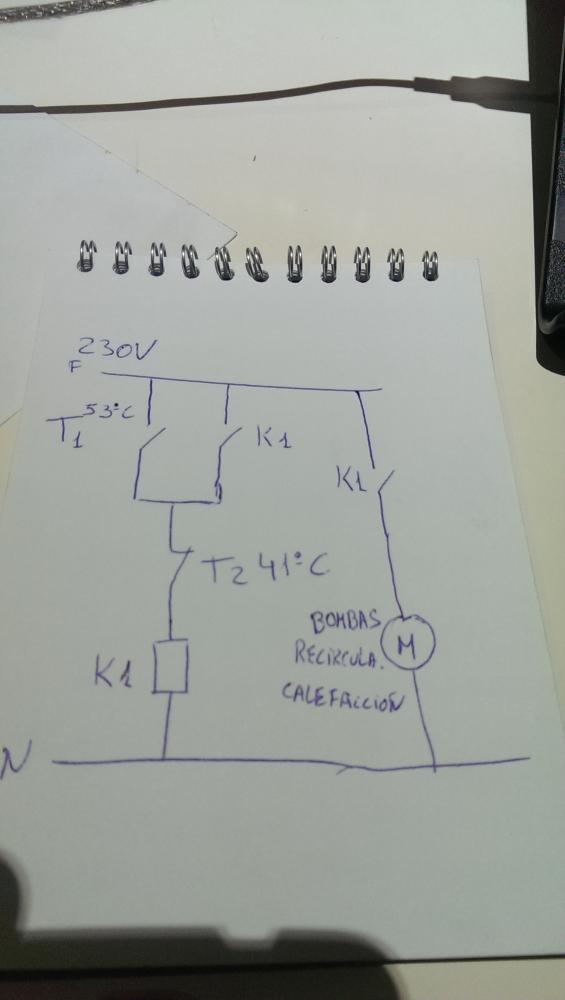

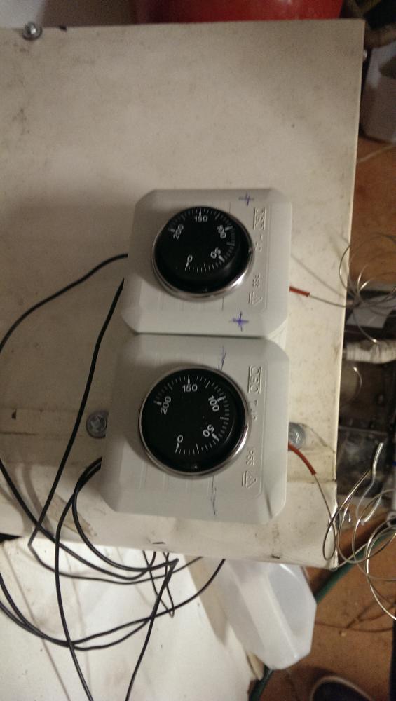

    Hola os pongo el esquema de conexión de los termostato de agua de calefacciónQuemador de biomasa casero-imag0531.jpg

    Hola , he puesto la temperatura de consigna del quemador 65,los termostatos de la bomba recir,se pone on 60℃ i off 49℃, he conseguido bajar a unos 18kg día.

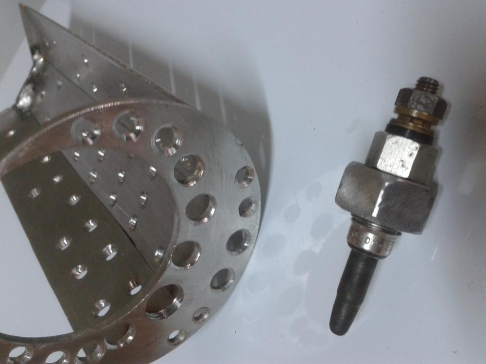

    Bueno, para encendido uso un calentador diesel puesto que en este quemador por medidas no puedo usar la resistencia ceramica.
    La configuracion por defecto creo recordar que tenia la resistencia sola 30" (ahora lo tengo en 40) luego entraba el ventilador creo que al 4% (ahora he probado al 4,3,2,1% y nada, a la segunda), la dosis no recuerdo cuanto era, cierto que comentaba que era muy poco (probare con 4, 5 o 6 segundos a ver) ademas, como recordareis solo uso un sinfin y lo tenia conectado al de aproximacion a la parrilla en lugar de al de la tolva, por eso no me regulaba.
    Probare con esas variables a ver como va.
    En todo caso si no veo mejoria volvere a descomprimir el rar y empezar nuevamente con la configuracion por defecto a ver que pasa.
    Gracias, ya os cuento ahora que no hay demasiado movimiento en el foro.

    Yo de momento tambien estoy usando una resistencia diesel, y me enciende bastante rápido, entre 1.5 y 2 minutos, y eso que no puedo regular el caudal de aire, que está siempre constante, (aun no he montado el controlador Naturella)

    Hola, pues nada que no consigo que baje de los 4,30 minutos hasta tener llama.
    He probado con cargas pequeñas (6-7), medianas (8-9), e intermedias (10-11), el mejor resultado lo obtengo con la carga inicial de 10-11 segundos, si pongo menos (6-7, 8-9) le cuesta mas encender, creo que porque al arrancar el ventilador aun a pocas revoluciones (2-3-4-5) se encienden unos pocos sueltos pero sin llama sin embargo con un poco mas de carga parece que se sujetan mejor entre si y el propio peso les hace encenderse en grupo y no sueltos dando mas consistencia al comienzo de la llama.
    Respecto a la duracion del encendido de la resistencia sin ventilador he probado desde 30 a 70 segundos no me he atrevido a ponerla mas por miedo a quemarla, por supuesto solo los primeros 5mm estan en contacto con los pellet, el resto esta cubierto por un trozo de chapa, Quemador de biomasa casero-2013-12-26-19.40.11.jpg Quemador de biomasa casero-2013-12-22-12.57.35.jpg Quemador de biomasa casero-2013-12-06-11.44.05.jpg en las pruebas he visto que si bien cuando esta sola se pone al rojo enseguida pero en cuanto arranca el ventilador pierde el rojo llegando a ponerse casi negra, por cierto, los que usais este tipo de calentadores diesel ¿con que tension le alimentais? recuerdo que alguien comento que le metia 5v y eso le estoy dando, evidentemente con 12v se calentaria mas y mas rapidamente pero supongo que su vida se acortaria rapidamente. He pensado que quiza una tension intermedia igual solucionaba el problema ¿alguien ha probado algo de esto?
    Otra opcion que se me ocurre es que a la vista de los resultados obtenidos hasta ahora estoy empezando a pensar que tiene mucho aire o le he hecho demasiados agujeros por lo que podria reducir la entrada de aire con el regulador de que dispone el quemador o tapar algunos de la entrada superior o inferior de la parrilla o incluso de la propia parrilla, esto lo dejo para las pruebas de mañana junto con tu sujerencia.

    Y ¿con que tension le alimentas? ¿supongo que no tendras alguna foto donde se vean los agujeros de entrada de aire sobre, bajo y en la propia parrilla asi podria comparar el tuyo y el mio. En todo caso viendo las fotos que he puesto dime que opinas ¿son muchos o pocos?
    Cada vez estoy mas convencido de que tengo demasiados agujeros.

    La resistencia tiene que estar roja. Si no la alimentas con 12v al menos restale aire para que no la enfrie demasiado.

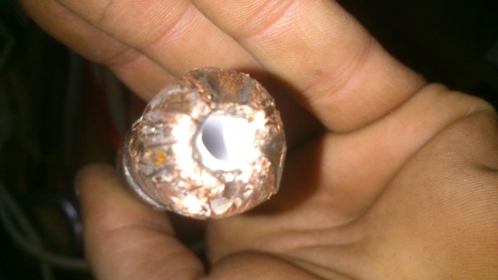

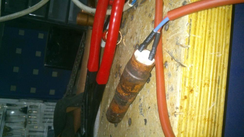

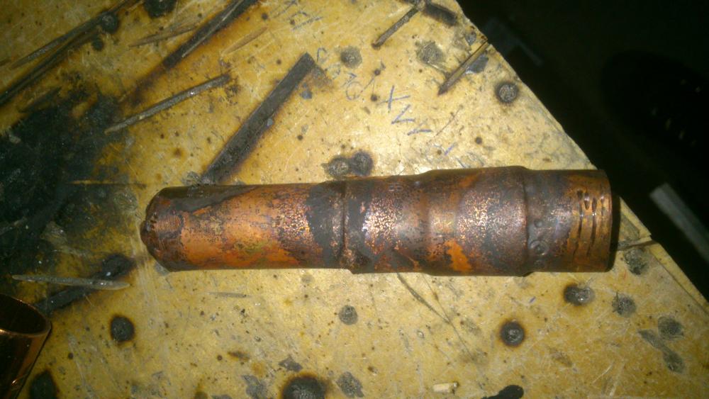

    Os pongo las fotos de la funda de la Resistencia hecha con cobre. La parte trasera de la resistencia queda a nivel con el cobre y la punta de la resistencia queda a 1 mm a todo su alrededor de la parte estrecha de la funda.no Sr si
    No se si serámuy poco, josep tu que eres el más avanzado en este tema cuantos mm aconsejas.

    Yo la realizaria con acero en vez de con cobre. Supongo que los tubos estaran soldados con estaño que se desoldara al ponerse la resistencia a 1000ºC.

    Ya veo que es tubo de 22 con una reduccion 22-18 y en principio no le veo demasiados problemas salvo la punta que si no me equivoco has soldado con plata o estaño lo que creo que se va a fundir ya que si no recuerdo mal alguien comentó que el aire que pasa a traves de la resistencia puede alcanzar los 800 o 1000º que estan muy por encima del punto de fusión del cobre, plata y no digamos el estaño, lo que ya no tengo tan claro es como se comportará si esa temperatura la proporciona el propio aire que calienta. En todo caso josep es el que ha hecho pruebas de verdad y te digo lo que me dijo a mi: "el tubo debe ser de una pieza y del mismo diametro" no se ........... yo sinceramente no lo veo ademas, he probado una de las mias con un trozo de 22 y queda muy holgada la parte trasera cosa que no es buena pues entrando justo guia y centra la parte delantera para evitar enfriamientos innecesarios.

    Mañana le prendere a ver que es lo que sucede y la barbaridad que pase os la cuento. Entra justo queda centrado puesto que la reducción es tubo pieza (la de 22) y dentro Dr la de 22 pongo un manguito de 18. Bueno probaré también con inoxidable von tubo de 20

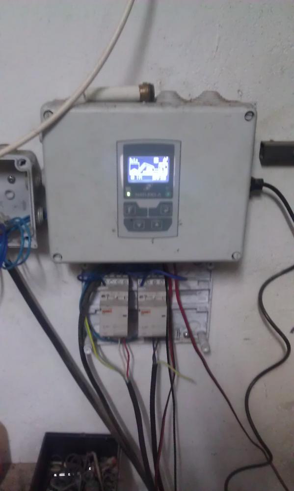

    Buenas tardes, los que teneis el naturela ¿donde lo habeis montado, junto al quemador o retirado, alargando todos los cables?

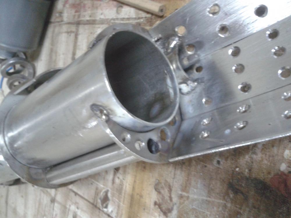

    Quemador de biomasa casero-imag0356.jpg yo lo he alargado , falta rematar con un conector de 6 pins y enfundar cables
    yo sigo funcionando con el decapador y enciende en 20 segundos
