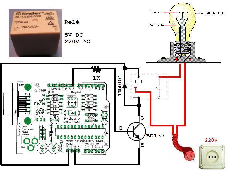

    Josemanuel, cuidadin con el arduino y los relés. El arduino aguanta 40mA por cada salida, y la bobina del relé seguramente consuma más. Hay que aislar el relé al menos con un transistor.
    Yo lo tengo pensado así:

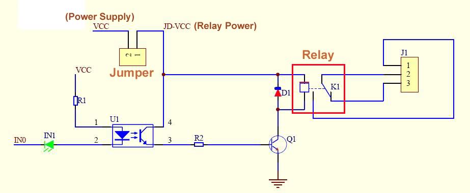

    Y aquí hay una placa prefabricada en la que te viene un esquema con aún mayor seguridad:

    Para ser exacto, decir que el esquema anterior (el del transistor y relé) es el que vamos a usar (siroco04 y yo) para el motor de 12vdc que mueve el sinfín. Para la resistencia y el ventilador, que van en 220v alterna, usaremos dos circuitos con optoacoplador y triac. Cada circuito irá en una placa independiente para poder cambiar cómodamente un sólo aparato si fuera necesario. Ya tengo pedido toda la electrónica y los arduinos, en cuanto haya verificado que todo funciona y tenga los circuitos definitivos los colgaré aquí por si le sirven a alguien, lo mismo que el programa para el arduino.

    Por cierto, decir que esa placa, después de mirarla un buen rato, está muy bien. Son menos de 7€, envío gratis desde Hong Kong, y te resuelven el tema, valiéndote para aparatos de alterna o de continua, hasta 10A/30vdc o 10A/220vac. Es imposible que salga más barato ni haciendolo tu mismo. Además hace falta el arduino que son 26€.

    Josemanuel, yo si lo fuera a poner con relés, no lo dudaría, me compraría la placa esa que he puesto de ebay. Tienes controlados 4 aparatos con relés por 7 euros. El relé que pones vale 3,68€, sólo el relé.
    Y por cierto, que ese relé es de 12v, el arduino da 5v máx, no lo movería. Elq ue he pedido yo es este de 6v, espero que se accione con 5v: http://www.cetronic.es/sqlcommerce/d...001&cPath=1114

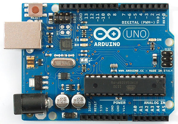

    Jwladi,entonces este tampoco vale?
    http://www.seeedstudio.com/depot/dat...ld%20v1.2b.pdf
    es de 9 voltios
    el arduino saca 5v por una salida y por las otras no saca mas?

    No, saca o 3,3 o 5v, estabilizados, por las conexiones de alimentación (si miras la foto, abajo, tienes las salidas de alimentación) aunque lo alimentes con 12v. Por las salidas digitales da 0v o 5v, según estén on/off. Pero para un relé de 6v sí que da. Para el de 9v lo veo muy justo, ten en cuenta que entre resistencias y otros componentes se perderá algo de tensión. Pongo la foto del arduino:
    NOTA: Acabo de ver que si alimentas al arduino con 9v, podrías sacarlos para el relé de la salida vIn (abajo octavo pin), pero tendrías que alimentar por ahí el relé y por la salida digital (5v) el transistor, más o menos como en el esquema de la placa de ebay. No tiene mucho sentido hacer eso, ya que puedes comprar un relé de 10A/220v que se active a 5 o 6v.

    A ver, que eso que me pones en el pdf si que vale, los relés son de 5v, si te fijas en la foto. Pero lo que es la plaquita la tienes que alimentar a 9v (o el arduino). De todas formas esta plaquita será algo más cara, poruqe viene preparada para meterle un módulo de control remoto.
