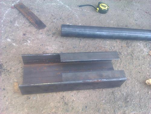

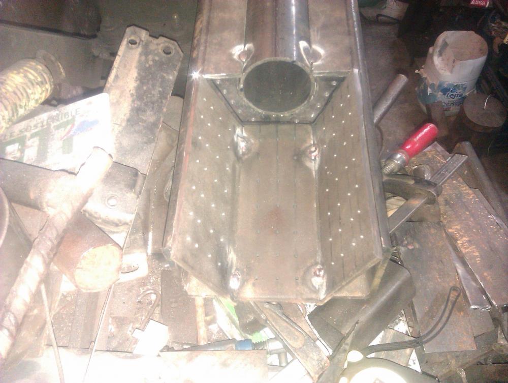

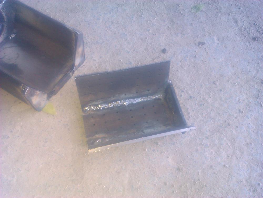

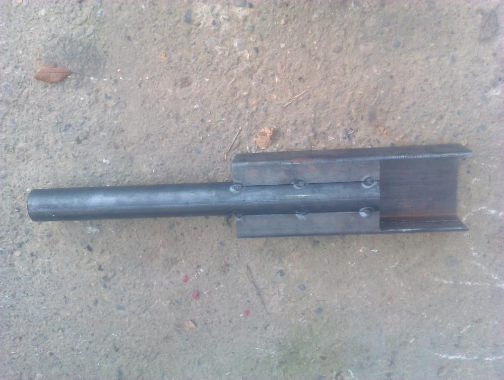

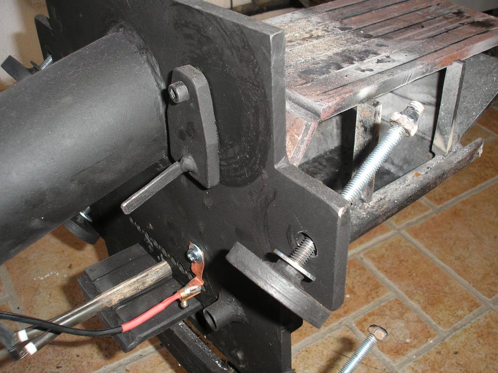

    Puede que tengas razon con un presostato prodria solucionar el problema si se para el extractor mañana lo miro,la cascara a 0,9 centimos es cara? ami que me parecia un precio razonable lo que tengo mas amano,estas son las fotos de la fotocelula.

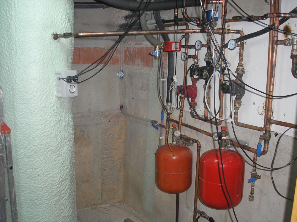

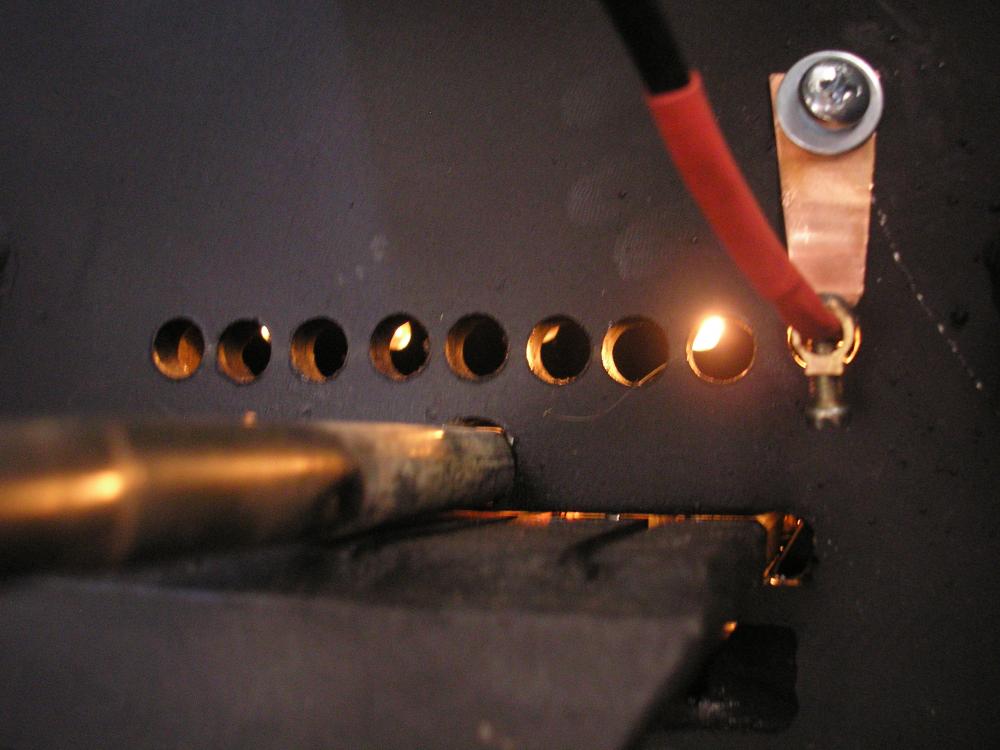

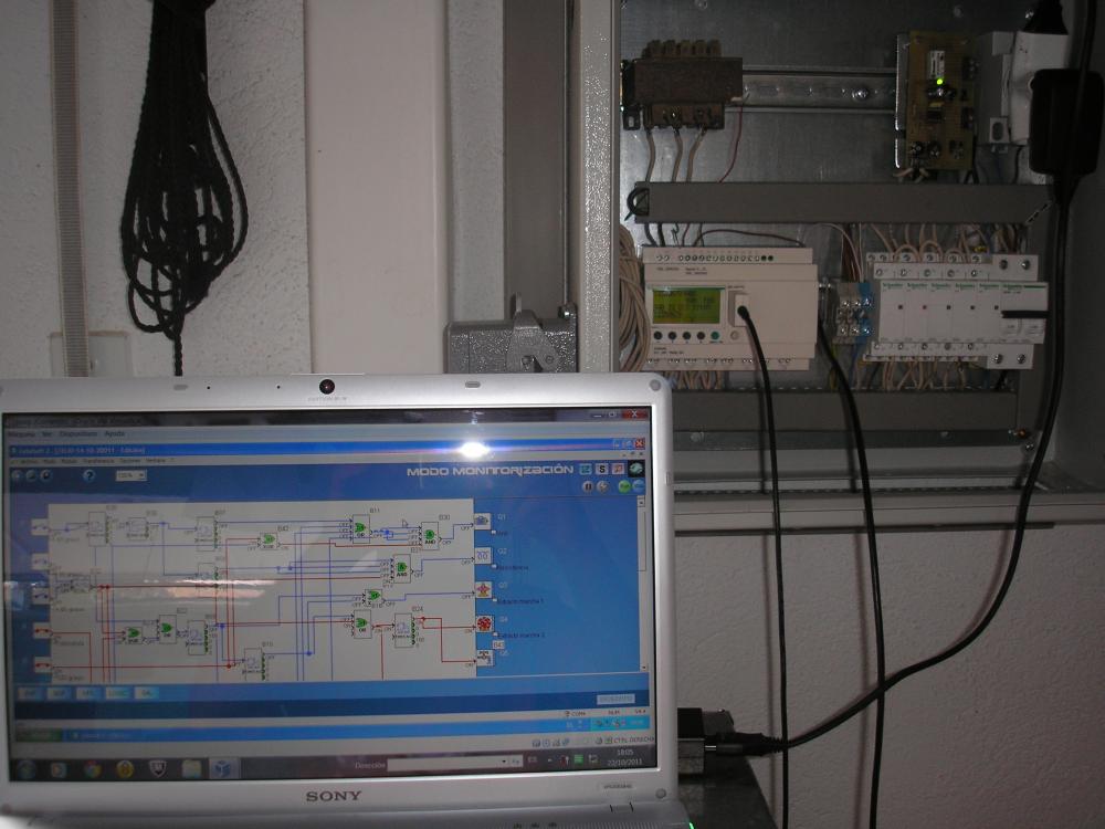

    Menos mal que al sur de Tarragona las temperaturas son suaves si no me pilla el toro,estoy terminando de modificar el circuito de calefaccion al añadir el deposito de inercia e tenido que cambiar el esquema de las bombas,con la misma caldera calienta el agua de calefaccion de 160 m cuadrados de suelo radiante,un acumulador de agua sanitaria de 200 litros mas 90 m cuadrados de radiadores,esta misma tarde e puesto en marcha todo el sistema durante tres horas tiempo en que el suelo radiante a alcanzado la temperatura y el deposito de inercia en llegar a los 80 grados apagando el quemador,por el momento el quemador funciona de maravilla.

    Josep la primera foto pa matarte pero con la segunda me has dejao (no tengo palabras) hacia mucho tiempo que no veia un PLC en una instalación domestica "mis respetos". ¿Que controlas con el automata? y que automata utiliza parece un Moeller.

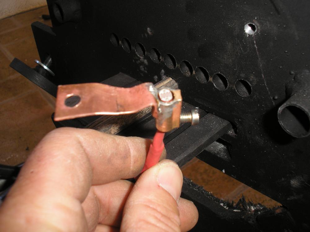

    Hombre la primera foto si es de pena,el cableado esta de pruebas para poner en marcha toda la instalacion,los fines de semana se me hacen cortos,es casi un automata un rele programable el Zelio Logic de Schneider Electric,y con el controlo todo el proceso del quemador.

    Que opción has tomado para controlar el ventilador o llama (fotocelula, encoder, presostato)?

    Buenas,te explico la forma que tengo programado el rele.en el deposito de inercia tengo colocado un termostato -65grados arranca la caldera primer aporte de cascara 4sg +encendido resistencia 2,10 mts a los 2 mts arranca el estractor a los 2,20mts empieza el aporte de cascara 4sg paro 30sg,cuando alcanza la caldera los 80grds la frecuencia de aporte de cascara disminuye a 3sg 35seg y si supera los 90 para el proceso parando el extractor des pues de 3,5 mts,en la caldera tengo instalados tres termostatos el de 80,90y el de seguridad de 100gds,la fotocelula resetea un contador si ay tres aportes de cascara y no ay llama para todo el proceso a la espera de reset manual,dame tu opinion boy mejorando dia a dia gracias.

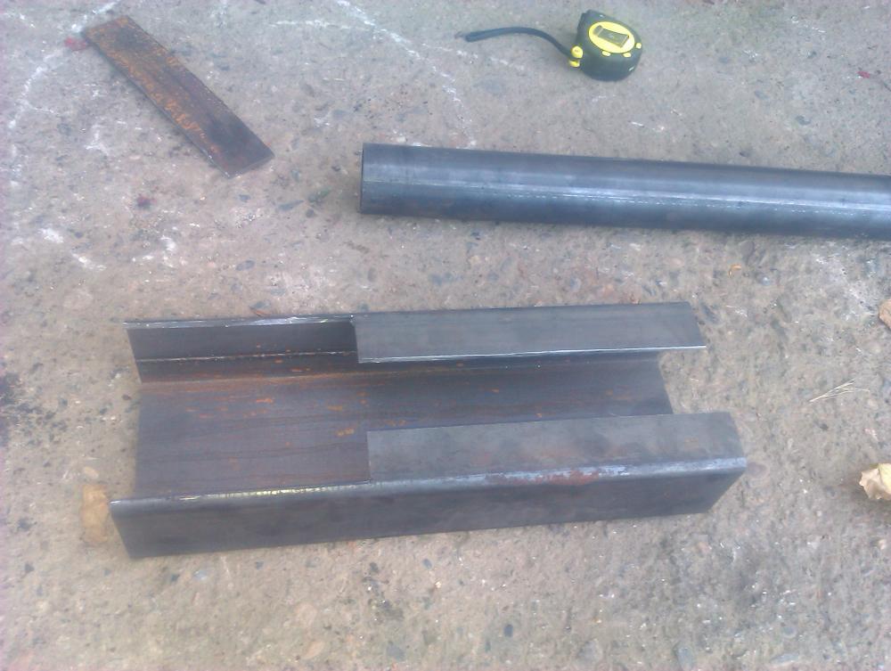

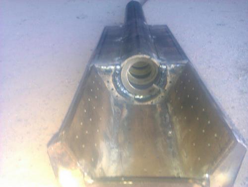

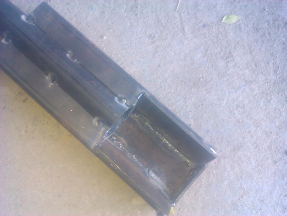

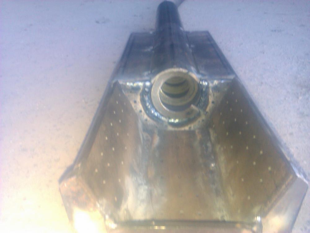

    Esto es más o menos lo que tengo hecho hasta ahora, por los pocos ratos que tengo, lo que es la parte del sinfín y el quemador, la parte donde teóricamente se tendría de quemar la biomasa “si funciona” está hecho con “ferro colat” en catalán no sé si en castellano es hierro fundido. Teóricamente tiene que funcionar con doble sinfín, que falta montarlo y también falta el anclaje para la turbina. Lo que no se qué clase de turbina se coloca supongo que centrífuga ni su caudal, ni tampoco el motor del sinfín, la potencia de este ni la reducción. Ya os comente que tema eléctrico voy perdido.

    Tiene buena pinta,pero se puede presentar un pequeño inconveniente tal como veo en las fotos, des pues de una hora de combustion se pude acumular en el contorno de la llama las cenizas reduciendo la amplitud de la misma y bajando el rendimiento,esto depende de como agas los orificios de entrada de aire,el reductor tiene que girar como maximo 9 rpm.

    Lo que esta fabricando gbioscat es un quemador estandard de pelet y te aseguro josep que funciona y ese modelo funcionara y bien, tendra otros problemas solucionables como los ajustes de aire y alimentacion de combustible, valocidad sinfin y algo muy pero que muy importante el sinfin que ha utilizado es tipo muelle yo lo pondria de pala entera para evitar retoceso de llama, inventate algun sistema antiincendio entre ese sinfin y la tolva o silo (tajadera, valvula rotativa, inundación, etc...)pero tiene muy buena pinta ese quemador con unos ajustes mas se puede quemar almendra o hueso de oliva, manda fotos.

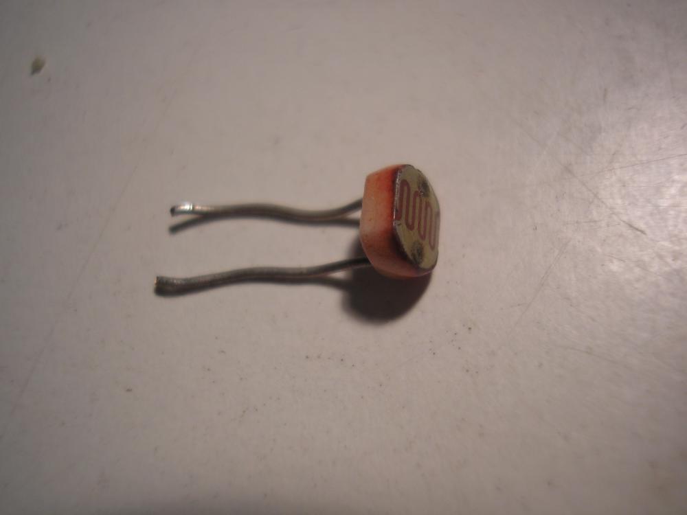

    josepcastells, puedes comentarme que tipo de fotocélula usas?

    La fotocelula es una resistencia LDR tambien sirve las utilizadas en los quemadores de gasoil. la foto de la misma y el circuito comparador que la controla.
