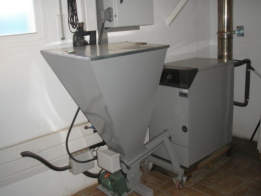

    La foto final de la caldera y el quemador incorporado,dos semanas funcionando y sin problemas.
    Miniaturas adjuntadas Miniaturas adjuntadas Quemador de biomasa casero-pb080127.jpg

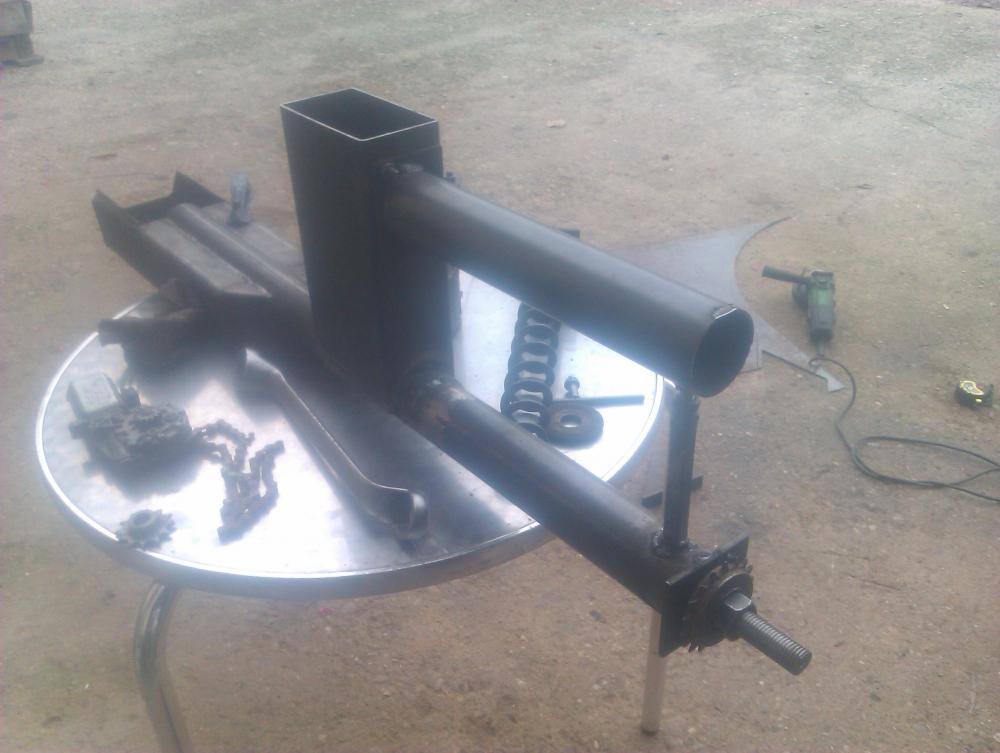

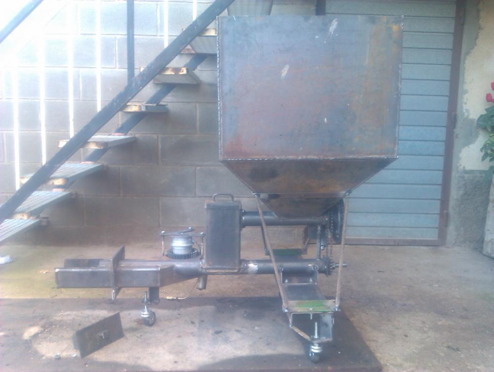

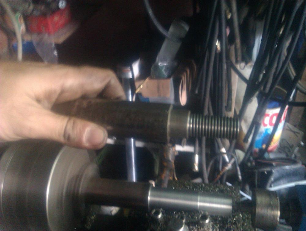

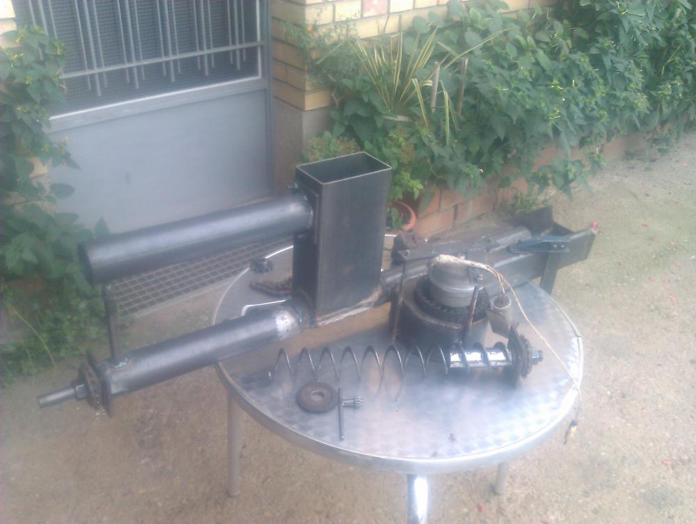

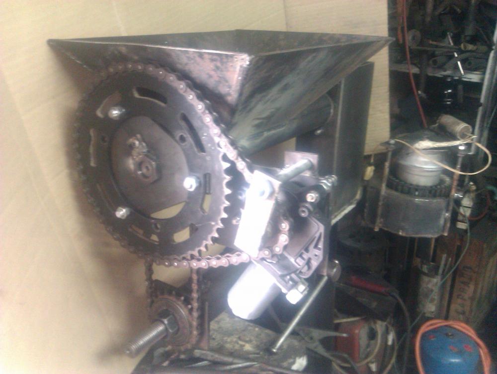

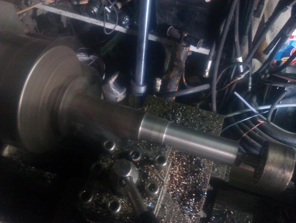

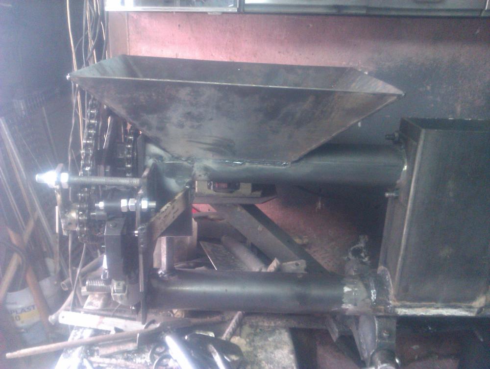

    Hola a todos, gracias a la lluvia, he tenido tiempo de continuar con el quemador, aquí os cuelgo alguna fotillo. El encendido creo que lo hare manual, porque tenía pensado que en el tiempo de paro de la caldera poner un temporizador para que me mantenga la brasa.

    Te felicito menudo artefacto te a salido,el mantenerla en brasa o llama pobre cuando ice los primeros ensayos se pringaba toda la camara de combustion de ollin,en mi corta experiencia es mejor el encendido automatico,haber que sugieren los profesionales?cuando la tengas en funcionamiento ya nos aportaras mas datos.

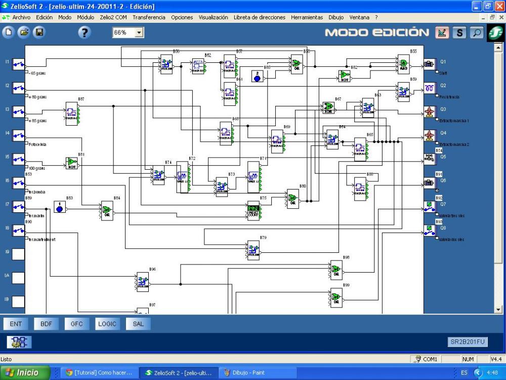

    Mira de nuevo el video y en el minuto 6,25 esta al detalle,yo partia de zero con la biomasa por lo tanto todo a sido a ojo pero llevo desde principios de julio hasta finales de agosto con pruebas y mas pruebas hasta que al final das con algo en claro y este es el resultado,mi caldera es de 35kcl con gasoil con el cambio a biomasa el rendimiento es parecido o incluso mayor y aporta agua caliente a dos viviendas separadas una con 90 metros cuadrados de radiadores y la mi casa con 180metros cuadrados de suelo radiante ademas de un acumulador de 200 litros de agua sanitaria,el motor trifasico sera porque tienes un sinfin reciclado no? la velocidad del sinfin es siempre constante el que varia es el tiempo ( marcha--paro--marcha )tienes que utilizar un rele programable que solo cuesta unos 120 euros aparte de los reles auxiliares y se program con el pc,se realiza el programa adecuado para controlar todos los pasos del quemador y listo.
    Miniaturas adjuntadas Miniaturas adjuntadas Quemador de biomasa casero-zelio.jpg
