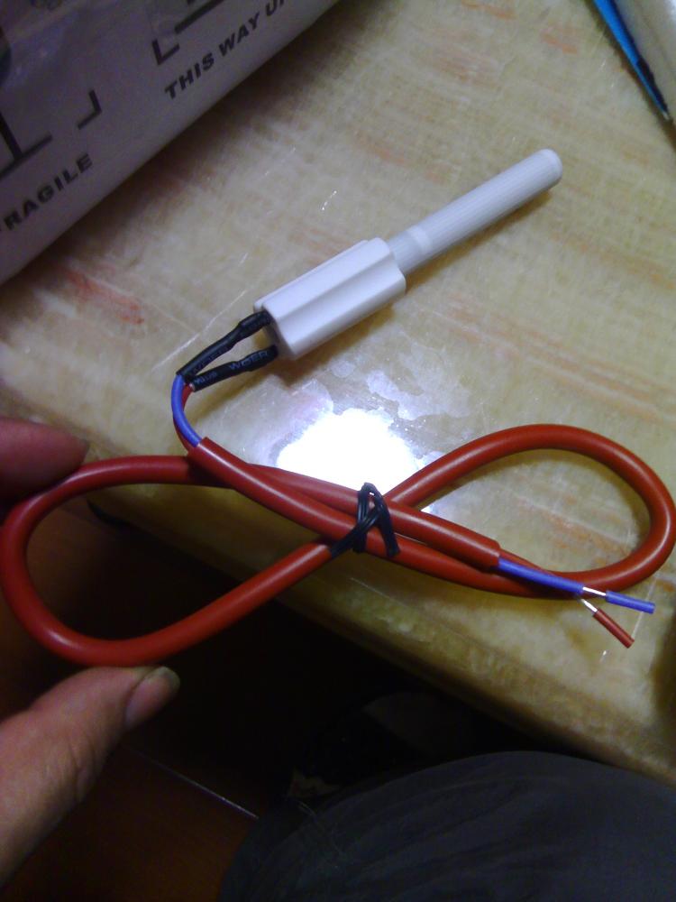

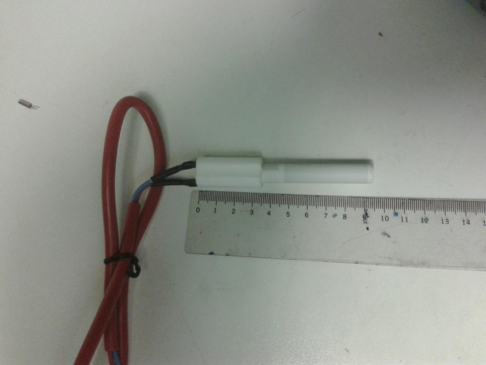

    Buenas tardes
    Yo tambien compre 3 resistencias de esas, y la verdad que se me paso preguntar lo de los w.
    A mi me llegaron en un dia, parecen gente bastante formal, a mi me costaron 53$ con envio

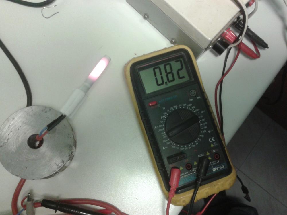

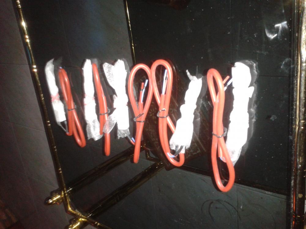

    Bueno pues tras unos dias en OFF por cuestiones que no vale la pena comentar os resumo lo ultimo.
    Las resistencias ya estan en casa, han tardado dos dias mas de lo prometido (5 a 7 dias laborables) pero la espera ha valido la pena, espero que las de sergio04 al final le lleguen.
    En la pagina del fabricante comentaba que tenia de 150 y 170 w, compre las de 170 pero en realidad no se de que wataje me las han mandado pues no traen inscripcion alguna por lo que he realizado unas cuantas mediciones.
    La resistencia mide 147 ohmios, la he alimentado a 214v (en casa hay 214 y no 220) en serie con un polimetro y me da una vez caliente 0,82 A por tanto W=VxI o lo que es lo mismo 214x.82= 175,48W. Por tanto me las ha enviado bien.
    La he conectado como podeis ver en las fotos y tarda entre 35-40 segundos en calentarse al maximo.
    Ahora me pongo manos a la masa para "enfundarlas"

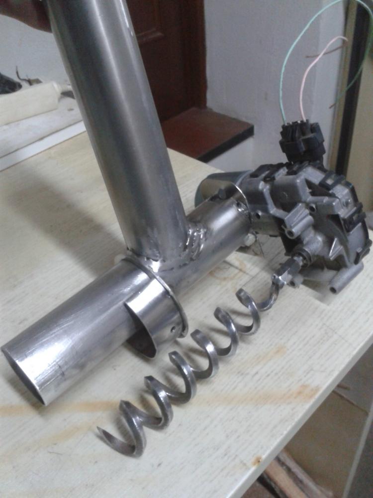

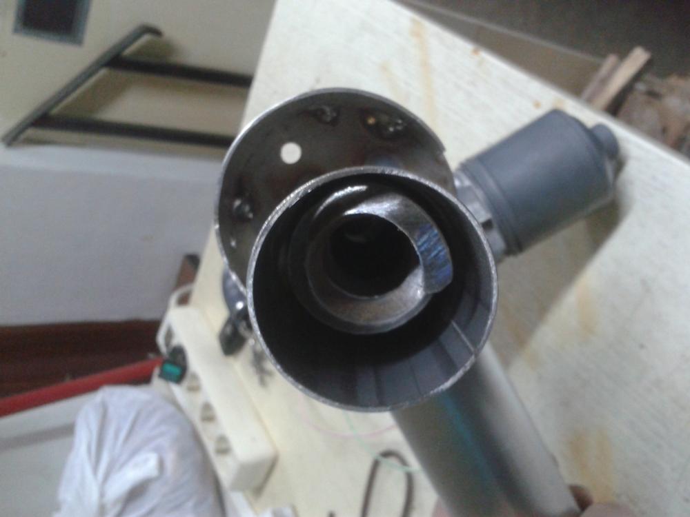

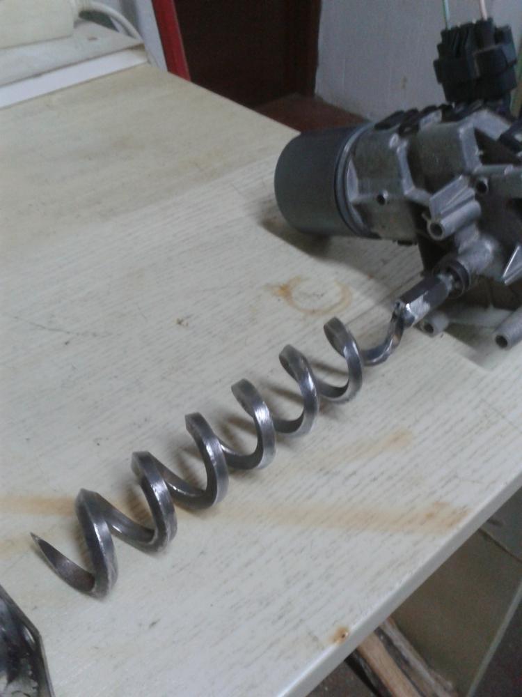

    Al final no me ha llegado el sinfin de http://www.biomasatecnologia.com/
    No le recomiendo a nadie comprar ahí, son unos impresentables informales, al final no mandan nada.
    Debido a esta contrariedad me he visto en la obligacion de adaptar el que hice "a mano" curvando una varilla de 8x8 sobre un tubo de 20 mm, el resultado es este:
    Despues de todo no ha quedado tal mal ¿verdad?
