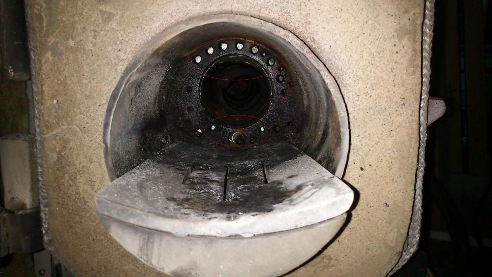

    En esta foto se ven los orificios que te comentaba,

    ahora si lo veo gracias josep ,pero como calculas el caudal de aire para quetenga el mismo que por debajo de la rejilla

    Lo primero es el fabricarte varias parrillas con distintos pasos de aire, mas en la parte posterior donde se inicia la combustion conjuntamente con los pasos de aire alrededor del tubo de alimentacion, tambien importante el poder variar el caudal de aire regulando las rpm del ventilador,con paciencia y unas cuantas horas lo conseguiras.

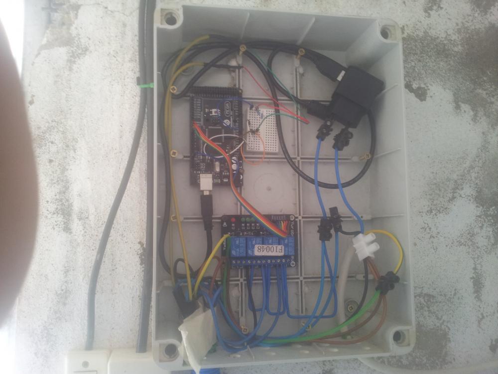

    Termino de probar mi quemador con la caldera ya instalada.
    La he tenido una hora y cuarto funcionando con un consumo de 2,2 Kg / hora de pellets.
    Como veis ese consumo para una casa de 100 m2. ?
    Me he quedado alucionado con el funcionamiento, solo he tenido un problema con la fotocelula, la tengo que cambiarla de lado para que
    detecte la llama. La electronica la tengo instalada provisional.

    Solucionado el problema de la fotocelula. Voy a hacer la instalación eléctrica definitiva.
    Hoy he arrancado 3 veces el quemador con éxito. He bajado el consumo de pellet a 2 Kg/h.
    En el arranque sale humo unos 20 segundos, despues no se aprecia el humo por la chimenea.

    pegotes como has realizado la electronica.

    Con arduino

    gracias por responder, pero que tipo has usado, como? ¿Te ha resultado complicado?

    El arduino mega, he realizado un programa muy sencillo,
    una limpieza inicial
    Una carga de Pellet inicial
    Encendido de resistencia y ventilador
    Fotocelula detectar llama y apaga resistencia
    Ciclico de carga de pellet
    Hasta que llegue temperatura de consigna
    O corte el termostato ámbiente de casa.

    Este es el arduino ya instalado
    La fotocelula, yo he utilizado la que tenia el quemador. Pero creo que cualquier fotorresistor LDR
    te valdrá. Busca en google.es "arduino ldr" y te saldran ejemplos de como conectarla.

    algo así quiero hacer yo. veo que has utilizado una placa de reles tambien para arduino. Si tienes mas información te podría mandar mi correo para que me la pasaras.¿los 4 reles los ocupas todos o como lo haces?
    como has regulado la velocidad del ventilador que supongo que sera de ac con condensador.
    Bueno ya que lo tienes realizado crees que con esos cuatro va bien para hacer todas las funciones o tienes por otro sitio alguno mas; por ejemplo el ciclico. etc etc
